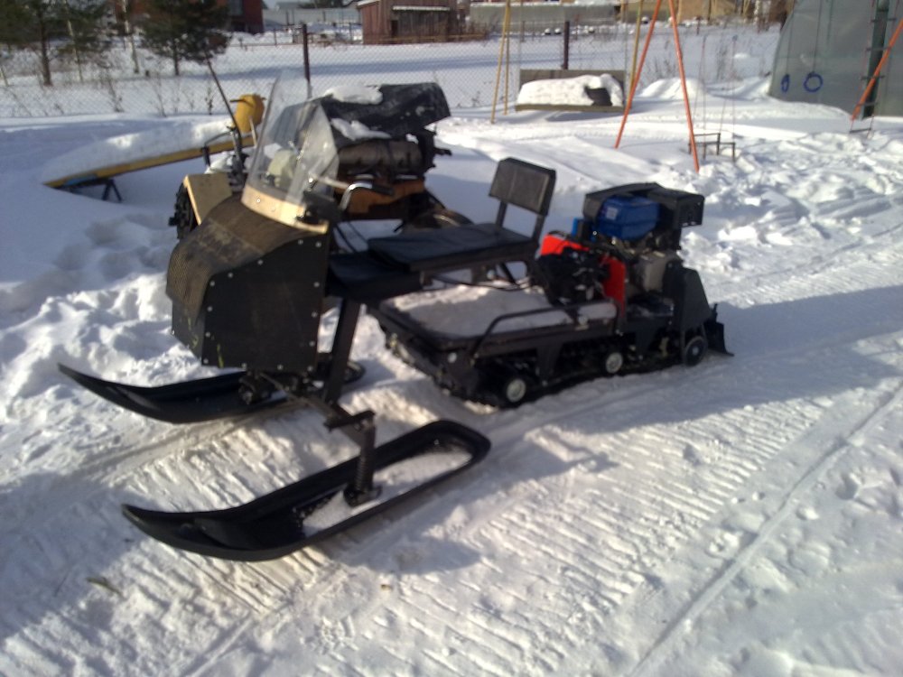

Тема старая но почемуто никто не отписывается, напишу отзыв от владении мотобуксировщиком Райда 6л.с. автомат.сцепление и Рекс 13л.с. тоже автомат. Вообще писать нечего особо проблем небыло ни стем не с другим, только после покупки надо дотянуть все болты и кататься. Вес примерно 100кг плюс минус 10кг, почти не чего не ломается т.к. нечему, а то что вдруг сломается есть в любом магазине и салоне по продаже обычных запчастей для снегохода Буран. Но хочу рассказать о некоторых доработках. Поездив на райде 6 л.с. понял что маловато в пухляке, купил 13л.с., и снова проблемы, повышенная мощность требует много здоровья, сильно устают руки и спина. Короче присобачил лыжный модуль, сварил из профильной трубы а лыжи взал накладки от Тайги. Одни плюсы, пока доволен. Сразу оговорюсь, есть полярис вайдтрак для дальняков, а мотобукс для души, нравится изобретать, варить, паять, лудить...

Зимой - для рыбалки самое то, особенно если с таким блоком, как у Заводило на фото. По горизонтали он много чего увезет. Да и у берега случись какие торосы, да намёты - кантовать его одно удовольствие в отличие от снежа. Но в наледи - атас. Ходом уже не проскочишь. Ну и цена/экономичность вне конкуренции.

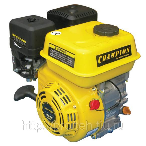

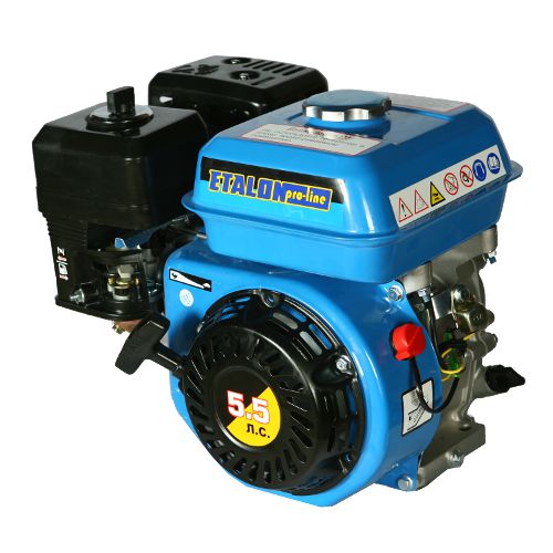

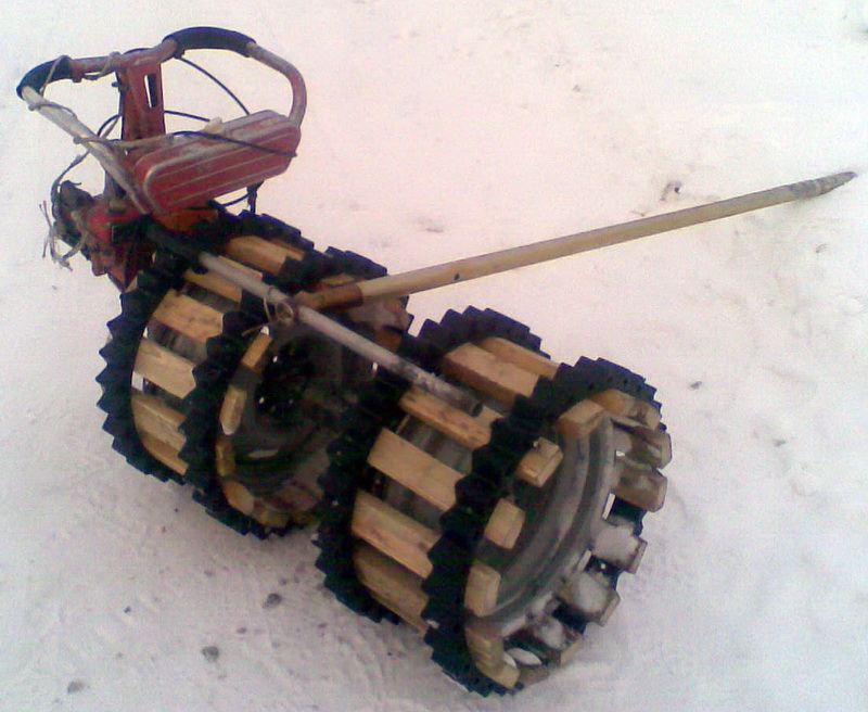

Захотелось сделать похожую штуку, только без гусениц. Ребята сделали на колесах, и из двигателя от бензопилы Урал.
Только двигатель взять понадёжнее (в плане зажигания, как я замучался с советскими мотоблоками
Типа таких, благо стоят всего 4-6т.р!
Вот такие движки:
Охотничьи лыжи имеются.
PS. Если кого заинтересовало, совет, берите лыжи под это дело шириной более 15см, лучше всего 20-25см, под спец заказ такие делают. 15ти см. нещадно проваливаются на свежем снегу на 25см только так, скорость лыжника на таких лыжах на рыхлом снегу 1км час, и полная выкладка за час обеспечена. Это я про лыжника, вес которого под 100кг, без амуниции.
Вот такие движки:
- ge168f.jpg (48.95 КБ) 7471 просмотр
- Champion G120HK.jpg (62.62 КБ) 7471 просмотр

Здорово сделано и остроумно
