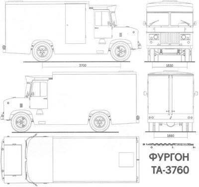

не так давно приобрёл автомобиль ТА - 3760....
И есть планы по его модернизации. В первую очередь постановка на колёсную формулу 4х4, а так как база у него от 53-го, то ничего кроме 66-го на ум не приходит. От автомобиля потребуется НАДЁЖНОСТЬ, проходимость,... комфортабельный отдых на природе в дали от "мирской" суеты. Авто выходного дня, а отдыхать мы любим на природе... на рыбалке. Трофи рейды тоже не чужды. От сего ломаю голову ЧТО и Куда ставить?....

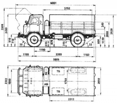

Из рисунка видно, что "моя" база длиннее на пол. метра. Не проще ли перенести мотор с коробкой, а с верху "собрать" кузов (в монообьёме) и не сильно заморачиваться с карданами, креплением раздатки и т.п.?.... Или всё же "подкатить" мосты
Двигатель д-240, кпп-зил уже вмонтированны в сей чудный экземпляр...
Может кто уже занимался подобным домиком на колесьях?

Проще наверное мосты подкатить с раздаткой.toothpick писал(а):Или всё же "подкатить" мосты

На кузов обращать внимание не стоит, оный в любом случае будет создаваться вновь. Да и вся машина будет собираться с "рамы".

toothpick писал(а):не так давно приобрёл автомобиль ТА - 3760....
Поздравляю с приобретением
Если можно то выложи фото его.Давненько вживую таких машин не встречал.

toothpick писал(а):На кузов обращать внимание не стоит, оный в любом случае будет создаваться вновь. Да и вся машина будет собираться с "рамы".
Как понимаю на нём рама 53го, они отличаются, надо посмотреть на форуме мож, кто 53й переделывал. Возможно придется менять (резать и варить карданы), места крепление мостов, как понимаю тоже отличаются размерами.
Будете или нет менять форму кузова? Посмотрите ещё раз на "38АС", в нём за основу взята база ГАЗ66.

StasR писал(а):....Как понимаю на нём рама 53го, они отличаются,.....
Форму кузова менять не буду... ну если только уберу "юбку" по кругу и сделаю скос сзади куда прикреплю на площадке, через маленькую лебёдку две запаски.
38АС меня не привлекает. удобство посадки не очень-то. После длительного перегона выпадаешь из машины! А на моей как в "Газельке" сидишь!
