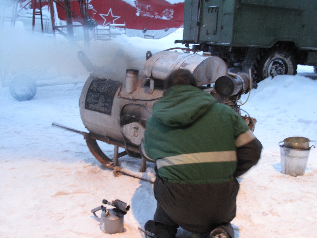

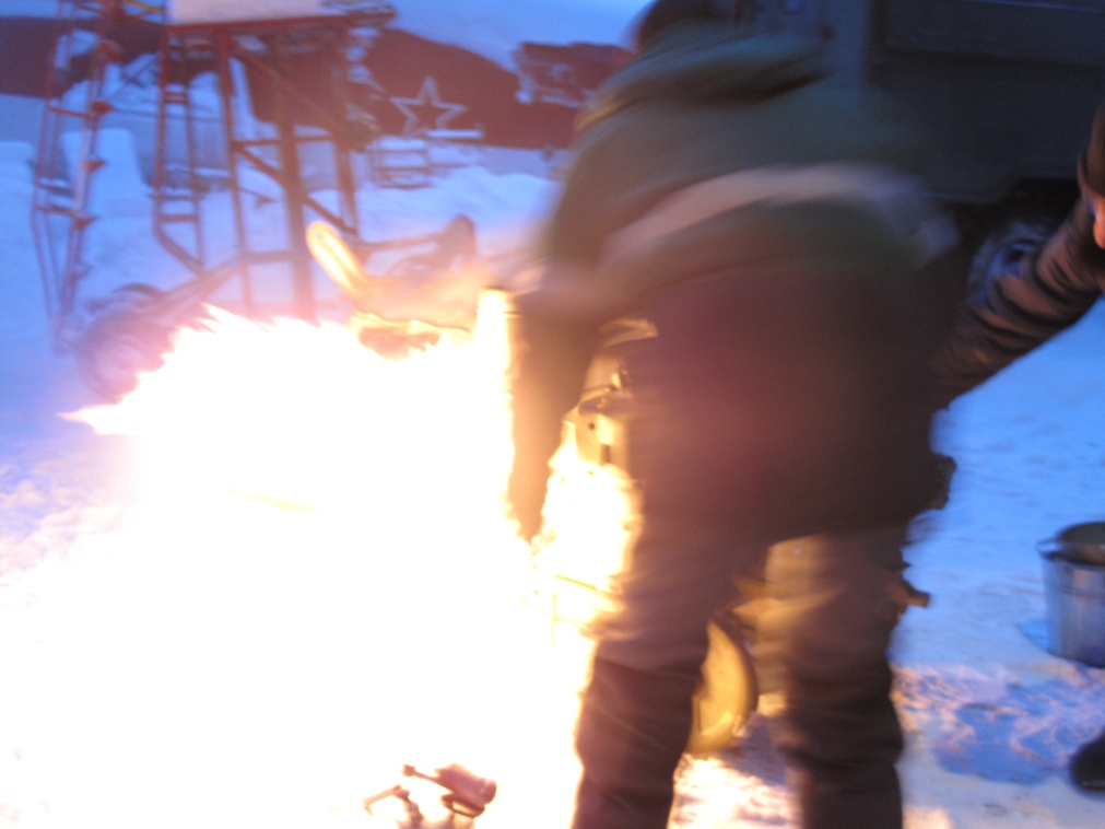

У них вязкость практически равная.
А про работу да какая разница? У тебя воздуходувки авиационные, тот же ОВ и работает по тому же принципу!

Утюг-77 писал(а):У тебя воздуходувки авиационные, тот же ОВ и работает по тому же принципу!
Боже упаси!!

Shy писал(а):Утюг-77 писал(а):У тебя воздуходувки авиационные, тот же ОВ и работает по тому же принципу!
Боже упаси!!
+1000
