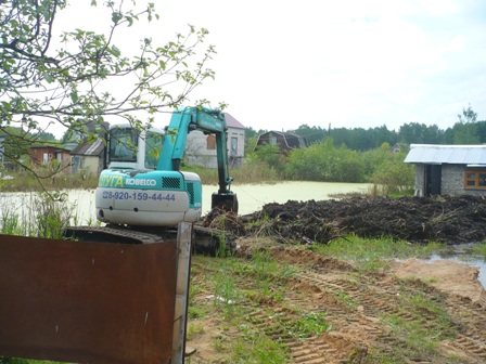

Уважаемые форумчане ! подскажите кто в курсе как почистить от ряски водоём. пруд со стоячей водой. в интернете какие то экзотические варианты.
один берег сегодня почистил ,но ряски от этого меньше не стало.
а точно от ряски нужно почистить? чёт меня смущает эта фотография с экскаватором... ряску нужно, как нефть с поверхности воды, собирать, я когда рыбачил на болотном озере делал окна в ряске с помощью палки привязанной с концов к леске. я б пару брусков деревянных связал вместе, по середине, на концах верёвки и сгребаешь ряску аккуратно, в кучку, вычёрпываешь и процесс повторяется. главное не жадничать, и сразу в большую кучу ряску не сгонять, а то утонет а потом всплывёт. Черпать я думаю, лучше вилами с натянутым на зубцы куском металлической сетки, либо просто прикрутить куски проволоки, на зубцы, как плетение у корзины и зафиксировать на концах. ряска идёт на корм скоту, если конечно водоём не загрязнён. чем больше в водоёме останется, свободно плавающих листиков ряски, тем раньше он снова ей покроется. ещё надо запустить в пруд, белого амура или толстолобика, активно поедают водную растительность. применяются для очистки прудов на АЭС.

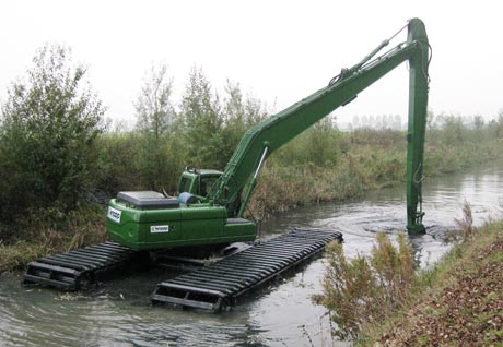

приходилось год назад в Атырау чистить и прокапывать Waterkingom. Удобно рыбу ловить - ковш весь в отверстиях, вынул , посмотрел , выбрал пару ну а остальное обратно,..... да и плавает .

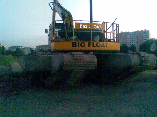

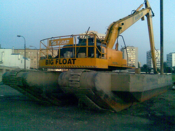

Я тоже видел такой плавающий экскаватор - похож на английский танк времен Первой мировой.. Но это космические цены.. Самое простое, наверно, действительно забрасывать что-то типа бороны и каким-нибудь механизмом (хоть мотоблоком) вытаскивать.. У меня бульдозера чистили водоем (почти озеро) с предварительно спущенной водой, но это такой бюджет, что
- Вложения
- Фото163.jpg (102.37 КБ) 295 просмотров
- Фото162.jpg (123.04 КБ) 295 просмотров
