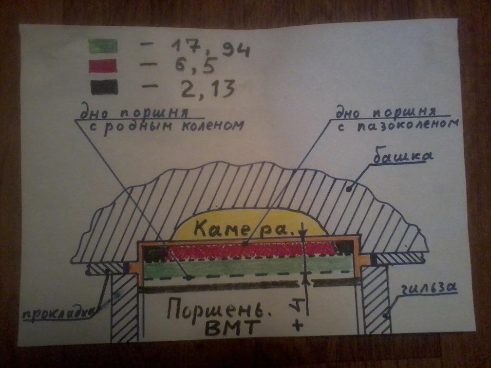

Re: Повышение степени сжатия для установки газового оборудов
Еще раз о клапанах ... 6 мм Гуда Уэя - это очень большая высота вытеснительного выступа. Я уже объяснил выше, что Гуд Уэй не пояснил точно, какова была его форма и была ли конкректно высота 6 мм напротив клапанов. Соответственно, поклясться, что клапана не встретятся с кривожопным поршнем при поднятии в ВМТ на 6 мм выше обычного я не могу, пока Гуд Кэй не опишет свой поршень более точно. Но это все касается только поршня Гуда Уэя !
Пилотовский вариант с ПЛОСКОЙ КРИВОЙ ЖОПОЙ я видел на фотографиях !!! Если быть точным, я видел не фрезерованный газовский поршень, а специально изготовленный аналог пазовского, но с плоским дном и выступом указанной формы. Это была фигура с краями, которые повторяли форму краев камеры сгорания (кривая жопа). И это явно было сделано в борьбе за то, чтобы как можно полнее заполнить этой фигурой камеру, чтобы минимизировать потери вытесняемого объема, приходящиеся на зазоры. Пилот писал, что те, кого жаба душит заказывать такие поршни в НАМИ, просто берут газовский поршень и выфрезеровывают на его дне вышеописанную плоскую кривую жопу. И она тоже нормально работает, по клапанам не молотит. Высоту этой жопы (высоту ее бортиков) мы здесь обсуждать не будем. В свете проблемы битья поршнем по клапану нам это глубоко безразлично. Тем более, что высота эта при любых своих значениях всегда отсчитывается от верха, а не от подножья !!!! Главное, что плоский верх этой фигуры весьма точно повторял конфигурацию камеры и поднимался на 4 мм выше, чем поднимается стандартный поршень в ВМТ. Если пилотовский вариант на вызывает встречи клапанов и поршня, то и луночный вариант не вызовет. Почему ? Да потому, что и там, и там поднятие выше обычного на эти самые 4 мм ! Вся разница в том, что в пилотовском варианте фрезеруется край поршня, а в луночном варианте - край камеры. Но под клапанами все будет одинаково до микрона ! Эти "подклапанные" участки не трогаются ни в пилотском, ни в луночном способе.
В моей пояснительной схеме верх пилотовской плоской кривой жопы и верх обычного поршня при луночном способе поджатия - это верх красного объема. Если не бьет у Пилота, то и у нас бить не должно:
ПЛОСКАЯ КРИВАЯ ЖОПА ПИЛОТА = КРАСНОЕ
КРАСНОЕ + ЧЕРНОЕ = ДНО ОБЫЧНОГО ПОРШНЯ
УРОВЕНЬ ВЕРХА ПЛОСКОЙ КРИВОЙ ЖОПЫ = УРОВНЮ ДНА ОБЫЧНОГО ПОРШНЯ В ЛУНКЕ

Ок, Бамбула, вот теперь усе понятно - 2,13см3 в расчетах таки сминусовано от 26,6. Позитив. Считаю.
Но не кажется, что с зазорами надо разобраться?
Чтобы разобраться с зазорами, нужно знать, насколько точно возможно расточить лунки в плане совпадения их оси и оси цилиндра. Причем тут проблема будет двойная:
1. Нужно точно разметить лунку на привалочной плоскости.
2. Нужно точно попасть в разметку.
Чем больше подозрений в неточности этих операций, тем больше нужно вбивать запас по диаметру, чтобы поршень не чиркнул по краю лунки. При износе гильзы и износе поршня люфты вырастут. От этого тоже может быть бяка. Правда если учесть, что люфты будут расти очень медленно, то допускаю, что поршень миллионами слабых чирканий постепенно подмнет край лунки и катаклизма не произойдет.
Что касается донного зазора, то тут нуна уметь считать динамическое и тепловое расширение в паре "шатун + поршень". Я давно не читал про это. Там немного совсем набежит, но это не нулевые значения. Думаю, гадость может случится, скорее, не из - за недоучета теплового и динамического расширения, а из - за того, что при расточке алкаши криво зажмут на станине станка башку. Когда я в Озерках ночами драл свои головы вместе с фрезеровщиком, то самая проблема была - хорошо зажать. Правда у нас был не специализированный станок. Может, в этом все дело ... Короче, нужно убедиться при заказе работы, что лунки будет растачивать нормальный непьющий мужик и на нормальном станке. А то я видел такие станки, которые были получены еще по репарации из побежденной Германии и так задрочены за последующие пол столетия, что там "точность" уже плюс - минус 1 мм. Пипец, короче ... И если именно к такому станку встанет алкоголик с трясущимися руками при расточке лунок, то потом меня, чур, не материть !
Также прошу помнить, что прокладки ГБЦ малость плавают по толщине. Я не знаю, что это - неотстроенная технология, или это просто прокладки разных производителей, но как - то в сервисе я видел странно тонкую обжатую прокладку.
Тщательно обсчитать все зазоры - дело непростое. Как я помню, лунка ваще не во все края чашки камры вгрызается ! Т. е. у нее есть как бы виртуальные сегменты ... Кажется, много страниц назад у нас по поводу этого момента была дискуссия с ДМАДом. Он объяснил этот мегазагадочный феномен тем обстоятельством, что чашки (я хоть убей не понял, нафига !) унифицировали на всех ЗМЗ - шных башках так, что наша чашка годилась бы для всех поршнеых, включая даже сотую ! Это очень странно ... Ведь если башки все равно разные, то не пофиг ли, будут отличаться чашки или нет ?! Но другого объяснения я ни от кого не слышал. Остается поверить ДМАДу.
Все вышенаписанное относится к ситуации, когда при растачивании лунок мы трясемся от жадности и скурпулезно экономим каждую крупицу объема ... А мона на все плюнуть и сделать такие зазоры, что туда мизинец влезет ...

Ну нет ведь - дал человеку возможность замять вопрос... Не ценит...
Ок, Бамбула. Вверху страницы - весьма неплохой рисунок.
Вопрос к автору - а оранжевый объем к чему относится? Который щель? От того, что считаете камерой сгорания, до колец?
По мне - это тоже объем камеры сгорания. Другие версии?

1. Я отрицаю то, что мне дана возможность замять вопрос конкретно о том, что "лунка уменьшает камеру" ! Да и с чего бы это мне стремиться к заминанию этого вопроса, если с моей т. зр. здесь вообще нет никакого вопроса ?! Ибо за счет лунки нет и не м. б. никакого уменьшения камеры !!! В ВМТ лунку заполняет металл поршня и фактически лунка как бы исчезает !
Это кое - кому другому нужно замять данное обстоятельство ...
2. Заминать же вопрос о том, что зазоры не являются частью камеры я аналогично не намерен, ибо я не только не утверждал этого, но и недвусмысленно утверждал обратное ! Выше по странице есть мой пост, в котором я писал: "Все вышенаписанное относится к ситуации, когда при растачивании лунок мы трясемся от жадности и скурпулезно экономим каждую крупицу объема ... А мона на все плюнуть и сделать такие зазоры, что туда мизинец влезет ...
" А с чего бы это мне писать об экономии на зазорах и трудности их тщательных расчетов (и учетов), если бы я не считал, что зазоры являются частями камеры ? Несколько ранее этого я давал следующее определение КС: камера - это все объемы, что выше дна поршня в ВМТ. Тут если и есть элемент неточности, то очень небольшой. Это касается всего навсего крохотного объема в зазоре между огневым пояском поршня и стенкой цилиндра.
3. Никакие другие вопросы я аналогично не намерен заминать ...
4. Аналогично не согласен и с тем, что наверху страницы "весьма неплохой рисунок". Так себе рисунок ... Средней паршивости ... Хоть и мой ...

Вы - чудо, бамбула
Хто говорил, что лунка уменьшает камеру? Она ее увеличивает - ибо полюбому выше уровня колец
И еще мне понравилось "лунка как бы исчезает" т.к. "поршень ее заполняет" - внатуре, цифры можно заменить словами! Итого и получается, что в части поршня, тратящейся на "как бы заполнение" - нет никакого эффекта для увеличения СС.

Да, я допустил ошибку в цитировании. Исправить пост уже не могу, ибо здесь эта возможность почему - то недолго существует.
Поскольку мы так долго говорили про уменьшение, что сказать про КС "увеличение" уже просто язык не поворачивается. Вот и ошибся.
И это единственное, что я безусловно признаю. ! Повторяю на всякий случай, что хотел написать именно про увеличение.
Поскольку я человек грубый и ни разу не политкорректный, то говорю про все остальное ясно и четко:
БРЕД СИВОЙ КОБЫЛЫ
Камера - это то, что остается от первоначального объема цилиндра к концу такта сжатия. Пофиг, куда дошел (или не дошел) поршень. Пофиг, на каком уровне находятся кольца. Пофиг, какая толщина прокладки. Все пофиг !!! Не пофиг только то, сколько воды (масла) удастся залить в этот оставшийся незанятым объем. Если при нахождении поршня в НМТ в цилиндр входило ведро воды, а при поднятии поршня в ВМТ через пустое свечное отверстие вылился бидон и осталась одна чашка, то объем камеры равен:
V кам = V ведра - V бидона = V чашки
На моей схеме сверху камера - это ИСКЛЮЧИТЕЛЬНО ЖЕЛТЫЙ ОБЪЕМ. На случай, если у тебя дальтониз(ь)м, я сообщаю тебе, что имею в виду только то, что выше дна лунки, если не учитывать зазоры, и выше дна поршня, если учитывать.
Иными словами, камера - это только воздух. Чтобы не вошло в камеру (случайно ли, намеренно ли), будь это свеча, дохлая муха, дно поршня - все это неизбежно уменьшает ее. Даже слой нагара на стенках чашки, если он есть, - и то уменьшает. Что уже тогда о поршне говорить, если он поднят выше обычного аж на целых 4 мм ?! Можно ваще ничего не знать про диаметр поршневой, ход, лунки, кольца, форму чашки, форму дна поршня и т. д. Залил, к примеру, 91, 5 кубик ? Все, баста - объем КС составляет ровно 91, 5 СМ куб !!!
Я зол. Мне надоело. Ты - загрязнитель темы. Иди почитай книжки. На моей схеме камера имела желтый цвет. Я писал, что это без учета зазоров. Сейчас я закрашу весь объем камеры фиолетовым (уже с учетом зазоров) и БОЛЕЕ НИКОГДА НЕ ВЕРНУСЬ К ЭТОМУ ВОПРОСУ. Хватит загрязнять тему бредом !
Я чуть не выпал в осадок, когда прочитал что "она (лунка) ее (камеру) увеличивает - ибо по - любому выше уровня колец."
Не, я, канешна, понимаю, что здесь нет профессиональных мотористов, что все мы тут учимся по ходу дела. Но написать такое ?
Ты хоть понимаешь, как ты только что опозорился ?
За невменяемость при ведении дискуссии - мой личный бан на неделю !!! Две недели не общаемся. Мое право на такой наезд подкреплено многочисленными попытками образумить тебя и объяснить, что заполненная телом поршня в ВМТ лунка не может быть частью КС, ибо это подтвердит любой пролив камеры.
Пока, Дука ... Убедительно прошу не отвечать мне. Твои посты безграмотны. А значит, бесполезны.
БРЕД СИВОЙ КОБЫЛЫ

Не могу понять - о чем мы спорим?
Все розовое и есть объем камеры сгорания! Или есть другое мнение?
Мне уже самому весело...
Мой единственый посыл - если мы выбрали сколько-то металла, а потом заместили их поршнем - плюс кубик на минус кубик даёт ноль кубиков.

Не розовое, а фиолетовое !
