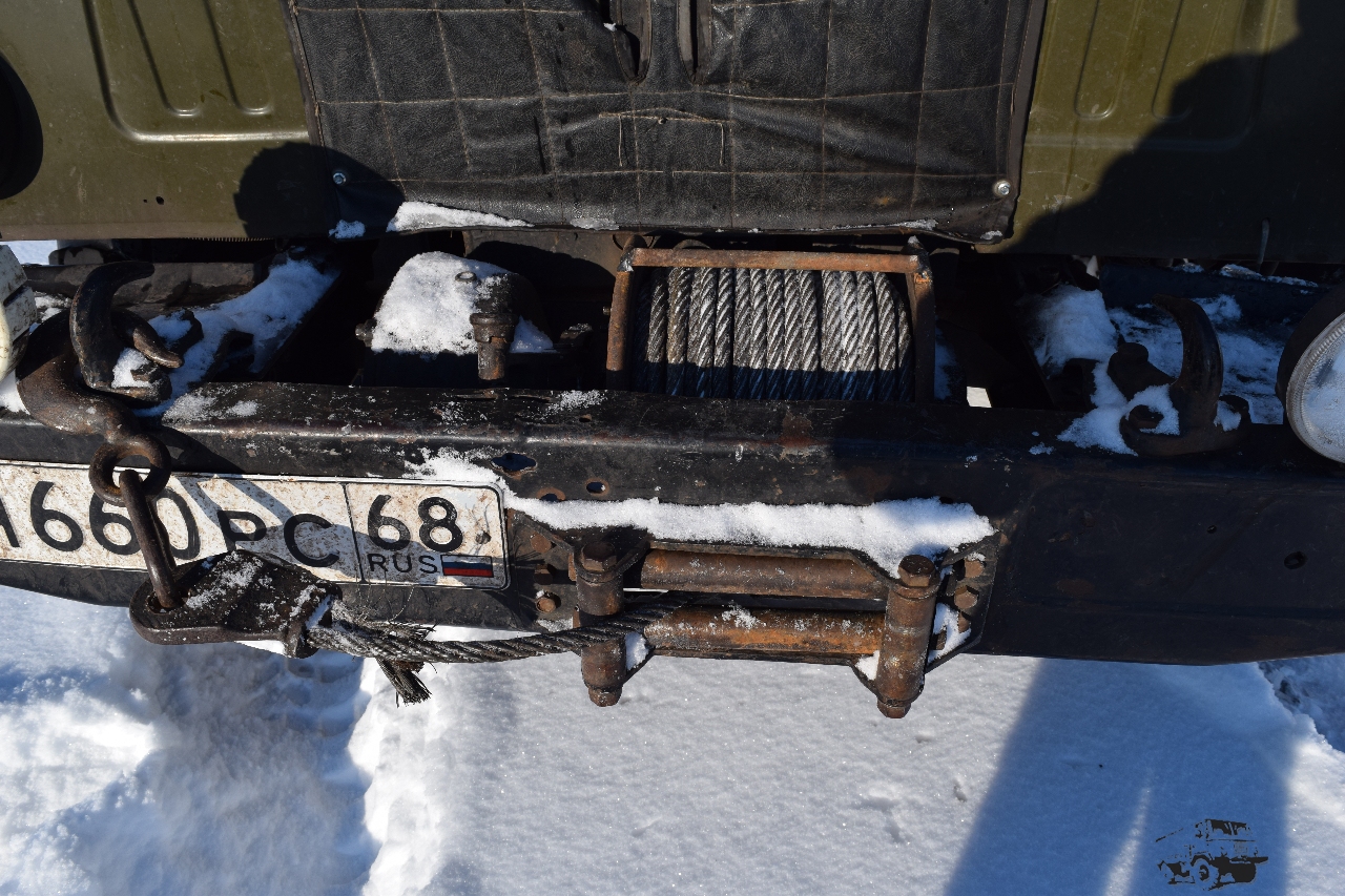

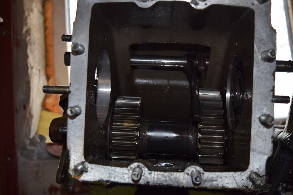

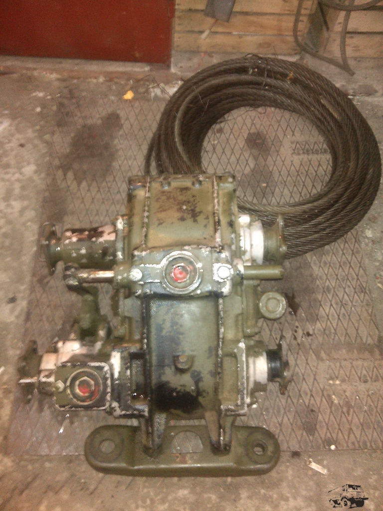

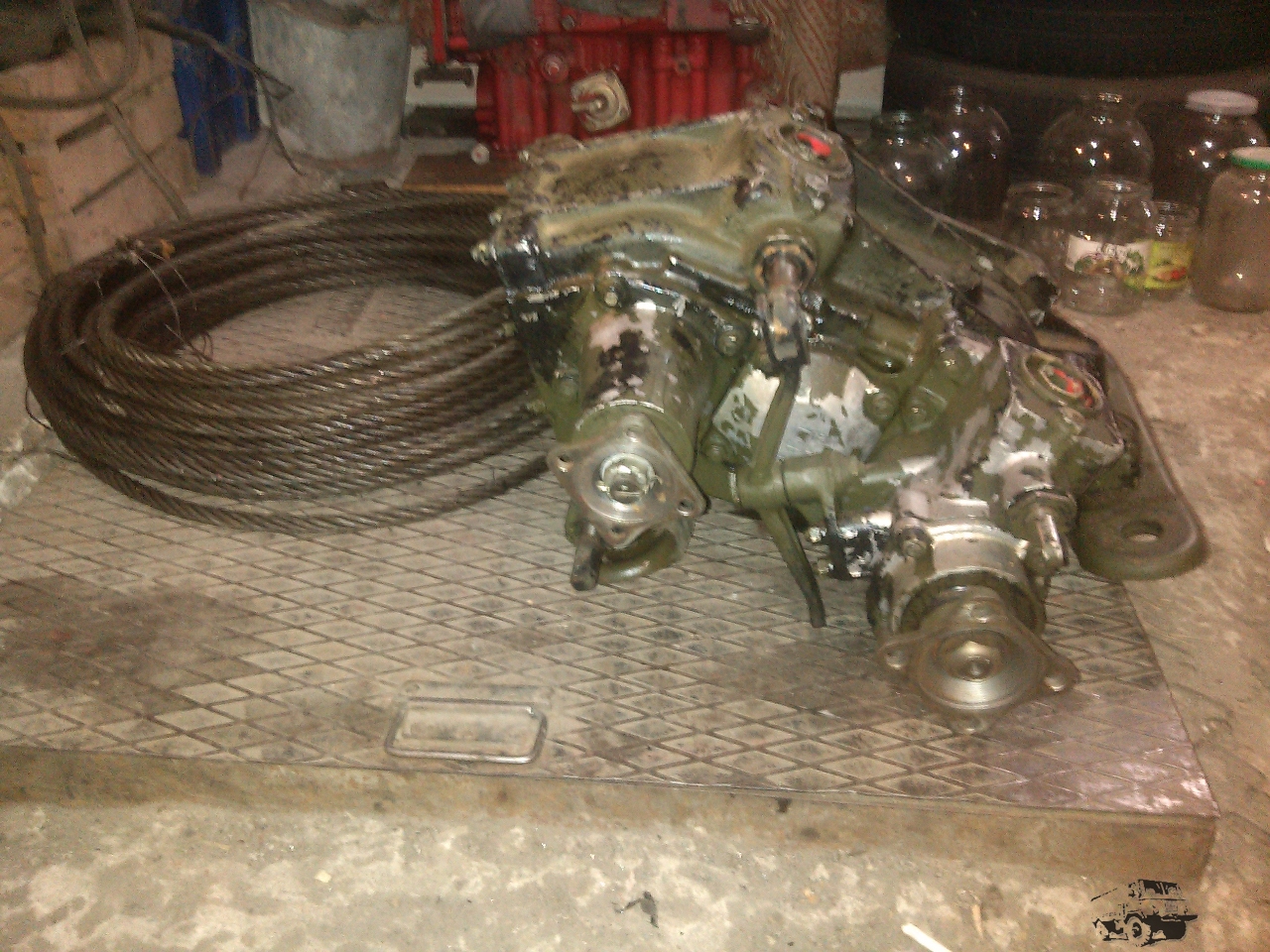

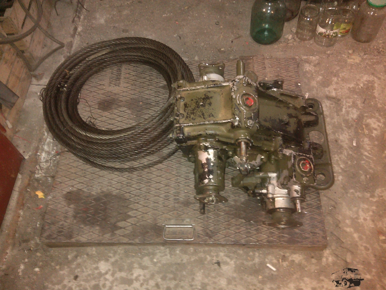

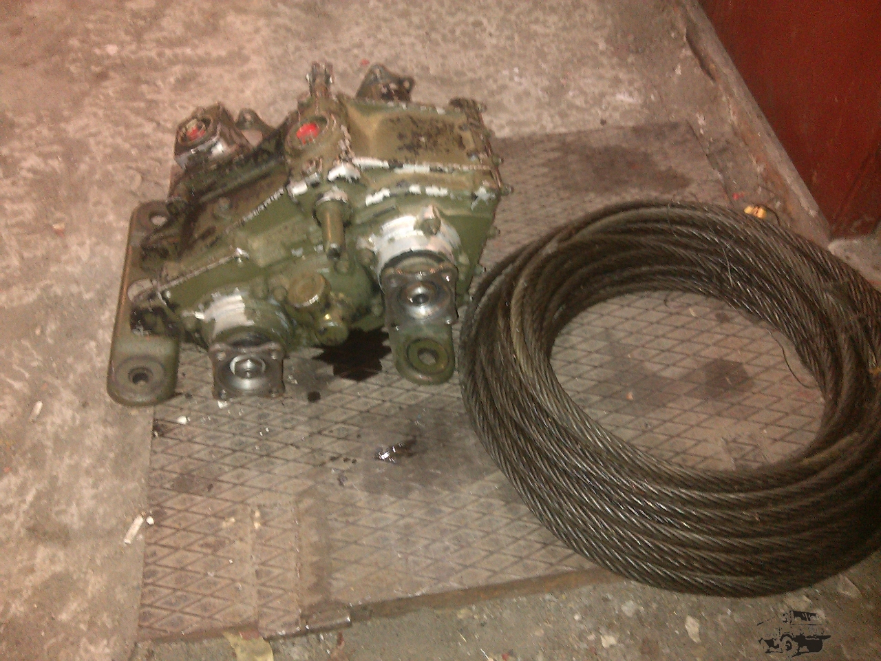

Ну вот и про меня дедушка мороз незабыл,сделал мне подарочки :D .
Раздатка бтр-70(новейшая :D ) и трос 16-ый сорок метров.
DOTTORE
Сообщения: 1961
шишига 1967 года выпуска
Сообщение DOTTORE »
Будет чем заняться в новогоднюю ночь:))) взрослое лего пособирать))))

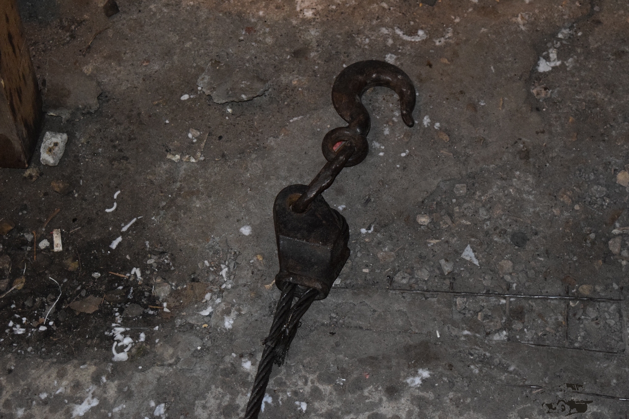

с установкой рк пока незнаю когда,ставить буду неснимая кунг. а вот трос буду наматывать завтра .

Сообщение тюлень »
Интересная раздатка. А где какие выходы входы на фланцах?

Рк 70 и 16й трос это правильно,надежность прежде всего!

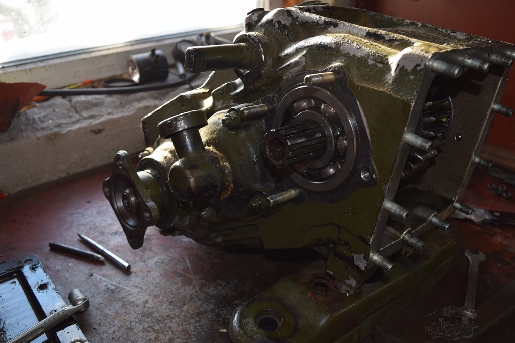

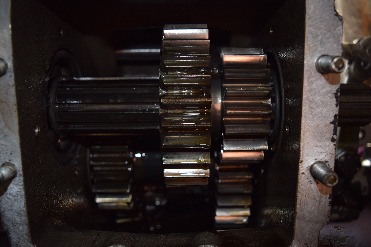

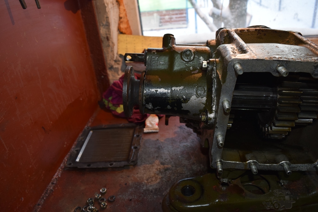

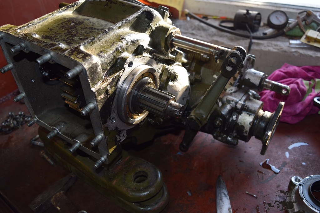

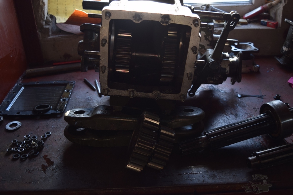

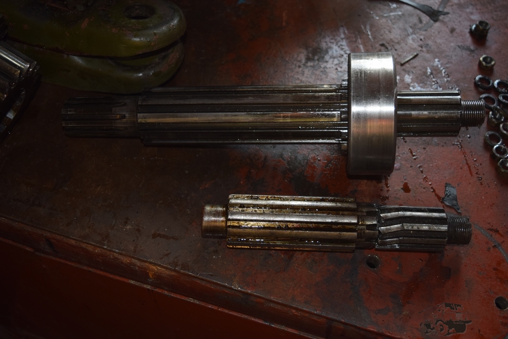

начал сегодня зеркалить раздатку.перевернул первичный вал и ВОМ.остальное остается на своем месте

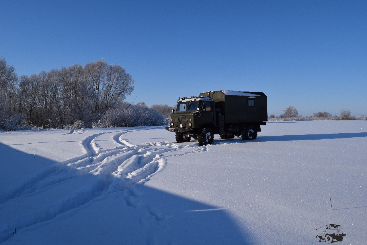

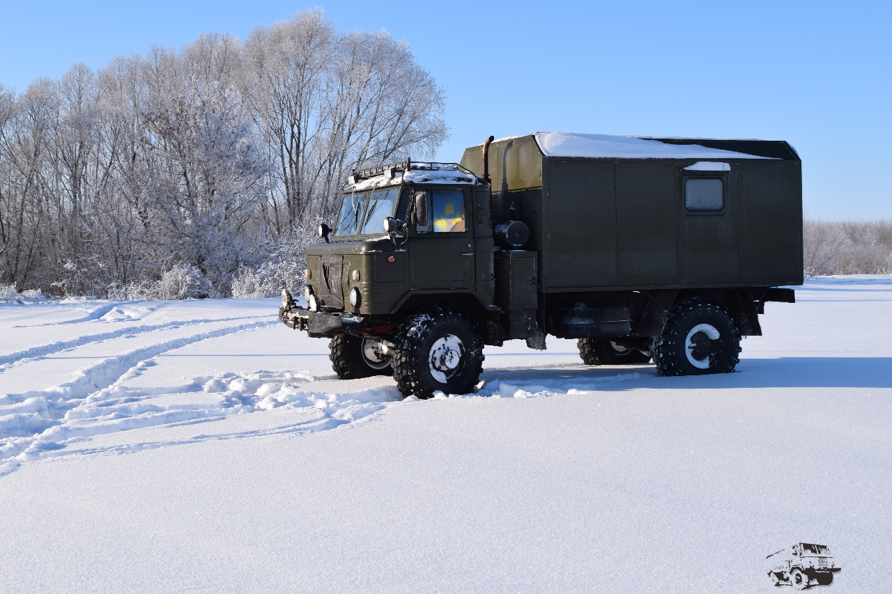

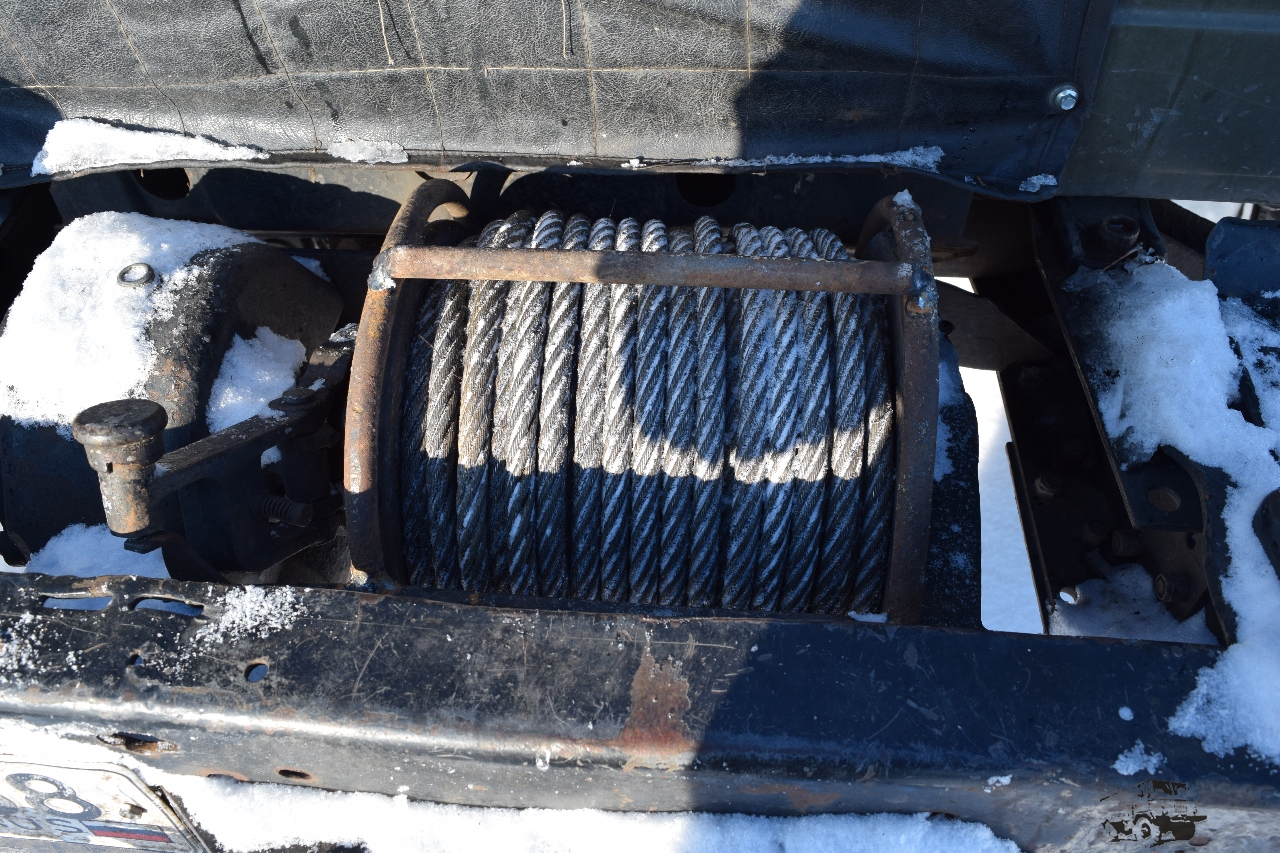

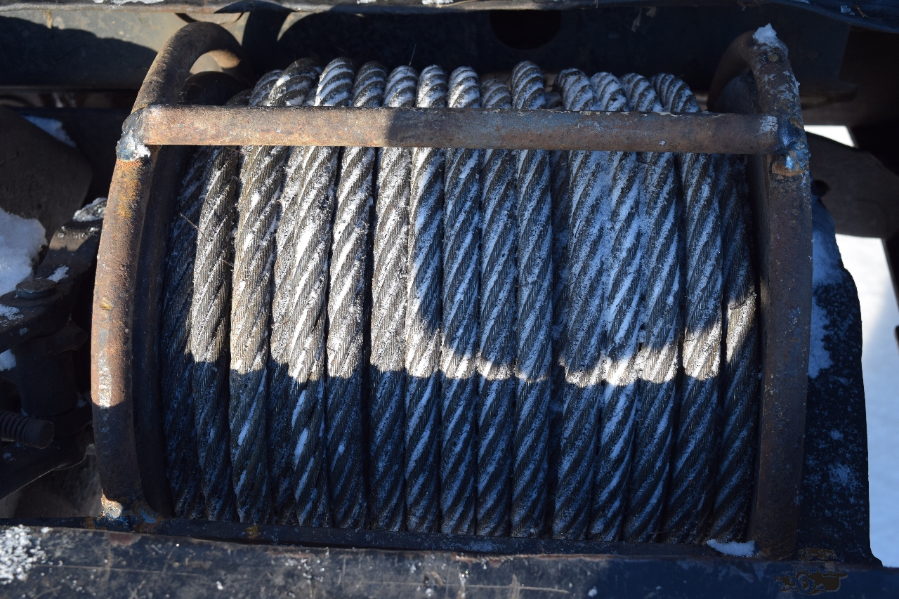

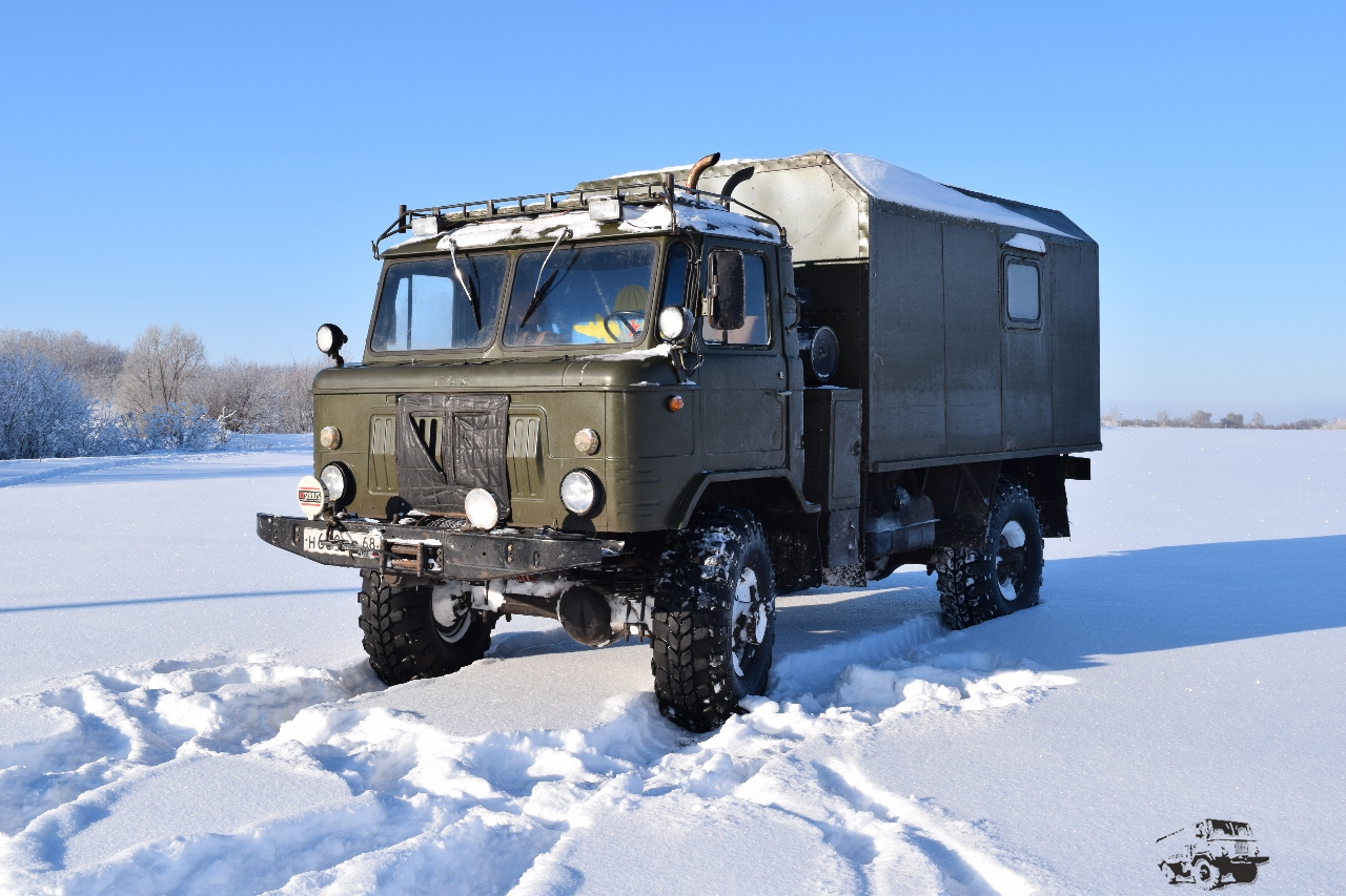

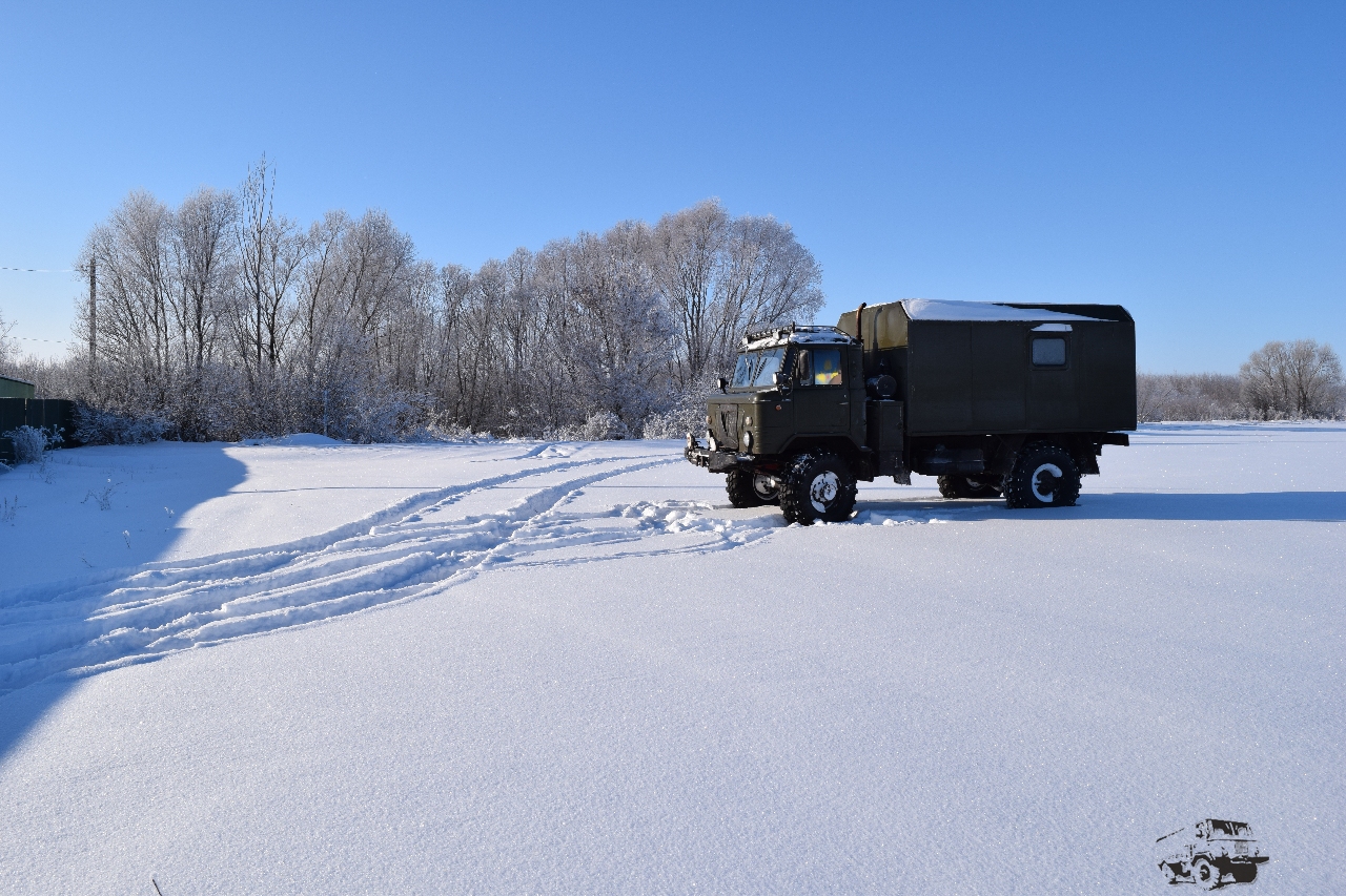

выгуливал вчера свою шишигу.
с утра завелся с помощью тэна при -18,не стал насиловать двигатель на холодную свечами.в итоге запустился хорошо,но поработав на хх глох,дт замерзло.в итоге добавил бенз в саляр и помчался :D .покатался удачно.застрял в низу в садах,сел в жижу на мосты,выручил новый 16-ый трос,как раз для моей машины,а весит она почти 6 тонн :D.по приезду домой было уже-22
