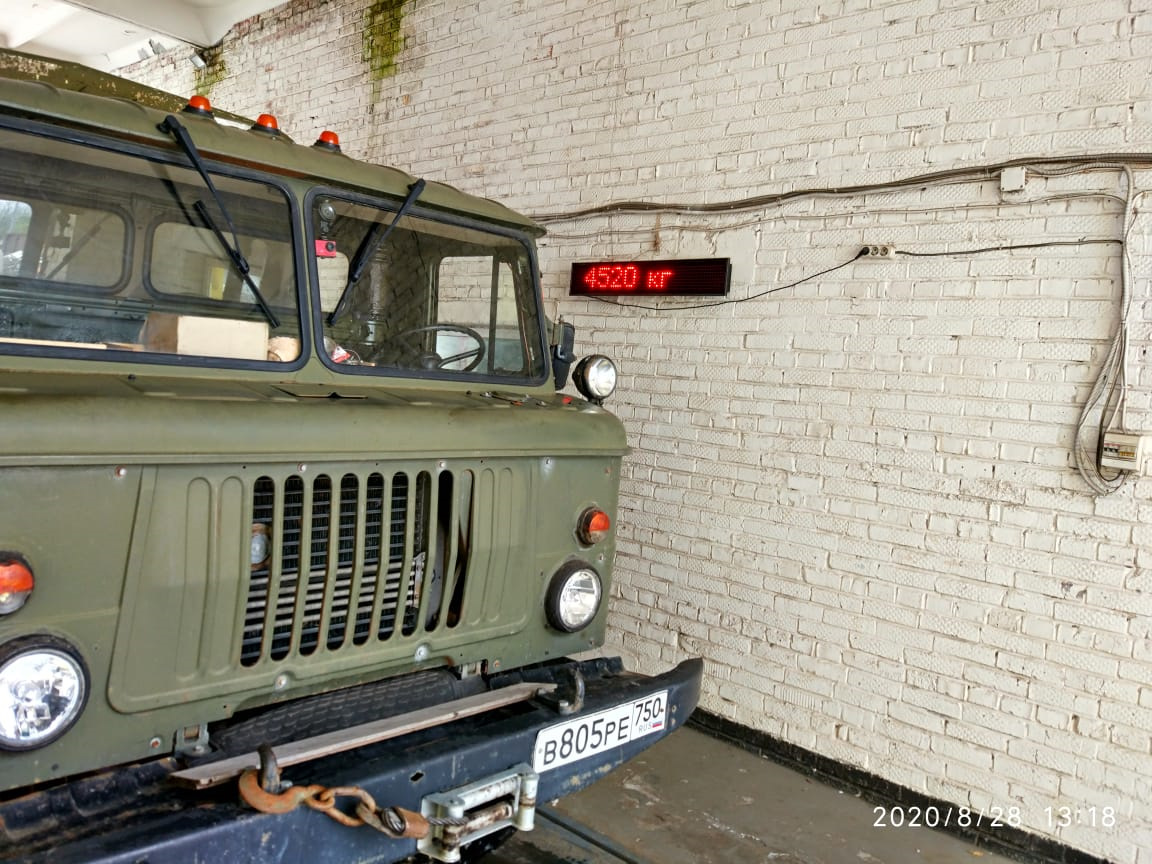

Александр Занин писал(а):[post]459032[/post] Колёсики не побольше, а полегче
Например? Есть живой пример - производитель, модель?
Александр Занин писал(а):[post]459032[/post] шумоизоляция кабины
Это уже антиоблегчение.
Александр Занин писал(а):[post]459032[/post] и имеет низкий и полностью аллюминиевый кунг без стального основания с настилом сосновых досок рассчитанного на перевозку 1,3 тонны груза.
Уж не знаю, что там за стальное основание, но все остальное - штатный кунг один в один, КШМ или К66Н - подъемной крыши нет и за счет этого он будет легче.
На фото предыдущего поста - хозяин заморочился созданием более легкого кунга с нуля из самодельного сендвича, даже без алюминиевой обшивки. На D2 про него можно почитать.
Александр Занин писал(а):[post]459032[/post] Да, она может возить полноразмерный кунг, но она не способна заехать в лес и на ней опасно карабкаться по горам.
Ну, как бы не совсем соответствует истине - почитай отчет [ref]АРС[/ref] - Онежский полуостров. Белое море.
