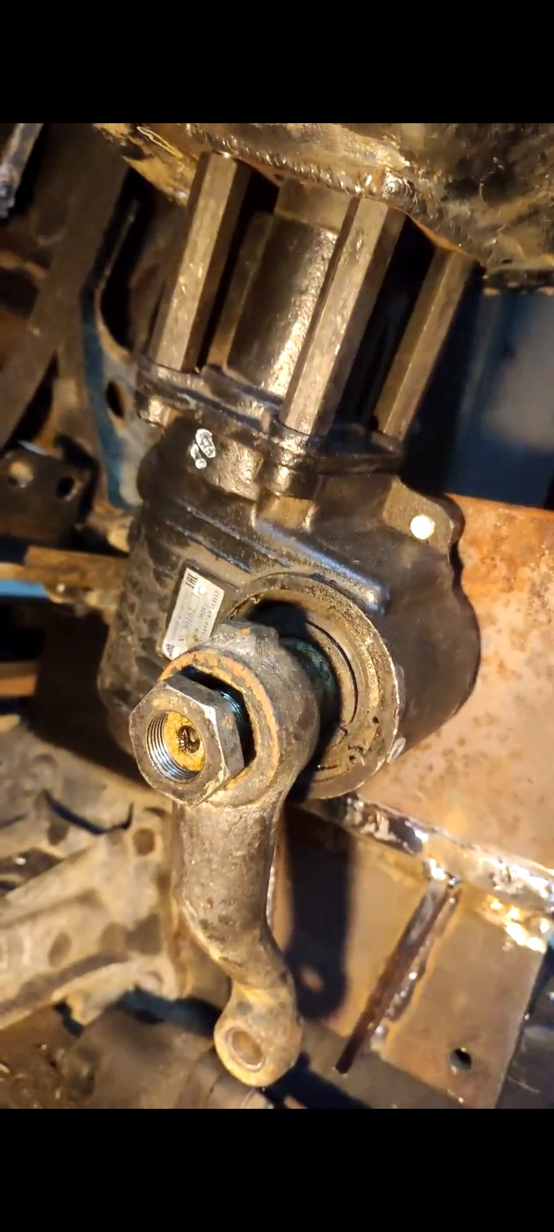

У меня такой же стоит редуктор
Сообщения: 3943
Благодарил (а): 38 раз
Поблагодарили: 225 раз
ГУР ПАЗ 3201- ДВИГАТЕЛЬ 3УЗЕТ, НУЖНА ПОМОЩЬ
ipkin писал(а): 20 авг 2025, 18:45 У меня такой же стоит редуктор
Чертежи кронштейна есть ? или по месту подгонялось ? просто если есть чертежи желательно подетально нарезать комплекты не сложно , пока есть где.

RAT чертежа нет. Делал так. Полик с редуктором прикрутил к кабине и по месту нарезал пластины. Собрал на прихватки, затем проварил.
Сообщения: 2898
Благодарил (а): 308 раз
ipkin, есть где посмотреть как делал? Скинь сюда ссылку.

ВеАн59 вот на контакт ссылка, в ютубе нет
https://vk.com/wall-194784347_64
Сообщения: 2898
Павел, спасибо!!!!

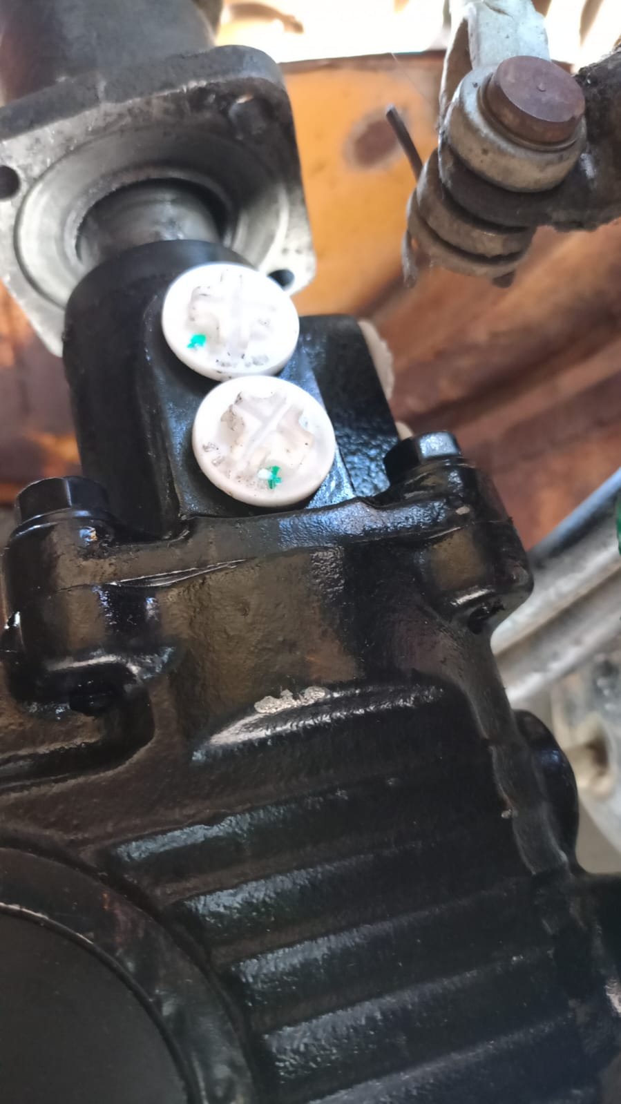

buskermolen писал(а): 20 авг 2025, 08:32 Если что - спрашивай
здравствкйте! Наконец установмли рулевой редуктор с интегрированным гидравличнским управлением газ садко, теперь про шланги не подскажите куда каие?)
