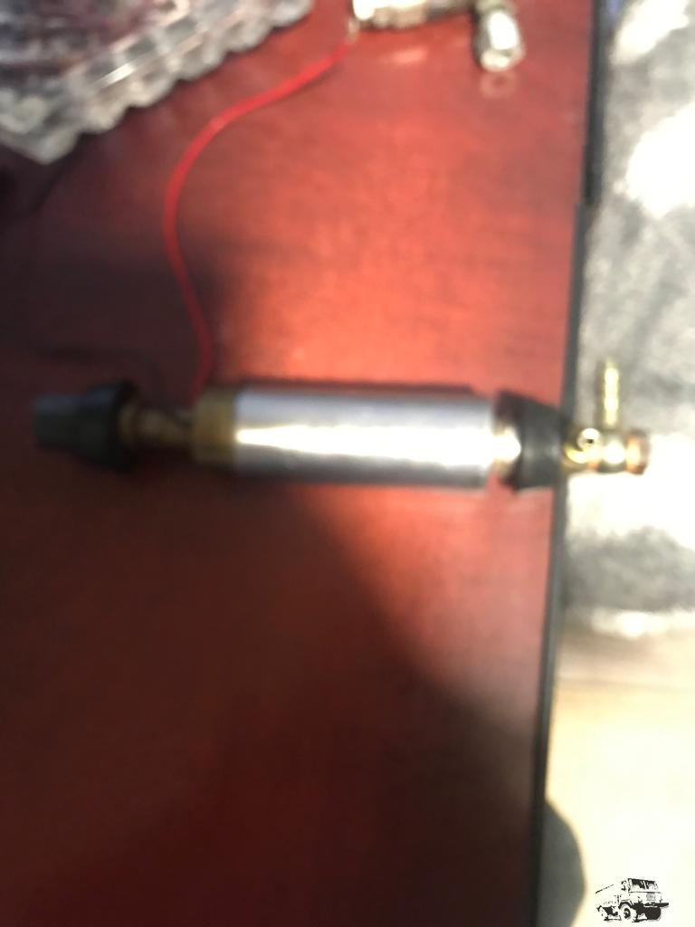

виталян писал(а):[post]448894[/post] там еще подкачивающий насос должен стоять он на пуск прокачивает топливо а потом по таймеру ЭБУ его отключает такой
24 вольта . подкачивающий лягушка на фильтре и низкого давления на ТНВД вот эта пришлепка сверху , высокая часть дальше.
виталян
- Сообщения: 872
- Откуда: бишкек
- Поблагодарили: 21 раз
прошу информации по cummins 4isbe
на 6,7 и 8,3 старших братьях твоего движка уже стоят эл. подкачки они служат для накачки топлива после долгих стоянок и для компенсации утечек на обратных клапанах
