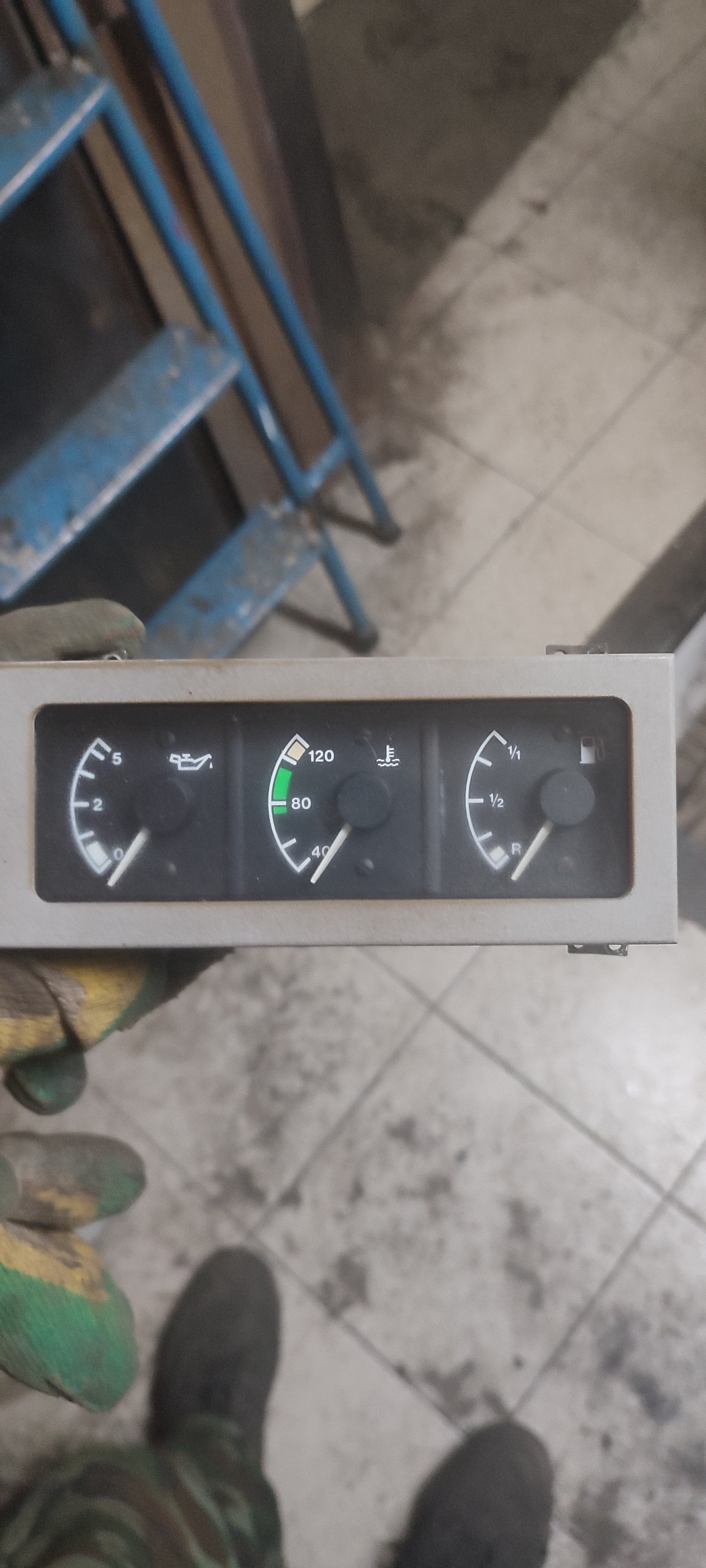

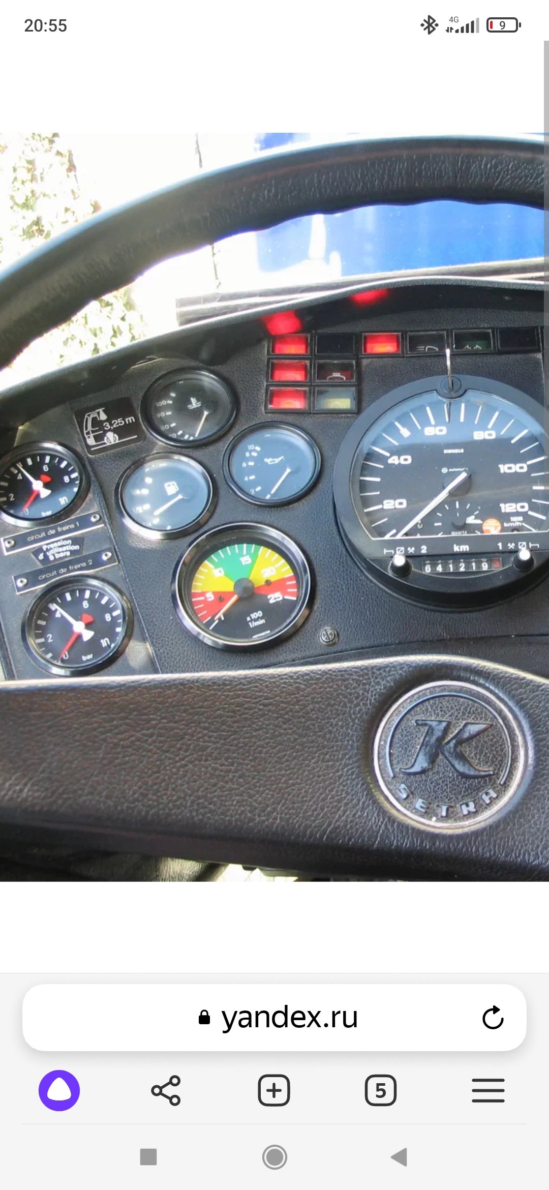

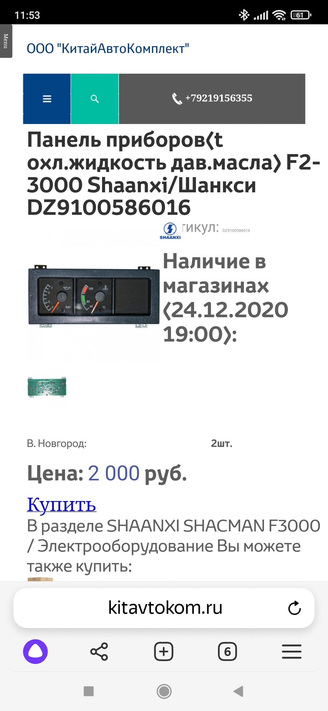

ipkin, такого плана?Для информации,мало ли круглые приборы надумаешь ставить,на автобусах МАЗ 103, с мотором OM 906LA стоят раздельные круглые приборы VDO температуры и давления,они подходят под датчики МАН. Вот панель от сетры,на ней тахограф под твой мотор,может где попадется.Приборы тоже подходят,но вряд ли где найдешь.

Вот такой у меня есть. Под них и насчитывал панель.

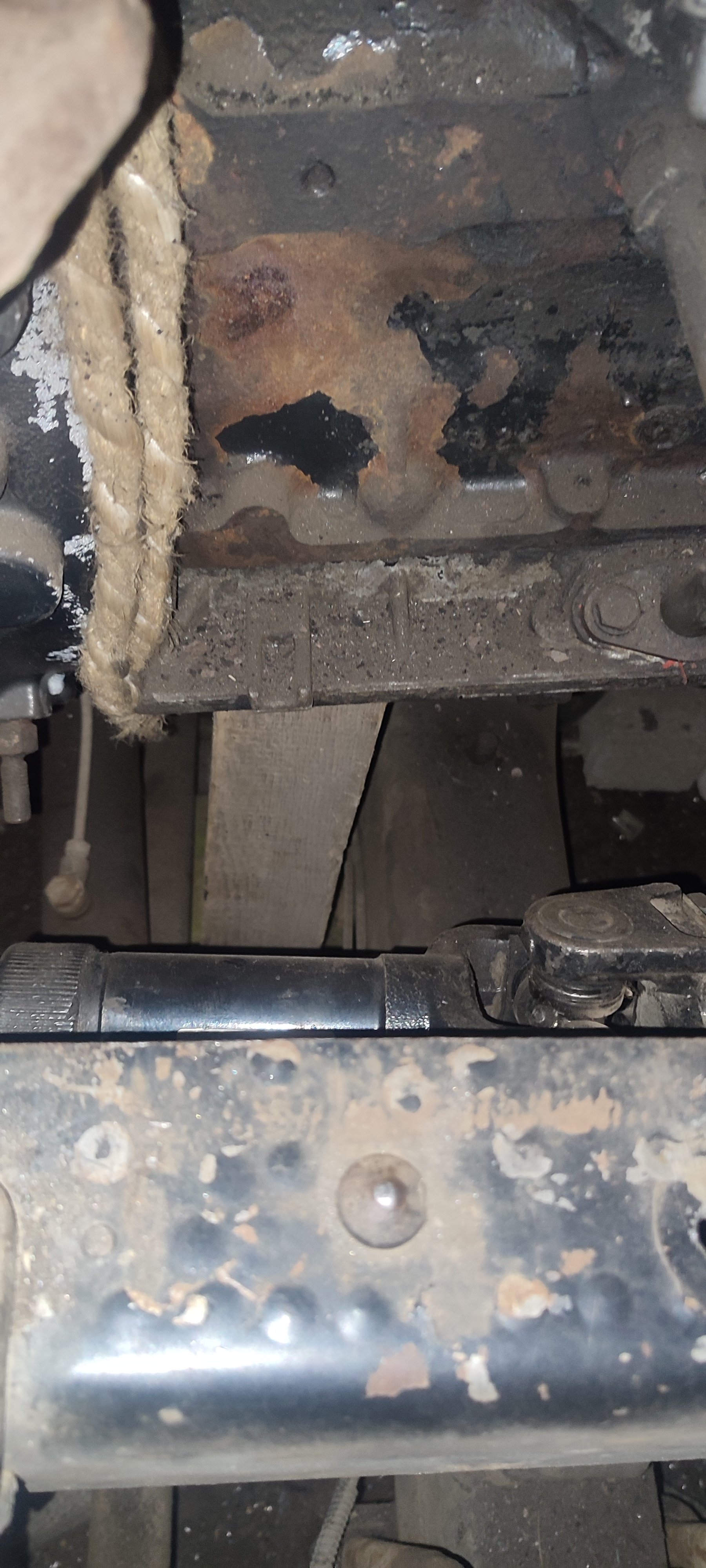

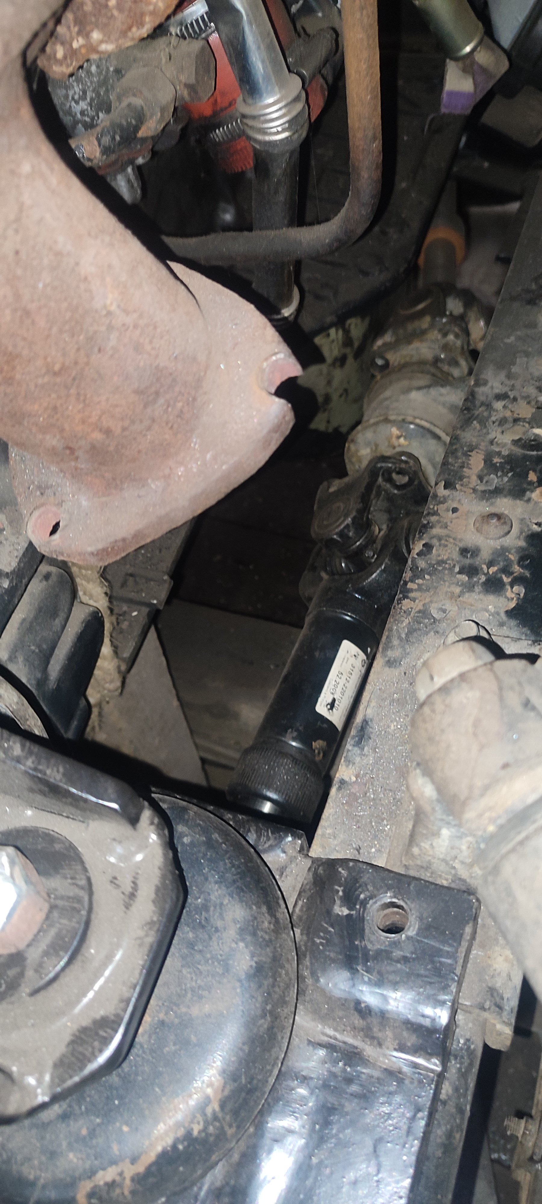

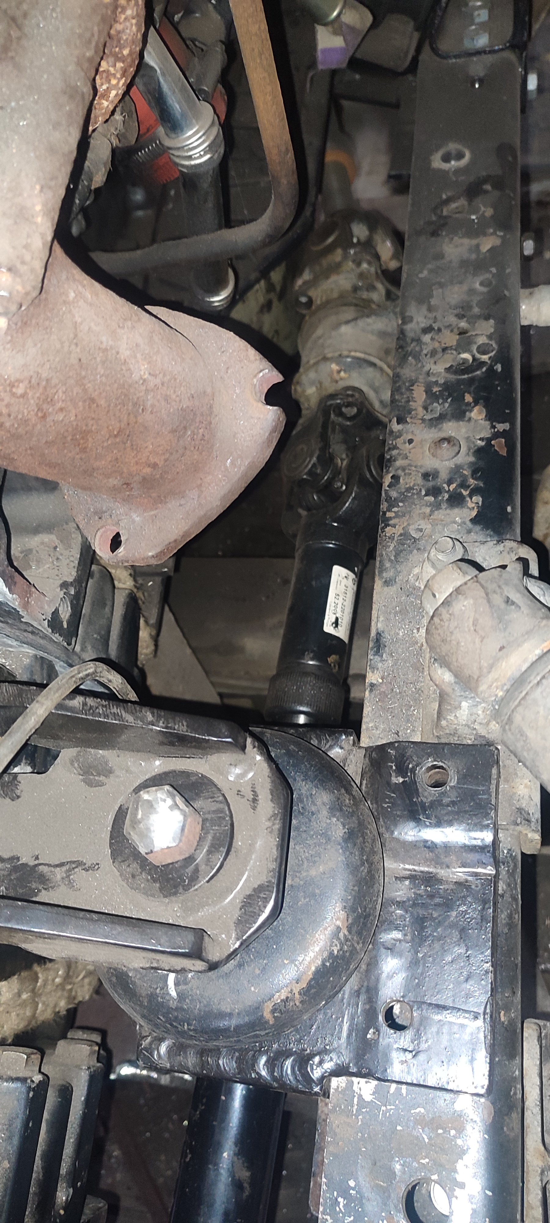

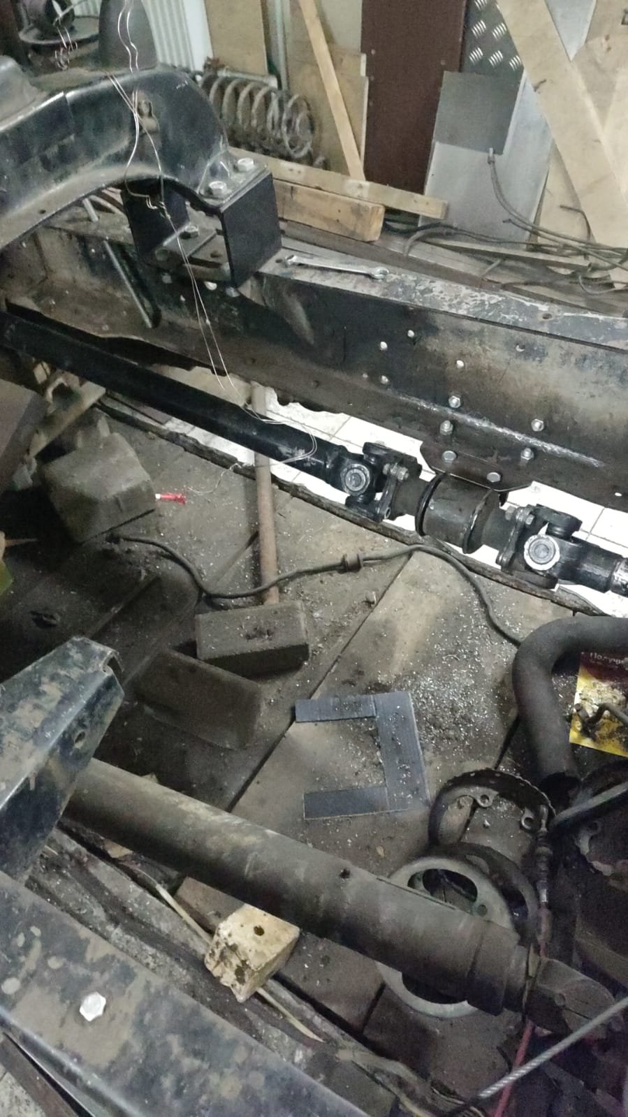

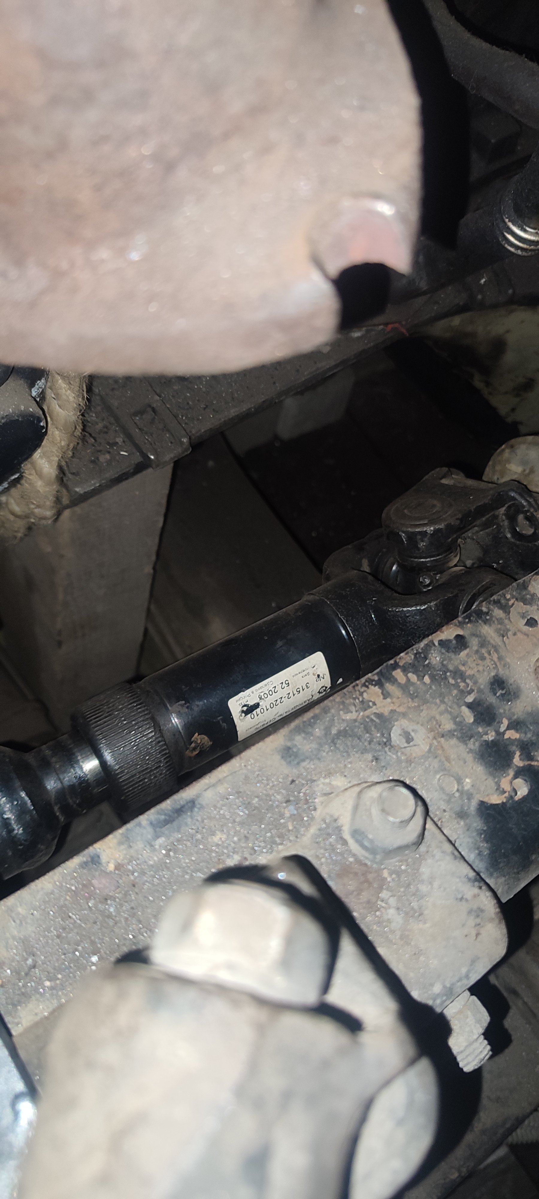

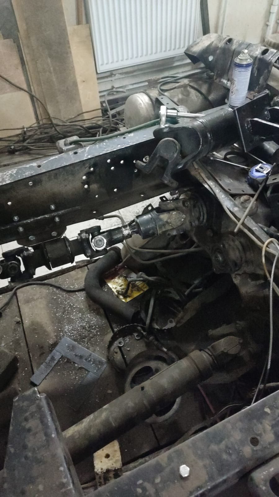

Всем привет. Подскажите, помогите решить проблему с выхлопом. Расстояние от кардана до кромки поддона где то 9см. Больше выводить трубу некуда.

Вариант вижу пока такой. Франц который ответный к турбине там делаю расширение трубы типа воронки в виде прямоугольника. Провожу эту прямоугольную трубу между двигателем и карманов, после опять перехожу на круг ну а далее уже по старой схеме.

90 мм расстояние
Какой диаметр трубы ?

кардан на лебедку переделай
возьми 25 трубу толстостенную вот тебя еще 10-15 мм
опору карданную передвинь на 5-10 мм
насколько помню выхлоп у нас 76 мм
и ты пройдешь

Можно смело из куска трубы на 65мм сделать небольшой овал, к примеру по 5мм с каждой стороны, выйдет 55мм, а у тебя 90мм свободного, на сторону зазор получается по 22,5мм. Вполне достаточно, точно также можно и с увеличенной трубы сделать.
