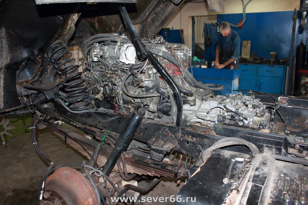

Поставили двигатель с коробкой. Не окончательно пока, но место он своё нашёл. Расстояние между фланцами КПП и РК 340мм. Фото есть , выложу,как отсортирую. Поддон перевернули и переварили, завтра попробую похимичить с поперечиной замка кабины, чтобы не лифтовать кабину.

- Dmitriy7171
- ПСИХ
- Сообщения: 1409
- Откуда: ЦФО Тула
- Благодарил (а): 68 раз
- Поблагодарили: 9 раз
ГАЗ-66 + двигатель HINO J07C + КПП6
Юра ,а почему не использовали родные поперечины и кронштейны рк?
На 4320 они в свободной продаже
С ними крепление рк было бы более надежным
+79028416344,Дмитрий
- comandor
- Сообщения: 3515
- Откуда: Смоленск
У нас в городе я их не нашёл. Сделали свои. По надёжности - вроде на вид надёжные, из шестёрки.

Юра, нет слов очень круто.. Единственное,что смущает это сколько весу добавится с такими агрегатами.. Не тяжело машинке будет ?
- DOTTORE
- Сообщения: 1961
- Откуда: Тверь
Как обычно , всё добротно и основательно.
Браво
Браво
- comandor
- Сообщения: 3515
- Откуда: Смоленск
Спасибо за оценки. Вес конечно прибавится и основательно. Но это кемпер для умеренного бездорожья, грунтовки и асфальта, слабонесущие грунты не его стихия. От заводского стандарта вес увеличится где-то на 1.3 - 1.5тн по мой взгляд, это считая всё и кунг и механику. Чудес не бывает. Для болот нужна другая техника.
