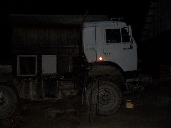

Мы при строительстве спальника да же вентиляционные окошечки не стали делать, хотя они то же просились

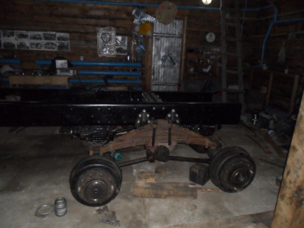

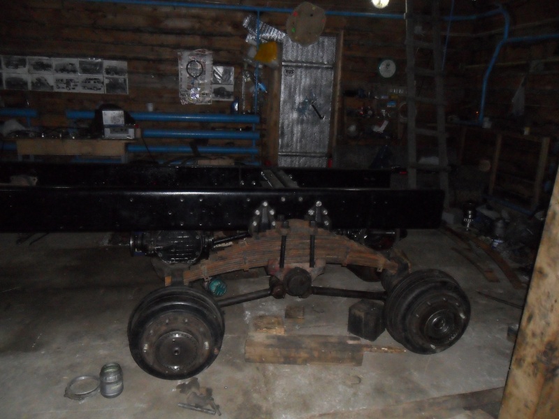

Western писал(а):[post]299493[/post] Кронштейн балансира сдвинул на 62см назад под Мазовский кардан
Я полагаю на проходимость скверно это дело скажется, но каждый сам кузнец своего счастья
Вторая жизнь Урала
gazulkin писал(а):[post]300648[/post]Western писал(а):[post]299493[/post] Кронштейн балансира сдвинул на 62см назад под Мазовский кардан
Я полагаю на проходимость скверно это дело скажется, но каждый сам кузнец своего счастья, удачи вам в трудах на благо урала
Да задняя тележка режет свою колею, Урал будет седельным тягачом, так что не важно.

Western писал(а):[post]300785[/post]gazulkin писал(а):[post]300648[/post]Western писал(а):[post]299493[/post] Кронштейн балансира сдвинул на 62см назад под Мазовский кардан
а из-за чего изменилась колея,если зад стал шире переда

а до этого седельники уралы уже делали/эксплуатировали? это я к чему... если ставить седло над балансиром, то развесовка груза на 2х осном полуприцепе заставляет грузить на седло около 10 тонн ( при условии загрузки 20т) (не знаю как у вас на севере с весами но у нас мой урал взвешивают регулярно)) , это при условии что 2ската будет на прицепе и межосевое расстояние более метра (т.е. длинный мазовский балансир, если полуприцеп маз...), если прицеп короткий, т.е. межосевое менее метра, грузить надо более 11 тонн.
как вы собираетесь решать эту "вездеходную" незадачу? я имею в виду слабую подвеску с 2 подкоренными листами и слабую резину, и кстати какая будет резина?
я дорабатывал "уши" чулков под 4 листа рессор и пришлось ставить дорогую резину.
ещё я размышлял на тему переделки уральского балансира на балансир от рессорных америкосов, т.е. с 4 пакетами кортких рессор сзади (типа как на мазовских полуприцепах с коротким балансиром), но в таком случае можно заморочиться полурессорами с подушками, но это на мой взгляд через чур.
ваш подход к делу вызывает уважение

Western писал(а):[post]300811[/post] По прямой нормально, повернул руль встал
вкурил
Вторая жизнь Урала

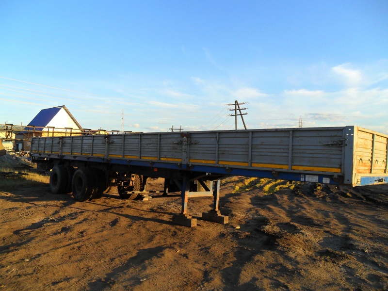

9mm0196 писал(а):[post]300830[/post] а до этого седельники уралы уже делали/эксплуатировали? это я к чему... если ставить седло над балансиром, то развесовка груза на 2х осном полуприцепе заставляет грузить на седло около 10 тонн ( при условии загрузки 20т) (не знаю как у вас на севере с весами но у нас мой урал взвешивают регулярно)) , это при условии что 2ската будет на прицепе и межосевое расстояние более метра (т.е. длинный мазовский балансир, если полуприцеп маз...), если прицеп короткий, т.е. межосевое менее метра, грузить надо более 11 тонн.
Да прицеп МАЗовский, грузить буду как на Камазе 25-30т. Тяжолых условиях Одаз. Урал который на фото седельник. Седло ставить буду методом тыка, так как база длинная то шкворень будет стоять впереди от оси балансира на примерно 10см. Коренных листа 3шт, потом выгоню на улицу ушки срежу и усилю рессоры. Резину евро или от колхозника поставлю.

при таком расположении ссу я бы обратил внимание на раму в районе траверсы под кабиной.
