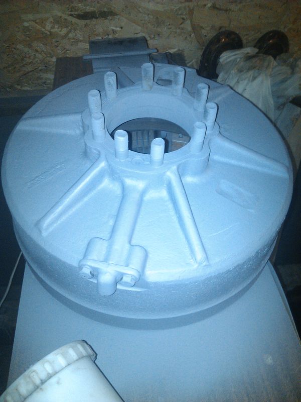

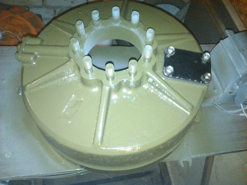

Ну вот, затвердело чуть .... Сушу печкой, сделанной из сушилки для рук :lol: :lol:
Для Пархат- длина задней полуоси составила 1120 мм, с учетом наплыва по центру фланца, куда шарик запрессован....

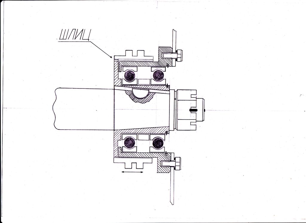

Только не кидайтесь какашками, но я придумал тут вариантик муфты....да она велика, но все же... пока пробный чертеж....возможно переработаю после того как посплю....В частности переработал бы уже саму муфту....Сделал подвижную на хлицах заднюю " стенку" но тяжело это выточить, а тут 4-х зубчатый или даже 3-х зубчатый шлиц сделать... :)

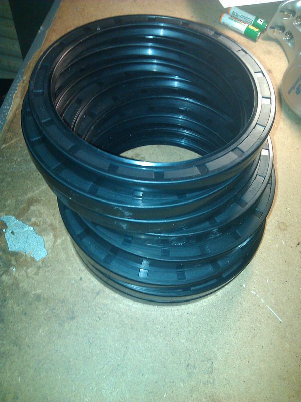

Отпишусь по внутренним сальникам ступицу, которые удалось купить...
Сейчас засунул их на час в холодильник, посмотреть как задубеет....он стал менее эластичен,тверд....
Положил для сравнения наши сальники с КПП и Сальник полуоси....
Наши сальники практически не изменили жесткости, а вот эти затвердели ...

il031
Сообщения: 2085
Откуда: Белгород
Re: Моя Шишка
Сообщение il031 »
ototich писал(а):В движении оттают.
Да ? То есть ставить ? Нормально ? я хочу еще заморозить сальник коробки и сравнить его....
ototich
Сообщения: 1247
Re: Моя Шишка
Сообщение ototich »
Если он не ломается на морозе то ничего ему не будет, подшипники при движении нагреваются, еще тепла прибавляют тормоза, да и сам сальник от трения нагреется, поэтому ничего страшного не будет.

il031
Сообщения: 2085
Откуда: Белгород
Re: Моя Шишка
Сообщение il031 »
ototich писал(а):Если он не ломается на морозе то ничего ему не будет, подшипники при движении нагреваются, еще тепла прибавляют тормоза, да и сам сальник от трения нагреется, поэтому ничего страшного не будет.
неа....он такой тягучий становится....боле вязкий и все...
ototich
Сообщения: 1247
Re: Моя Шишка
Сообщение ototich »
Тогда смысла переживать нет.
