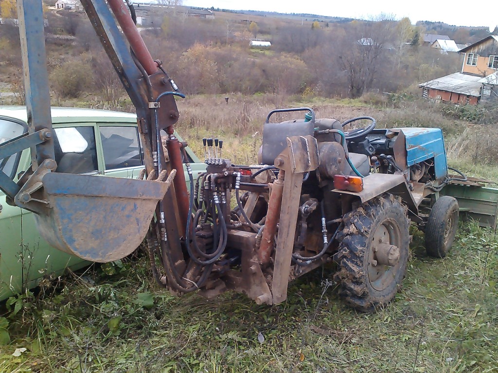

тема хорошая ,и я отмечусь и это мой трактор и экскаватор

Как трансмиссия устроена? Легковой двигатель( Москвич),коробка родная,а дальше как? Мост от чего?  Гидравлика,НШ от чего приводиться?

AlexM писал(а):Как трансмиссия устроена? Легковой двигатель( Москвич),коробка родная,а дальше как? Мост от чего? Гидравлика,НШ от чего приводиться?
а дальше коробка газ 53 ком от газ 66 крутит насос нш 32 и мост укороченный газ 66

А мост 53 Газона не пойдет? Поуже будет 66.Редуктор 66 поставить,с самоблоками.А,вообще,какая колея нужна для трактора,чтобы по бороздам,как надо шел?

AlexM писал(а):А мост 53 Газона не пойдет? Поуже будет 66.Редуктор 66 поставить,с самоблоками.А,вообще,какая колея нужна для трактора,чтобы по бороздам,как надо шел?
Оптимально 1400-1500мм по серединам протектора. Тогда грядки режутся по 700-750мм.
