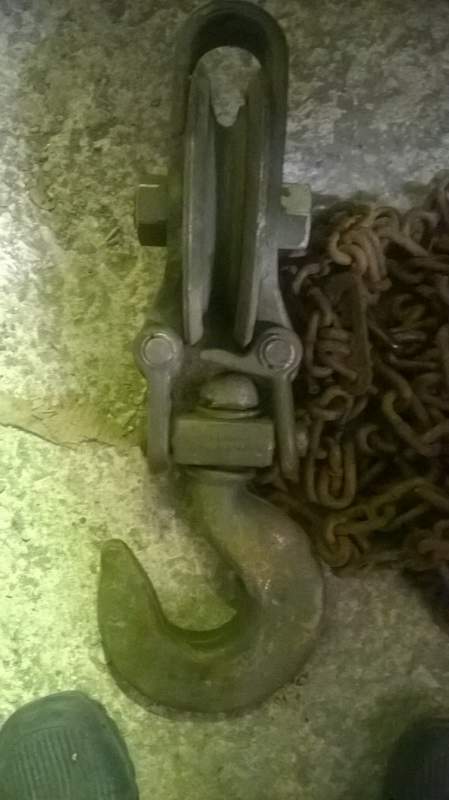

Согласен, зазор имеется, но глубина самого желоба под 18 трос приличная, ну и при верном использовании с должным контролем, думаю должно быть все ок. хотя нужно будет постараться еще загнать трос в эту щель. все только практика покажет! как попользую, так скажу.

ЛЁЛЕК писал(а):
quq писал(а):Компактный получился, а диаметр колесика не маленький?
Замерь ради спортивного интереса свой по внутреннему диаметру, я на выходных буду рядом с машиной, скажу сколько у меня получилось. На вскидку вроде получилось не мало.
У меня внутренний диаметр ролика около 20 см., если я не ошибаюсь.
Надо пробовать на практике. Я свой блок тоже еще не использовал.

померяй точно, а то у меня тоже что то около 20 см! :D

ЛЁЛЕК писал(а):Согласен, зазор имеется, но глубина самого желоба под 18 трос приличная, ну и при верном использовании с должным контролем, думаю должно быть все ок. хотя нужно будет постараться еще загнать трос в эту щель. все только практика покажет! как попользую, так скажу.
Привет :wink: ,можно приварить ограничитель,или 2-ва внутри скобы,и трос сам всегда будет стремится" лечь" в проточенный жолоб.

Внутренний диаметр ролика 14 см.

Померил. Оказалось вообще 12.5 см))

quq писал(а):Померил. Оказалось вообще 12.5 см))
У тебя нормально ураловский трос(18мм) в этом блоке на ролике лежит?

я думаю трос в ролике лежит хорошо, потому как на форуме, да и в сети на Уралах все такие ролики используют.
Еще не тестил ))
