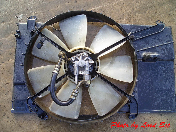

rencom писал(а):кронштейн красивый . Конский такой . Не согнётся .
А про вентилятор разъясни . Маслом крутится ? Откуда подаётся ? Сколько давление надо ?
как управляется ?
а мне не нравится... какойто он не сексуальный...
на 131 не гнется же..
на вентиль подача жижи от гура, слив тудаже, сколько надо давления хз...
прикручу, поюзаю, видно будет, не пойдет переделаю.
Думаю на выходе с НШ тройник сделать, одна ветка на редукционник, другая на вентиль.

Lord Set писал(а):купил сегодня вентилятор на гидромоторе, он же является вискомуфтой 1000 р, с тойота виста 95 года, двиг 2СТ, очень плоская конструкция, то что нужно мне, ибо растояние от помпы до предполагаемого места радиатора очень и очень мало!!!
Везет же людям! Такие цимусные деталюхи им достаются, а нам ихгде такю узять

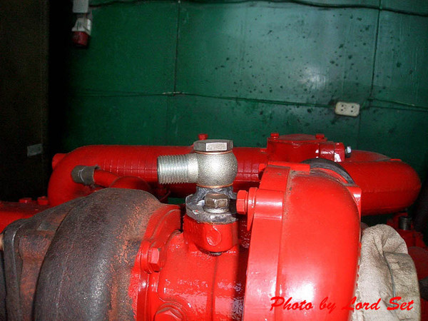

Lord Set писал(а):.. патрубок решил модифицировать....
Мне думается тут ты погорячился. Ты не обижайся, но это так.
Ведь у завода подвод масла к турбине почему таким сделан? Ответ простой, чтобы обеспечить ресурс работы турбины! А у тебя, что получилось? Ты своим переходом создал дополнительное (причем очень серьезное) сопротивление потоку масла, соответственно подшипник буить постоянно работать на голодном пайке. Сколько турбина проработает в таком режиме - трудно сказать, но думаю, что явно мало.
Lord Set писал(а):...вид с боку, каму там были градусы нужны... считайте...
Ну мне нужны! А, чо?
Но посчитать углы по такому фото не представляется возможным, да и ты не сможешь, даже если бы очень сильно захотел Думаю, чо ты эта не спечиально рекбус загадываешь

По турбине правильное замечание - там не всё так просто. Конфигурация трубки и вн. диаметр создают резервуар масла при различных неблагоприятных режимах и это важно. где-то давно на форуме каком-то дизельном было про это - непонятная причина была поломок ТКР - оказалось, что изменили штуцер подвода. Турба, она, сцуко, нежная

Мне думается тут ты погорячился. Ты не обижайся, но это так.![]()
Ведь у завода подвод масла к турбине почему таким сделан? Ответ простой, чтобы обеспечить ресурс работы турбины! А у тебя, что получилось? Ты своим переходом создал дополнительное (причем очень серьезное) сопротивление потоку масла, соответственно подшипник буить постоянно работать на голодном пайке. Сколько турбина проработает в таком режиме - трудно сказать, но думаю, что явно мало.![]()

про трубку знаю... америку вы мне не открыли...

comandor писал(а):По турбине правильное замечание - там не всё так просто. Конфигурация трубки и вн. диаметр создают резервуар масла при различных неблагоприятных режимах и это важно. где-то давно на форуме каком-то дизельном было про это - непонятная причина была поломок ТКР - оказалось, что изменили штуцер подвода. Турба, она, сцуко, нежная
в книге написано что эту трубку трогать низя!

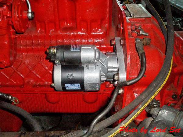

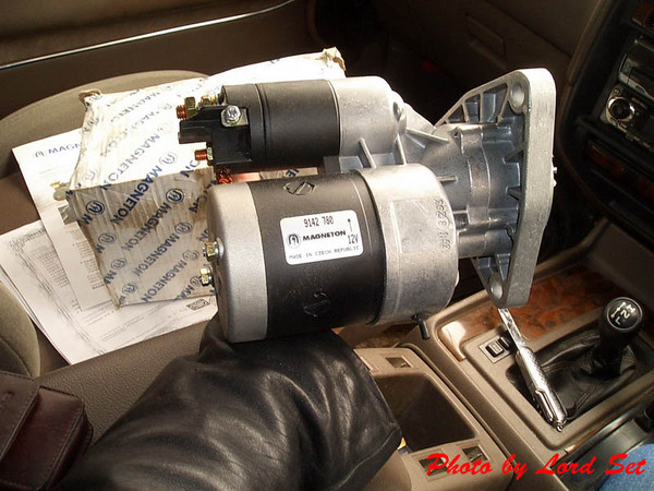

купил чешский редукторный стартер 12В магнетон
с доставкой из мск на Камчатку около 6000 рублей
на уродце 2каб бычек+66 проверено, крутит отлично!

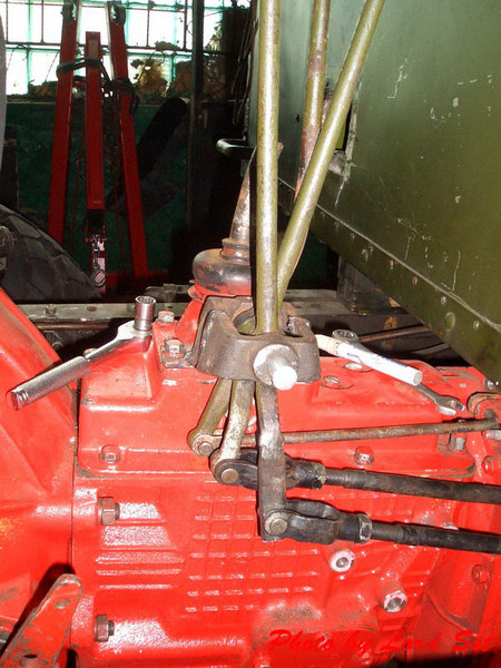

неделю ебался с рычагами раздатка/пер-мост/демультпликатор,
как задумывал ну не лезли они, мешает пружинная шайба в коробке.
Если делать без рычага демультипликатора то все встает на штатные места.
крепеж сделал из двух родных крепежей, правда пришлось стол порезать, потом изготовлю такой стол как нужно.

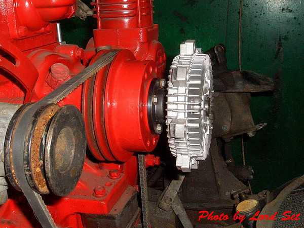

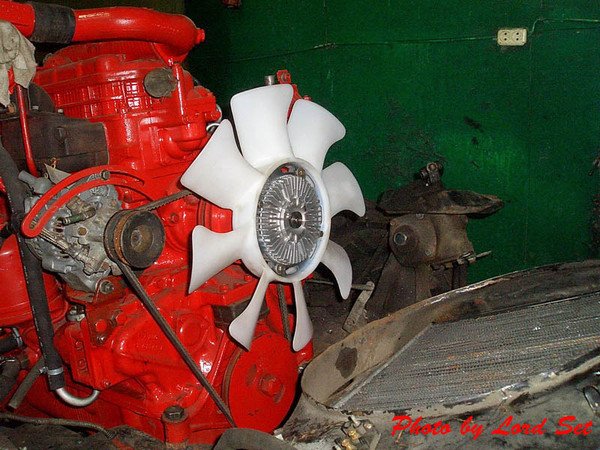

отказался от гидровентилятора:
- нехотелось мутить с гидроподачей
- не хватает места между шкивом и гидромотором
Прикрутил гидромуфту от корейского автобуса Истана 2500 рублей, 300 рублей токарю за присверловку и отцентровку
вентиль влазиет как родной, но места по прежнему мала (((((((((

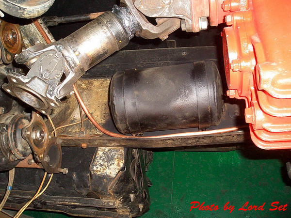

прикрутил вакуумный ресивер, взал шишиговский, в магистраль - вакуумный насос/ресивер, врезал вааукмный клапан, от хонда СРВ.
протянул цельную воздушную магистраль, из меди от компрессора, до ресивера.
Тут есть вопрос к публике, где берутся оправки на медь для этой магистрали, или на что их можно заменить?
