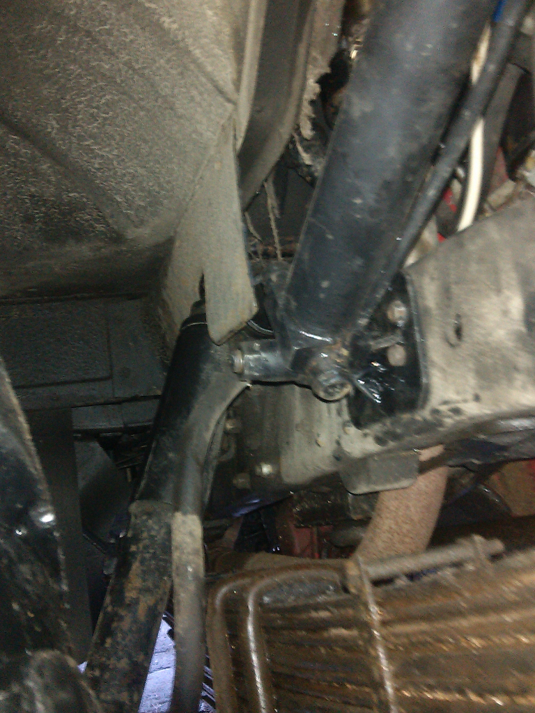

Добрый день а не подскажите где можно взять такие крепежи что бы кулису переделать или вы их сами изготовливали?
Prey2006
- Сообщения: 381
шишига 1967 года выпуска
наверное имелось ввиду крепеж к кулисам(на 36 странице на фотографиях), по виду с Паза.
- WRANGLER
- Сообщения: 1514
Кулиса полностью с бензинового пазика,кронштейн рычага что на двигателе,самодельный

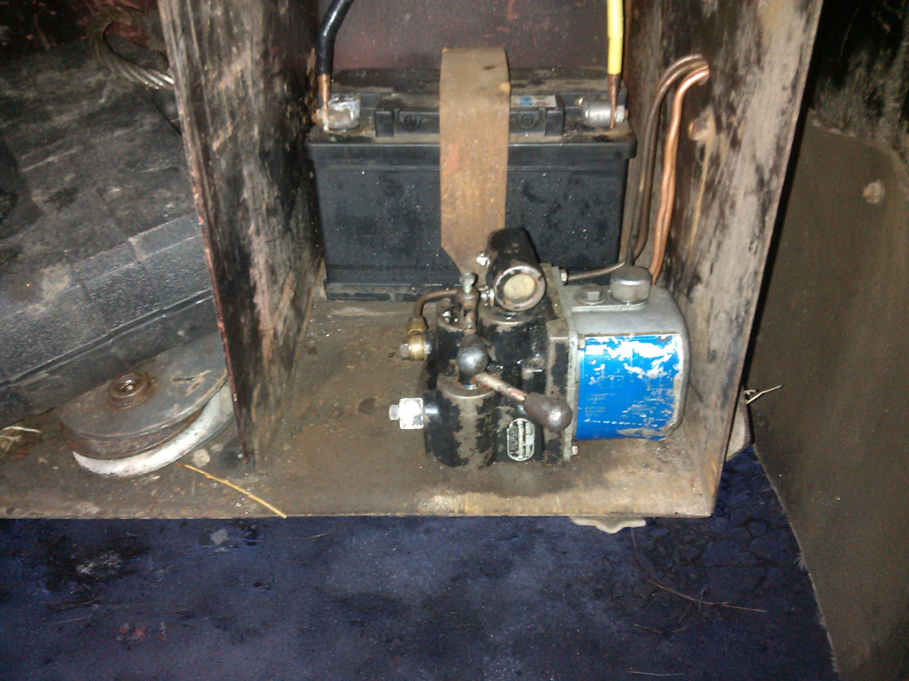

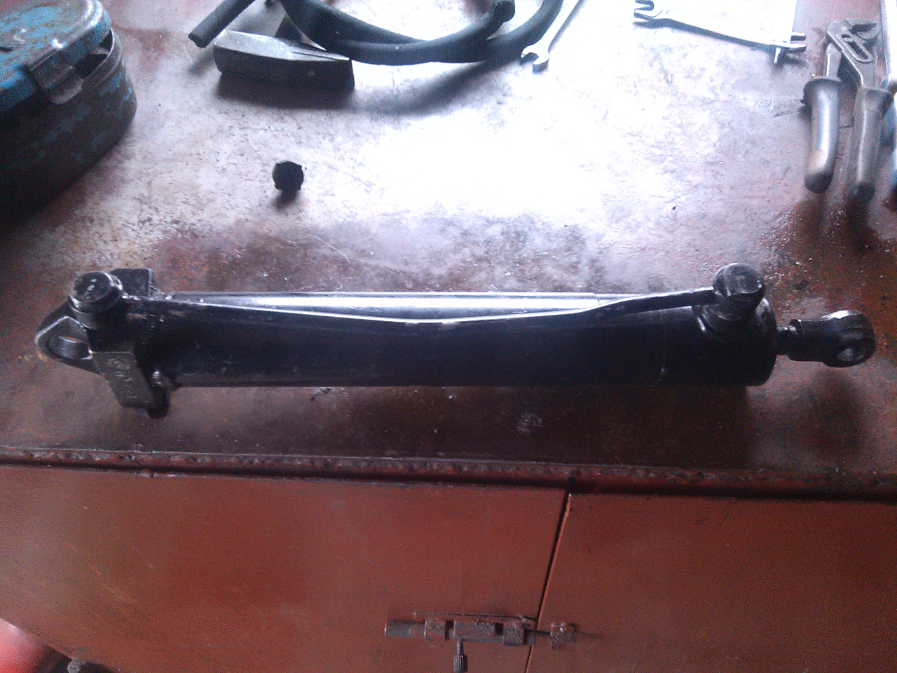

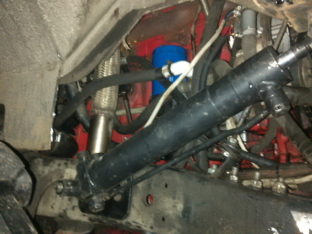

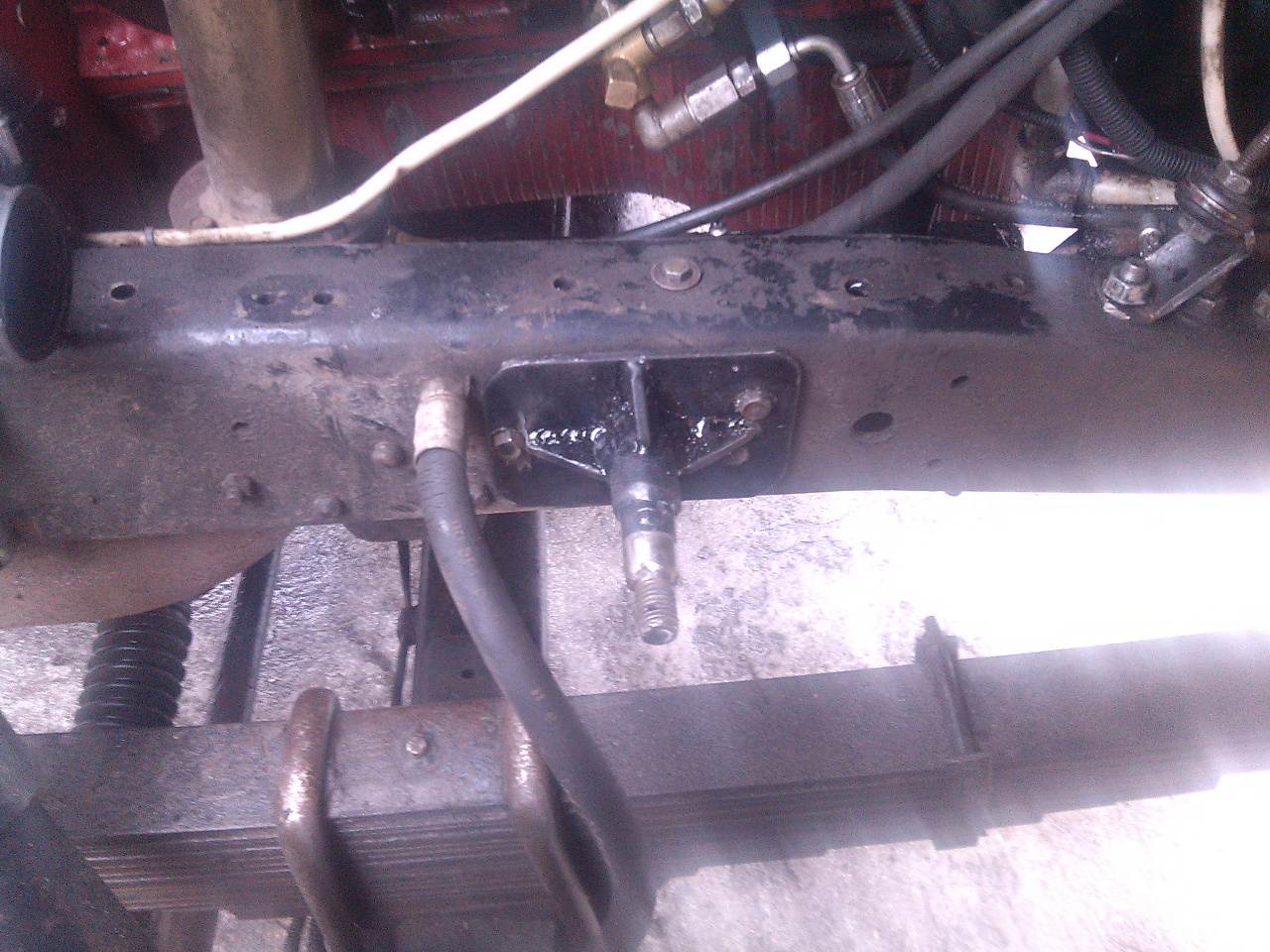

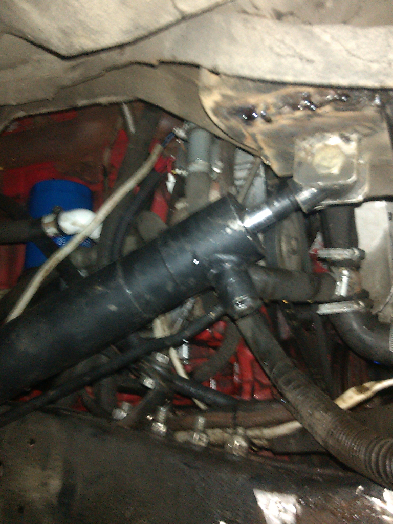

Всем форумчанам привет.
Приобрел цилиндр подъема кабины маз,теперь полный комплект(насос двухсекционный камаз,цилиндр запаски будет бывший от рулевого 66,цилиндр маз,трубки шланги)осталось снять размеры с мазовского цилиндра и отдать в завод чтобы выточили пальцы.
Сегодня уже удалил правую пружину и ее опору,сразу столько места появилось

WRANGLER писал(а):[post]315557[/post] Всем форумчанам привет.
ждем фото того,что получится

- WRANGLER
- Сообщения: 1514

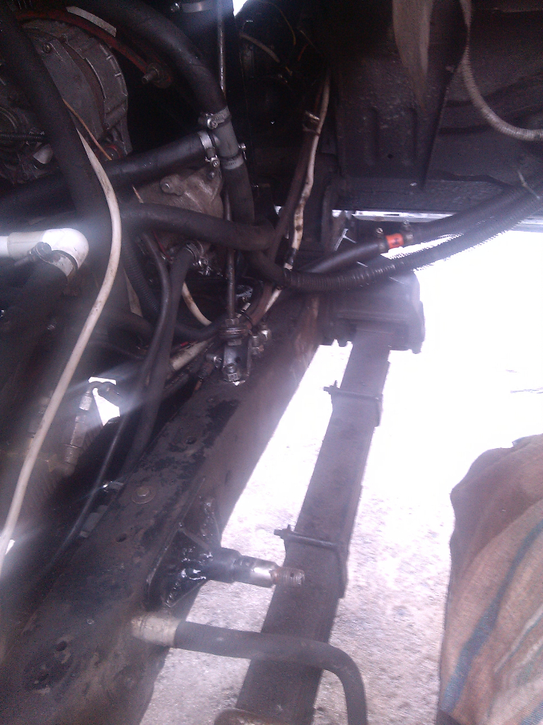

Ну пока такие фотки с телефона
ЧОПОРОВ
- Сообщения: 1340
- Откуда: воронежская обл
WRANGLER писал(а):[post]315846[/post] Ну пока такие фотки с телефона
поменьше цилиндрик встал бы ещё лучше
Короче,долго думал куда поставить насос....в итоге поставил в инструментальный ящик с правой стороны,проложил шланги,осталось выточить муфты в цилиндр и с кабиной все,дело останется за запаской
После всего этого начнется эпопея с заменой крышки распредшестерен с быковской на газ3309,благо я в отпуске через три дня...в апреле в ленинград хочу сгонять,очень красивый город!

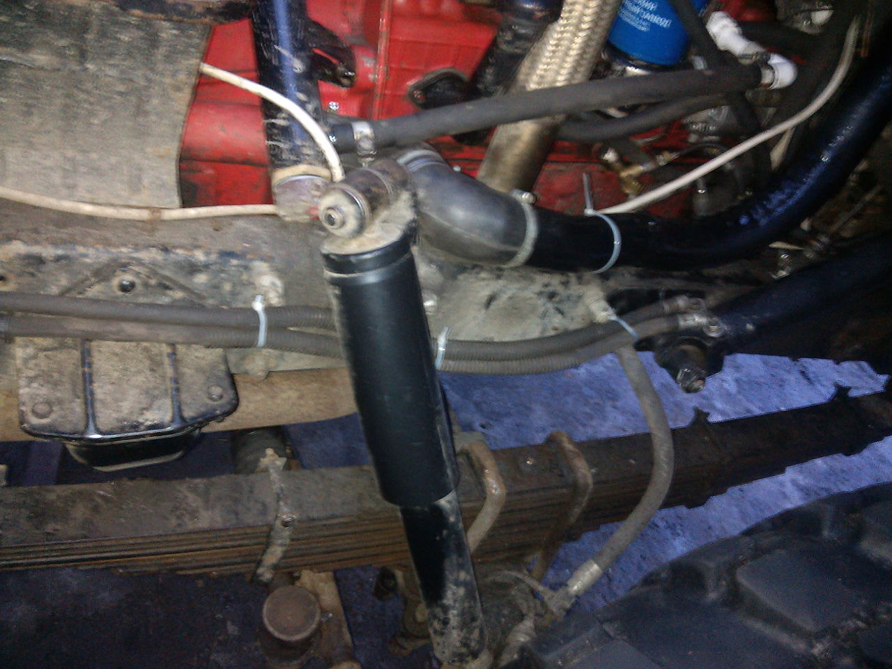

Надеюсь вибрации будет меньше с двумя подушками,или просто мне заняться нечем
WRANGLER писал(а):[post]315996[/post] Надеюсь вибрации будет меньше с двумя подушками,или просто мне заняться нечем![]()
Ты хочешь поставить по одной на каждую сторону ? Мне Юрий сказал, что от них больше вибры. С одной средней подушкой лучше я так понял...
- WRANGLER
- Сообщения: 1514
Да.
Я слышал обратное!
А крышку всеравно снимать,сломалась планка на половину что держит паразитку
Я слышал обратное!
WRANGLER писал(а):[post]315999[/post] Да.
Я слышал обратное!
Ну тогда лучше тебе с ним поговорить...
- Dmitriy7171
- ПСИХ
- Сообщения: 1409
- Откуда: ЦФО Тула
- Благодарил (а): 62 раза
- Поблагодарили: 9 раз
il031 писал(а):[post]316000[/post] Ну тогда лучше тебе с ним поговорить..
с 2мя подушками вибры меньше
+79028416344,Дмитрий
- WRANGLER
- Сообщения: 1514
Dmitriy7171 писал(а):[post]316001[/post]il031 писал(а):[post]316000[/post] Ну тогда лучше тебе с ним поговорить..
Вот и я о том же
WRANGLER писал(а):[post]316003[/post]Dmitriy7171 писал(а):[post]316001[/post]il031 писал(а):[post]316000[/post] Ну тогда лучше тебе с ним поговорить..
Вот и я о том же
А какое из них тракторное крепление ?
