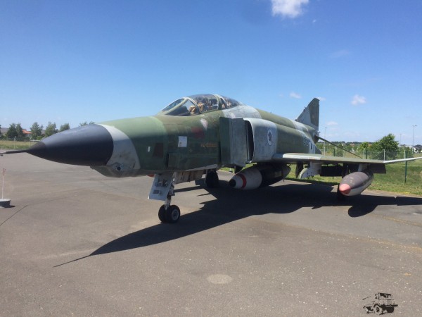

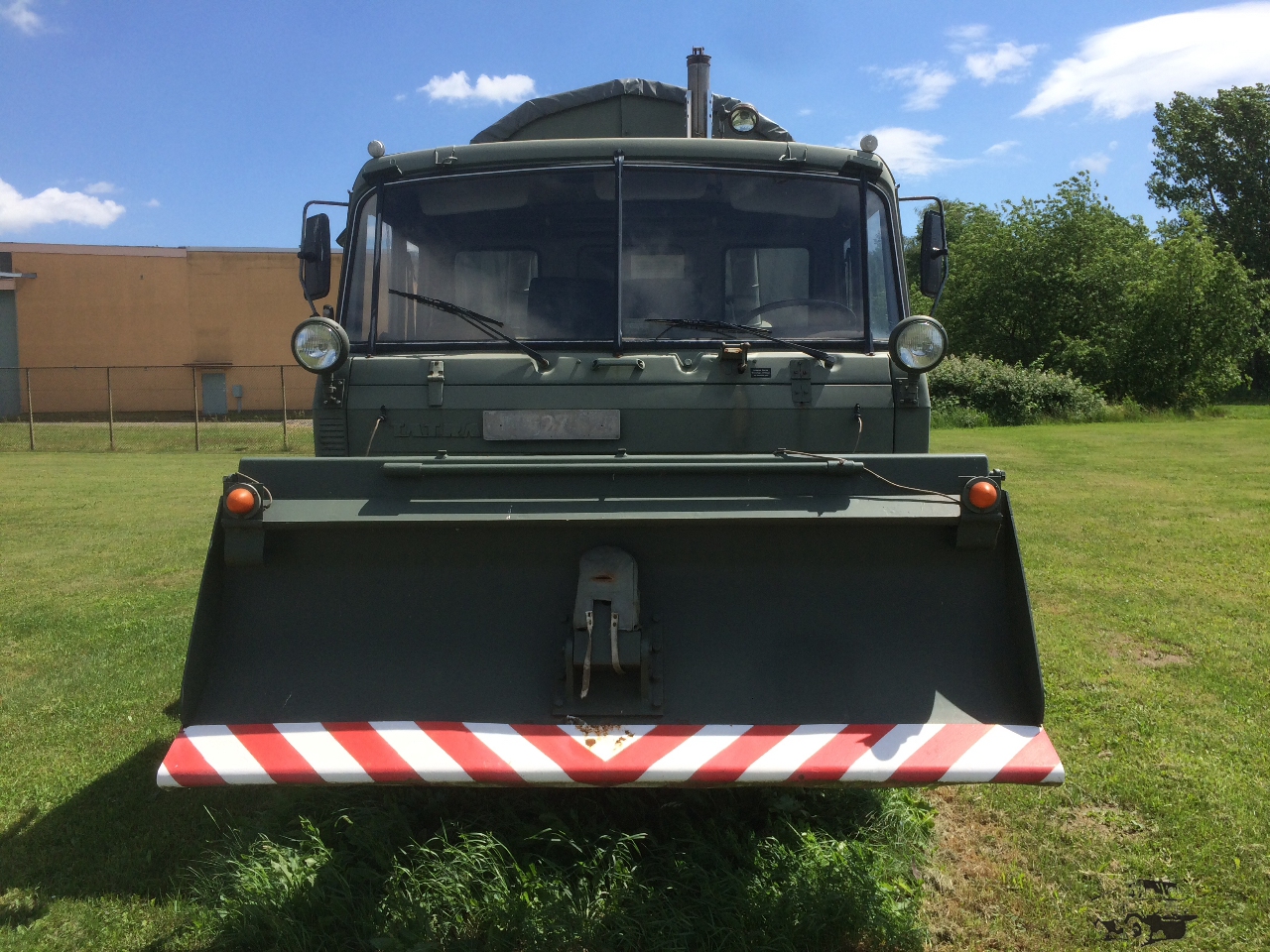

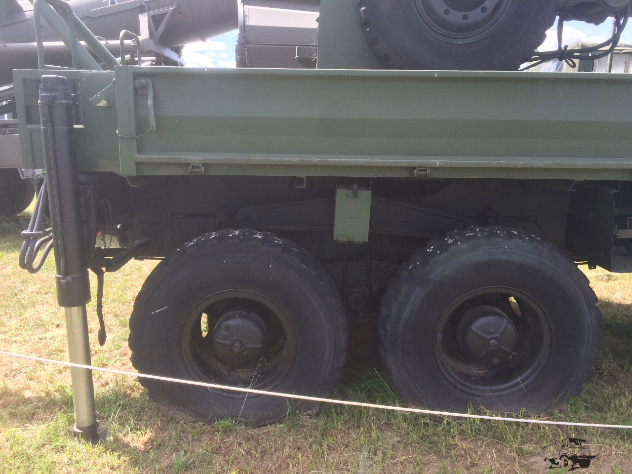

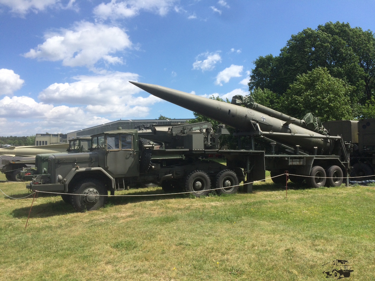

Заглянул в закрома Бундесвера )
ТРЕНЕР
- Avalanch
- Сообщения: 1918
ГАЗ 66 АКПП

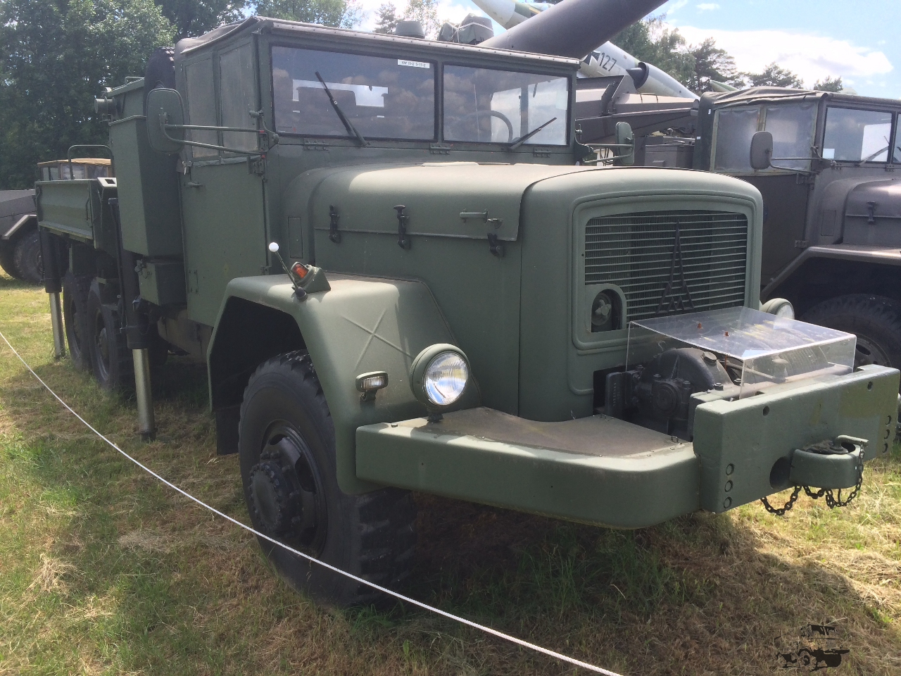

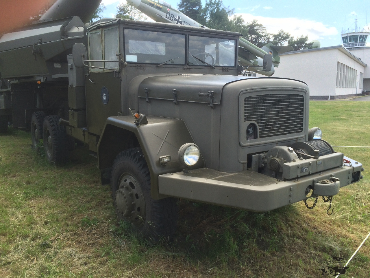

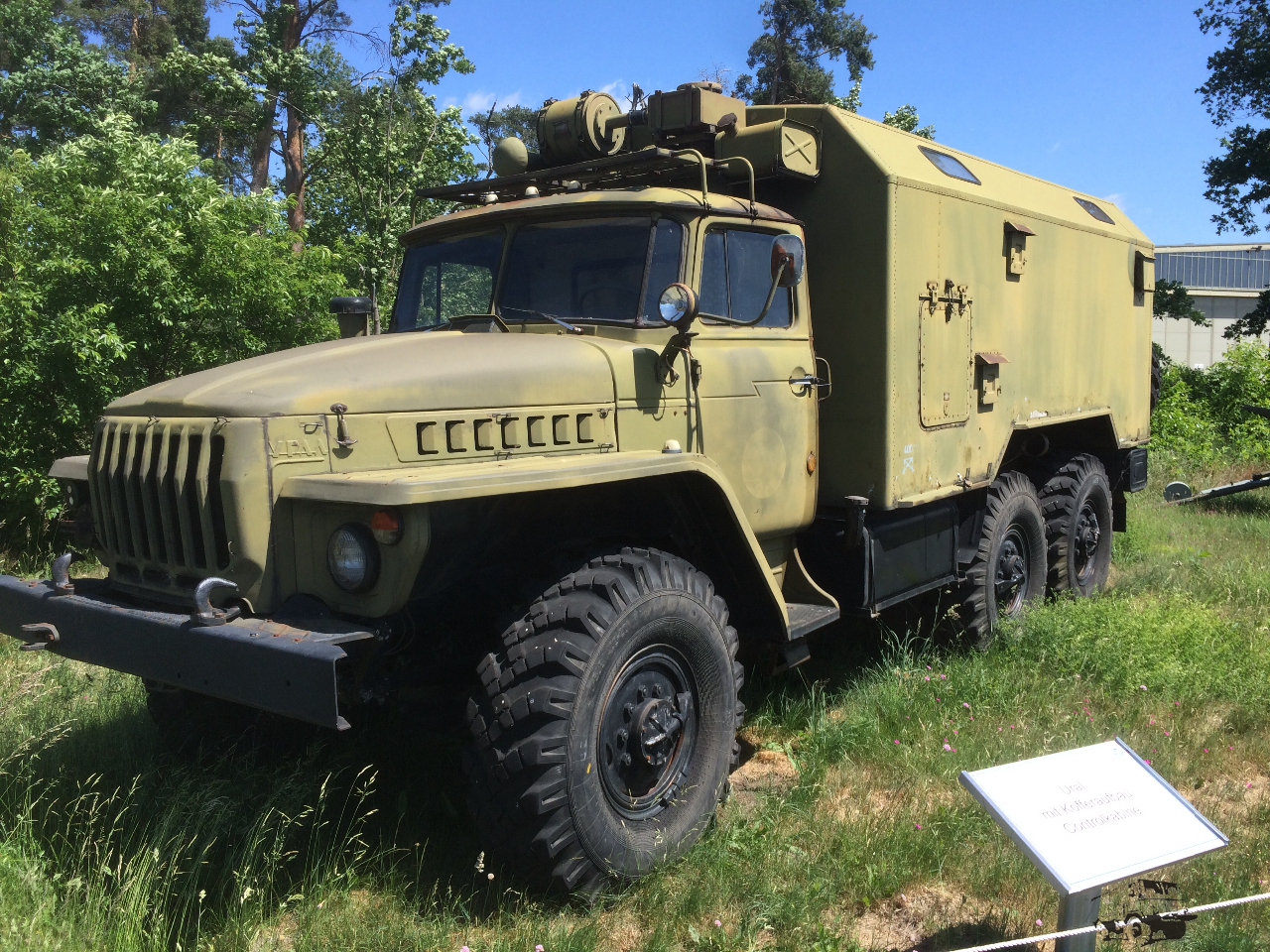

Чего там только нет )
ТРЕНЕР

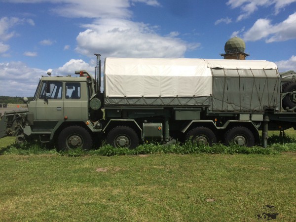

ГАЗ 66 АКПП

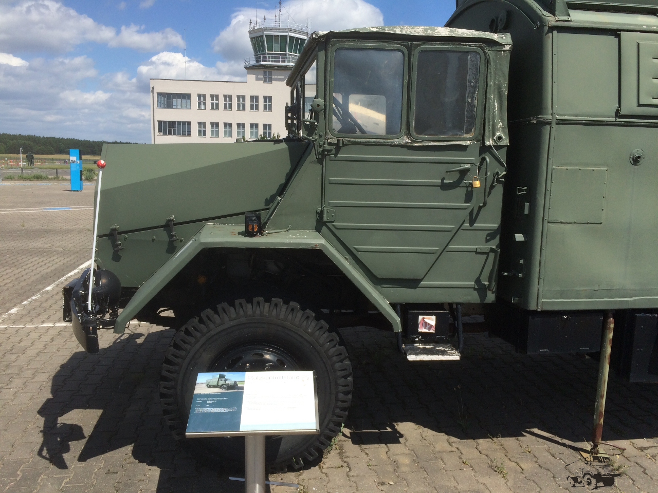

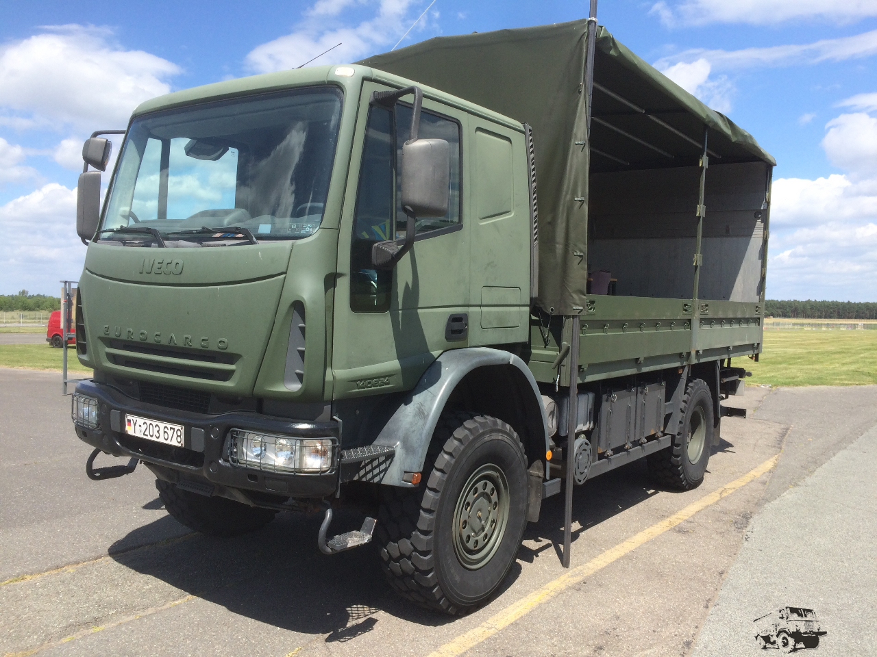

Всякая красота ))
ТРЕНЕР

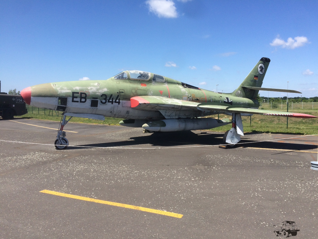

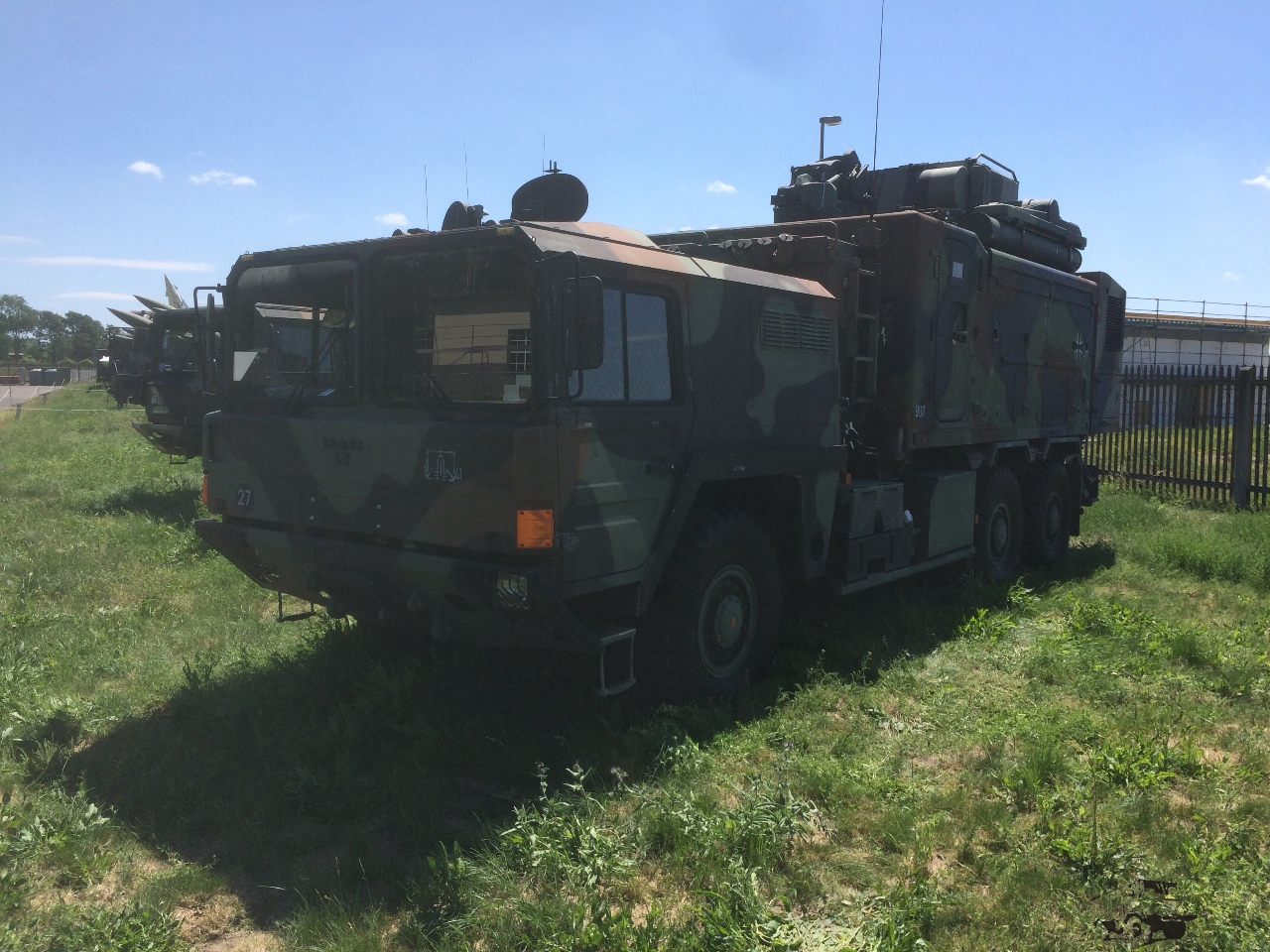

А это музей Люфтваффе
ТРЕНЕР

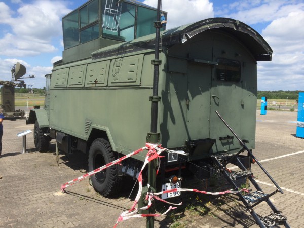

ГАЗ 66 АКПП

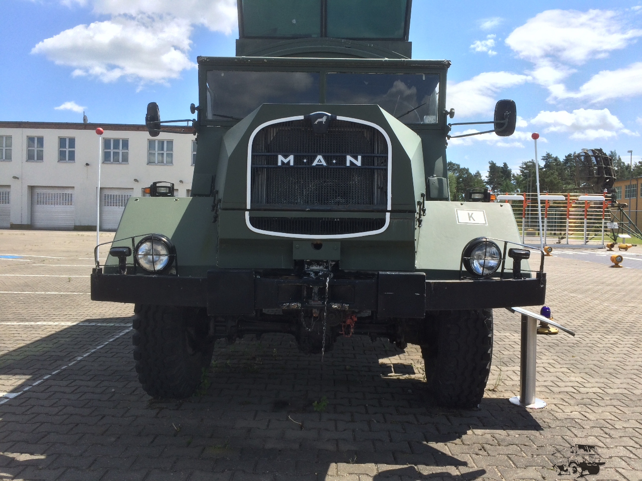

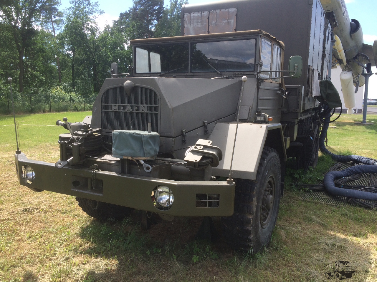

И в нем много интересной техники )
ТРЕНЕР

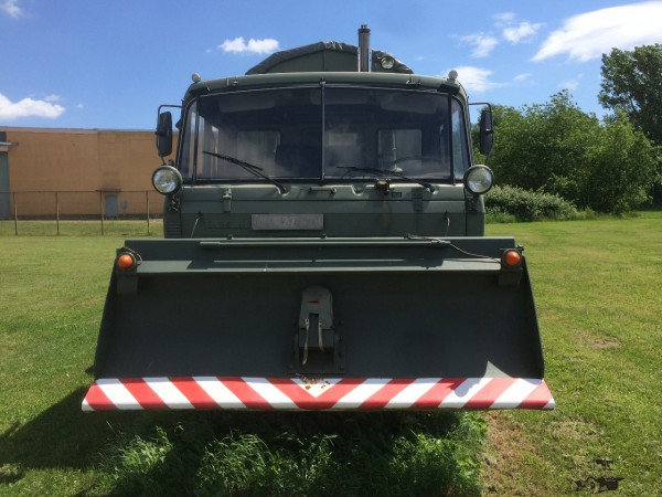

ГАЗ 66 АКПП

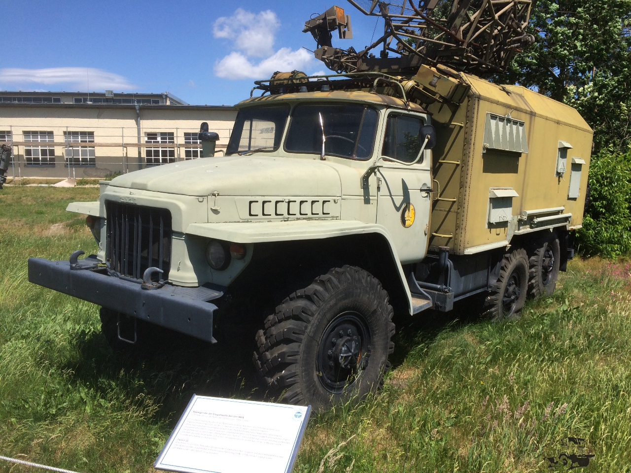

Современная Шишка )
ТРЕНЕР

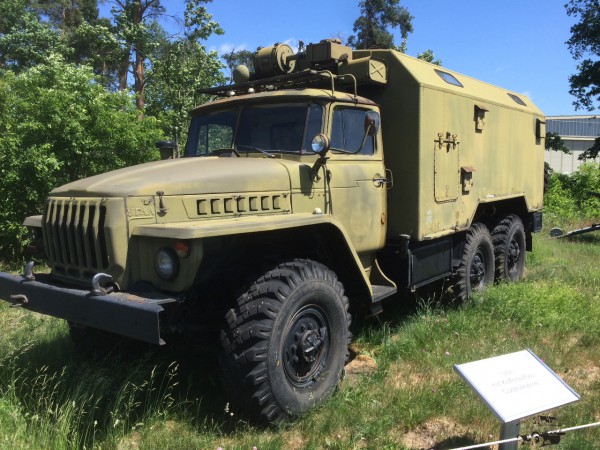

ГАЗ 66 АКПП

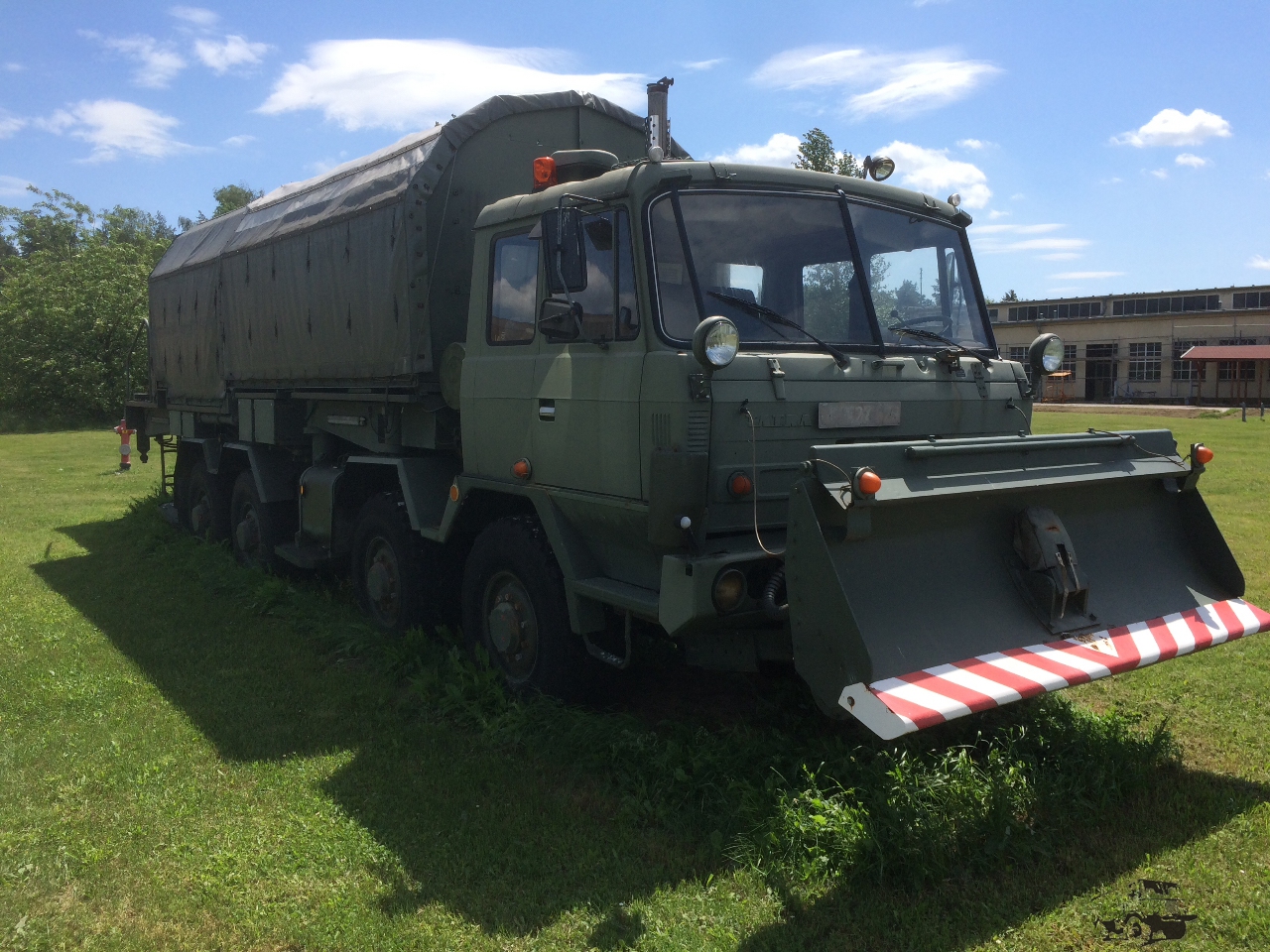

Вот интересный экземпляр )
ТРЕНЕР

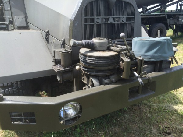

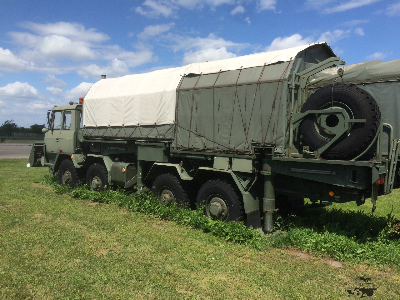

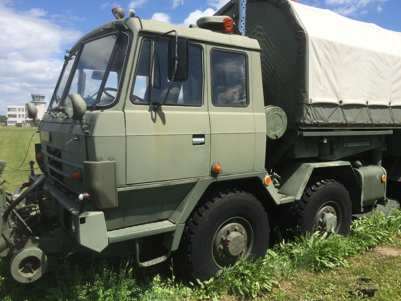

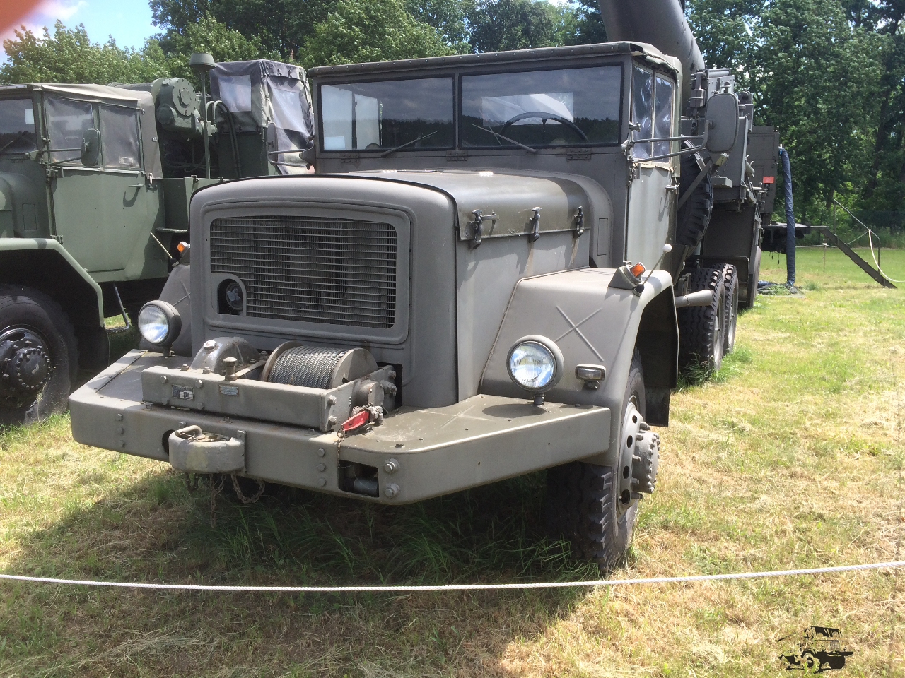

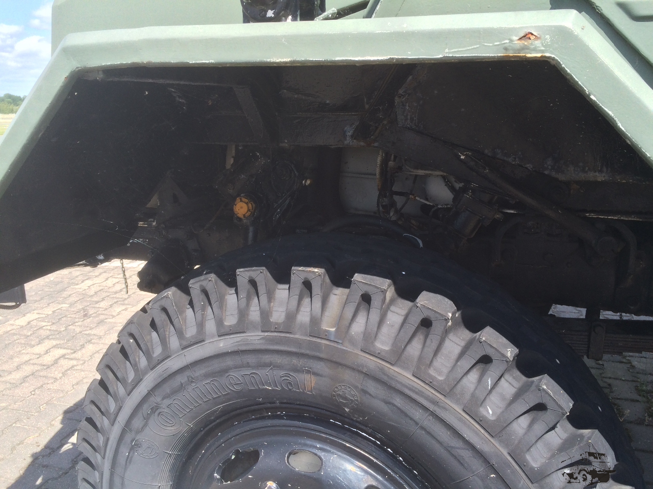

Или вот ещё красавцы )

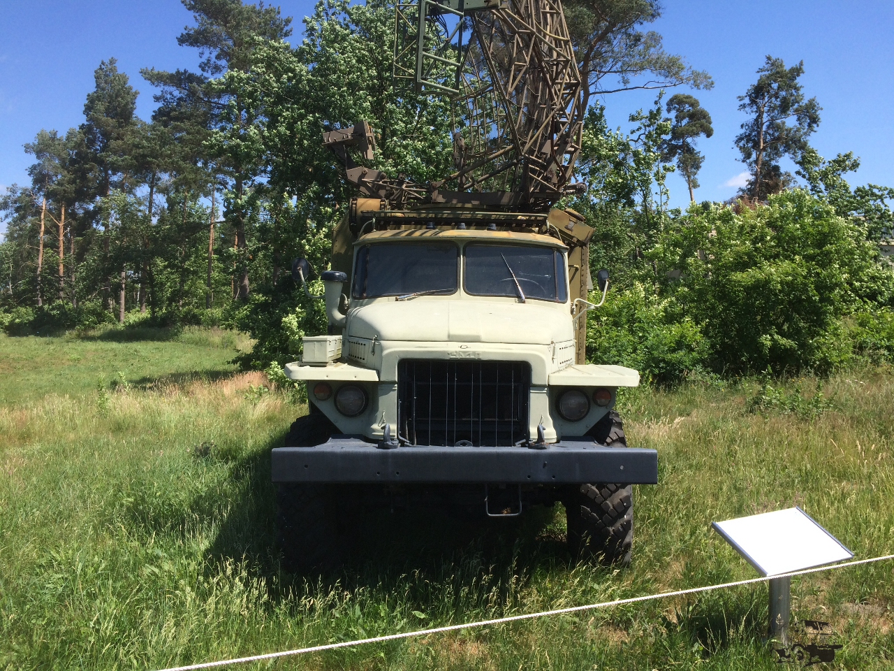

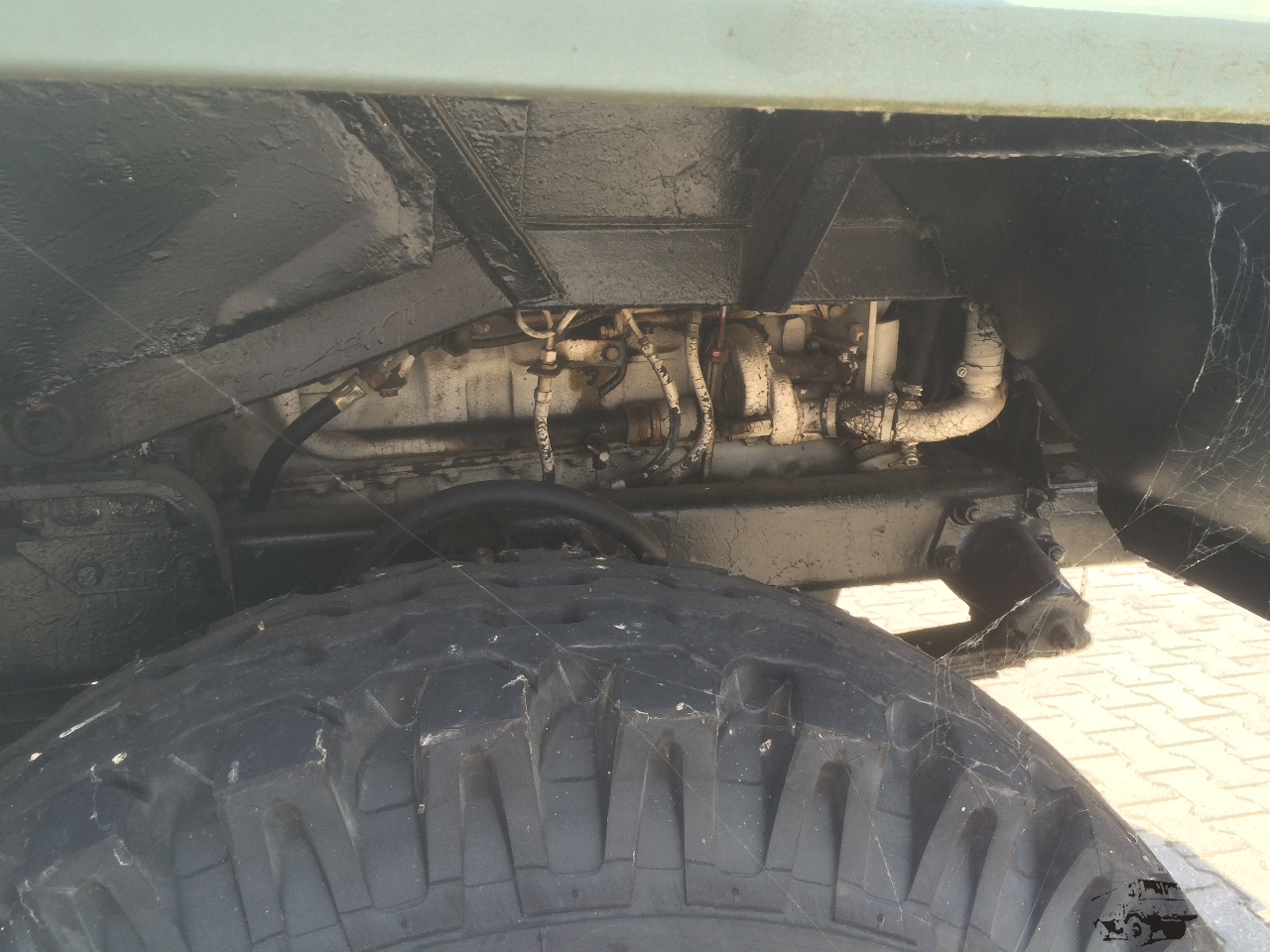

Серега , посмотри как сделана лебедка назад )
ТРЕНЕР
- Avalanch
- Сообщения: 1918
ГАЗ 66 АКПП
Вот сдесь видно хорошо
ТРЕНЕР

ГАЗ 66 АКПП

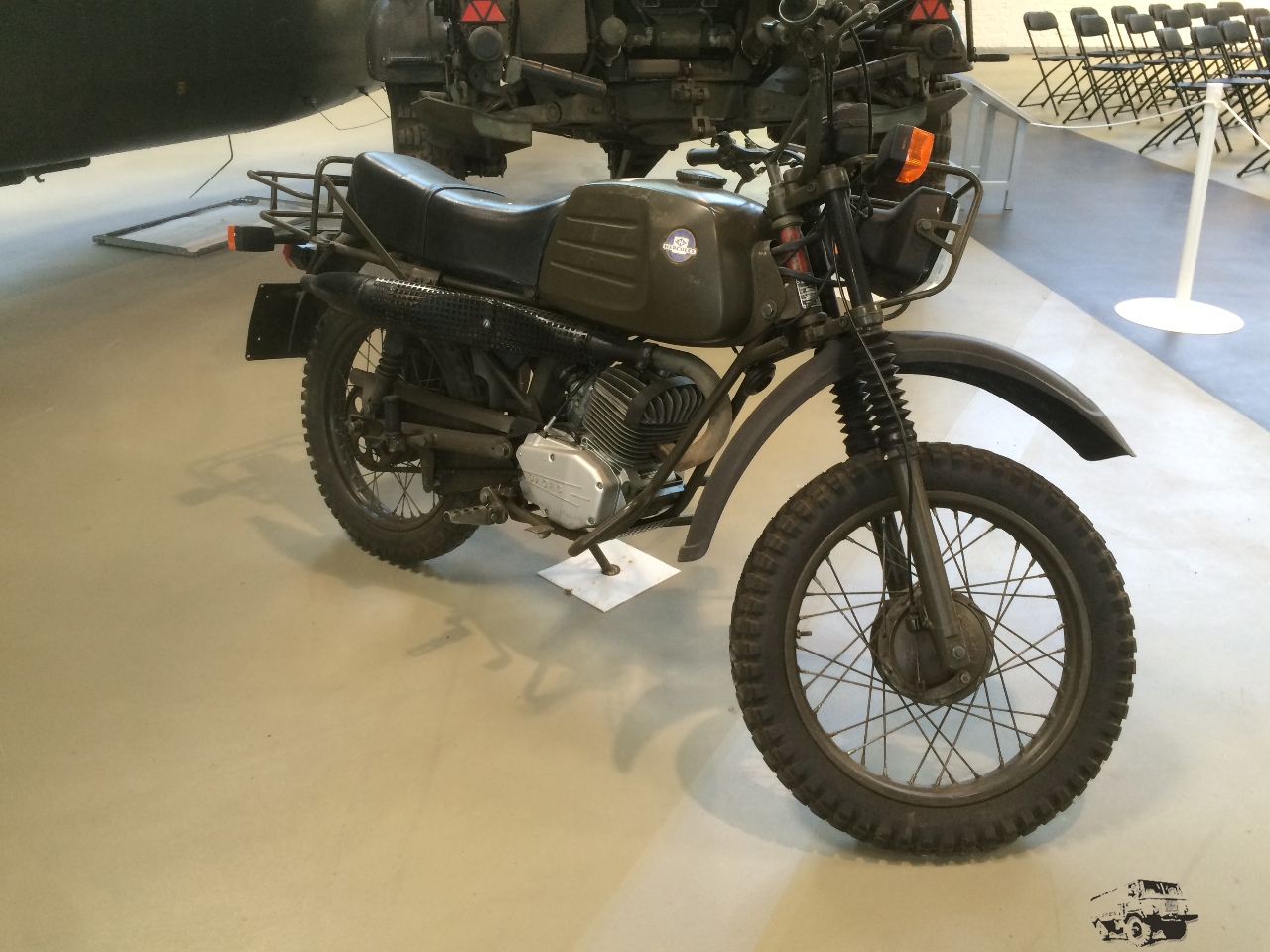

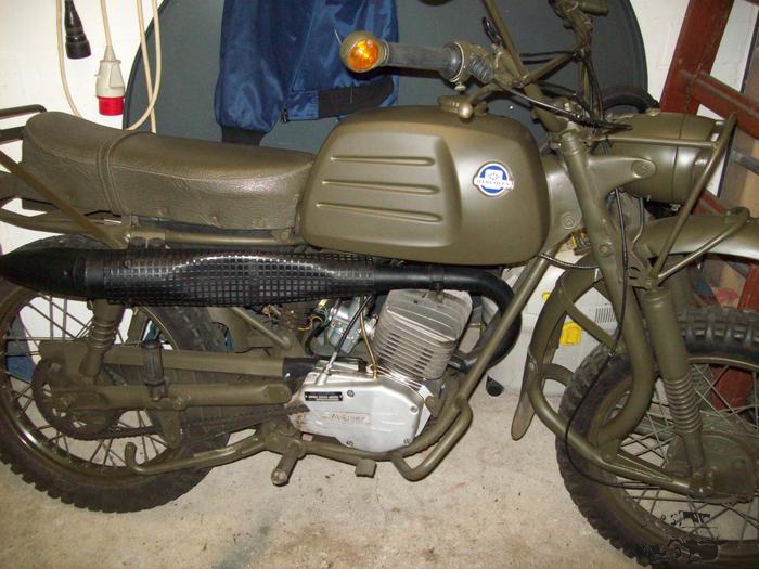

Avalanch писал(а):[post]326624[/post] Всякая красота ))
На мотоцикле почему то неоригинальная передняя вилка, крыло и вся светотехника
