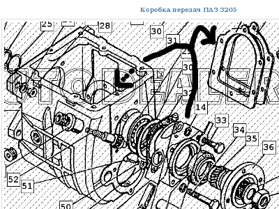

если ставишь пазовскую коробку КОМ пропадает. КОМ на РК 4320 выходит назад. Т.е. для задней лебедки хорошо, а вто для передней грустно. поставить делилку можно, но протащить КВ на переднюю лебедку практически нереально. так что есть смвысл думать о гидравлике или электрике, или остовлять только заднюю лебедку.

Борь у меня лежит пазовская КПП пятиступка ускоренная под д-245 с люком под ком. и есть друхсторонний ком КПП на перед и на зад от 137 Зила.

Посмотрел по каталогу, вроде там тоже на пазовской коробке есть люк -КОМ, или это на каких то определенных моделях? В живую коробку пока не смотрел, сколько весит зиловский КОМ.
Гость - типа продаешь? или как факт, если продаешь - цена вопроса, состояние.
