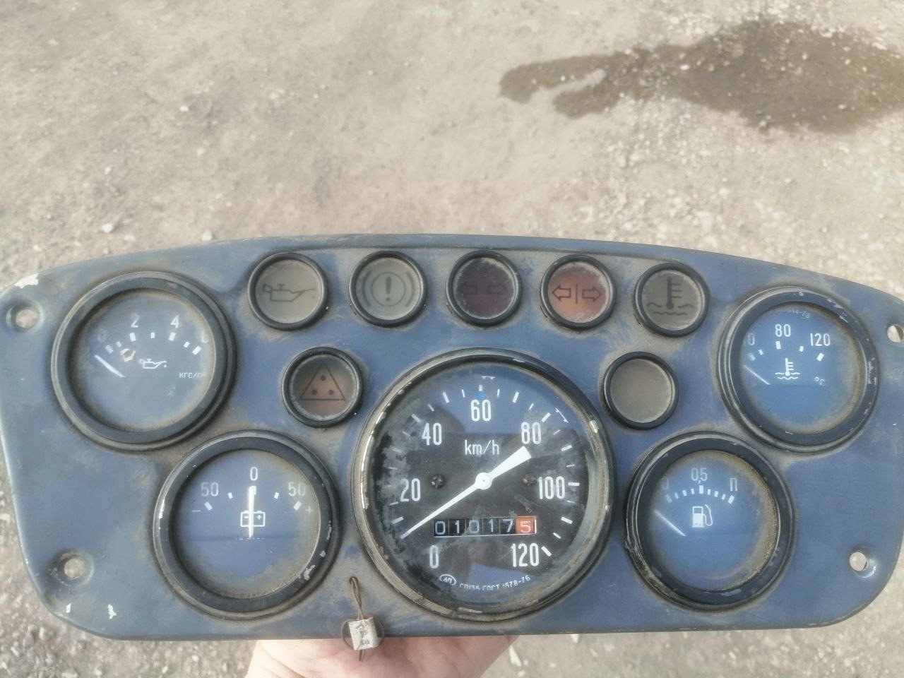

Сегодня забрал посылку, пары ламп нет, но они все взаимозаменяемые, возьму со старой панели, попутно начал разбирать салон кабины, чтобы вибро- и шумо- изоляцию начать лепить.

Кстати, а что это за контрольная лампа?
З.Ы. а все, разобрался.

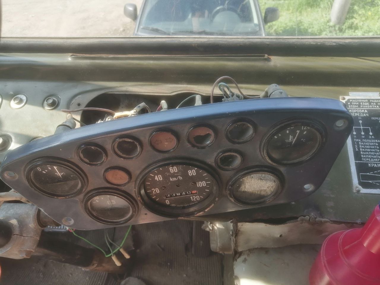

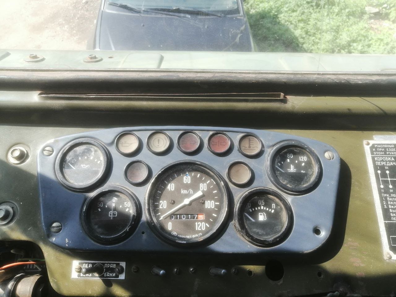

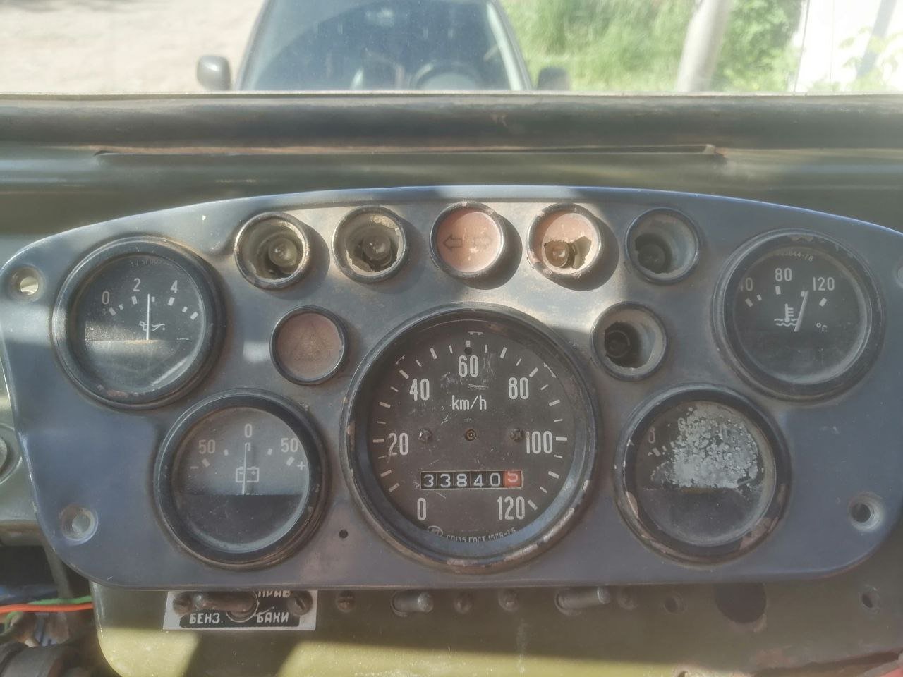

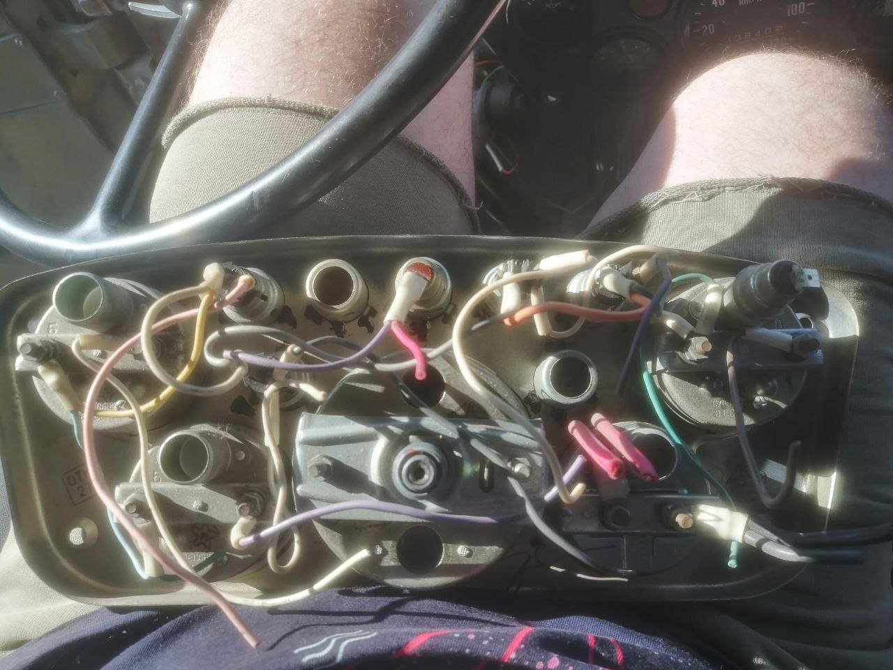

Скинул старую панель, были опасения, что под ней совсем караул с проводкой, но на удивление все было довольно цивильно, полчаса времени на осмотр и переподключение, и все на месте.
