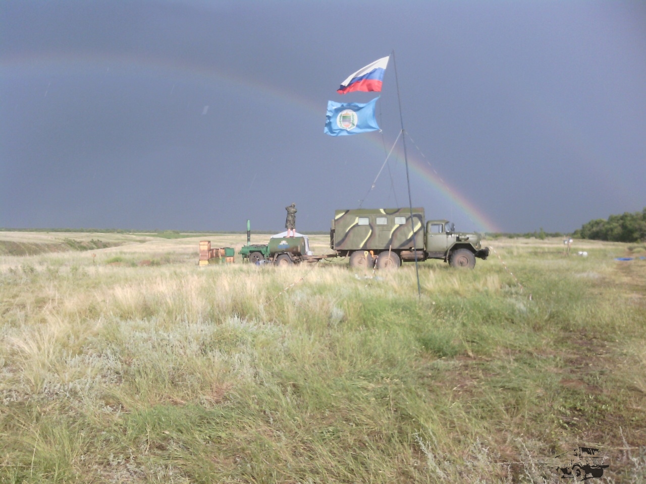

[ref]Папуся[/ref], а что за степи под Волгоградом , если в следующий раз будешь Фролово проезжать , заскакивай ,места много
