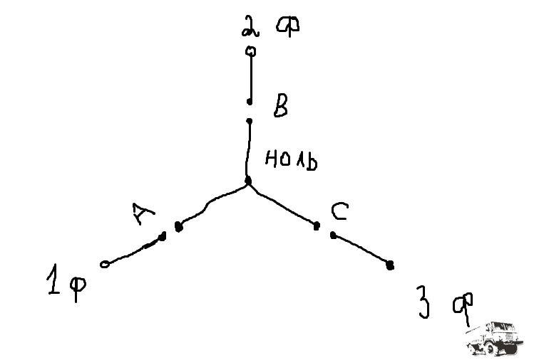

танкист 204 писал(а):[post]395273[/post] Если например шнур бытовой техники переломится одна жила, ниразу не слышал чтобы бытовая техника от этого сгорала. Так что уверен что или вы их неправильно поняли или они нихренашеньки не понимают сами...
Если можно, отвечу за Таймыра по поводу отгорания ( или "отрубления") "нуля" в трехфазных щитках многоквартирных домов или нескольких домов и т.п., где есть три фазы и "отпавший" ноль. Для облегчения понимания всегда привожу простейший рисунок. Где в центре -"ноль" и три "фазы". "А", "В" и "С"- розетки расположенные в разных квартирах (домах- не важно). У них есть общий "ноль". А теперь представьте что этот "ноль " пропал и человек в квартире "А" включает в розетку (А) скажем чайник. На розетки в квартирах "В" и "С" сразу вместо "ноля" приходит "фаза". Т. е. на клеммах розеток будет около 380 вольт. И чем мощнее этот чайник ( или чего он там включит) - тем меньше его внутреннее сопротивление и больше напряжение придет соседу в розетку. Как -то так, по-простому :D

[ref]andrey1920[/ref], т.е. нужно два условия, это ноль пропадает до распределительного щитка(т.е. до того места где он начинает расходиться пофазно) и наличие включенного потребителя проводящего ток, хотя бы просто лампочки

Обычно ноль отгорает аж на подстанции, так что радость обеспечена многим.
