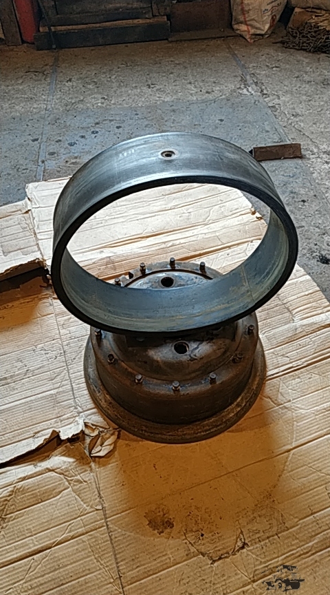

Avalanch писал(а):[post]376920[/post] иначе ты ахренеешь собирать родной 66 диск
micky писал(а):[post]376921[/post] Речь идёт о К-58, а не о Ки-80?
Имелось ввиду то, что трудно стянуть шину к-58 узкой(родной) половинкой родного диска. Тогда как так с узкой половинкой диска БРДМ колесо собирается без особых усилий.
micky
Сообщения: 806
Модель: ГАЗ-66-14
Откуда: Санкт-Петербург
Помогите советом по резине.
Сообщение micky »
andrey1920 писал(а):[post]376926[/post] Имелось ввиду то, что трудно стянуть шину к-58 узкой(родной) половинкой родного диска. Тогда как так с узкой половинкой диска БРДМ колесо собирается без особых усилий.
К-58 у диска почти тойже толщины что и К-70. Собираются на родные диски без проблем, а вот если легко, то дум будет плохо, может провернуть когда стравишся.
andrey1920
Сообщения: 930
Откуда: Харьковская область
Сообщение andrey1920 »
micky писал(а):[post]376927[/post] К-58 у диска почти тойже толщины что и К-70
Ага "почти". Из-за этого почти бывает трудно наживить гайки.
micky писал(а):[post]376927[/post] может провернуть когда стравишся.
А кольцо распорное на кой??????
