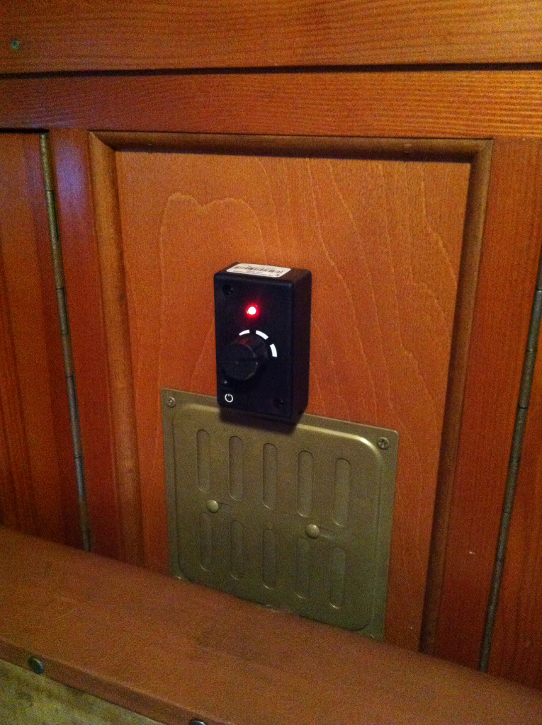

Я себе вот такой поставил, для обогрева кунга. Пульт простой, но надёжный, как мне кажется. По поводу блокировки отопителя, запустил я его как-то, и не глянул в бачок с топливом, а было там его совсем совсем чуток, что даже в шланг не попадало, дак вот пока в кунге я что-то прибирал, услышал краем уха, что отопитель то загудит, то перестанет, и так раз 5-6, потом лампочка два раза мигнула и все, он отключился. После я топлива залил, и сразу его запустил, и он с радостью запустился, правда с третьего раза, как солярку себе в жерло прогнал :D.
По прогреву: минут за 10-15 прогревает кунг (кинобудка) до +18-20 градусов, на улице было -18!
В целом хорошая штука, шума особо нет, от насоса вообще не слышу, стоит на ящике за кабиной на резиновом креплении которое было в комплекте.
