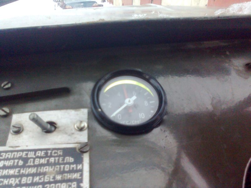

Установил 3 -и ресивера,(один на место -родного,и два доп.),и установил манометр(Зил),на более для себя видимом месте,схема работы как на Зиле,верхняя шкала-общее давление,нижняя -давление в тормозной системе.

Камазовскии манометр меньше,тоже две шкалы.Себе вместо манометра тахометр поставил,а манометр сверху врезал.download/file.php?id=20679&mode=view

камазовский -за деньги,и у нас он(с двумя делениями)не дёшево-стоит,а этот(зил)бесплатно :D .
