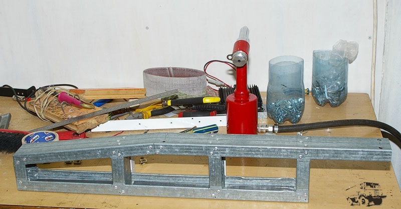

Самое сложное было уменьшить глубину холодильника. Чтобы проход не перекрывать. Снял заднюю решетку- конденсатор, но оказалось, что там выступает трубка и внизу компрессор. Под холодильник установил рамку для крепежа- иначе никак не закрепить к полу, опустив компрессор, удалось выдвинуть его вперед. Для трубки пришлось надрезать утеплитель и аккуратно гнуть- в холодильнике часть трубок люминь, часть медь... А люминь я варить не умею. Ладно, сделал. Установил конденсатор с вентилятором- от холодильной витрины у меня остался. Выбросил старый термостат и подключил электронику- это вообще элементарно, не сложнее подключения обычного выключателя люстры. Поскольку мощность компрессора маленькая, то блок управления может коммутировать компрессор сам, пусковые реле не нужны. А так так конденсатор с вентилятором, да еще вынесенный наружу, намного эффективнее старой решетки, да и компрессор новый, эксплуатация предстоит редкая- то забивать голову подбором длины каппилярки не надо, и так все с запасом. И всякие термозащиты тоже не стал ставить.
Далее позвал знакомого холодильщика, с вакуумным насосом и течеискателем, он соединил систему, припаял заправочный штуцер и свакуумировал. Обнаружилась течь. Заводской брак в одном из двух контуров испарителя- который по контуру двери. Добраться и починить никак. Пришлось заглушить. Теоретически мокрая дверь может примерзать. Практически просто обидно, холодильник новенький. Атлант, бл. Сделаный то ли просто в Китае, то ли по китайской технологии, бл. Снаружи-то вид вполне приличный, а вот когда полез в потроха...
В итоге все заработало. Компрессор не греется- просто теплый. Трубки к конденсатору тщательно теплоизолированы- с них не капает. Работает очень тихо, спать не мешает. Неудобство- генератор надо вытаскивать из машины на ночевках в дороге. А в постоянном лагере вообще без проблем.

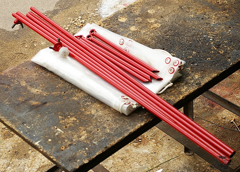

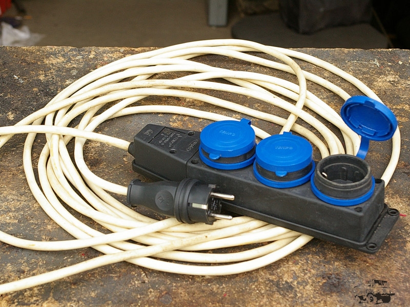

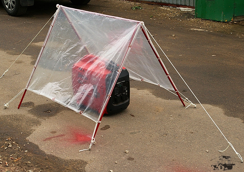

Так как холодильник требует регулярно включать генератор- независимо от погоды, да и таскать генератор под навес лень, решил сделать палатку для генератора. Вернее, хотел сперва купить, не смог подобрать подходящую, ограничение было по габаритам в сложенном виде. Самое долгое и нудное оказалось ставить люверсы (колечки металлические) на целлофан, причем напрямую люверсы пробивали целлофан, пришлось сперва вырубать прокладки под люверсы. Толстый целлофан в качестве тента выбран чтобы видеть состояние гены, ну мало ли чего. Чтобы завести генератор, надо отвязать один угол- пара минут. Длина трубок 95см=длине стрингеров лодки.
На фотке закрутил саморезы в асфальт, к ним и привязывал. А так свои колышки сделал
Ну и сделал удлинитель дождезащищенный. Вот такой тройник с синими крышечками рекомендую. Только дефицит, везде продаются с черными крышечками, а черные не держатся, слетают.

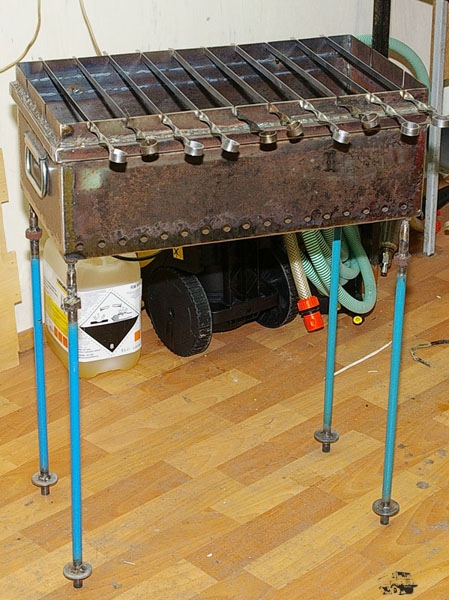

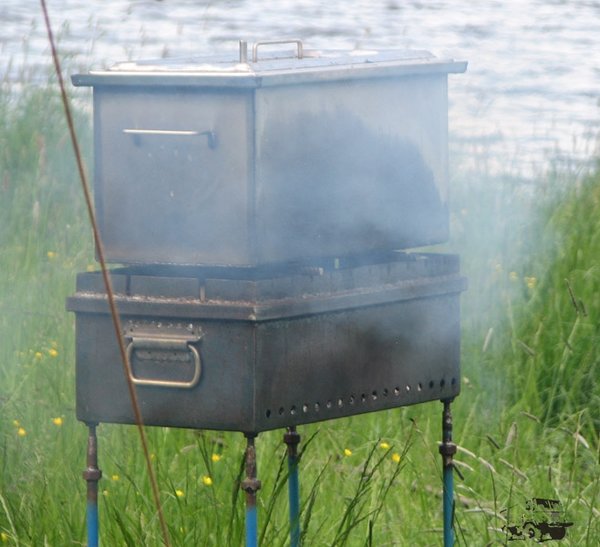

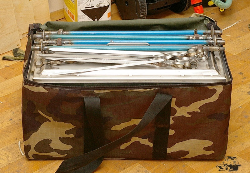

Самый необходимый девайс на выезде. Волшебная сумка-самобранка
Вариант использования №1
Вариант использования №2
Ну и для поднятия аппетита

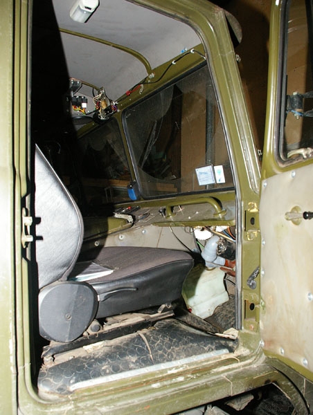

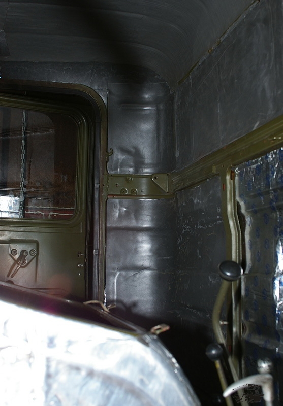

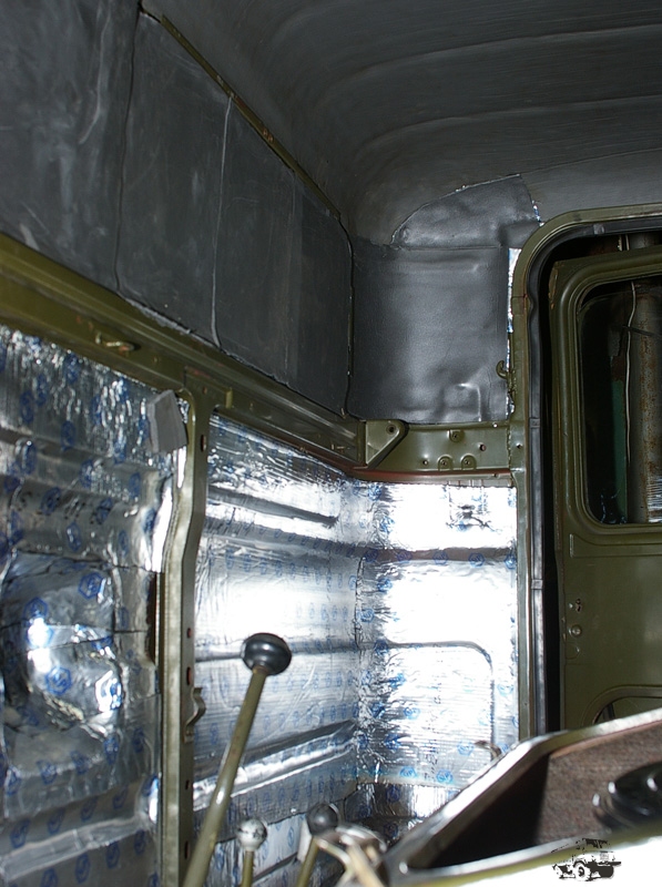

Кабина шумоизолирована и утеплена. Наклеен слой виброизоляции с фольгой, поверх- шумка. Фото процесса
Из электротехнического картона вырезаны листы, обтянуты алькантарой.
На пол также наклеены вибра и шумка, поверх- пластиковый пол в кружочках, как в автобусах.
Двери также отделаны.Причем на потолок материал потоньше и покрасивее, на стенки и двери попрочнее.

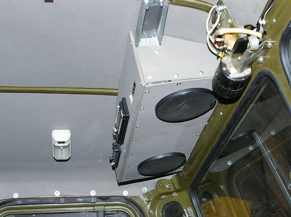

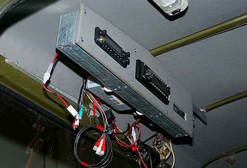

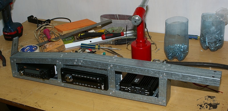

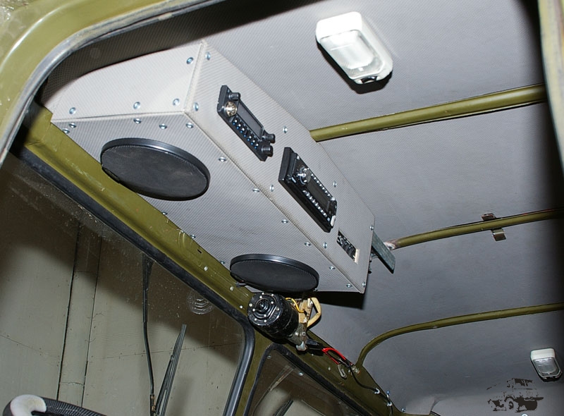

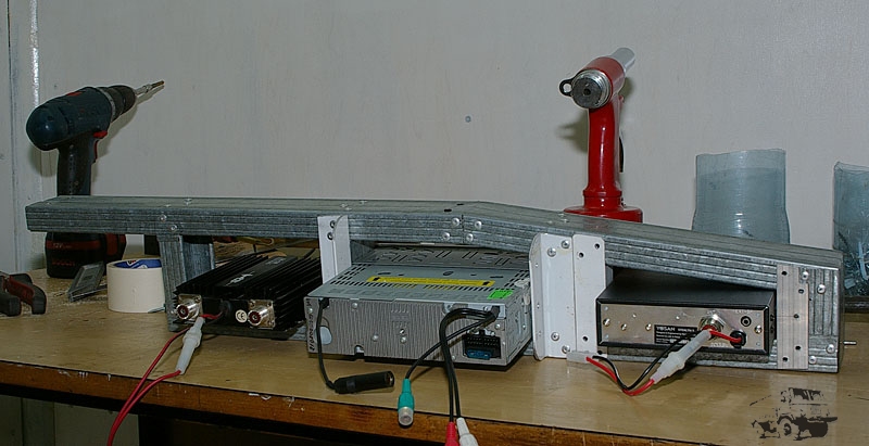

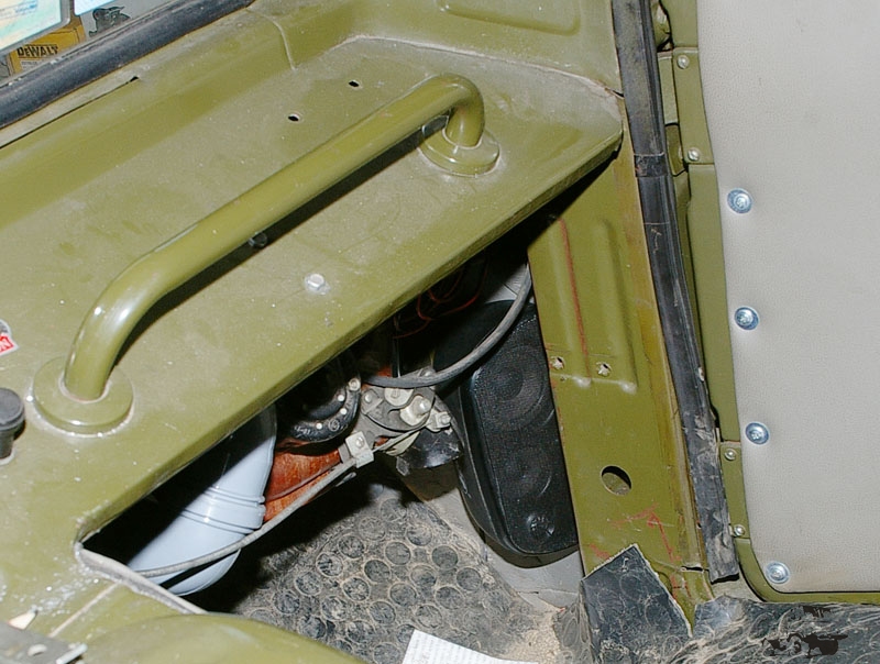

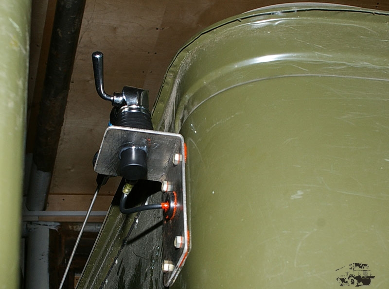

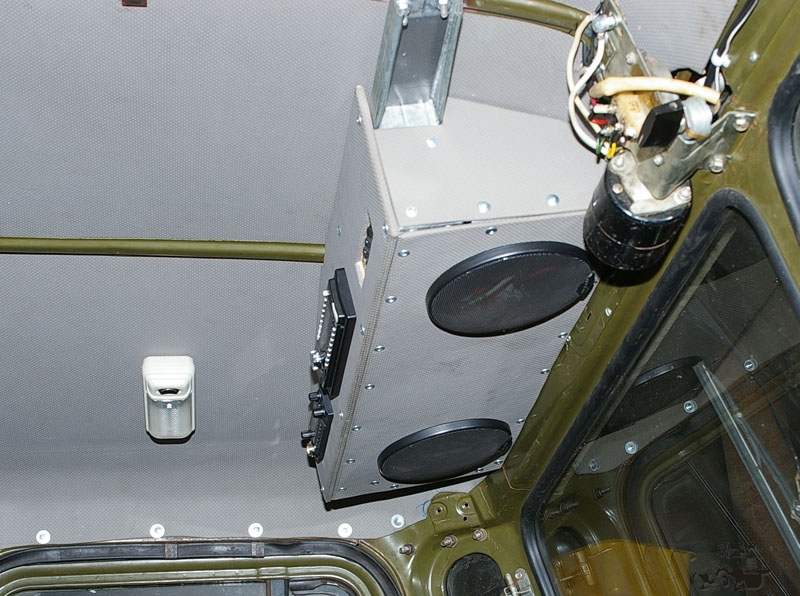

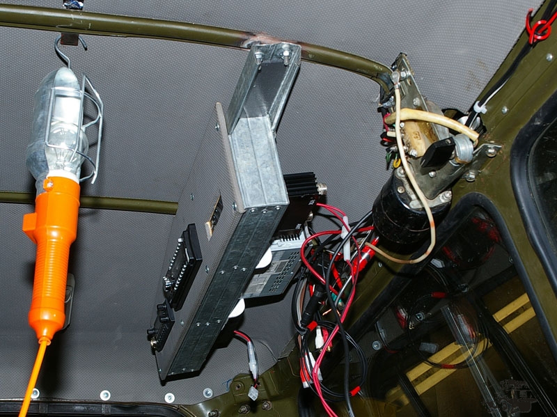

На потолке установлены три потолочных светильника. Очень светло и удобно. Установлена полочка под рацию и музыку.
Рация СВ "Yosan Stealth 5", усилитель на 75ватт, балалайка под флешку.
Релюшки на нижнем фото- это для режима паузы стеклоочистителя.
Колонки дешевые- с нашим движком дорогие ставить смысла нет, установил в ногах.
Антенна рации хорошая, двухметровая, при желании опускается и входит в транспортную защелку.

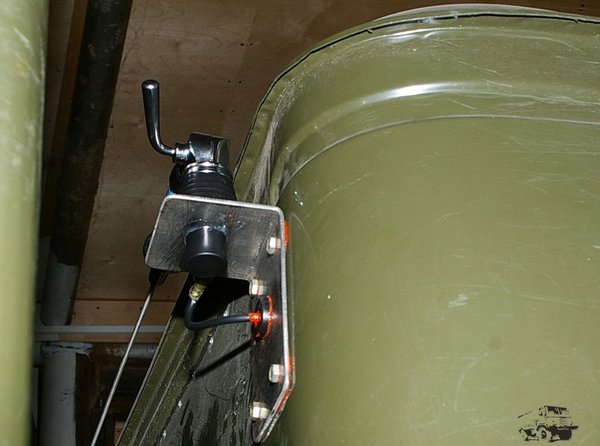

Антенна установлена на самодельном кронштейне из нержи, все на герметике, и болты, и контакты. КСВ 1.1 на частоте дальнобоев, по краям диапазона 1.3. Антенну не укорачивал, само получилось.

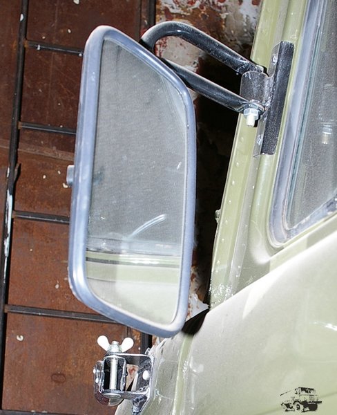

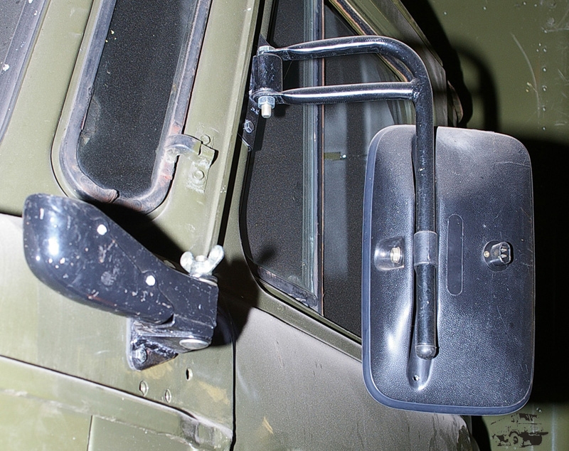

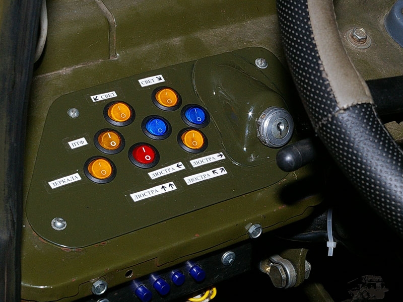

Пару раз ветками отсоединяло провод подогрева. Вставить назад недолго.Кронштейны зеркал самодельные, с фиксацией положения, в лесу ветками сразу складываются. А вот правую фару-искатель я пару раз отрывал...

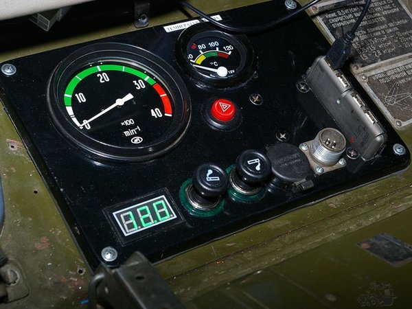

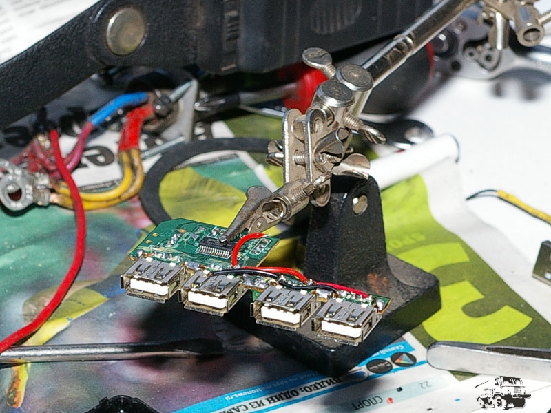

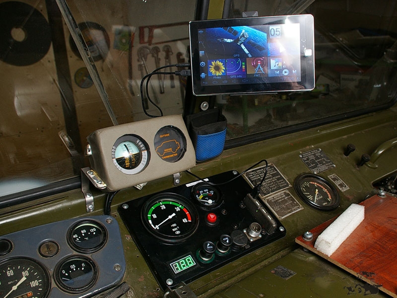

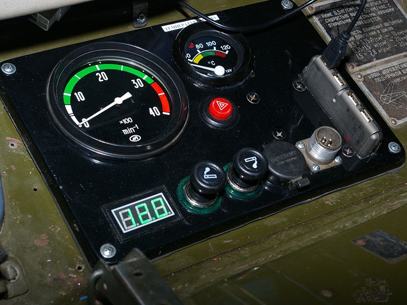

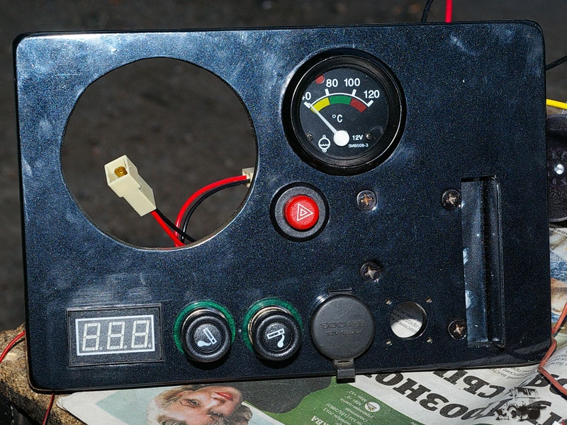

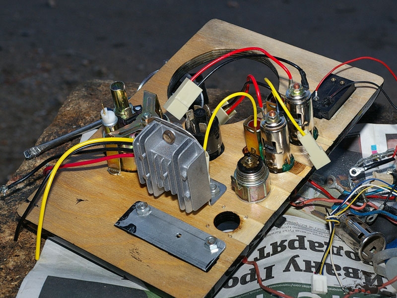

Дополнительная панель приборов, с тахометром, прикуривателем, силовой розеткой и кучей кнопок. Подогрев зеркал туда и выведен. Лампочки - для электровентилятора, пока не подключены.

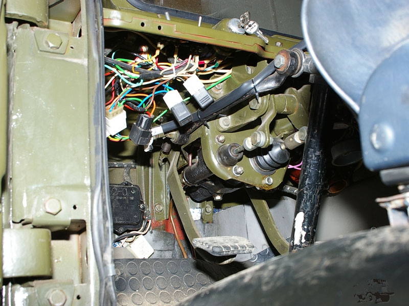

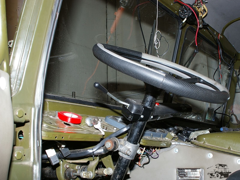

Установлен камазовский переключатель поворотов- "гитара"
Получилось очень удобно. Коленям не мешает совершенно. Красная кнопка на гитаре- включение омывателя. Ну противоествественно мне ногой давить для омывалки. Минус- при подъеме кабины в некотором положении руля можно зацепить вставленный ключ зажигания. И поднимать кабину надо при поворотнике в нейтрали. И не стал заморачиваться с самовозвратом поворотника.
Все на реле. Важные реле- свет - под рукой, доступ мгновенный, только конечно аккуратно расположены (это фото стройки). Не особо важные реле- для доступа надо открутить 4 винта панели приборов.

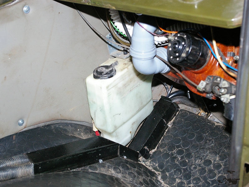

Поставил нормальный бачок омывателя. От фортраннера. Достаточно большой. С двумя моторчиками. Можно каждую писалку на свой моторчик, можно на один через тройник. Сам уже забыл, как сделал. Работает отлично.

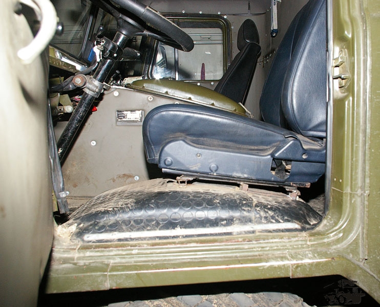

Установлены иномарочные сиденья. Со всеми регулировками. Вперед-назад, вверх-вниз, наклон спинки. Левое сиденье кожзам- нередко приходится залезать с грязными ногами, так что протер тряпкой и чистое.
Правое сиденье ткань- жена нередко ездит, так что там чисто, ну а ткань приятнее.
Если кто захочет себе поставить такие же, то два нюанса: обычное сиденье не встанет. Надо искать низкое сиденье- это редкость. А если хочется сохранить и движение сиденья, а не штатными винтами, то надо найти сверхнизкое сиденье и переделывать весь механизм. Второй нюанс- ширина кабины под сиденье слева и справа разная, у пассажира уже сантиметров на 5. Зато сиденье может быть чуть повыше-руль не мешает. Именно чуть повыше левого-иначе неудобно ногам. Я подбирал из полутора десятков сидений...
