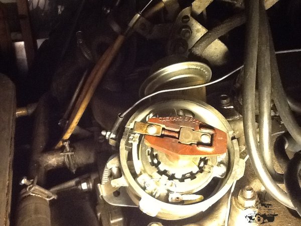

В делениях (рисках) на трамблере 8 градусов это две риски или одна? И куда крутит в "+" или в "-"?

зачем Вам этот стробоскоп, подвели 1 цилиндр к вмт(в свечное отверстие пробочку), точнее 8 градусов(на маховике) не доходя вмт(шарика на маховике), совместили риску и выступ на фото выше их видно, готово. А стробоскоп больше нужен корректировать/сверять опережение зажигания. у меня 1 деление на трамблере 2гр примерно. Причем на 2 разных карбюраторах угол пришлось изменять.

Сколько градусов в 1-м делении зависит от того, какой трамблер. Где 2, где 4 градуса

Вовиус писал(а):[post]361996[/post] Сколько градусов в 1-м делении зависит от того, какой трамблер.
И какая крышка трамблера.
