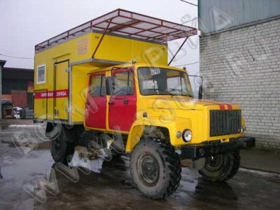

почему нельзя сделать однообьемник на базе Газ Садко ? Там и сдвоенные кабины " Егерь " но провда кунг наверно будет не очень большой. Мне кажется тоже не плохой вариант .

Ехать в таком вчетвером отлично, но кунга-то совсем практически не остаётся, если только под четыре кровати впритык как в купе железнодорожном. И то не знаю - два метра там остаётся в таком кунге или нет. Потом вторая проблема - такие авто, как этот Егерь на фото, имеют очень плохую развесовку, особенно в дальнем путешествии, когда будет груз. Рессоры при такой компоновке надо будет или ставить сильно усиленные назад, что скажется на плавности хода или они при малейшем нагрузе будут выворачиваться в обратку. Хотя как вариант имеет наверное право на жизнь. Кунг размерами однозначно не нравится при таком варианте.
Очень большая разница в цене, 131ый можно тысяч за 60 найти в хорошем состоянии, а приличный Садко, это уже 300, даже скорее ближе к 400т. руб., и не факт , что это будет дизель. Со 131ым получаем больший объем при значительно меньшей цене, причем с одинаковой легкостью в управлении и обслуживании.. Даже если Садко за такие деньги попадется дизельный, реально глядя на вещи, один фиг, придется этот мотор разбирать, диагностировать и капиталить..
