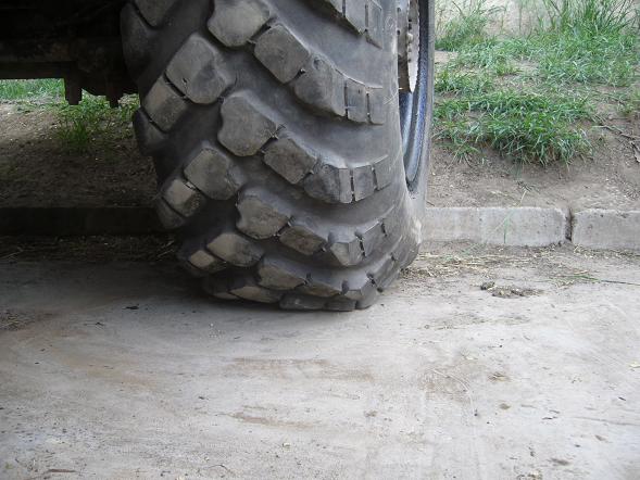

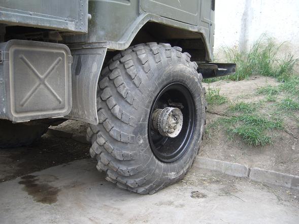

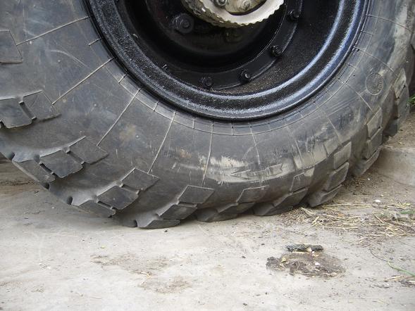

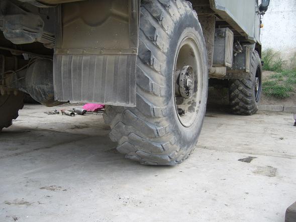

Вот спущенное колесо да 0,5атм.

резина уже дубовата повсему.у меня так было а зимой ваще по виду нескажеш что она спущена на 0.5 поэтому и поменял на бтэрскую вот она реально спускает да и блин больше 8)

л-т писал(а):Вот спущенное колесо да 0,5атм.
Доброго времени суток.
Меня по вашим колесьям интересует,использовался ли при их сборке какой ни-то флипер.А-то я вчера по вашему примеру задние колёса сделал(в связи с переходом на задние пневмотормоза),а посколбку подходящих флиперов не нашел,то просто зачистил половинки диска и собрал прям так.Вот теперь думаю,как там без флипера?Хотя в своё время мазовские колёса без флиперов собирали,но там давление по 7-10 очков.

Флипер стоит родной стальной. Но стоит он как то неправильно - посередине, не полностью перекрывает всю ширину диска для камеры. Сегодня этот косяк вылез боком - протёрлась камера. я всё таки склоняюсь к мысли о широком резиновом флипере от тракторной телеги в данном варианте широких дисков.

WRANGLER писал(а):резина уже дубовата повсему.у меня так было а зимой ваще по виду нескажеш что она спущена на 0.5 поэтому и поменял на бтэрскую вот она реально спускает да и блин больше 8)
Дубовая очень, 1982 года выпуска, стирается как ей вздумается.

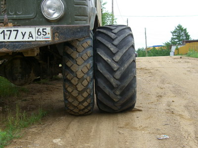

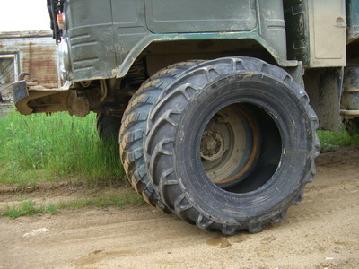

Прикупил по случаю резину от Г Д Ровского ( окуеть ) картофелеуборочного комбайна, сделана кажется в 1988г. но состояние хорошее. Размер 20 на 18 диск переварил , т.е. комбайновскую корону срезал а 66вскую от болтового диска вварил. Пока только на 2х колёсах и прокатился - прикольно как на ЗиЛ 130 двускатнике, задок в узкую колею и ручьи не валится. Длинна окружности такая же как у родной резины, РК включается без проблем.

На дисках выбито IFA, на шинах Pnevmant, и далее А 19 ; TGL 11957-1,75 ; 10 ply pating. И вот вопрос , можно ли по этим буквам и цифрам узнать сколько держать давление в колёсах и с какой скоростью максимально можно ехать.

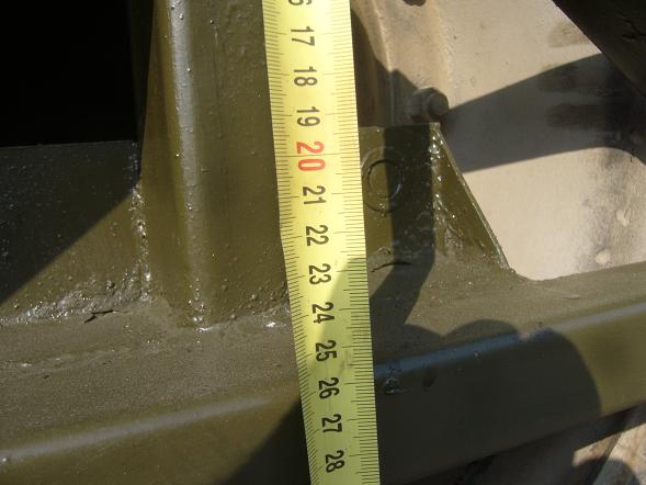

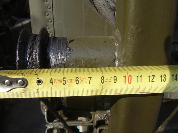

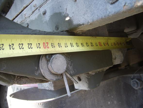

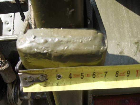

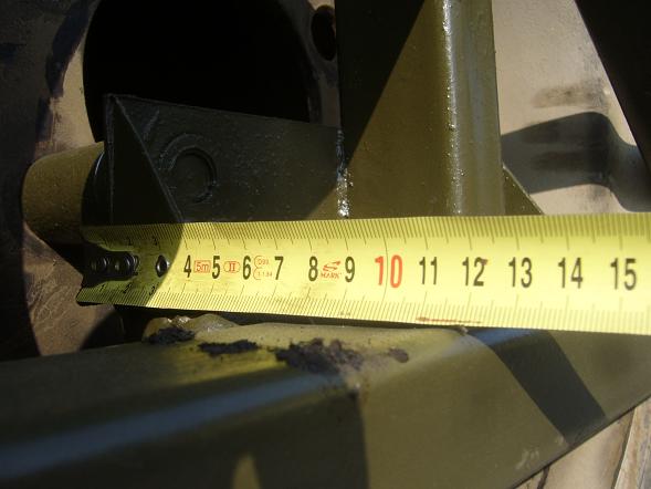

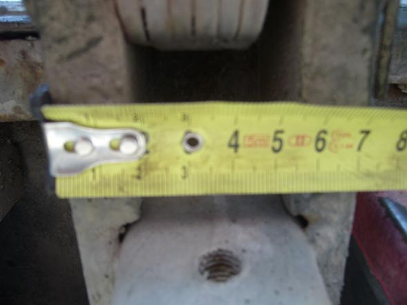

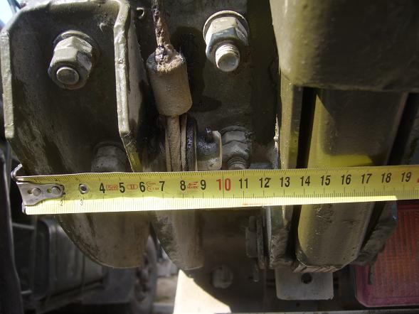

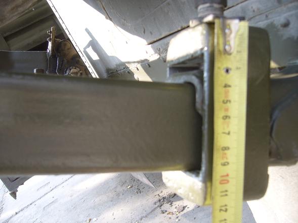

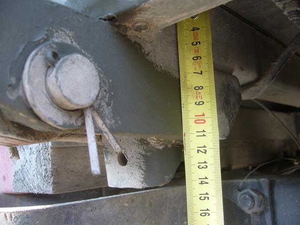

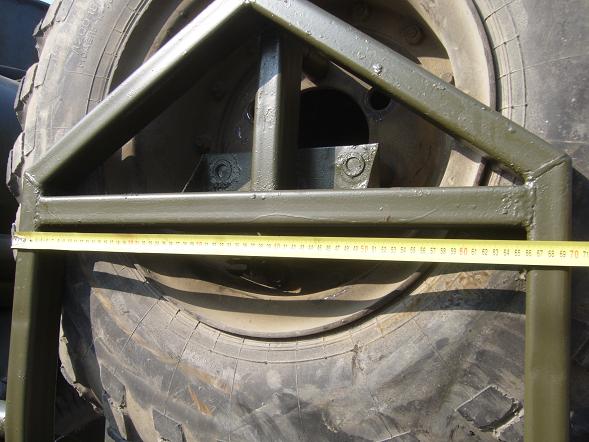

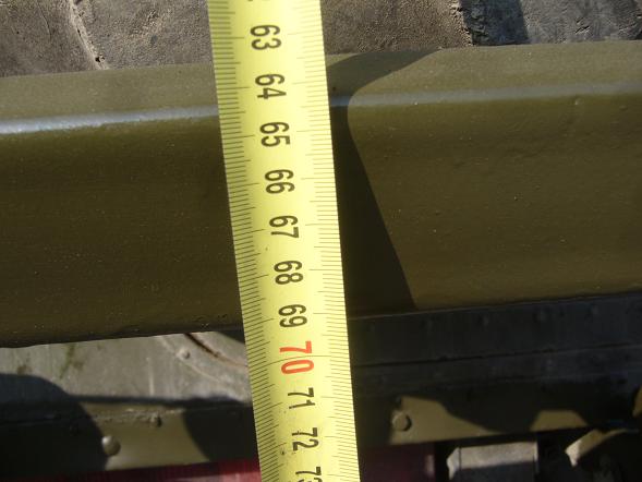

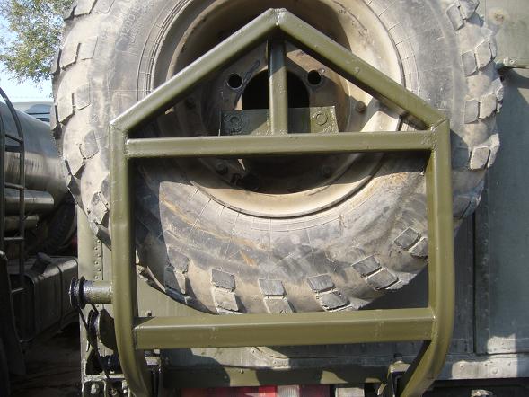

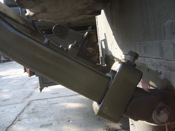

Мне был задан вопрос, отвечу здесь - думаю всем заинтересованным будет интересно, ну и для потомков...
ВеАн59 писал(а):Добрый день, Л-т.
(прости не знаю как тебя по имени и отчеству (батюшке))
У меня на авто то же сзади запаска, но как сделан сам кронштейн меня не устраивает....хочу запаску повесить чуть-чуть выше. Пытался купить у себя кронштейн в регионе, у ребят с форума то же пытался, но ничего пока нет. вот и пришла вголову мысль, может сварить его самому (сварщик). Не сложно...
Спасибо.
л-т
Сообщения: 2000
Откуда: Крым,Феодосия.
Re: Колёса и Шины
Сообщение л-т »
Ещё немного...
л-т
Сообщения: 2000
Re: Колёса и Шины
Сообщение л-т »
Чуть-чуть...
л-т
Сообщения: 2000
Re: Колёса и Шины
Сообщение л-т »
Бывает ещё вот такой http://www.konsulavto.ru/acat/model115/group78.html
Но у меня его нет рядом...

По ссылке, таких у меня две штуки. Сегодня попробую "перевести" фотографии в "чертеж-рисунок" с размерами. Может за зиму сварщик на работе сварит мне (если удасться договорится).

Пожалуйста, если что то ещё недофоткал - пиши...
