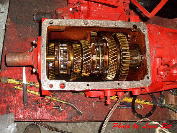

собрался срастить коробку с двигателем, уже почти вкорячил, как проходивший мимо паренек ))))) сказал, что вроде он гдето слышал, что первичник нужно подрезать, пришлось примеряться к другому такому же двигателю и точнокоробка не лезет!!!

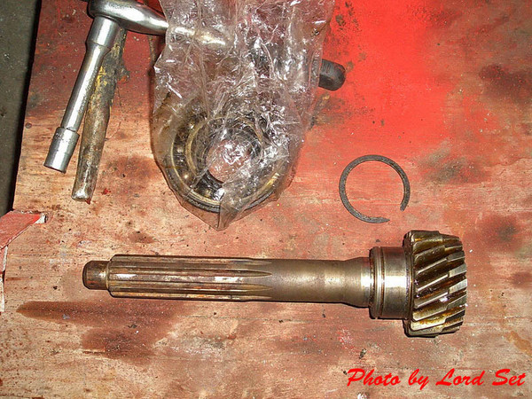

вскрыл коробку
внутри негрол, зубы вроде целы, извлек первичник, поменял сальник (поставил с направленым вращением) заменил подщипник первичника
на лапах краской написано 137
на всей коробке выбиты каталожные номера, начинающиеся со 137
первичник 137
он длиньше 131
первичник тюненый ))
знающие люди подсказали, что длинна первичника должна составлять 194 мм от края до первого бортика, всего мне пришлось отрезать примерно 5,3 см
токарю отвалил 1500 рэ сцуко.....

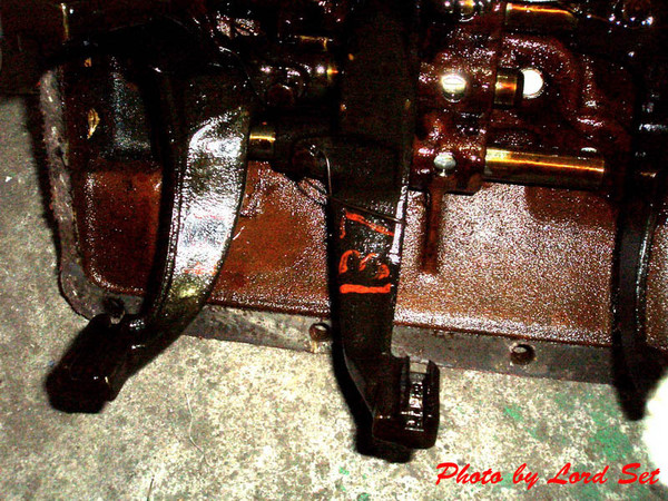

вскрыл коробку

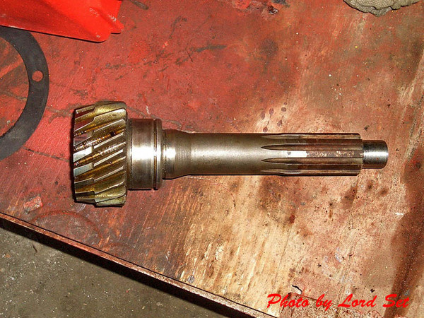

первичник 137
он длиньше 131

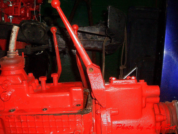

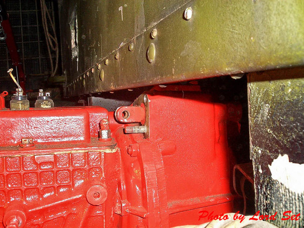

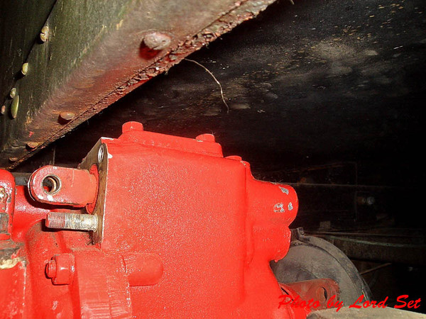

собрал коробку, намучался с верхней крыжкой и кулисой.. жесть!
из за кронштейна рычага демультипликатора собрал консилиум
по итогам которого были вынесесны следующие решения:
1. лифт кунга на 13 см
2. резка кугнга, координальная, с вырезом пола и стены, с удалением ребра жесткости
3. удаление кронштейна и резка только ребра жесткости, но тоже не понятно влезет не влезет... ХЗ
от резки куга упирался всеми частями тела, от лифта отговаривали, думаю и так понятно по чему.
Решил скрутить кронштейн, а там будь, что будет...
когда все было в сборе, и я настроился срезать ребро жетскости у кунга, решил себя проверить, в одной руке болгарка, готовая порезать все, в другой линейка угломер, по расчетам должно влезть, вроде ребро будет проходить между коробкой и демультипликатором, решил тулить так, не отрезая ребра
карячил по всякому
не лезет падла... выебся весь, не дай боже менять сцепление в лесу
за все время испробовал, кучу вариаций подвесов и углов входа коробки в колокол, гдето в пол второго ночи я их сочленил!!!
как предпологал, ребро прошло меж коробкой и демультипликатором
огромное спасибо тем кулибиным, которые расчитали задние точки крепления двигателя, еслибы сантиметр вперед назад, пришлось бы крамсать кунг.
тягу с кронштейном изготовлю потом другую, в более подходящем месте

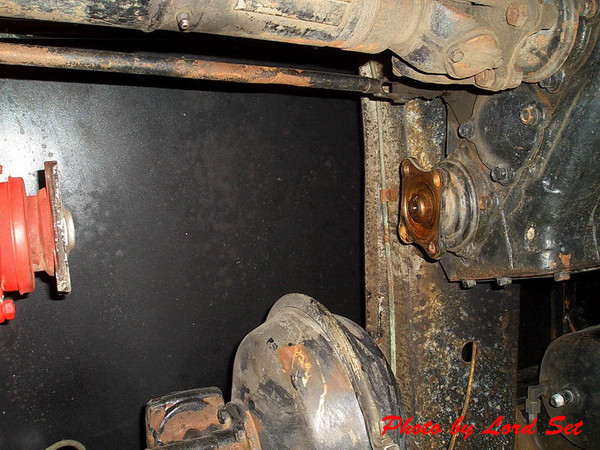

расстояние от фланцев
на этой неделе закажу кардан
коробка и раздатка висят почти на одном уровне
коробку ставил в одно лицо!

прежде чем ставить первичник обратно, в лоно коробки )))
необходимо проверить, как он входит и доходит ли до конца, вставив его (насадив на подшипник) отцентровать диск сцепления. это важно!
у меня первичник не хотел входить в подшипник маховика, думал раскручивать кожух, снимать корзину...
проблему решил снятием фаски (увеличил конус)

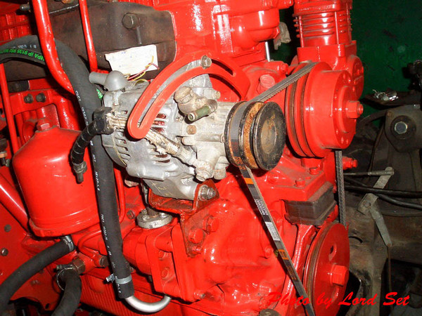

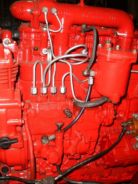

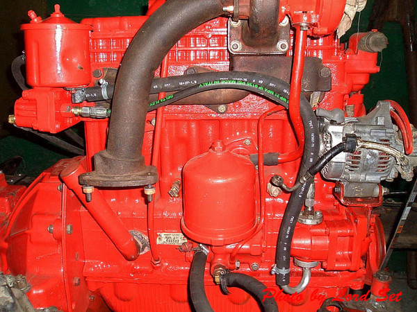

на самодельном кронштейне (от гидрача 66) приладил генку (90А, + вак насос), предварительно заменив щетки и якорь
3200 рэ щетки/переборка
законнектил гидравлику, расходники рублей на 300
была проблема с топливными трубками и ФТО, вроде все прикрутил
с мск закажу новые

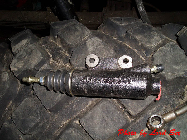

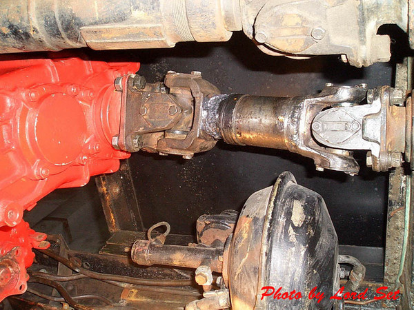

купил рабочий цилиндр сцепления от газели 550рэ, почти изготовил для него кронштейн

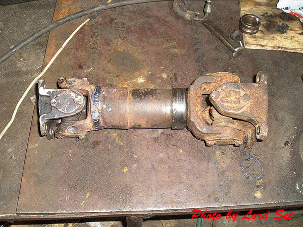

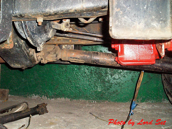

изготовили кардан коробка-раздатка, 37 см, шлицевая ЗИЛ 131, токарь матерился, говорит 2 резца сломал, типа он из высоко легированной стали сделан ))))
2500 рэ токарю
с мск закажу новые

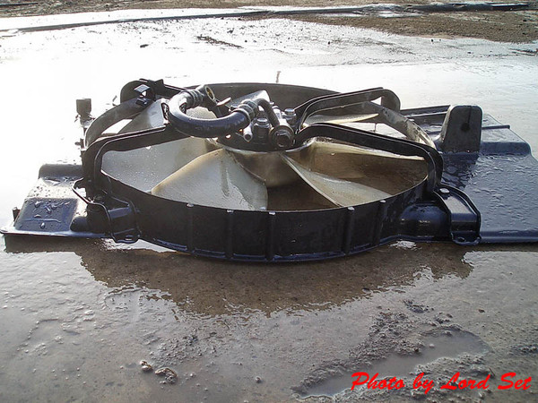

купил сегодня вентилятор на гидромоторе, он же является вискомуфтой 1000 р, с тойота виста 95 года, двиг 2СТ, очень плоская конструкция, то что нужно мне, ибо растояние от помпы до предполагаемого места радиатора очень и очень мало!!!
на днях облазил свой конструктор и шишигу макстела с рулеткой, понял что Д-245 сидит как родной (вплане посадки кабины), мешают тока 2 вещи это патрубок подачи масла на турбину +5см вверх и крюк замка зацепления кабины -2см вниз. патрубок решил модифицировать, по крюку тоже решение нашел, лифт стола на 1см, выложу позже
примастырил кардан, в расчетах я просчитался(((
кардан составил 35 см, а не 37... отвалил токарю еще 2000 тыр
сцуко...
вид снизу
вид с боку, каму там были градусы нужны... считайте...

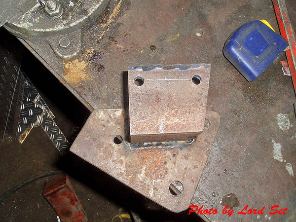

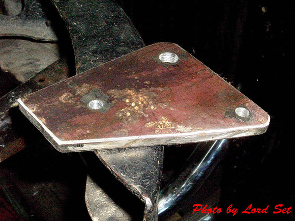

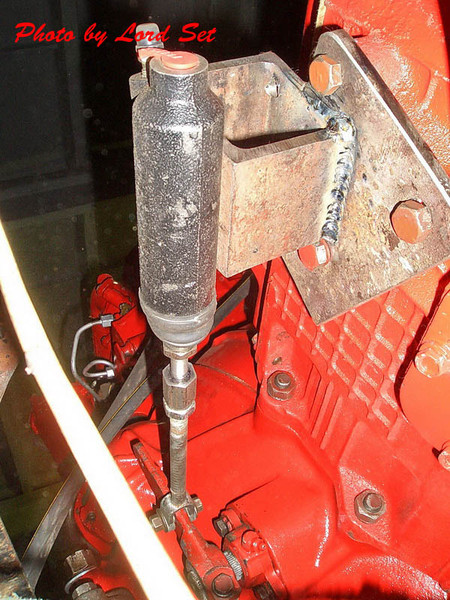

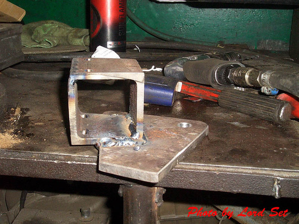

кронштейн рабочего цилиндра сцепления!

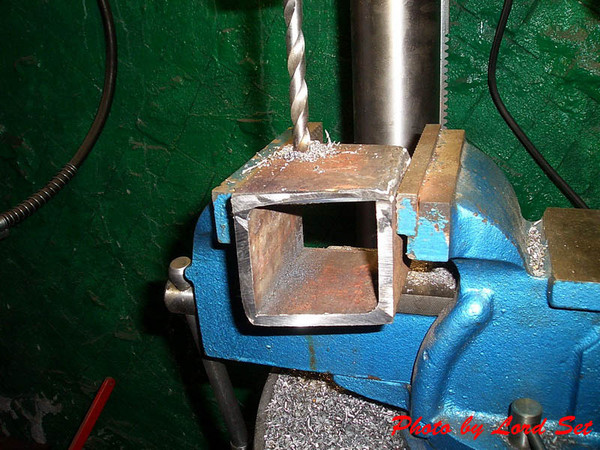

основная плита, из 10тки, сначала сделал из 2йки...
чуваки застремали, сказали вывернет с мясом...
сверлю...
жопорукий.... не там и криво просверлил...
вот оно!
станина крепления самого цилиндра из 2х уголков
на двигателе, вилка от 131, раздвигающая втулка самопал, 100 р токарю
вид снизу

кронштейн красивый . Конский такой . Не согнётся .
А про вентилятор разъясни . Маслом крутится ? Откуда подаётся ? Сколько давление надо ?
как управляется ?
