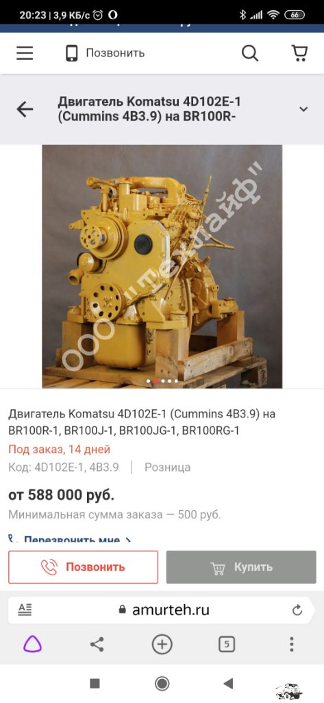

Сообщение виталян »
так у меня и стоит с автоматом на бусе вес 460 кг мощность 183 лс грутящий момент 680 Н.м начиная с 1100 обмин крейсерская 100 км /час максималку не мерял но спидометр (он до 125 зашкаливает) да и ещё у него диаграмма момента практически пологая мерс366 в этом плане по хуже

и кстати 245м весит столько же

Сообщение виталян »
вот как то так
