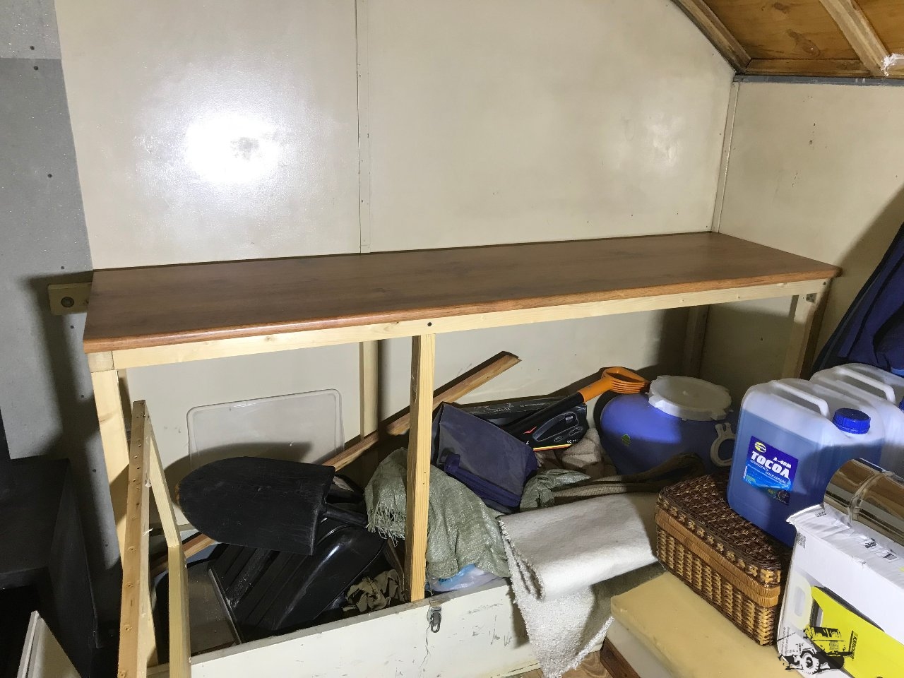

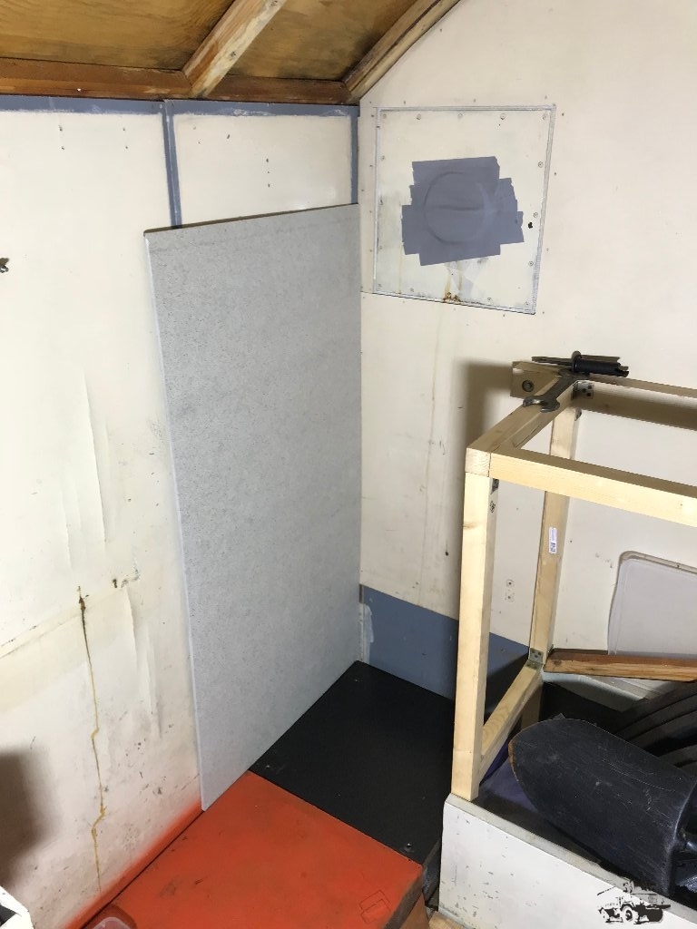

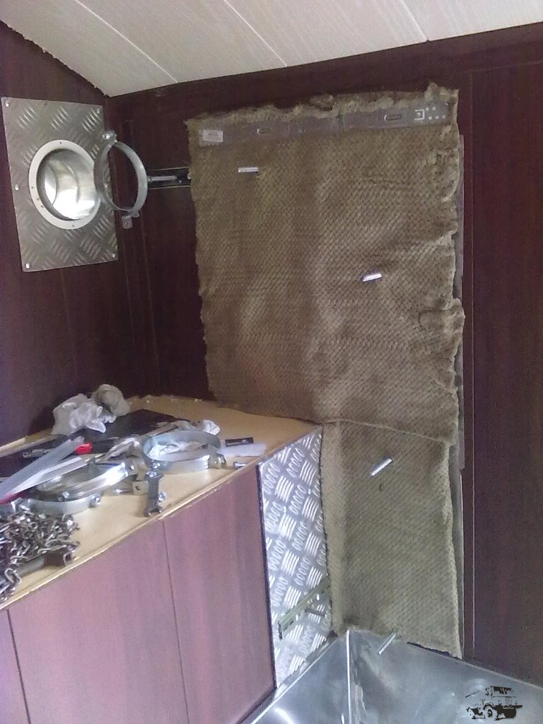

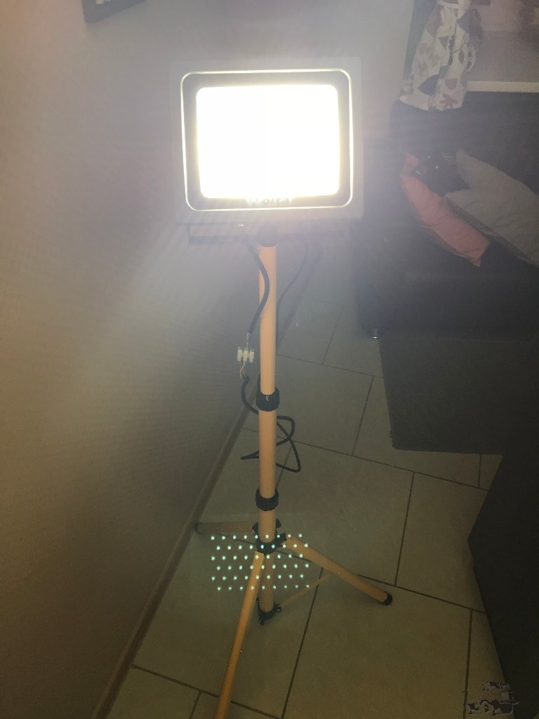

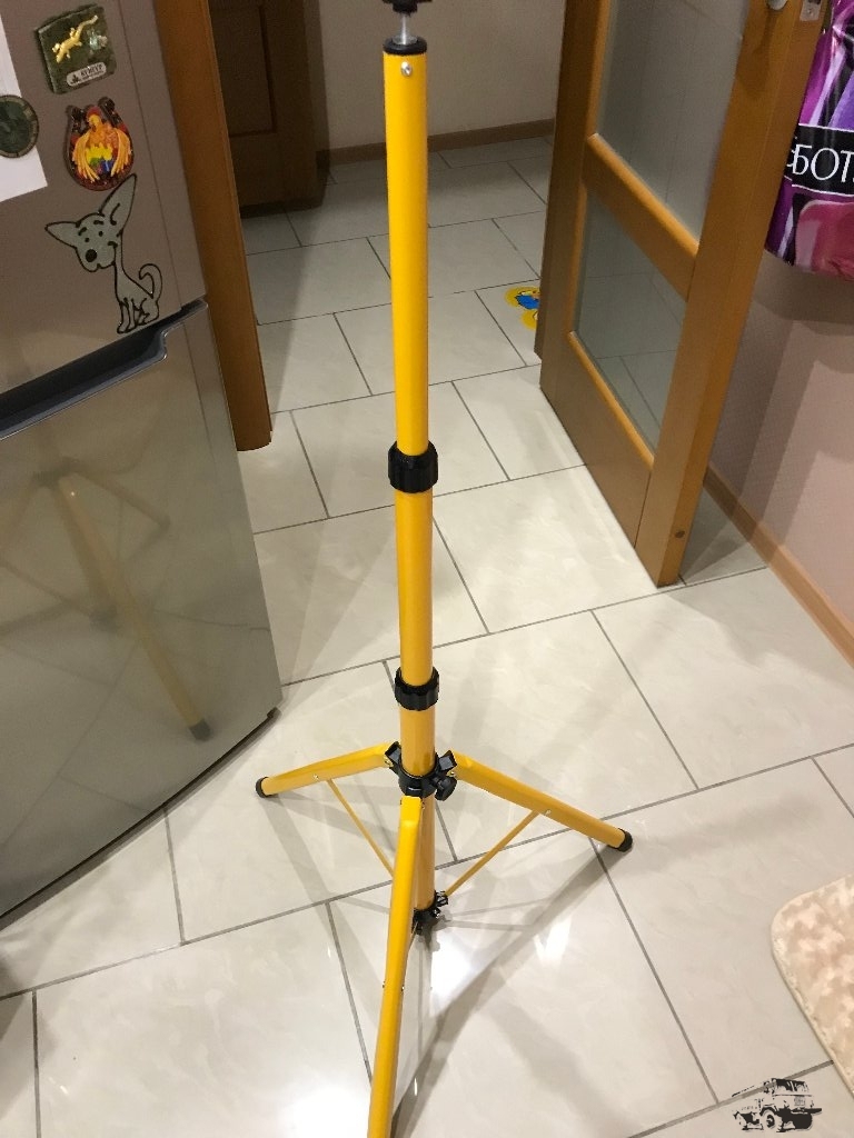

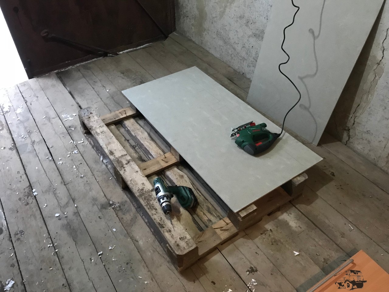

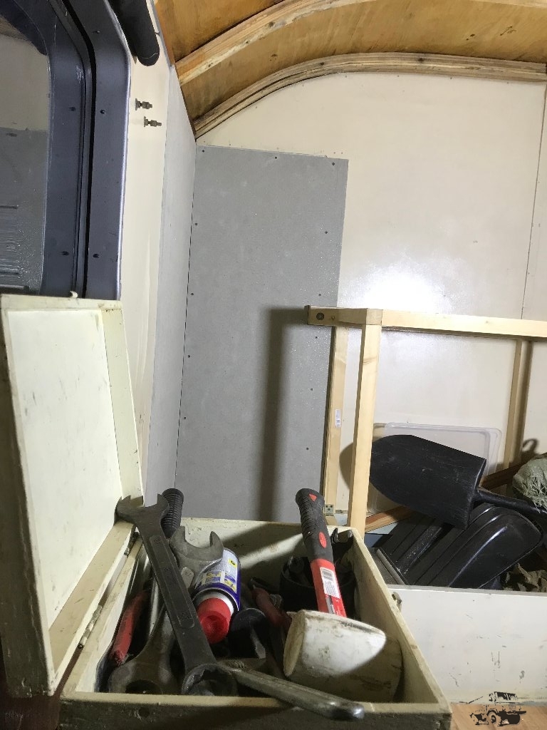

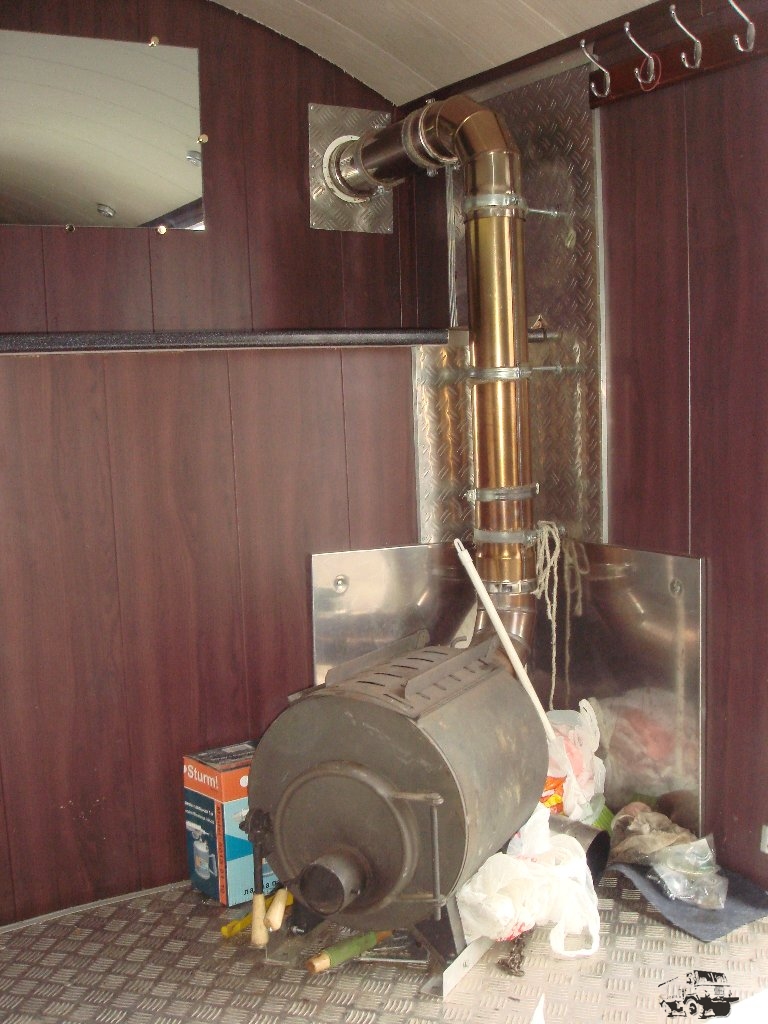

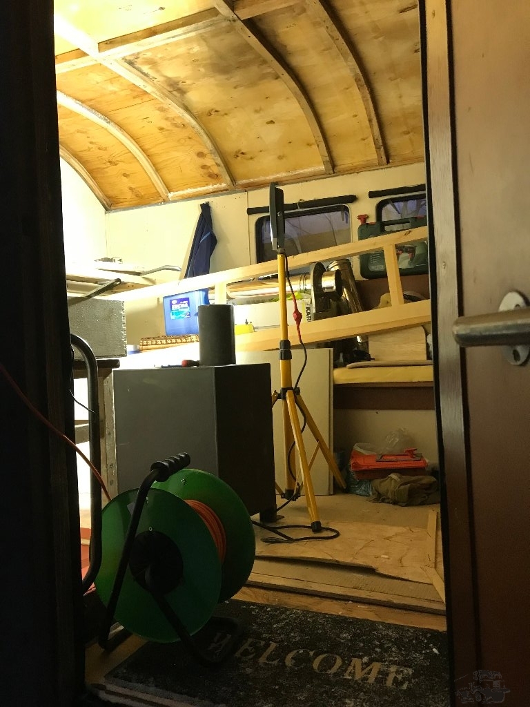

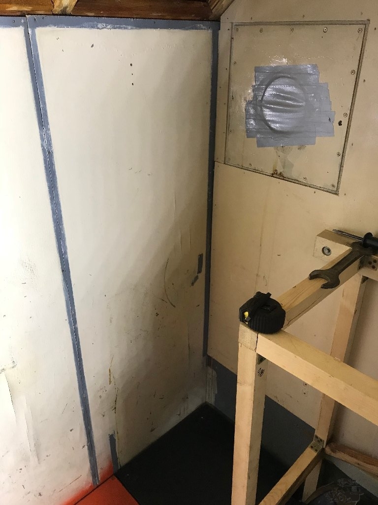

Дошли руки и до обшивки угла печки, но сначала надо было подготовить софиты, ввиду отсутствия света в кунге. Была приобретена штанга и светодиодный (мощный фонарь). Приобрел я минеритовую плиту и дымоходы (отводы, трубы, шибер) и еще всякой мелочи.

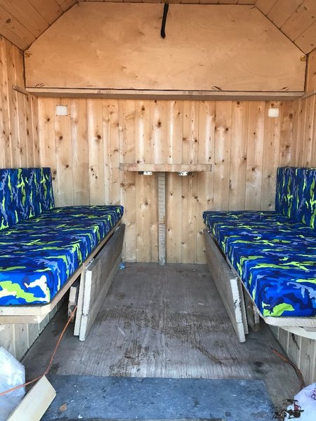

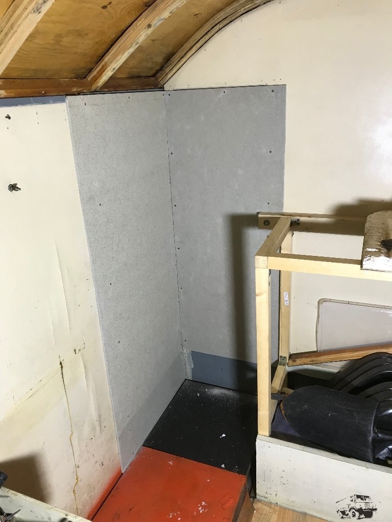

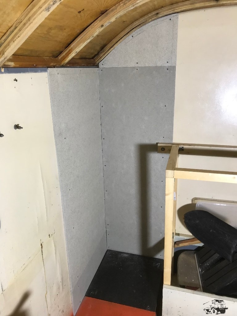

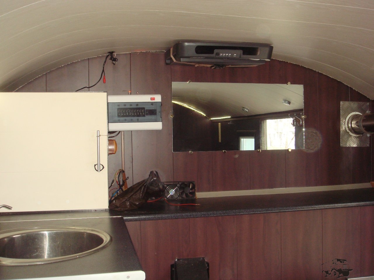

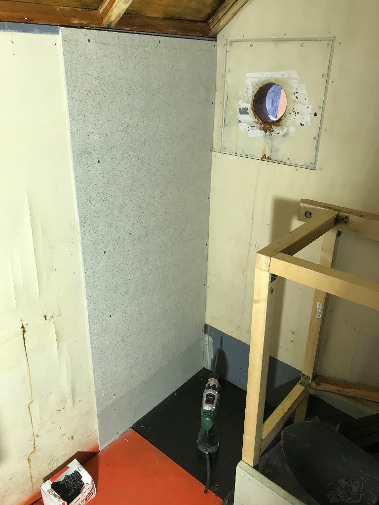

Приехал, и сразу за работу.
В целом получилось не плохо, выглядит солидно, резался материал хорошо, не крошился, а вот обычные саморезы по дереву я зря выбрал, они немного продавливают минерит и ломают его (неровности однако имеются), заменю на саморезы с пресс-шайбой.

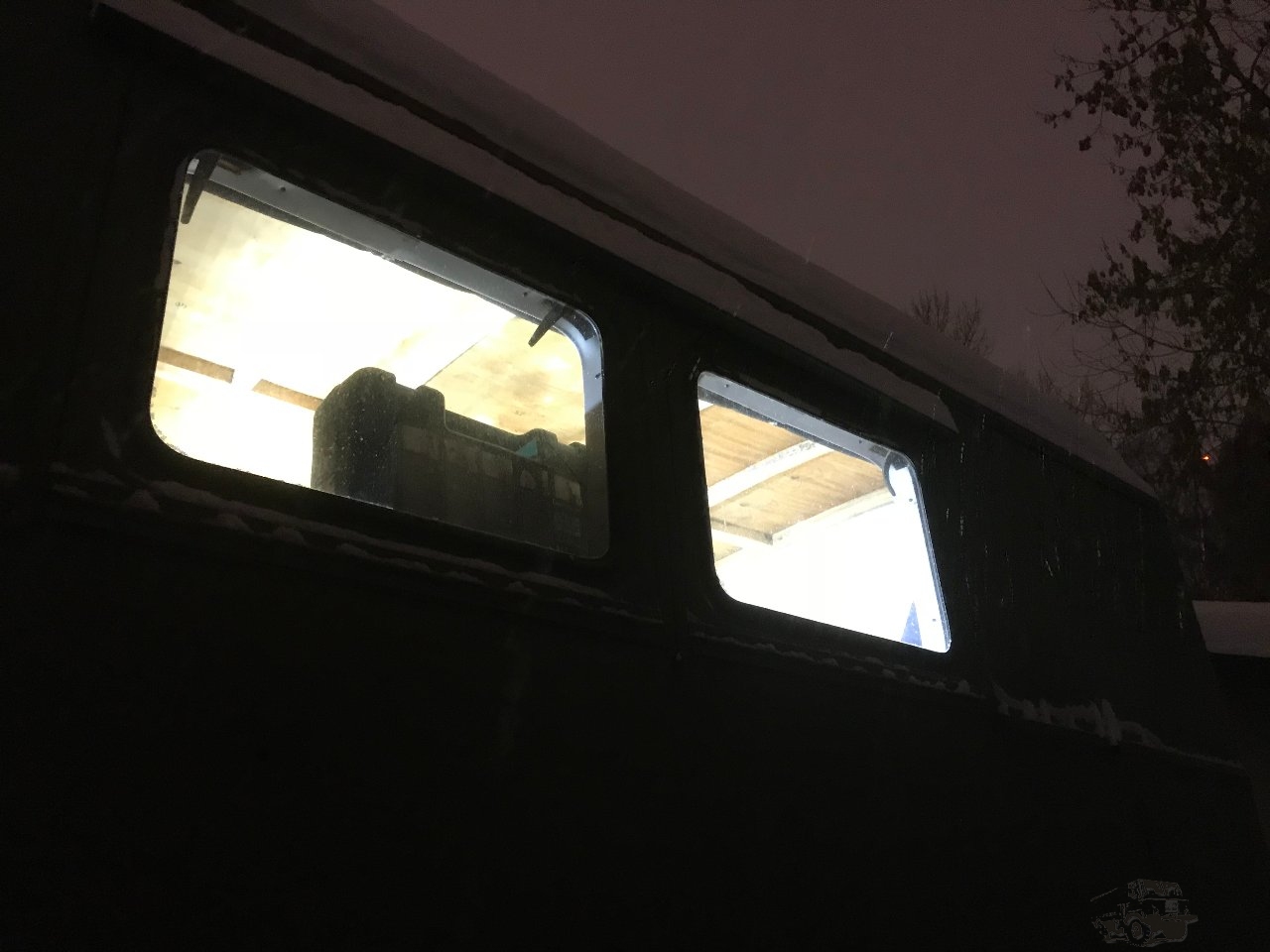

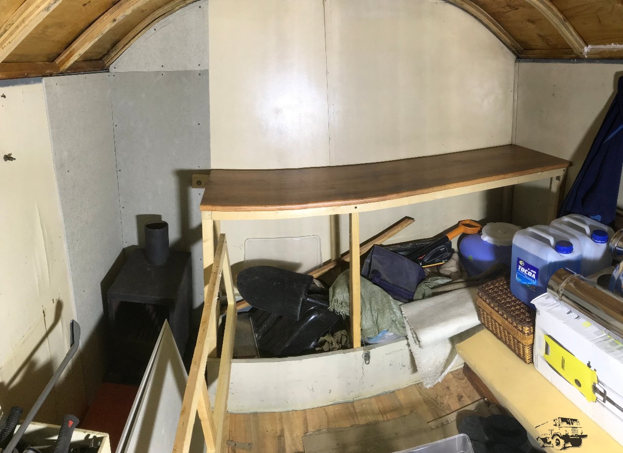

Вечерело, за окном горел приятный теплый свет, навивало приятные мысли о тепле за этими окнами и домашнем уюте...
Все места стыковки будут дополнительно закрыты уголками и накладками. Также, я наконец-то установил столешницу на свое законное место, смотрится конечно классноооо
, я доволен. Теперь осталось доделать все мелочи и переходить на полномасштабное ТО шишиги, а то без слёз не взглянешь, все подтекает, сопливит, с проводкой что-то нахимичил (это про меня), короче много дел.

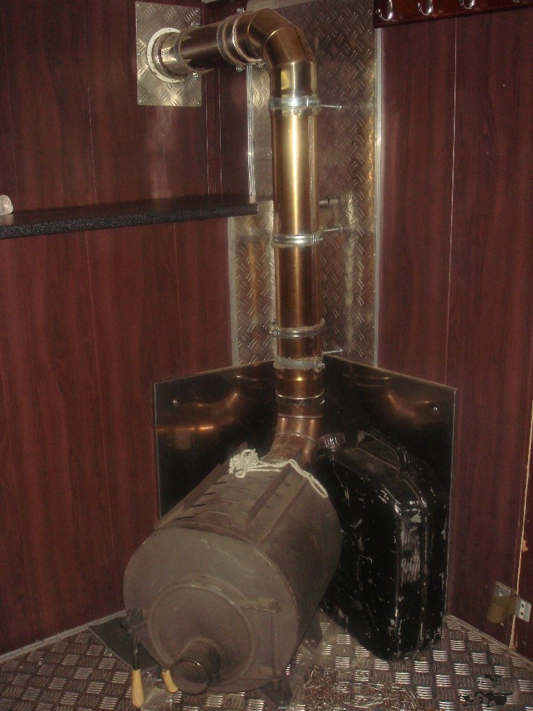

Зря ставишь печь так близко к стенкам кунга, там фанера 5 мм и за ней сразу пенопласт, плиты которые ты крепишь в качестве обшивки тепло не очень хорошо отражают, а в большей степени его поглощают и передают далее, у нас с тобой одинаковые кунги, я в свой установил печку в два раза меньше твоей и при минус 25 там от жары спать не выносимо, приходиться с приоткрытой дверью ночевать, у меня печ на большом расстоянии от стены и в добавок у печки две стенки, и даже при наличии отражающего экрана за ней и еще кучи разных наполнителей, нагрев стены присутствует хороший, по этой причине пришлось переделать выход трубы из кунга на улицу, сделал хорошую разделку и проложил базальтовой ватой для печей, на все ровно нагрев трубы напрягает, сейчас уже продумал как буду ставить приточку (принудительный забор воздуха с улицы) и выводить его на трубу, он будет охлаждать её и за одно в кунге всегда свежий и теплый воздух.
- Niksonbig

в этот металлический короб куда ты установил печь, я ложу продукты там отличный холодильник, второй у меня под зап части используется.

установил видео связь кунга с кабиной, в кунги пассажиры во время езды могут смотреть тв или вид с регистратора, передается на потолочный монитор.

Niksonbig писал(а):[post]369214[/post] в этот металлический короб куда ты установил печь, я ложу продукты там отличный холодильник, второй у меня под зап части используется.
Что-то они мне не внушают доверия эти коробушки, слишком низко, вдруг зацеплю ими где-нибудь и засыплю макаронами дорогу

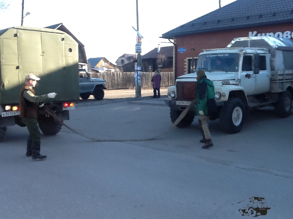

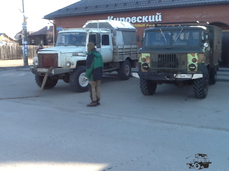

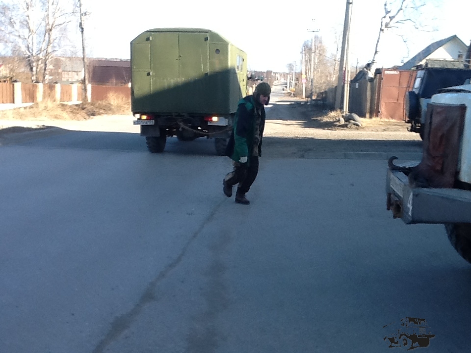

Далее нас ждала первая маленькая неприятность, что-то произошло в топливной системе на Егере, отказался заводиться. Нам срочно пришлось оттаскивать Егорку с парковки магазина во избежании продолжения конфликта бешеным мужичком.
У нас возникла мысль, что мужичок-с-ноготок что-то наколдовал перебирая свои мудя в штанах
Отъехали на обочину и приступили к устранению неполадки, а кто-то просто отдыхал на гамаке

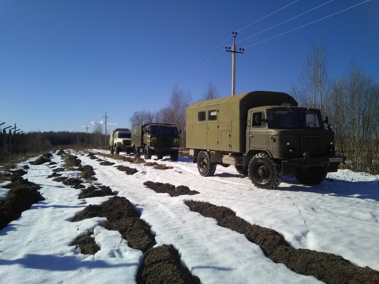

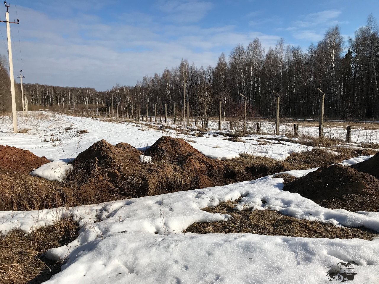

Проехав некоторое расстояние по асфальту и блуждая по дачным садам, немного сбившись с пути (это наш Сусанин Игорь завел нас в райские сады садоводов)
, мы все же вышли на истинный путь пролегающий вдоль военной части. Выглядело все это эпически и постапокалиптически
. Здесь нас ожидало и первое препятствие в виде вражеского окопа. Кстати один из участников нашей экспедиции занял оборону

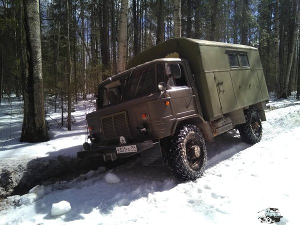

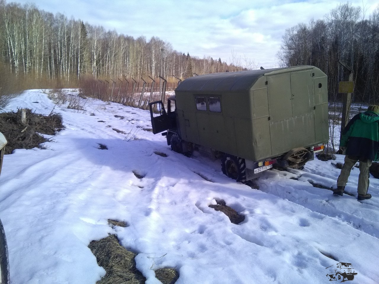

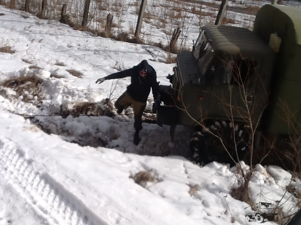

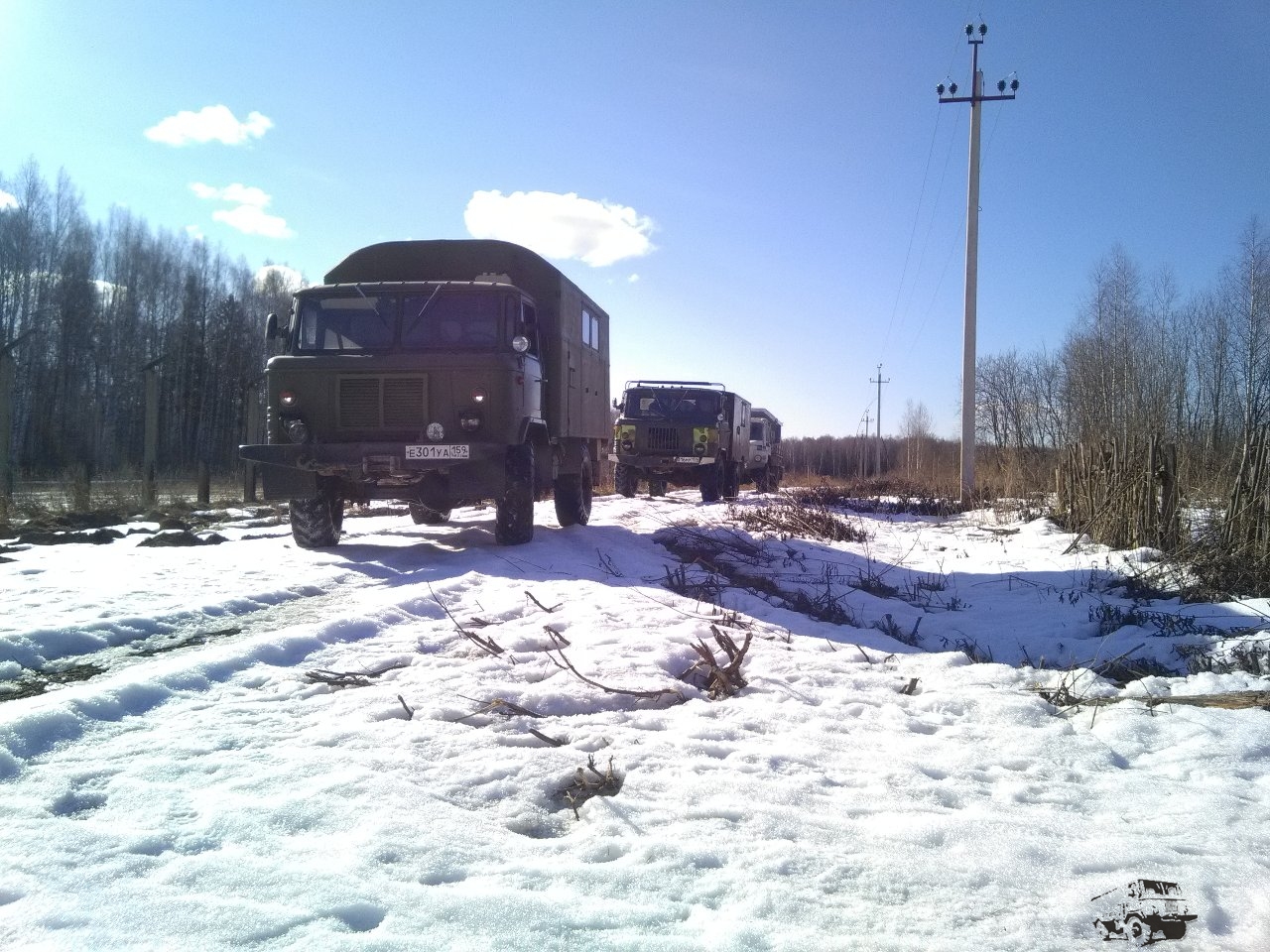

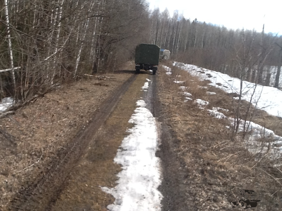

Далее нас ждал путь вдоль ограждения военной части, где я умудрился несколько раз застрять, и нам приходилось лебедиться. Было весело и все вкушали небольшие трудности и препятствия.

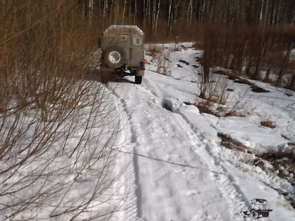

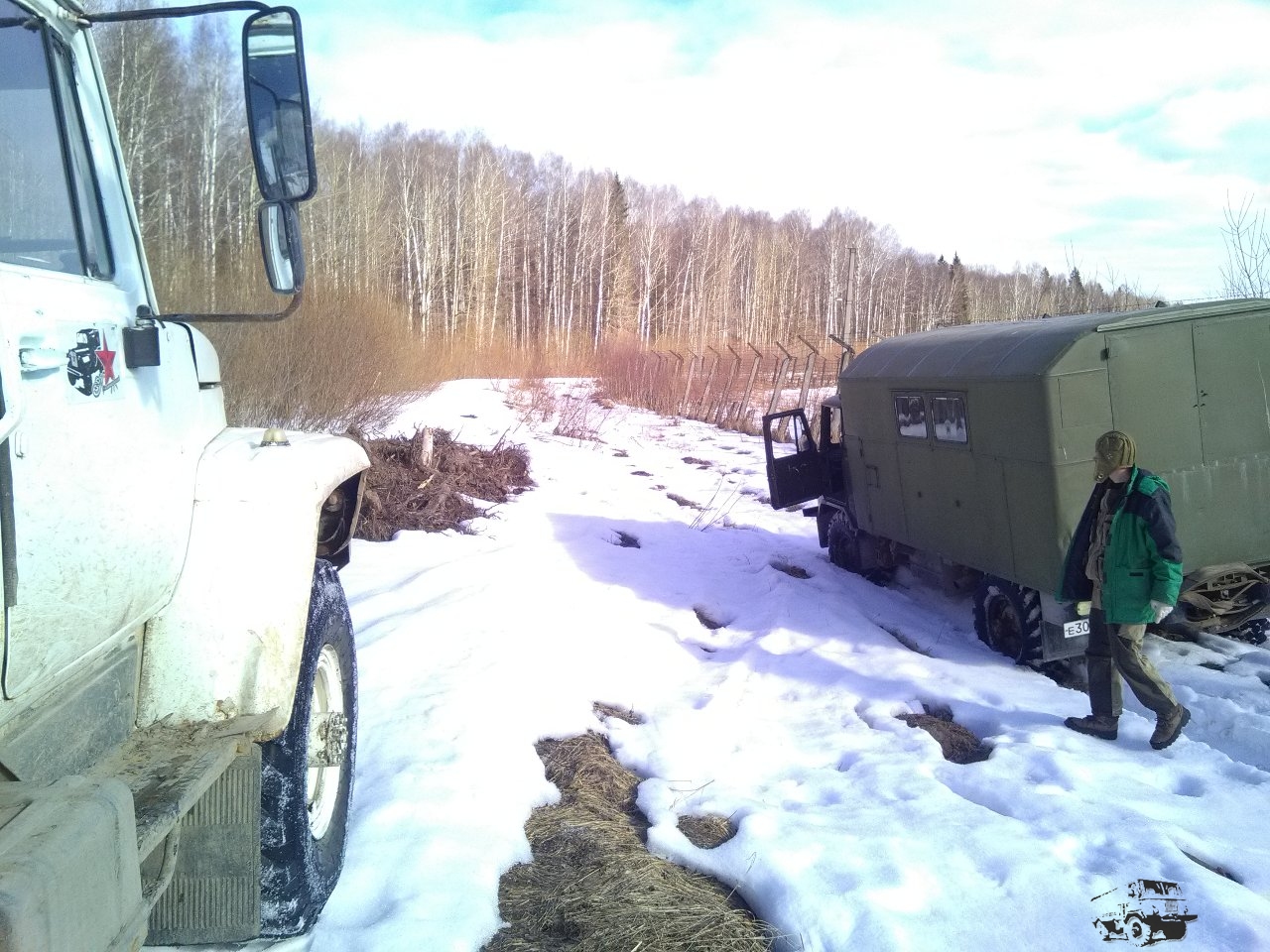

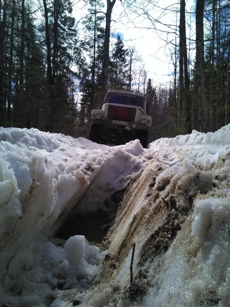

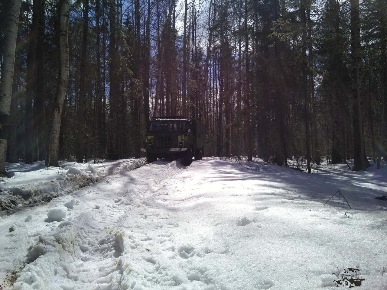

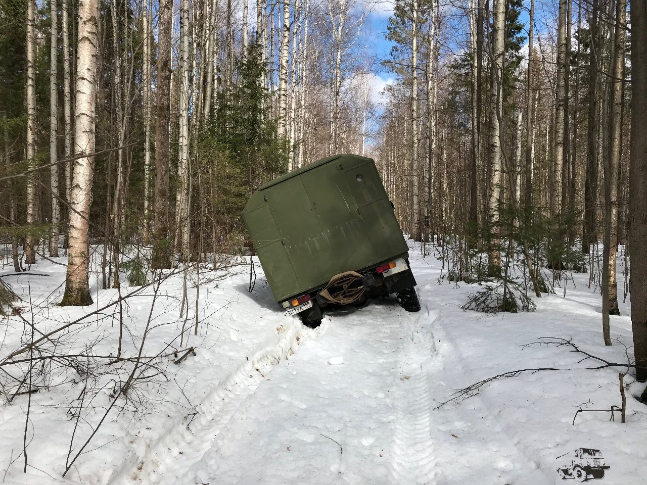

Потом путь у нас пролегал через лес, и там мы испытали настоящий драйв, дорога оказалась коварной.

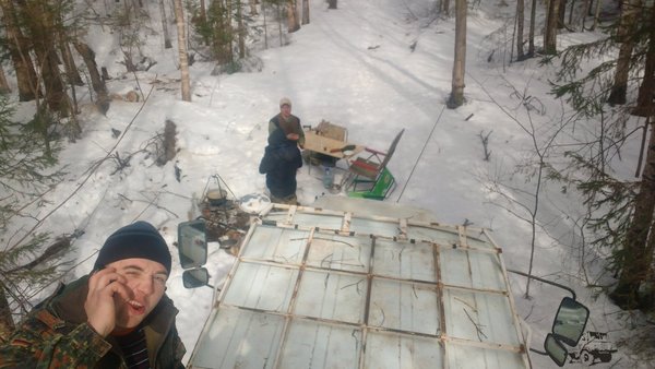

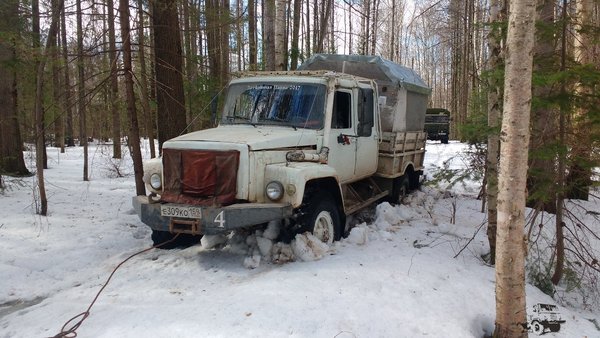

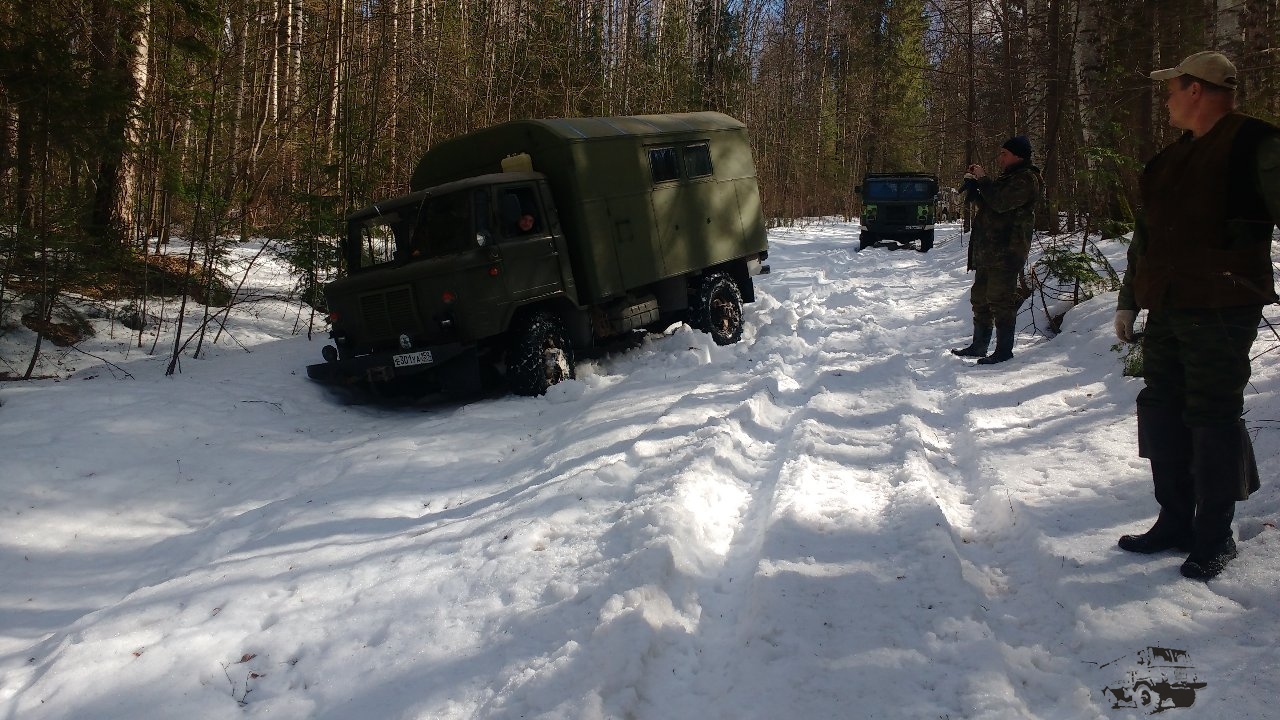

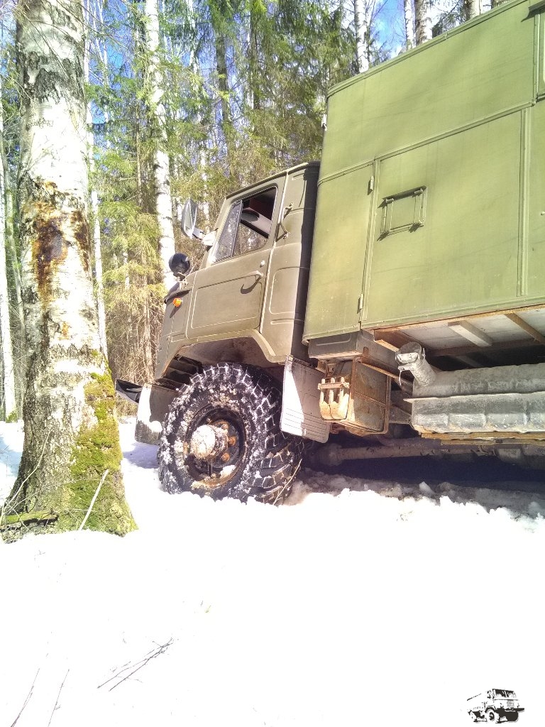

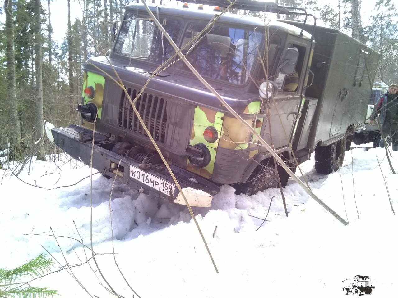

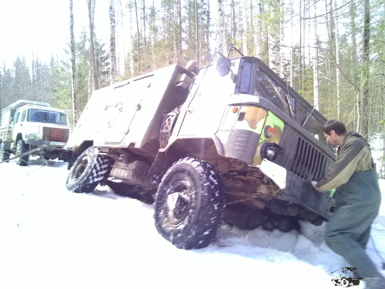

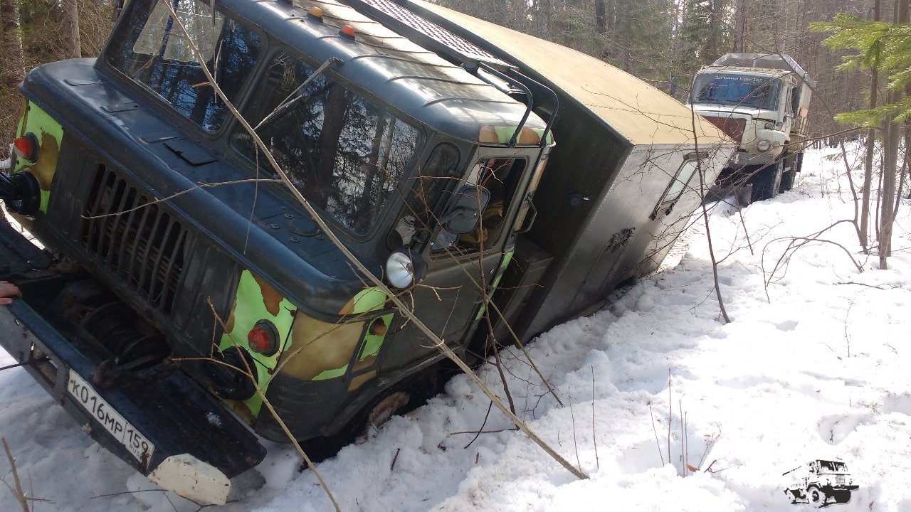

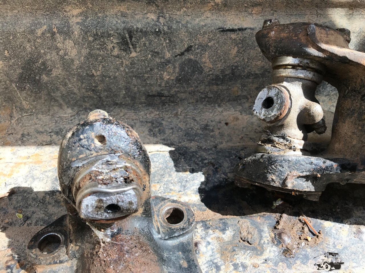

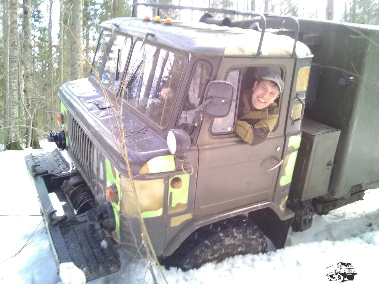

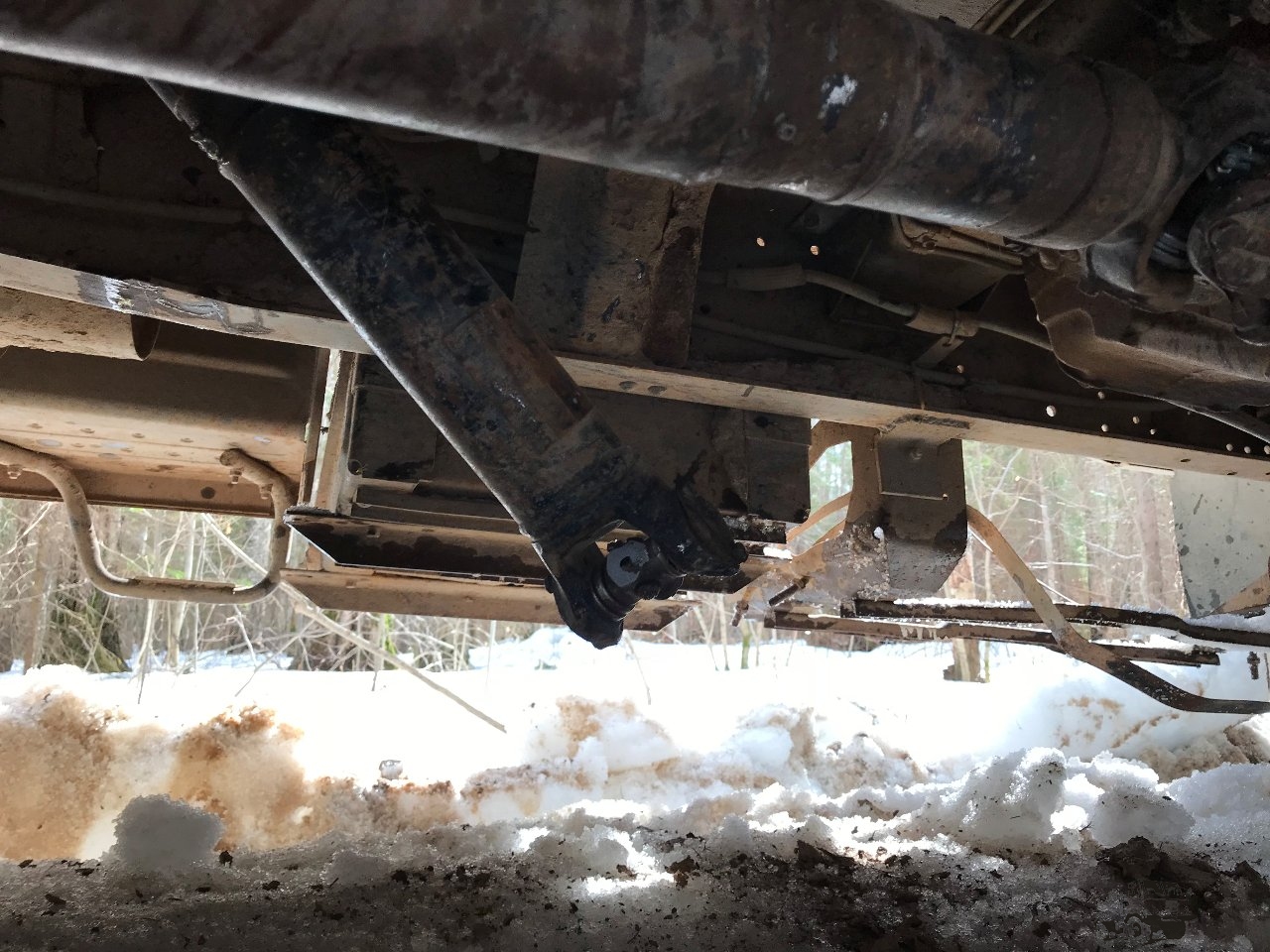

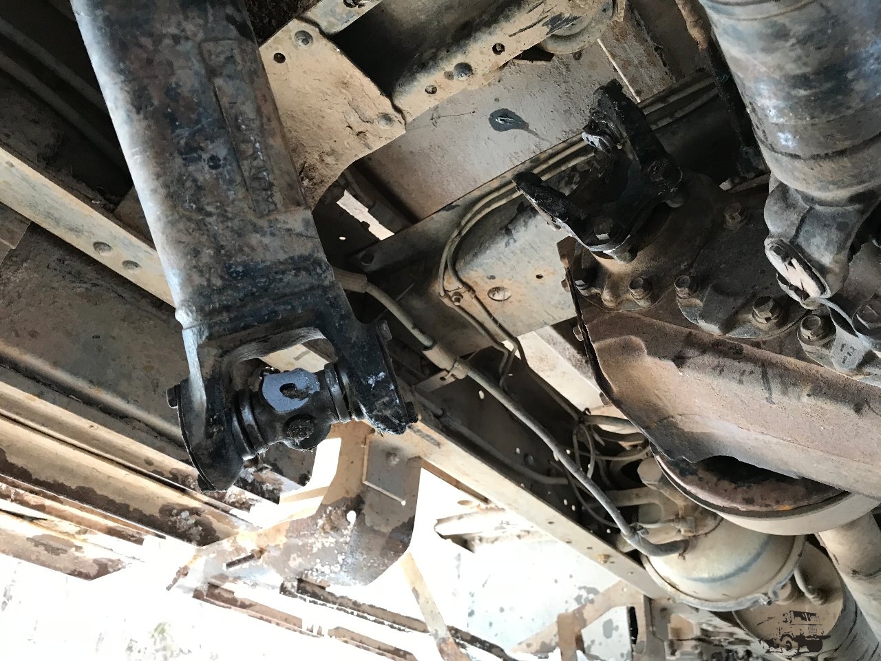

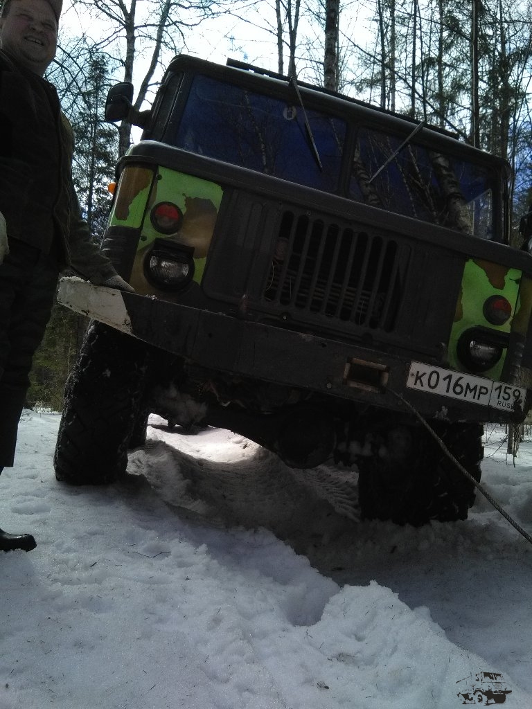

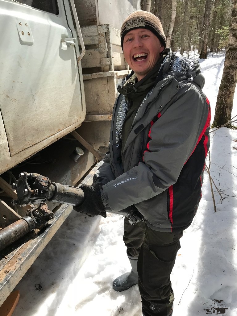

Но как оказалось, не все так просто и легко дается, природа решила нас задержать у себя в гостях и сковала Егерь во льдах. Попытка выехать своим ходом не увенчалась успехом, и было принято решение о размотке лебедя, и вот, казалось бы, препятствие и снежно-грязевой плен преодолен, как происходит обрыв крестовины кардана КОМа, её просто сломало и Егерь остался без ведомого кардана привязанный к дереву.
Не долго посовещавшись, было принято решение отправить в город один из экипажей за карданом, любезно предоставленным нашим другом Димой (наш пловчий Кок - с двумя своими ногами, и без попугая
Как оказалось, современные запчасти полнейшее гээээ, данная крестовина была поменяна Саней за недолго до нашего выезда! В запасе ни чего не было, ни кто и подумать не мог, что такое может произойти
А дальше мы решили зря время не терять и начали готовить плов и употреблять горячительные напитки (чай с мумием или мумией
, легкое баночное 0% пиво и белую горячую воду

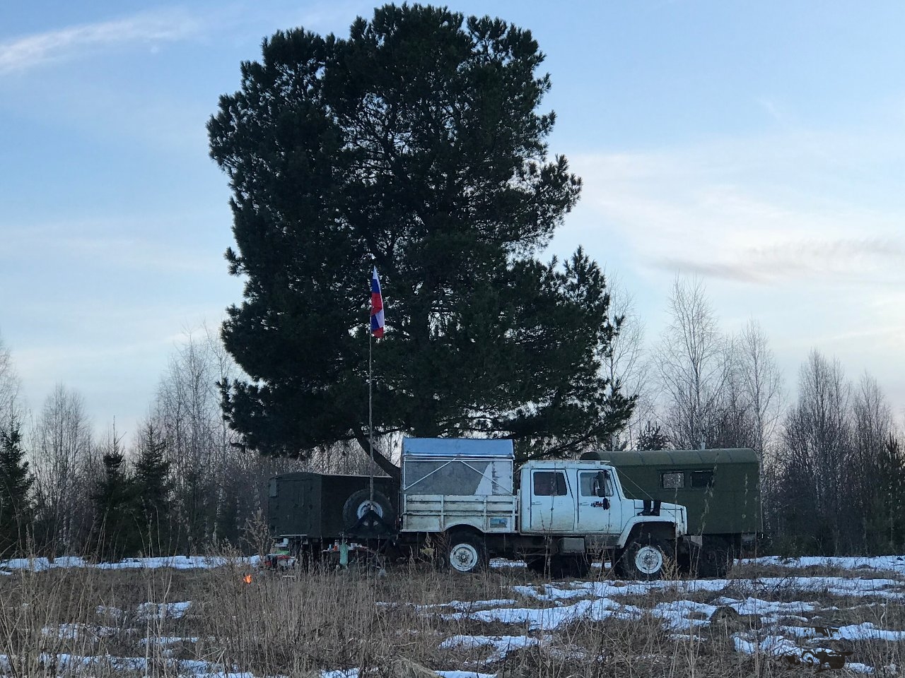

В общем путь наш был тернистый, но приятный

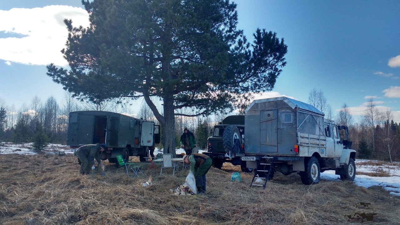

И вот мы ехали ехали, и наконец приехали на место нашего лагеря и так сказать базы. Где мы расположились и продолжили наше приятное общение вкушая разные яства и напитки.
