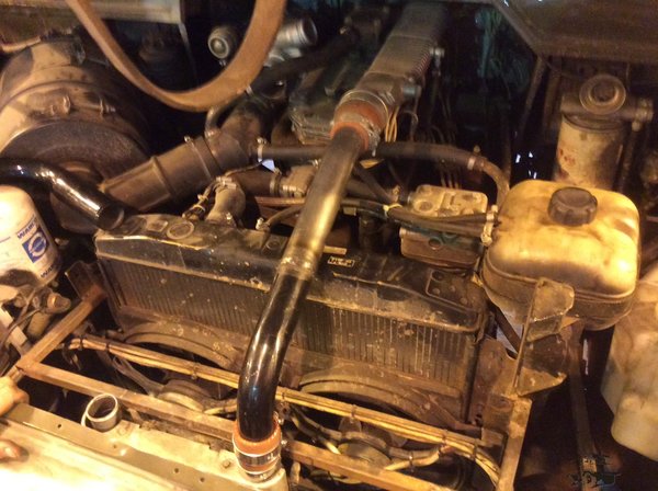

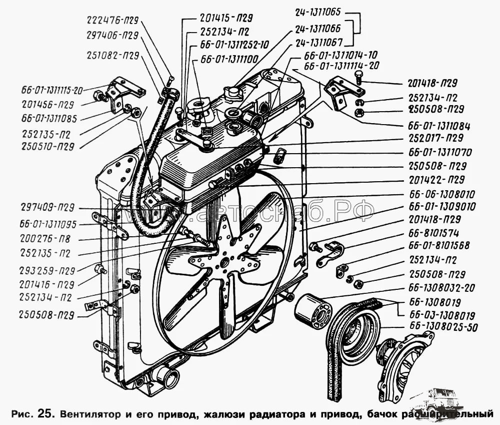

Скажи пожалуйста, а расширительный бачок, он подключается к штуцеру у залевной пробки ?
Блин и теперь гложет меня то, что я коленвал не отбалансировал. Надо либо специалисту глянуть, чтобы посмотрел, на вибрацию его... Или блин разобрать и отвезти на балансировку (Была бы она у нас только в городе)
DOTTORE
Сообщения: 1961
Моя Шишка
Сообщение DOTTORE »
DOTTORE
Сообщения: 1961
Моя Шишка
Сообщение DOTTORE »
У меня закрытого типа радиатор, но принцип похожий
DOTTORE
Сообщения: 1961
Моя Шишка
Сообщение DOTTORE »
Он тебе будет какраз излишки со штуцера в бачек возвращать, когда жижа согреется и расширится)
il031
Сообщения: 2085
Откуда: Белгород
Моя Шишка
Сообщение il031 »
DOTTORE писал(а):[post]356270[/post] Он тебе будет какраз излишки со штуцера в бачек возвращать, когда жижа согреется и расширится)
Понял, а назад никак уже, я так понимаю ? Может тогда врезать его в другом месте где-то...

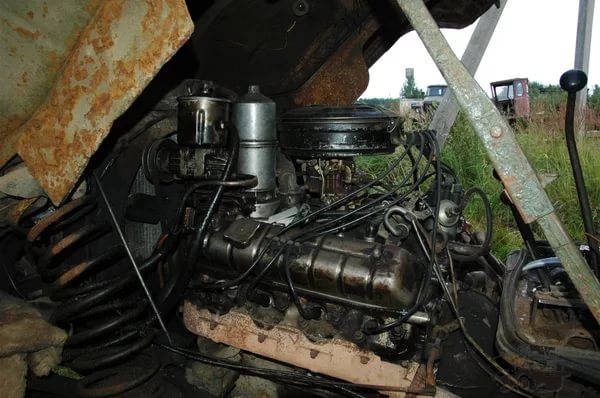

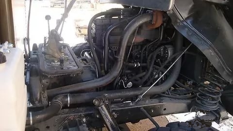

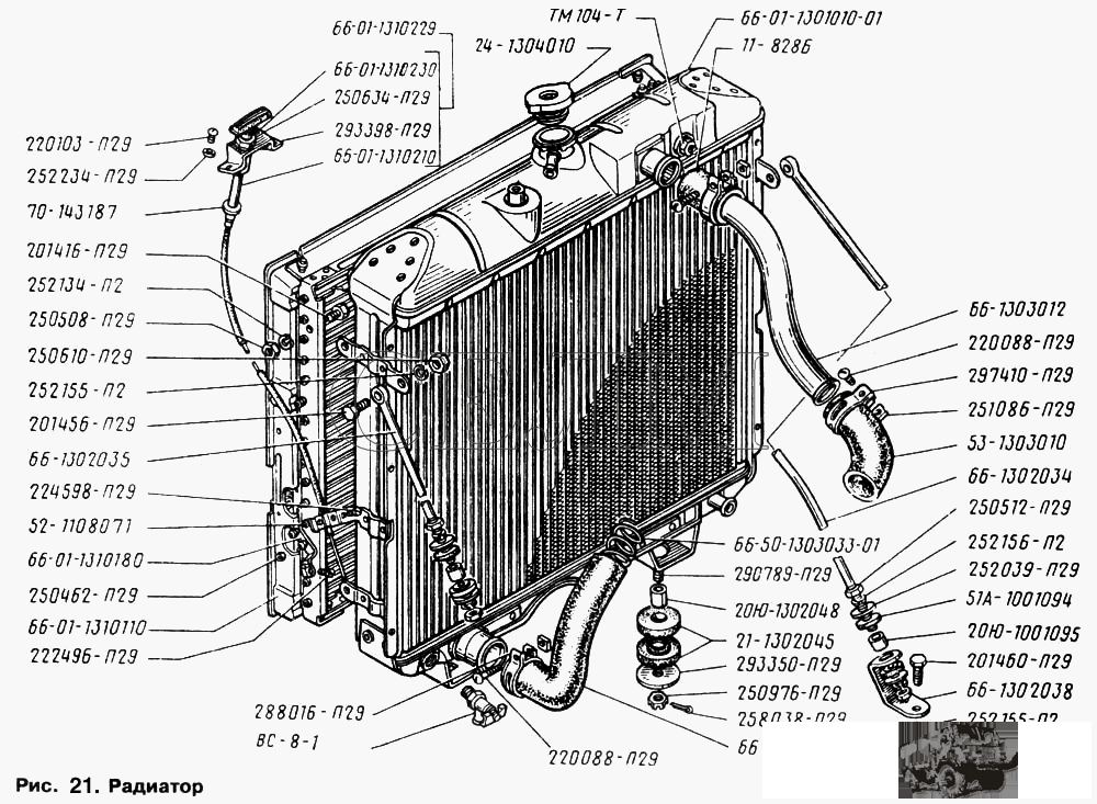

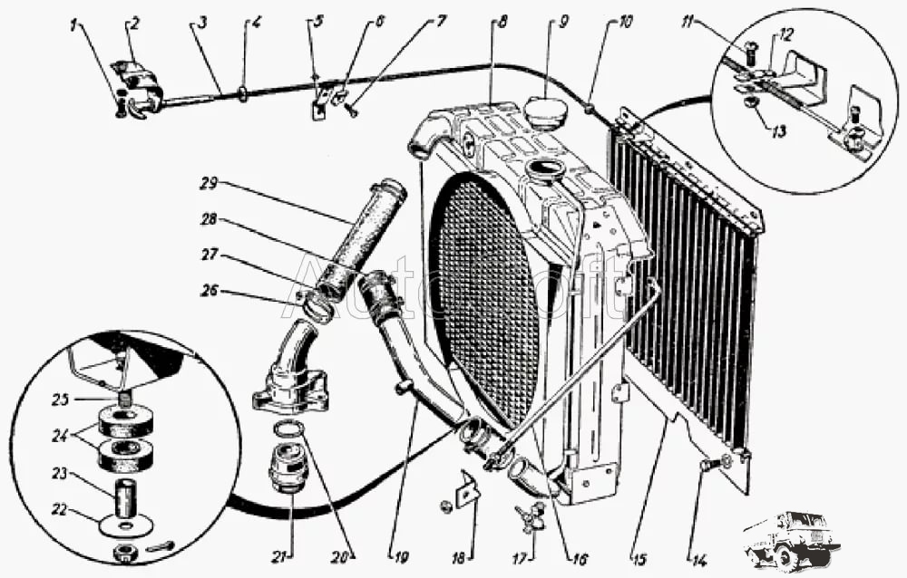

Помогите плиз, сегодня радиатор ставить хотел, там нету штанг. В общем кто может, сфоткайте плиз по подробнее как они крепятся к радиатору и к раме и если можно как там одна из них согнута и длины участков.
В продаже их нету ни у кого, делать придется самому...Заранее спасибо!
DOTTORE
Сообщения: 1961
Моя Шишка
Сообщение DOTTORE »
DOTTORE
Сообщения: 1961
Моя Шишка
Сообщение DOTTORE »
Купи в метизах два метра шпильки восьмёрки, 2 колечка с резьбой ( рым гайки) , 4 гайки с шайбами и 4 резиновых колечка...
Будет тебе счастье...
На раме крепление должно остаться...
Последний раз редактировалось DOTTORE 20 июл 2017, 23:35, всего редактировалось 1 раз.
il031
Сообщения: 2085
Откуда: Белгород
Моя Шишка
Сообщение il031 »
Спасибо, это все я видел, но первое фото с дизелем...Там не так, над генератором там она согнута немного...Длины бы знать...
il031
Сообщения: 2085
Откуда: Белгород
Моя Шишка
Сообщение il031 »
Короче понял чего нет и больше я ее не найду. Посему может есть у кого вот такая деталь 66-5001107-01. Это площадка левой пружины кабины. Купил бы...
