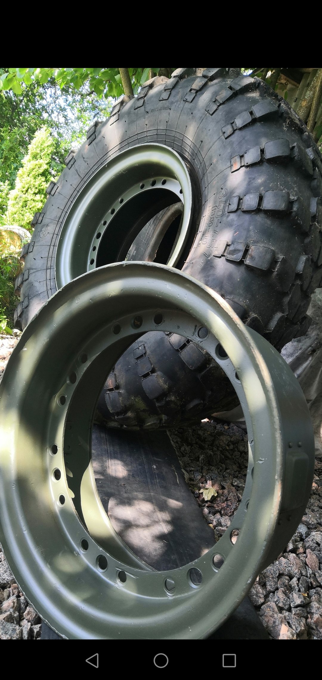

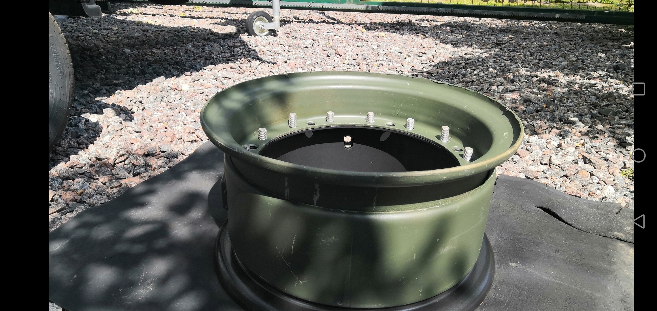

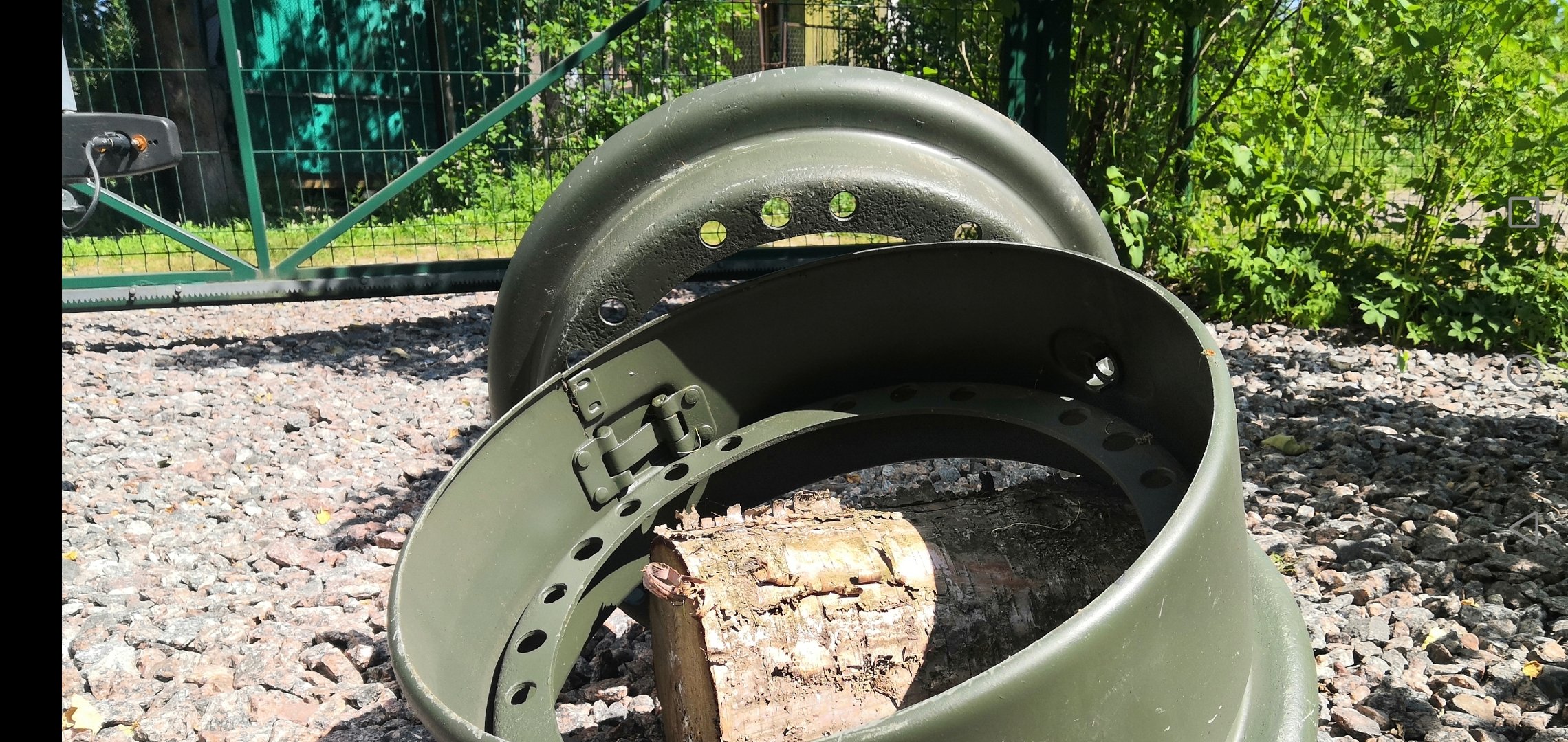

Продолжаются "сусеки" достал флипер с двумя узкими половинками диска БРДМ-2 оставшиеся ещё от Andrew переданные прицепом с шишигой. Вспомнил шишигу Андрея из Харькова с идеально открашенными дисками и в целом перебранными колёсами. Так-же вспомнил его фразу о том, что- "Каждый Шишиговод должен пройти через рестоврацию /переборку колёс!". Честно говоря очень хочется тоже перебрать по феншую всё открасить и т.д.
Уж давно нет той шишиги Харьковской у Андрея. Да и в целом почему то думается ,что у нового владельца её отняли и послали на передовую под наши ТОС 1 или ,что то на подобии где она благополучно закончилась
Вообщем хорошая у него была шишига. Собственно у нас парни тоже не отстают и делают колёса "конфетки". У меня как всегда всё медленно , пока собираюсь открасить половинки дисков и тут как то понимаешь ,что не маляр и не каждый день нужно красить поэтому проще отдать в малярку и всё сделают тем более люди с опятом , всё бастро и чётко. Но вот хочется самому как то двигатся в этом направлении . На самом то деле только начни красить поднабей руку и всегда в шишиге есть чего привентить к машине предварительно хорошо открасить и просить ни кого не нужно и самому как то быстрей всё под рукой ни куда бегать тоже не нужно.

Помню раньше у DIMIDROL всё было и новые гайки колёсные, шпильки и камеры, флипера- реставрируй не хочу
Теперь ни чего
Помню купил одну камеру новую - думаю да кому они нужны будут лежать потом ещё прикуплю -ага ! Всё смели
Во дворе много колёс К-58 разного состояния, но в некоторых есть камеры, некоторые колёса в сборе. Не знаю состояние камер колёс в сборе думаю норм, а вот которые в колёсах без дасков сдутые мятые стояли в покрышках все потрескавшиеся в складках. Поэтому я когда новую камеру взял её положил на ровную поверхность на чердаке в сарайчике и чуть надул 0.5 А примерно -как была новой так и есть .. Вообщем хочется старых половинок на пискоструить и попробовать чего нибудь собрать
Помню Andrew так же мне отдавал железный ящик с промасленными внутри гайками и шпильками комплект на пару колёс вроде. Тогда подумал стоит ли забирать , а теперь думаю как хорошо ,что забрал .. Эх.. спасибо Andrew..

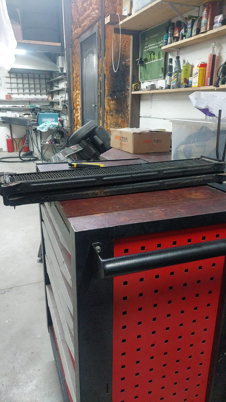

Думаю может подзакажу в Точку SWAP для более быстрой сборки Денчику штатные шишиговские радиаторы ст.обр. Волга, БРДМ-2. который раньше днем с огнем не найдешь теперь по 1р. новые у Dimidrol лежат кучей. Заказал пару может последовательно на охлождение АКПП и обычный радиатор маслянный на ГУР. Вообщем когда дело дойдёт до сборки то всё под рукой и по размерам штаное ни чего особо подгонять не нужно.
Денчик получил и пишет мне -"Нафига ты скупаешь всякий металлолом !? "
Хотел как лучше , а вот не нужно было ..
Да и честно говоря окроешь инет ,там такие красивые маслянные радиаторы для АКПП продаются -прям песня . Посмотрим ,что предложит Денчик

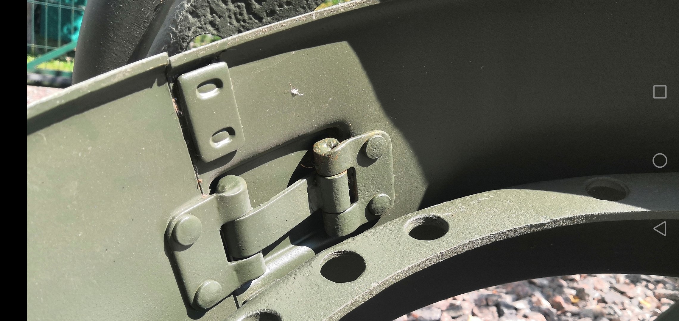

А нет флипперов резиновых бтэровских от к 58 не у кого на примете?
Три штуки посматриваю.

Там только распорное кольцо, резиновых нет. Подходит флиппер от К70, но будет соски вырывать, если диск на болтах.

Флиппер к70 ширины 14 см. К58 - 16 см.
Это инфа о железных.
Ищу резиновое на к 58.

Резиновых на К58 в природе не существует. От К70 нормально встает, только надо пластину металлическую 2 мм, с отверстием, в районе соска подкладывать, щель прикрыть.

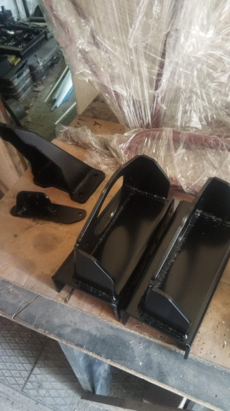

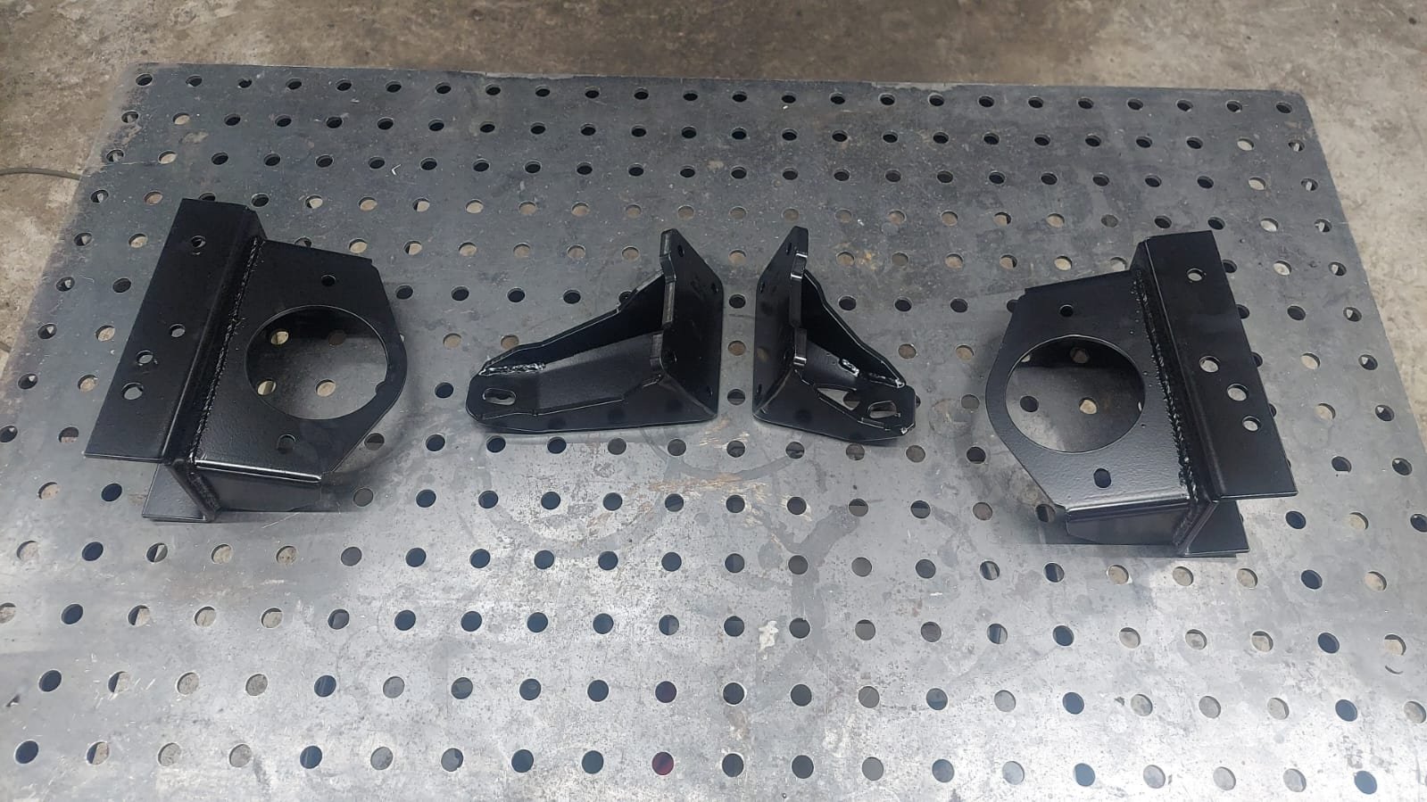

Я как то "загонял" на эту тему мол давай чего покрепче придумаем , а то рама на диагоналку на бездоре играет и нужно как то придать жесткости в место удаленной траверсы задних опор ЗМЗ-513. Денчик говорит да не нужна она там всё итак жестко , но я всё же настоял. В итоге сейчас нарисовали и материализируем крепкую прочную траверсу в месте задней опоры. Передние опоры вышли 14р + окраска 3600р = 17.600 р.
Другое дело подумал я
Ну собственно как с Денчиком и договаривались красить порошковой краской. Но всё остальные опоры уже по возможности в гальванику и в покраску ..
