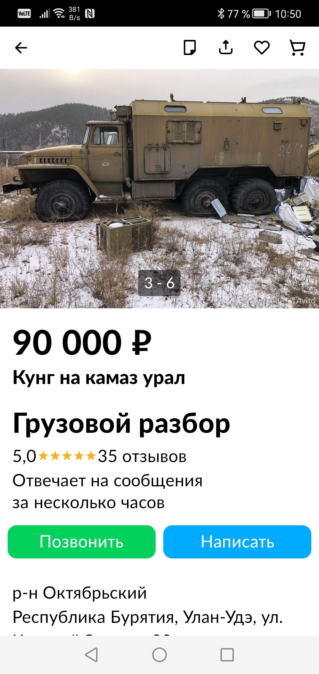

Да я периодически думаю поменять кунг, но как посмотрю на свой, то думаю чуть облагородить, почистить и покрасить, то тоже норм будет
- Vivanov76-SPB
- Сообщения: 4416
- Откуда: Санкт- Петербург
- Благодарил (а): 10 раз
- Поблагодарили: 46 раз
ну да.. :shock: Это можно делать сразу с внутренним оборудованием жизнидейтельности КУНГа комплектования расположения мебели . Наверно велосипед не изобретать и делать КУПЭ с складным столом в центре превращающимся в одну большую кровать первого уровня на 4-ёх человек.ВеАн59 писал(а): 25 мар 2024, 15:27 думаю чуть облагородить, почистить и покрасить, то тоже норм будет
Две печки Буржуйка для леса и души потом ПЛАНАР на 4 или более килловат :shock: :idea:
Твой КУНГ смотрится как от ЗИЛ-131 по габариту вроде по меньше чем УРАЛовский, хотя вроде как и такой же ..
Конечно если штатный КУНГ УРАЛа взять то это штатный СССРовский качественный сендвич , скорей всего утепленный, с люками с внешней стороны для ништяков (генератор, заправочные баки для воды и т.д.) и внутри возможно были бы уже какие то силовые кронштейны (от снятого оборудования) на которые можно было бы установить силовые узлы уже твоей мебели и прочего ,что нужно прочно крепить..
Потом штатный УРАЛовский КУНГ можно найти в очень хорошем состоянии с герметичными дремяли, люками и с большим колличеством внешних кронштейном для вояковского оборудования и навесного , что можно было бы усешно использовать на бездоре на выезде :shock: :idea:
Вообщем в любом случае работы тебе хватит :-o :idea:

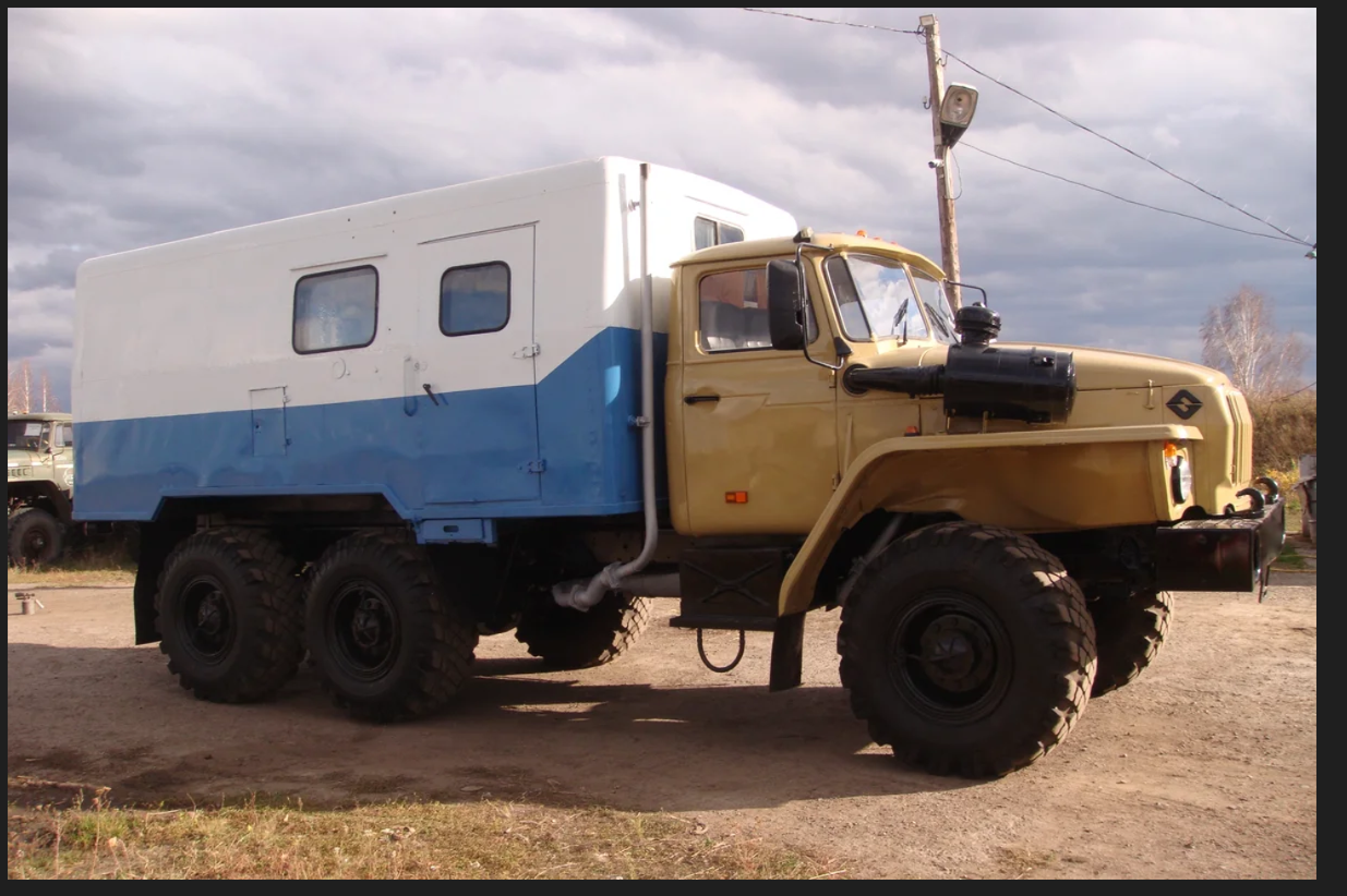

ВеАн59, на фото труба на верх идёт :roll: Это ОВ-30 в ящике на раме ? Если да то я бы оставил её..
- ВеАн59
- Сообщения: 2898
- Откуда: г.Пермь
- Благодарил (а): 308 раз
- Поблагодарили: 17 раз
Не, это выхлопная труба. У мея так же. Авто же для работы на буровой скважине. Поднимать и опускать кабель с разными приборами геодезии. Видимо, что бы газы в кунг не попадали вот и сделали ее вверх.

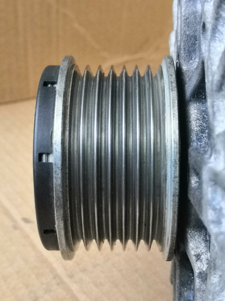

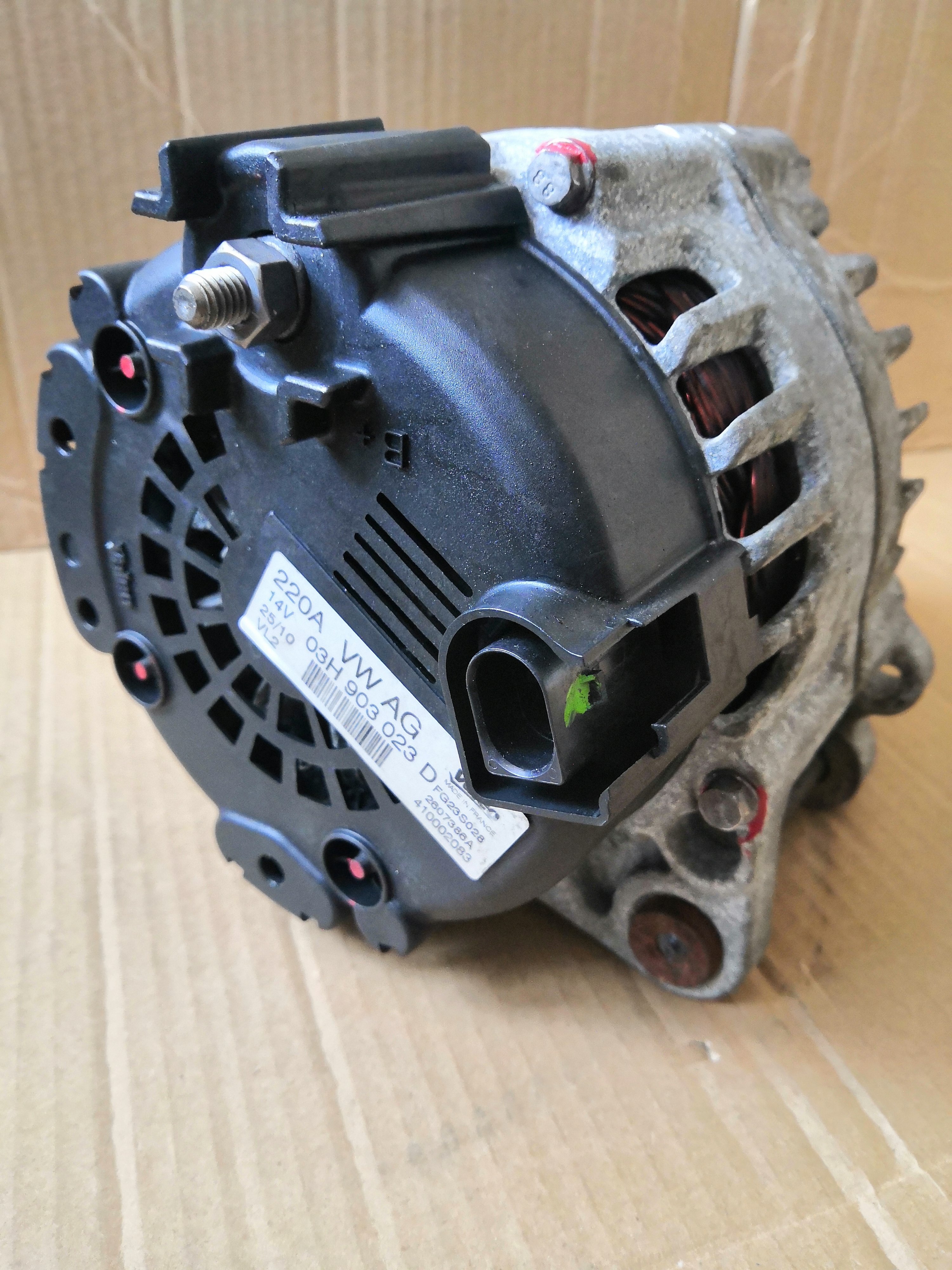

Купил на разборке по цене ближней к дому. Разница между вариантами по цене большая , по годам выпуска незначительная. Не из-за скупости,но всех их по хорошему сначала в сервис нести на переборку. что за 14р , что за 20р. На разборке дают гарантию и ставят свои типо пломбы, но в таком состоянии его устанавливать вообще нельзя, а если привезти его в порядок то гарантия пропадает .. даже не знаешь что и делать - какая гарантия у почти сломанной запчасти по нескольким показателям ))
По итогу обгонная мумта заклиненная, подшипники на звук сухие и уже громкие, при вскрытии ещё и щётки оказались короткими . Главное на стенде показал хорошие номинальные показатели соответствия. с заявленным пробегом "честным" в 140 т.км.
1. подшипники
2. щётки
3. рем. комплект обгонной мувты. (сказали этого достаточно)
6.800р.
Электирческий итог 14+6800+8000 за кронштейн к его установки на ДВС.

А куда сливать 220 ампер? Что за потребители такие? Шишиге и 130 не нужно, родных 90 с запасом.
- Vivanov76-SPB
- Сообщения: 4416
Рома, понимаю верность и грамотность твоего уточнения ! Ну много не мало ,думаю со временем обвеса может ещё и не хватит ) Шутка. А если серьёзно Денчик надоумил , говорит ставит в Газели штатные с 3UZET и они греются и быстро отваливаются- цитата.. говорит ставит 180 А и газельки довольные ездят- цитата..Moryx писал(а): 18 май 2024, 22:27 А куда сливать 220 ампер? Что за потребители такие? Шишиге и 130 не нужно, родных 90 с запасом.
Я с запасом перестаховываюсь . Вполне можно было и 180 А обюойтись да и штатными .Я сделал как штаны на вырост детям покупают

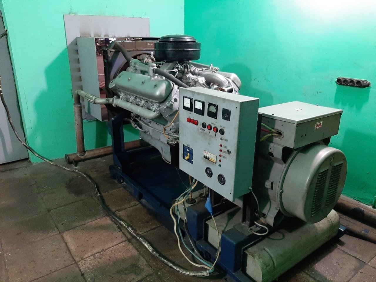

Коротковаты штаны. Снимай, на вырост не пойдут. Вот на вырост и детям и соседям пойдут:
- Vivanov76-SPB
- Сообщения: 4416
Moryx, ну красота ! Думаю пол района можно запитать . Умели делать при СССР
Единственный момент нужен доп. глушитель
