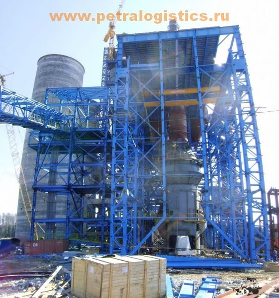

Что за гравицапу вы придумали?)))

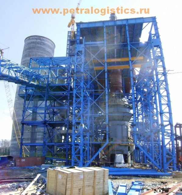

DOTTORE писал(а):Что за гравицапу вы придумали?)))
Это вертикальная валковая мельница ATOX 47.5 Внутри металлоконструкции
il031
Сообщения: 2085
Откуда: Белгород
Моя Шишка
Сообщение il031 »
Это для понимания габаритов подобных машин ))))))

il031 писал(а):[post]356196[/post] Это вертикальная валковая мельница
куи валять?!
il031
Сообщения: 2085
Откуда: Белгород
Моя Шишка
Сообщение il031 »
Заводило писал(а):[post]356200[/post] куи валять?!
Че делать ?
Это мельница для помола сырьевой смеси для производства цемента сухим способом. В данном случае измельчает известняк и глину до крупности частицы не более 200 мкм.
Производительность 450 тонн в час.
