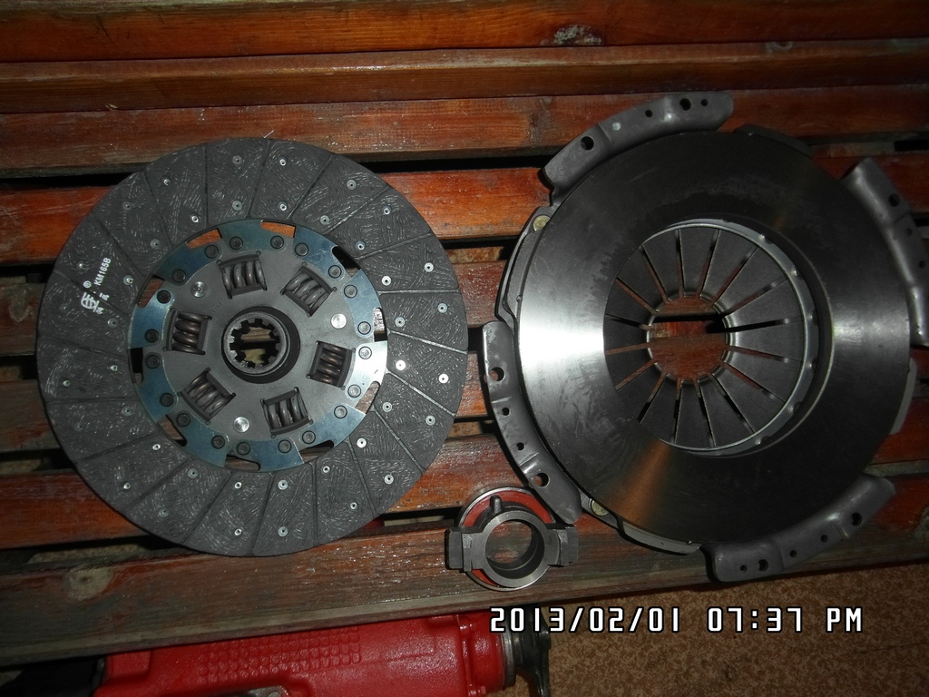

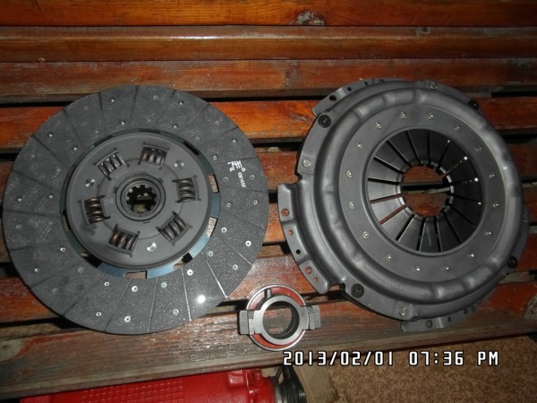

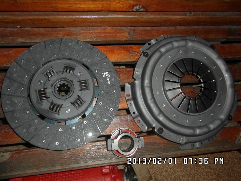

привет всем.сегодня ездил по делам в тамбов,решил купить лепестковое сцепление.задолбало меня лапковое...,тугой выжим вследствии чего потек рабочий сцепления,а в конце и тормоза почти пропали,так что решил и купил :D

Макс у меня уже 2 года стоит лепестковое ,очень мягкое и нажимается гораздо легче и при включении отсутствует характерный щелчок

От чего это сцепление?

У меня производитель Lucas германия делалось для пазов ,сейчас ее выпускант змз, под 513,523 моторы найти не проблема

Deos писал(а):От чего это сцепление?
зил 5301

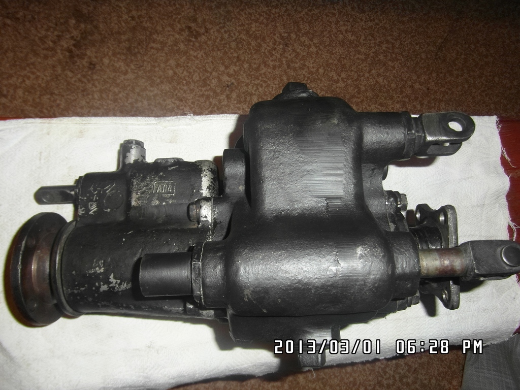

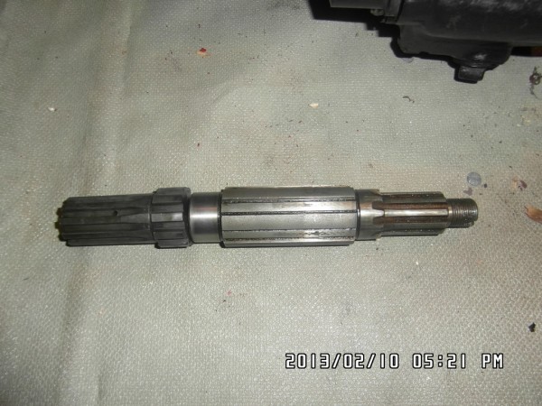

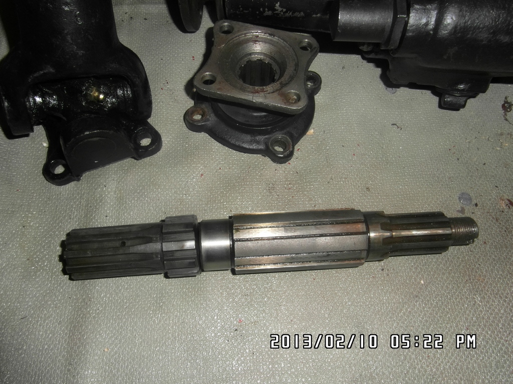

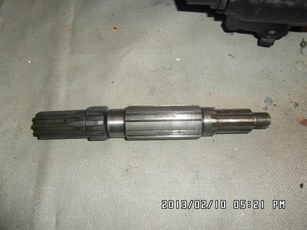

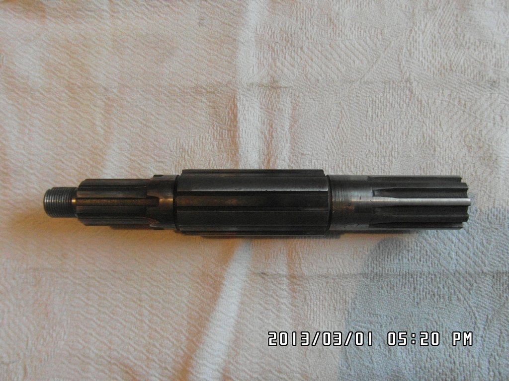

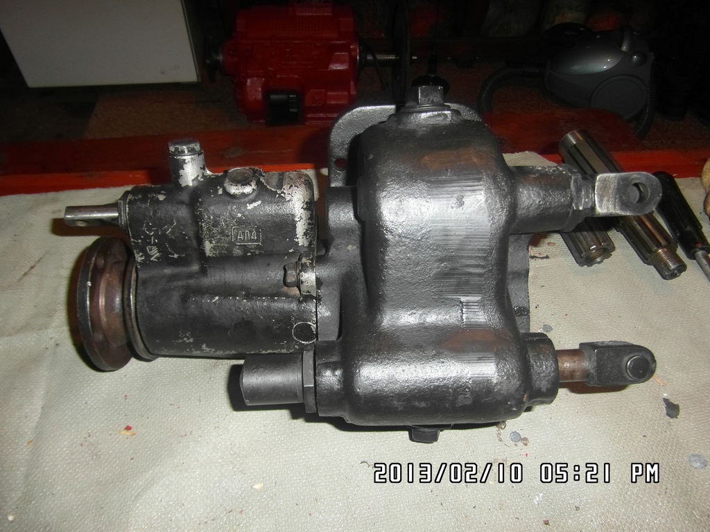

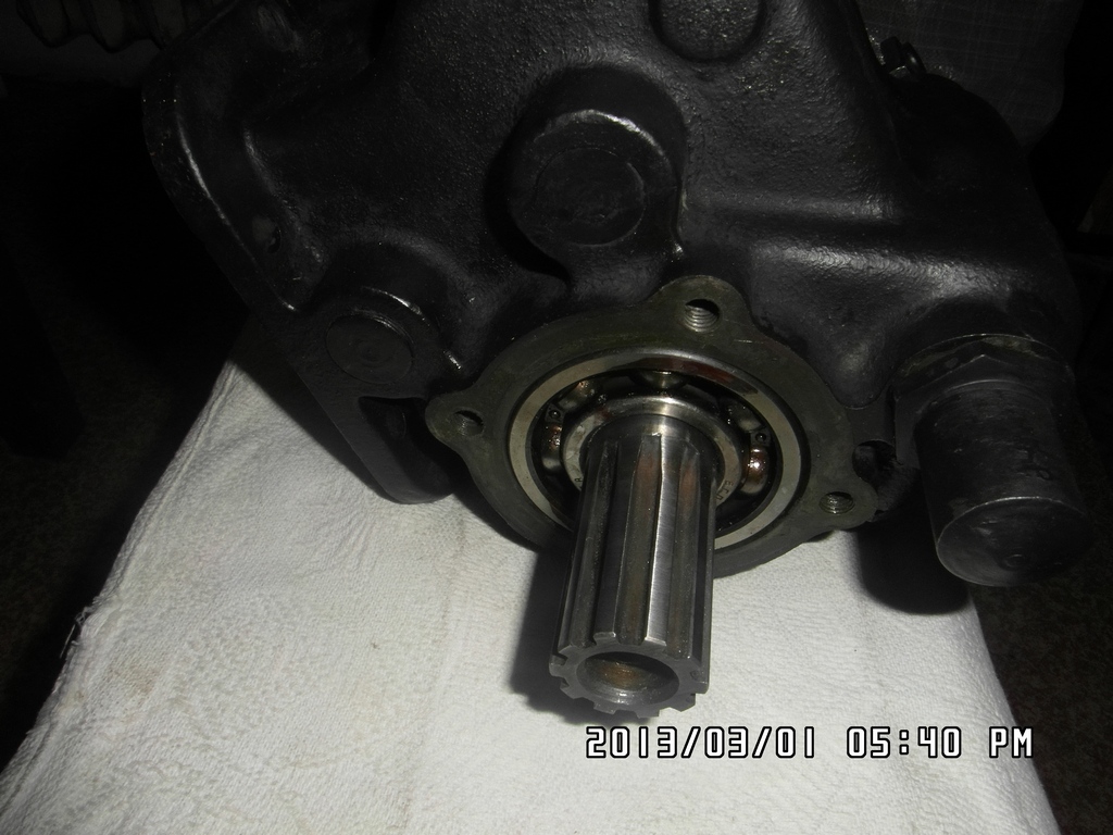

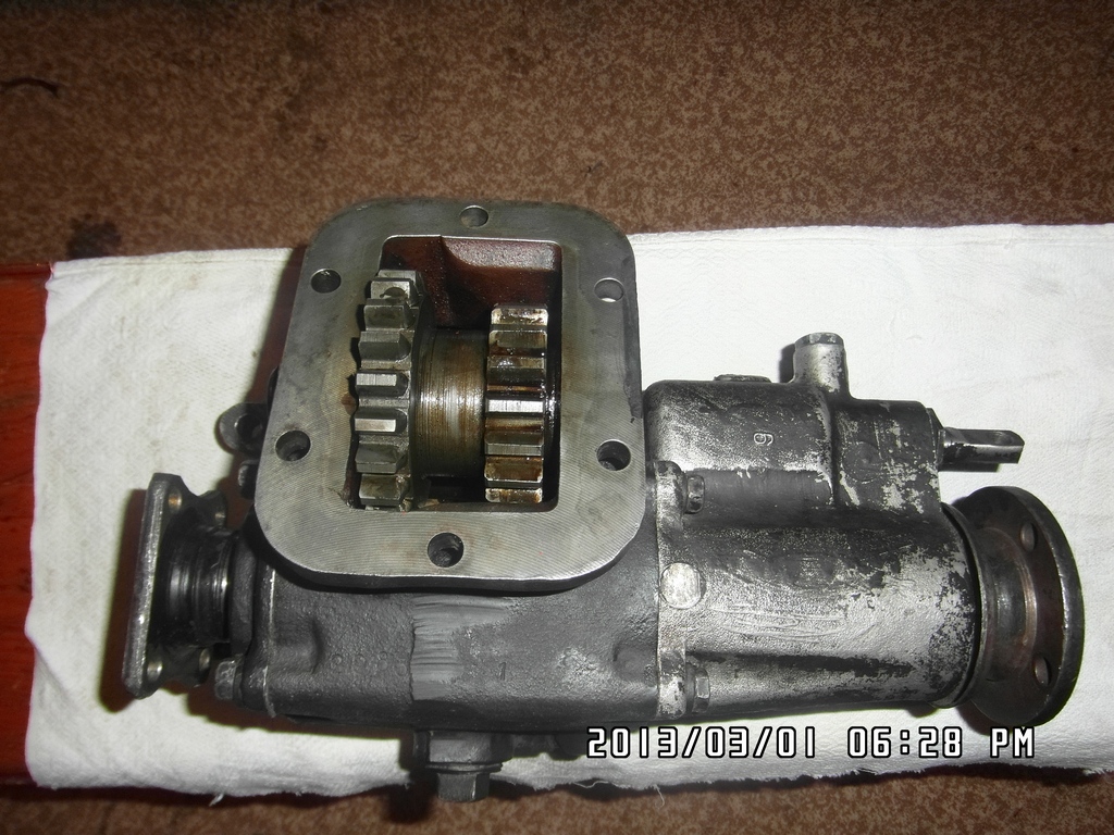

привет всем.за неимением кома на рк 66,буду делать двухсторонний из обычного реверсивного кома зил с кпп и кома с рк бтр 60.корпус кома бтр садится как родной на ком зил,отверстия совпадают.вал буду изгатавливать путем скрещивания куска вала бтр и вала зил путем расточки наплавки...

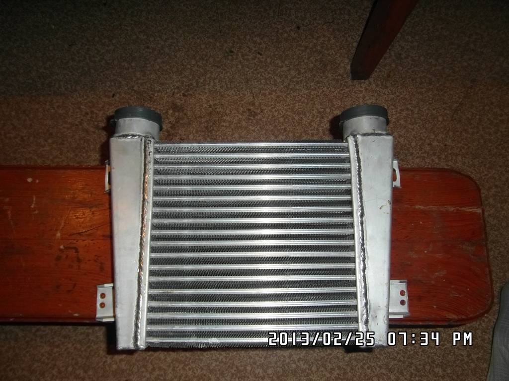

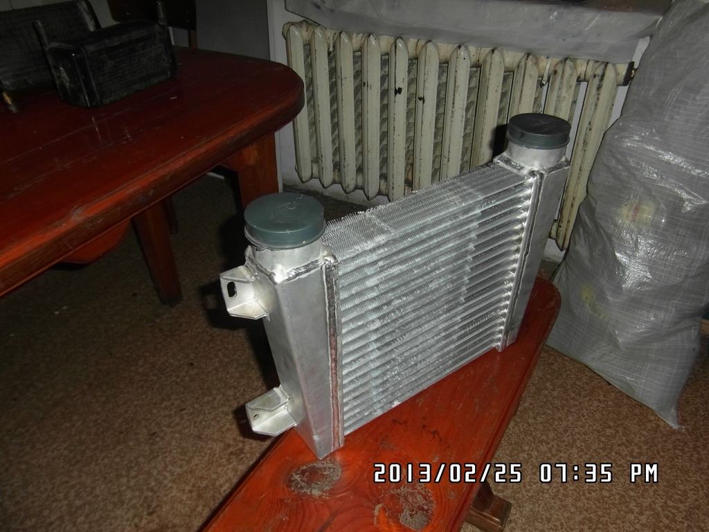

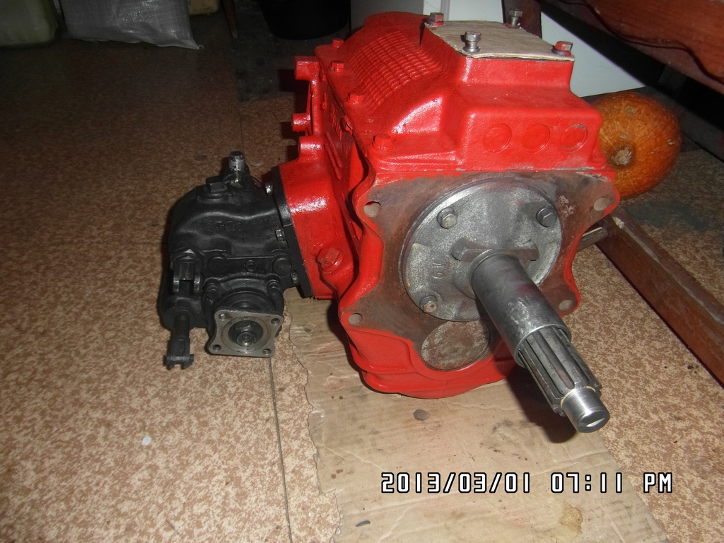

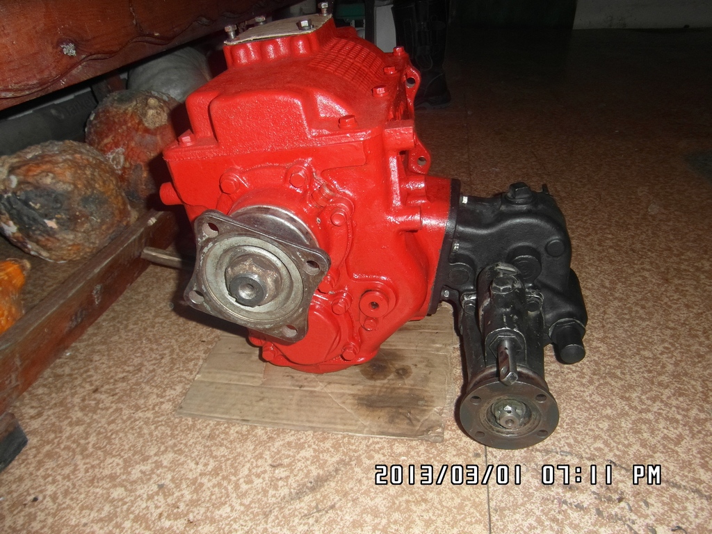

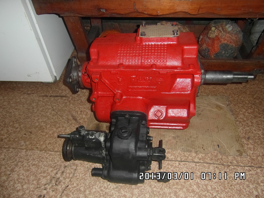

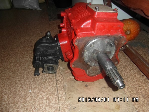

вчера забрал вал кома,работа высший пилотаж,шва даже невидно!сегодня собрал ком и прикрепил к кпп.

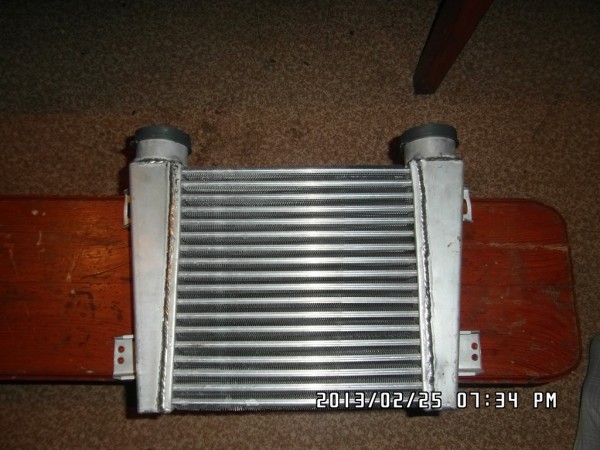

на следующей недели отгоняю свой 66 в деревню к дядьке(едит на рыбалку с начевкой)а потом начинаю менять кпп, и сцепление,ставить интеркулер...
