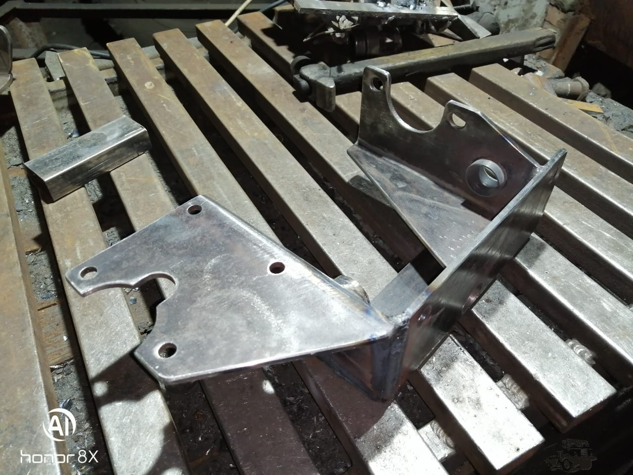

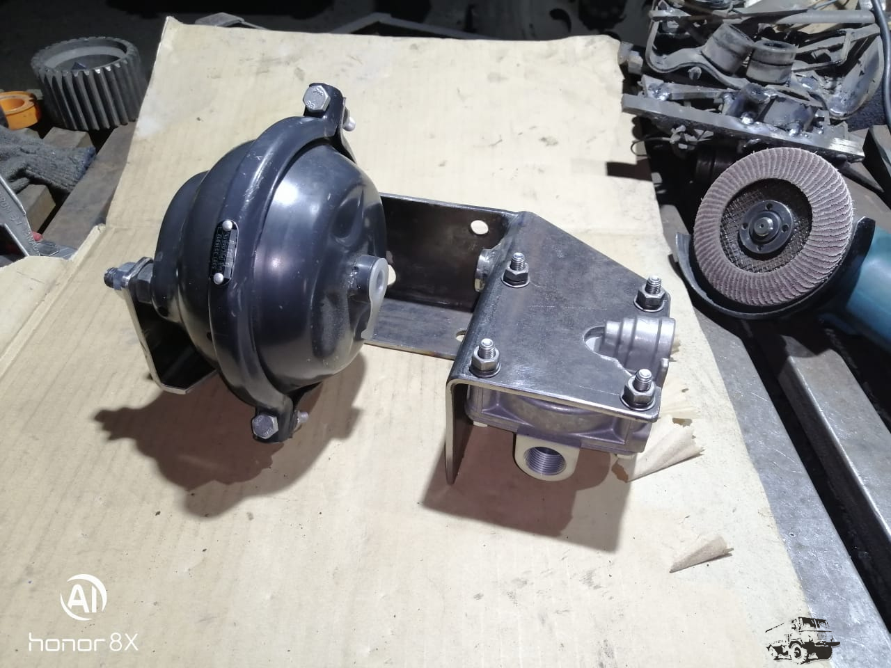

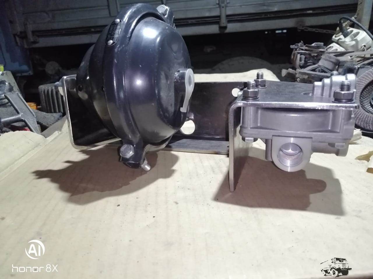

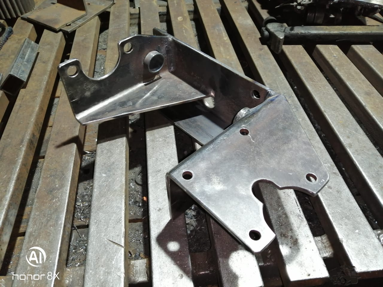

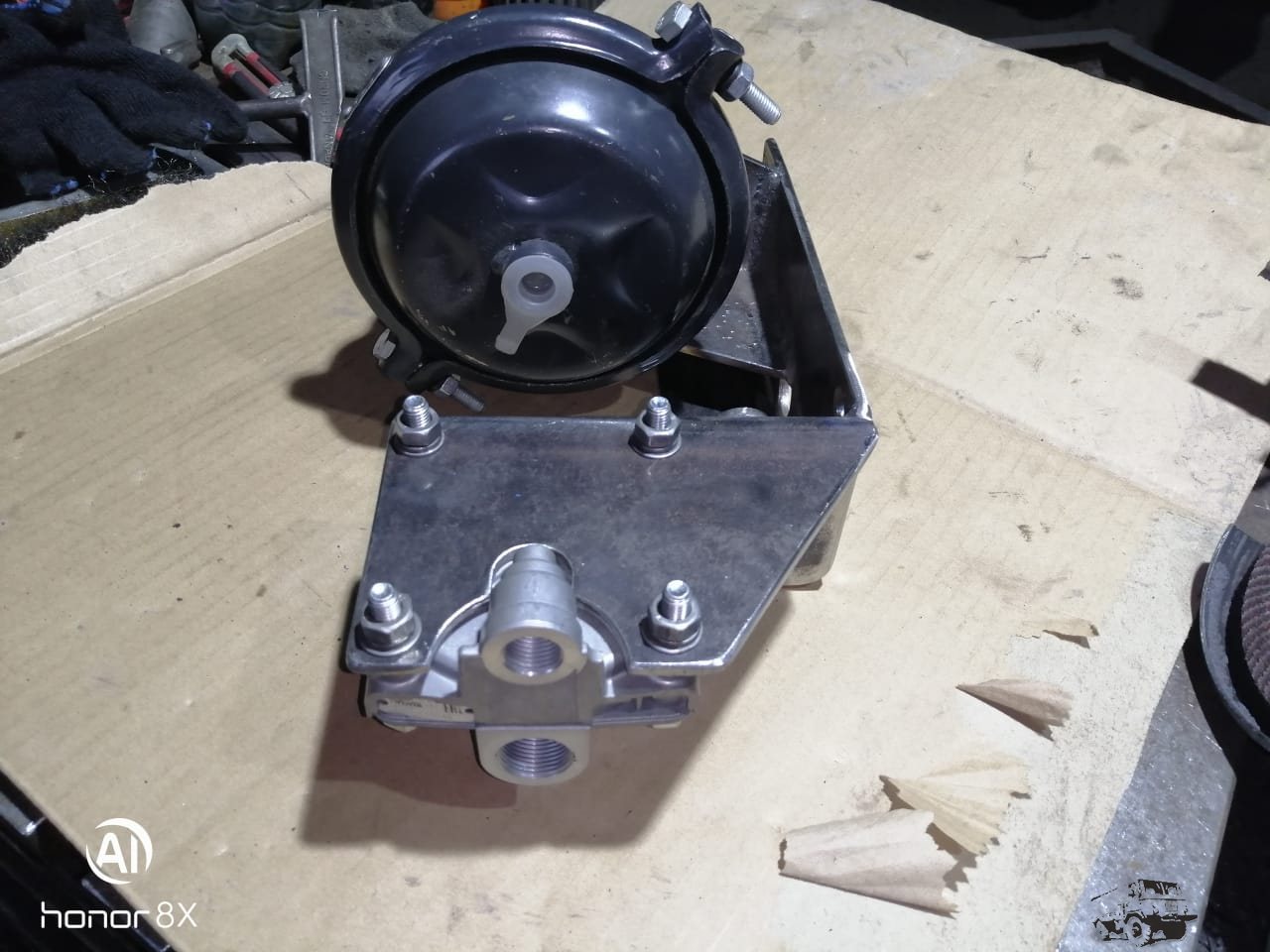

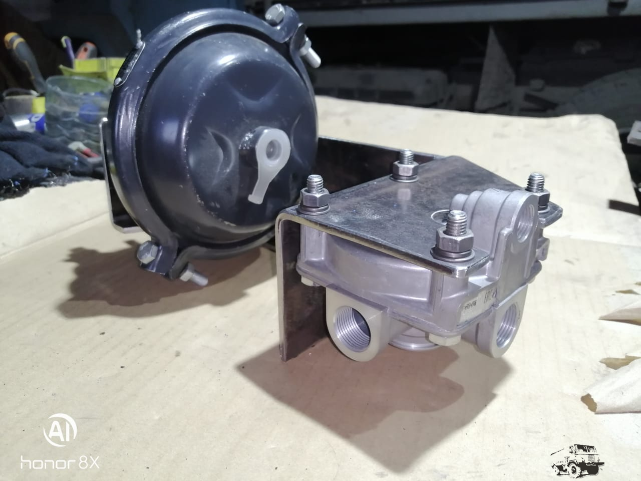

Передний кронштейн пневмоусилителя с подготовкой под релейный клапан.
виталян

ещё бы порошком покрасить
ok
Сообщения: 4416
виталян писал(а):[post]419264[/post]ещё бы порошком покрасить
Да, а перед этим в гальванической ванне искупать..

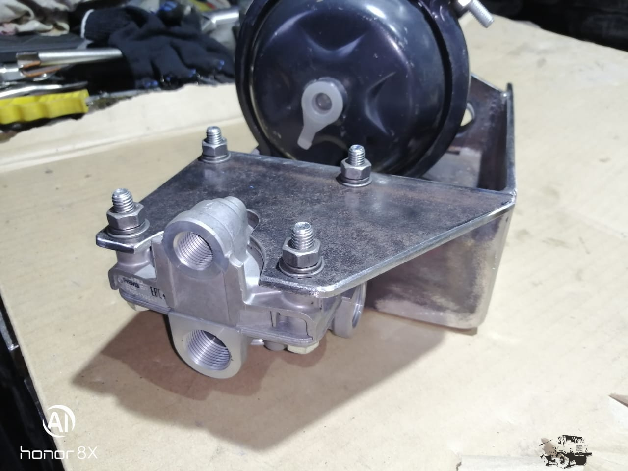

Сообщения: 4416
Передний готов :shock: :idea: Но это не точно :lol:

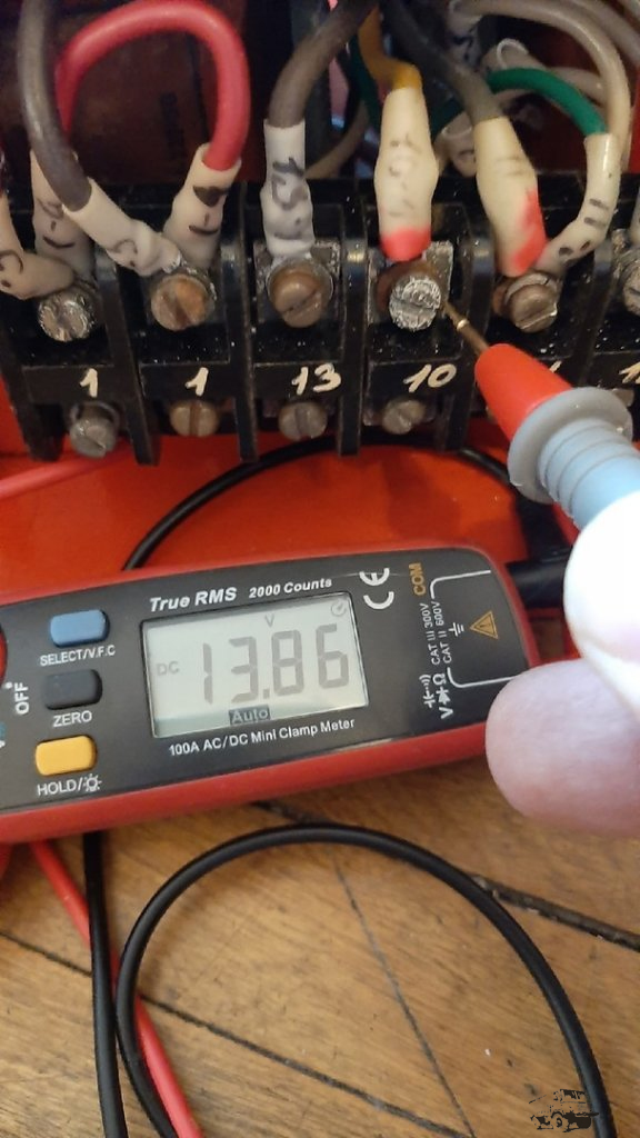

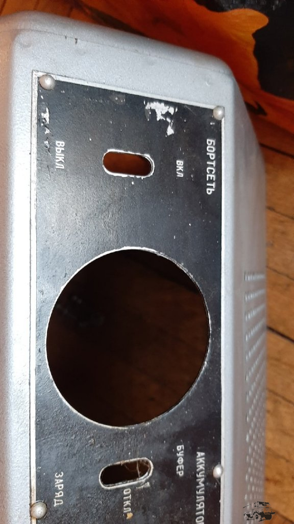

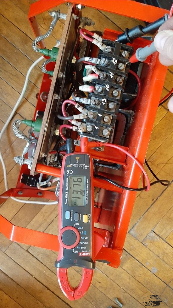

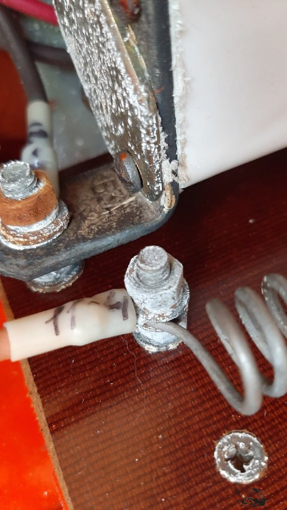

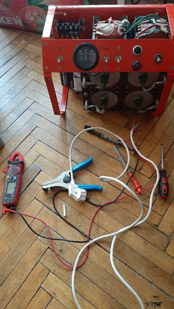

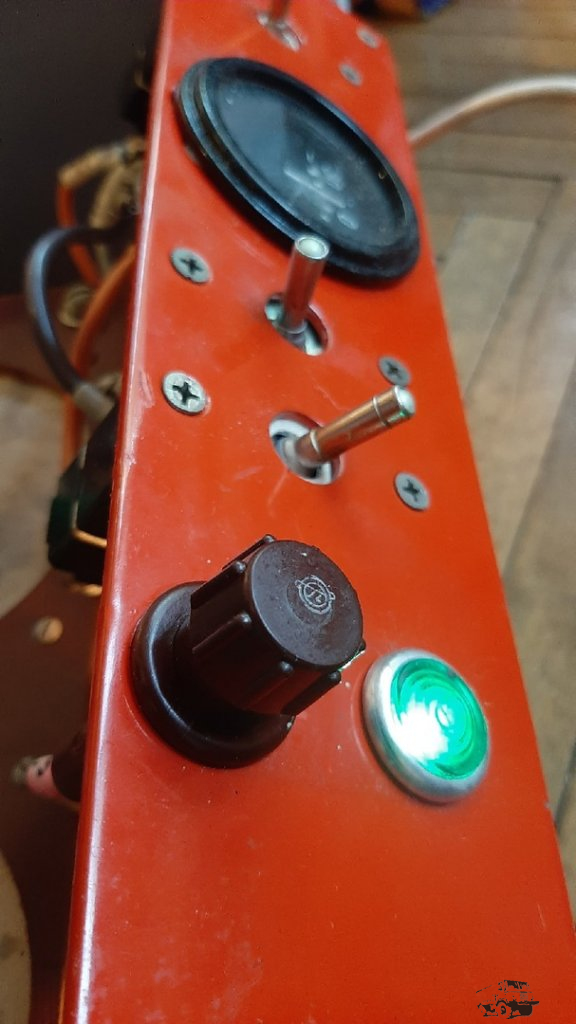

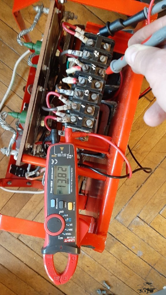

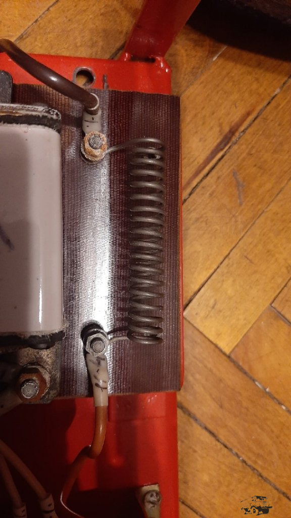

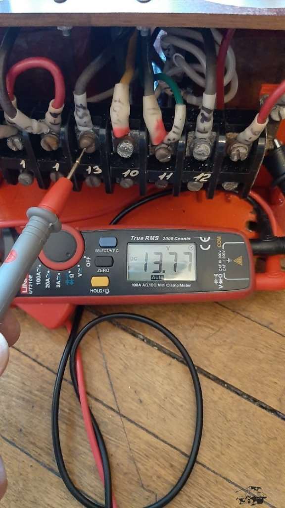

Отвёз электрику два блока ранее купленные , начали капаться проверять работает или это просто металлолом :shock: :idea: В купленной ранее умной книге схемы не оказалось. Но методом тыка вроде всё стало понятно в той или иной степени .. По крайней мере при включении ни чего не бахнуло ,но как и должно зажёгся зелёный сигнал, и послышалось легкое трансформаторное гудение, что порадовало..
И даже на выходах на тесторе появились правильные циферки внушающие надежду на нормальную работу зарядника.

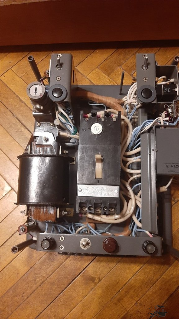

Чего нельзя сказать о блоке с автоматом защиты - он гад рабочий ,но сука трёхфазный 8) :lol: не годный к установке ни коем образом..
Почистили окисленные при хранении контакты , а так всё как с завода..

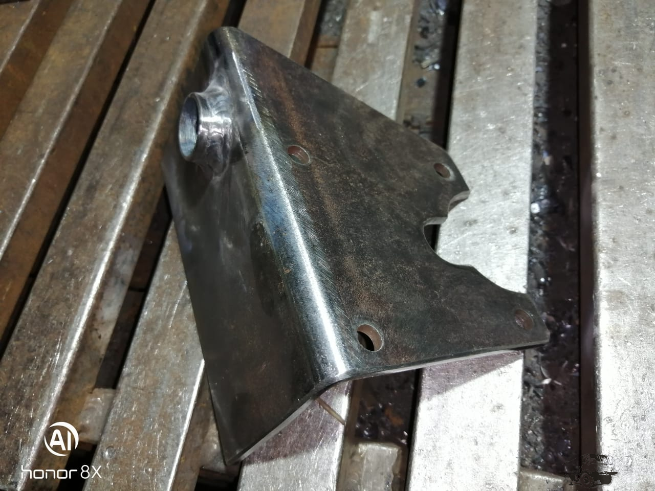

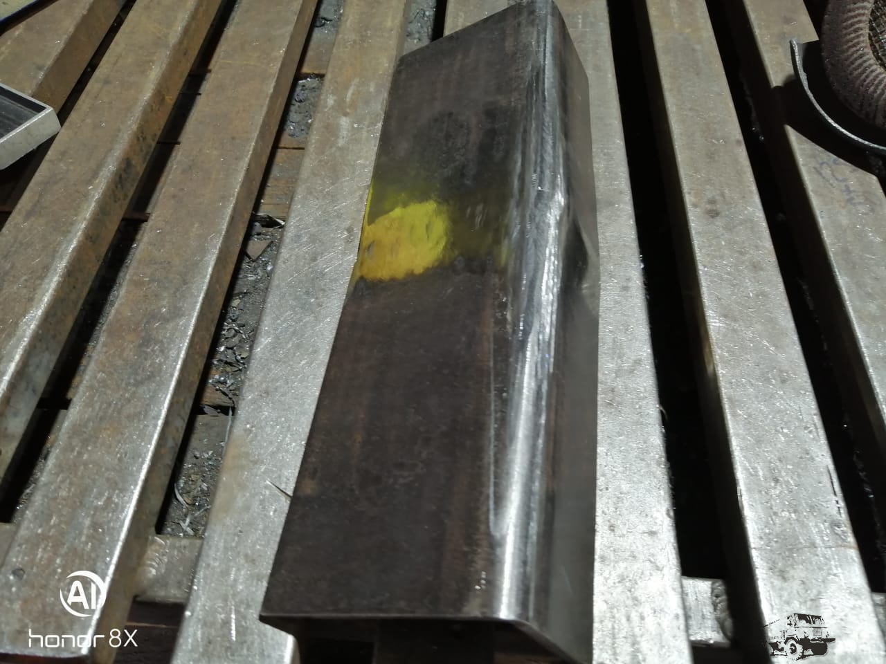

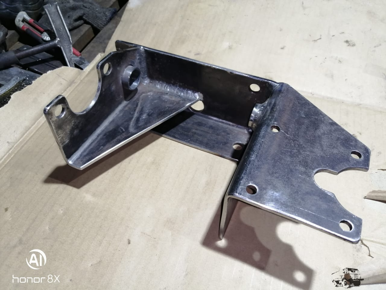

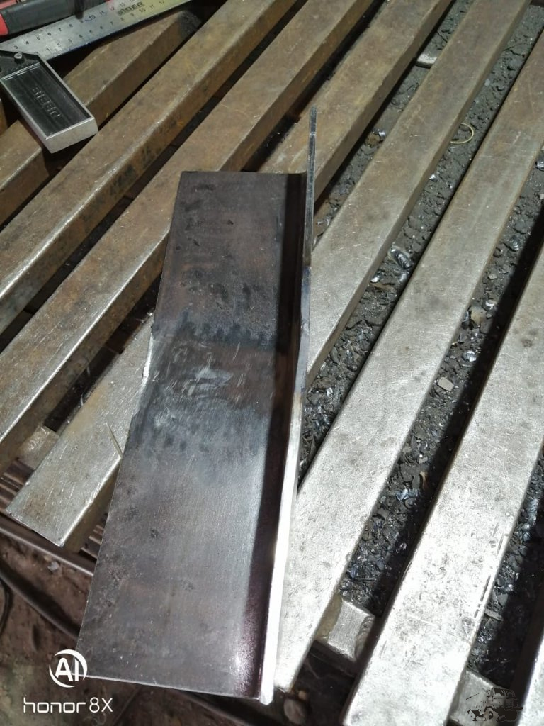

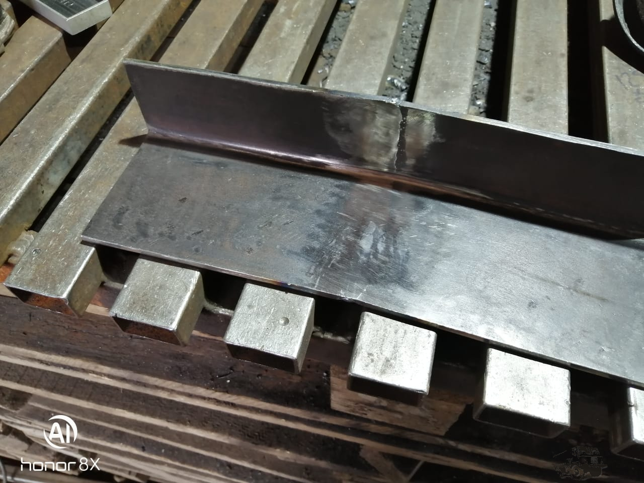

Основа заднего кронштейна под пневмоусилитель и релейный клапан. Ложится прямо на угол нижней кромки рамы в форме ласточки. Кронштейн теперь имеет туже форму.. Но это не точно :shock: :idea:
