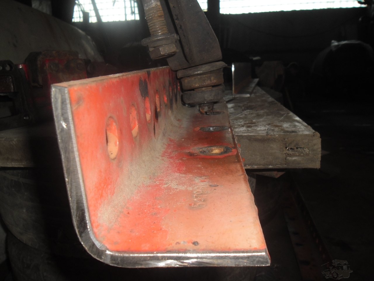

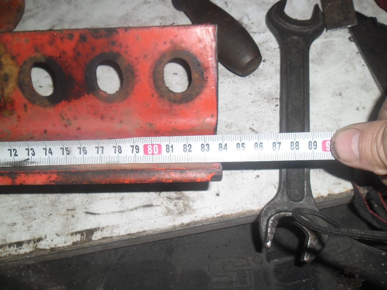

Начал размечать задние кронштейны.

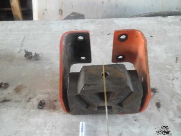

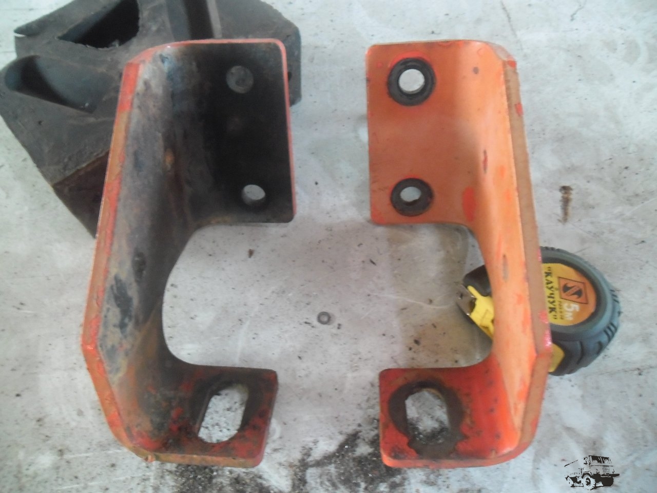

мой газ-66 кшм

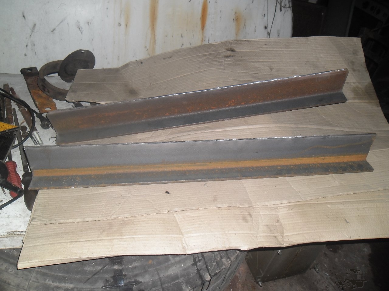

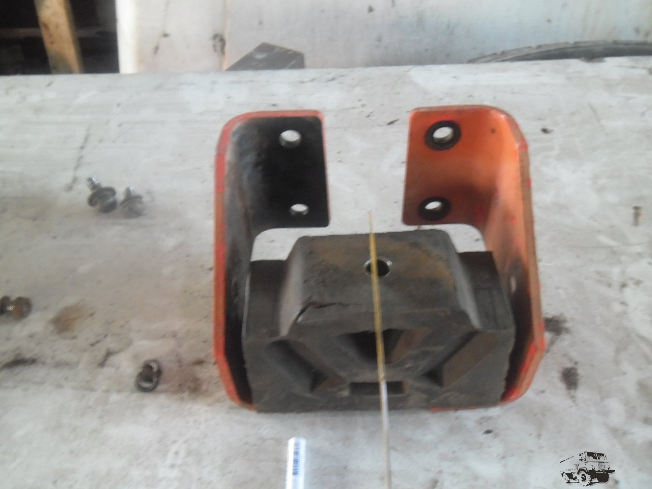

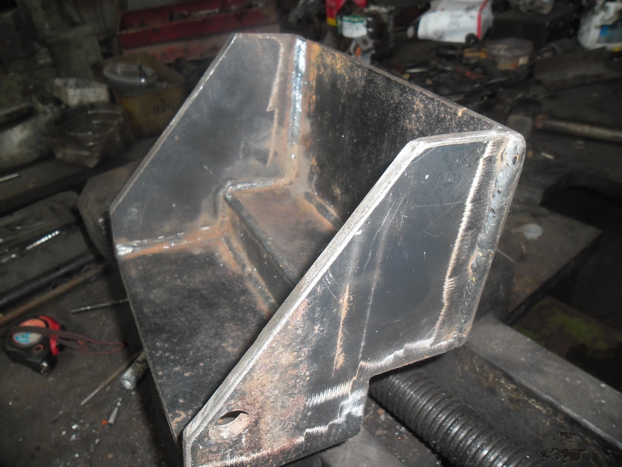

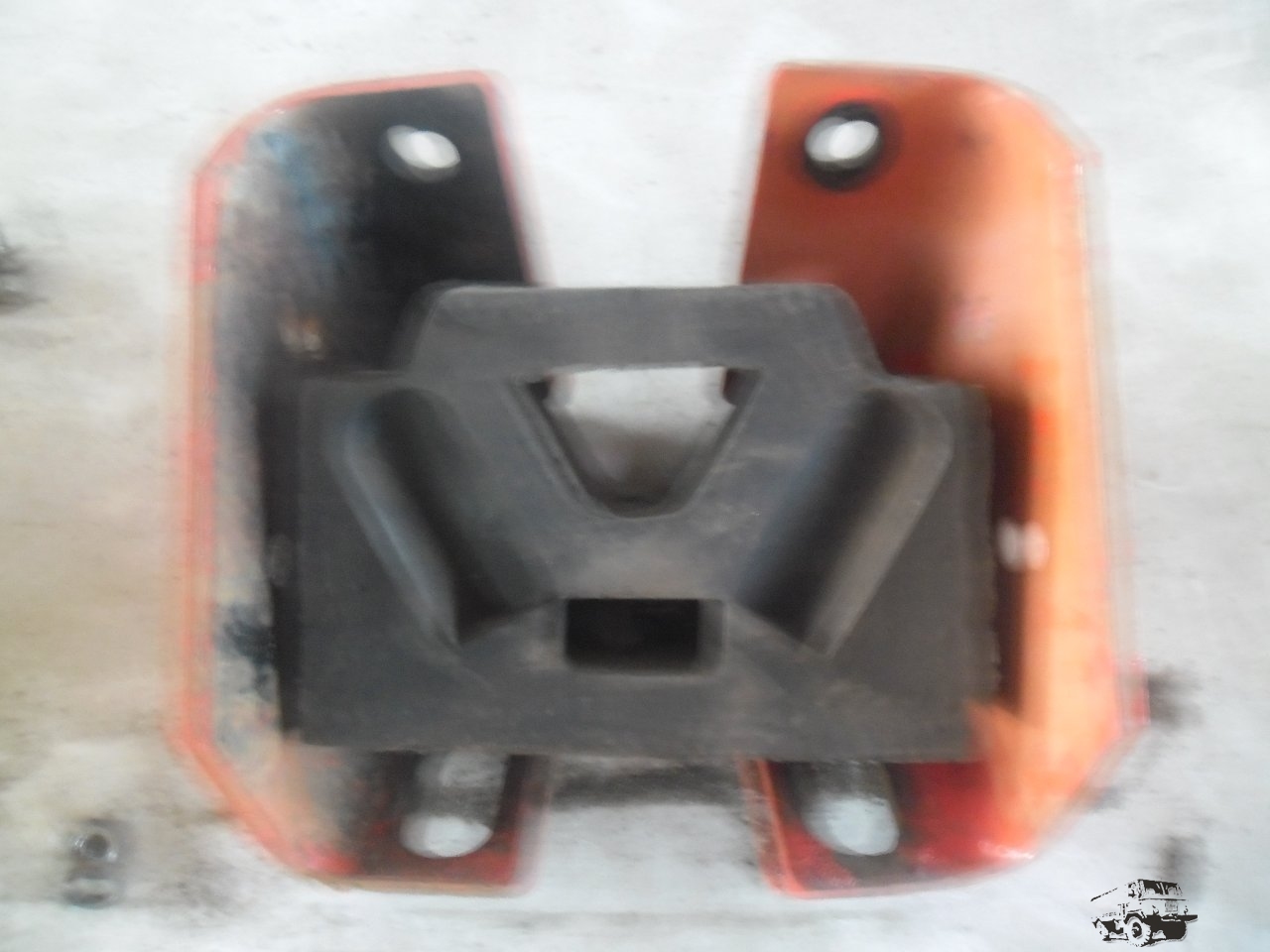

подобрал вот такие кронштейны из двух получиться один под подушку
- AlexandrOzer
- Сообщения: 866
мой газ-66 кшм
Есть два пути по кронштейнам: первый - это сварить через пластины две половинки между собой и второй обойтись без сварки и закрепить на раме раздельно но поставить между ними растяжки на гайках по два одинаковых отверстия в половинках уже есть.Кто что подскажет по этому поводу???

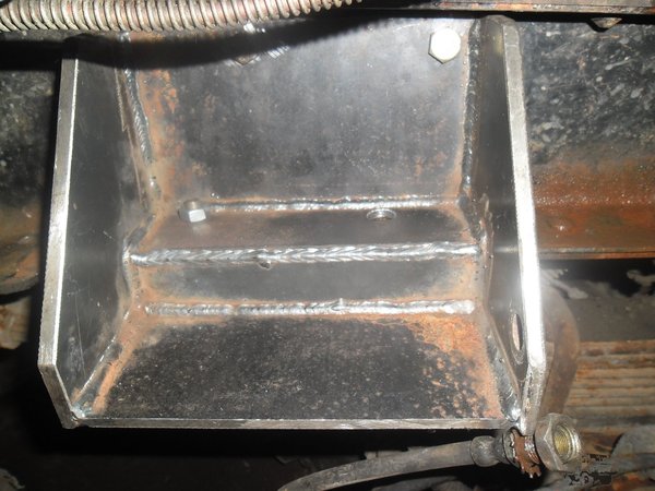

мой газ-66 кшм

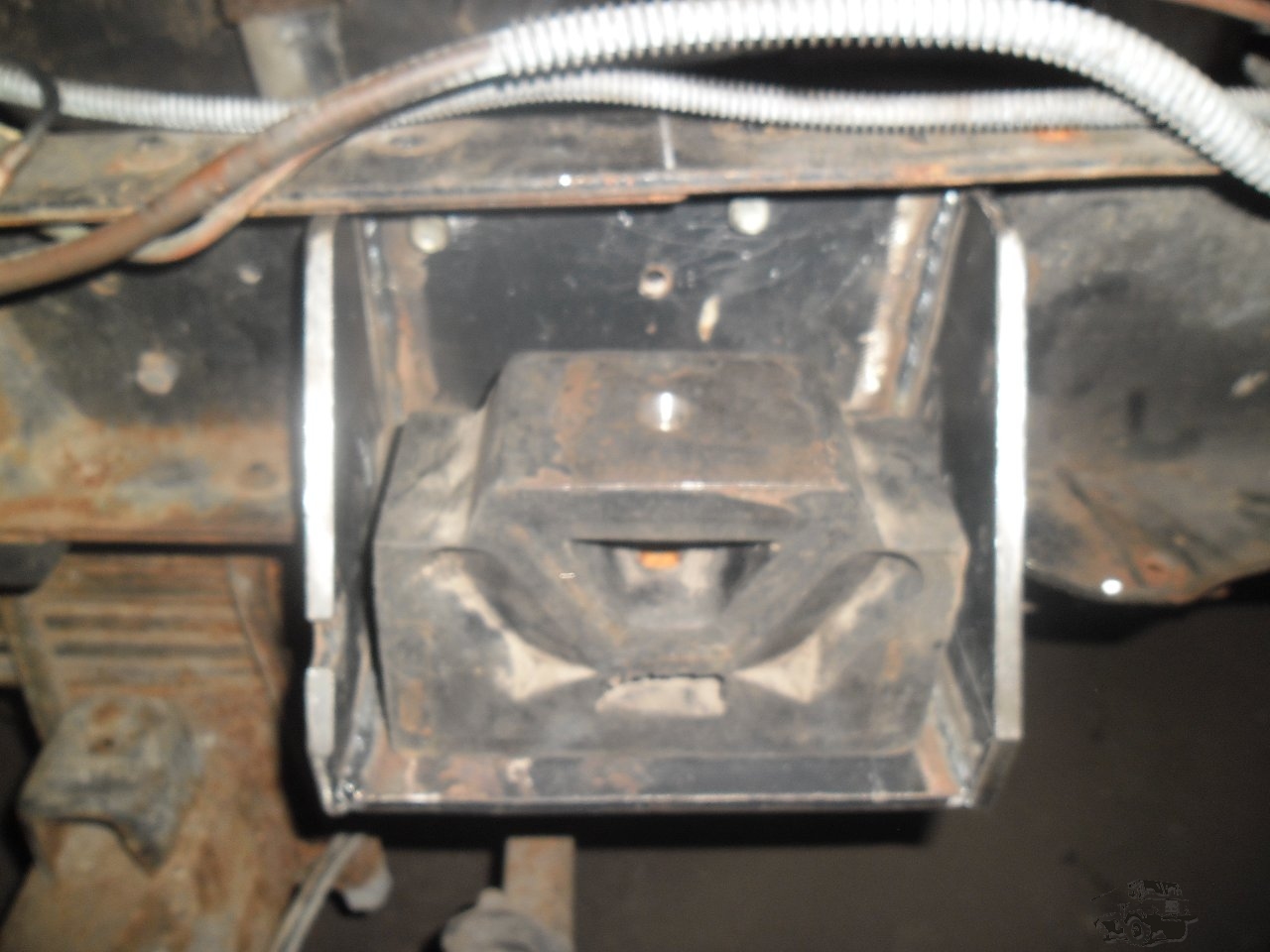

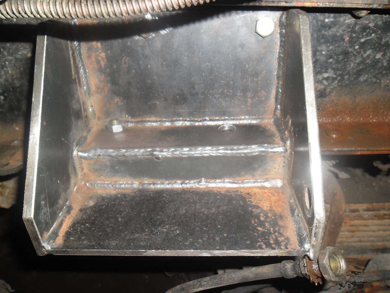

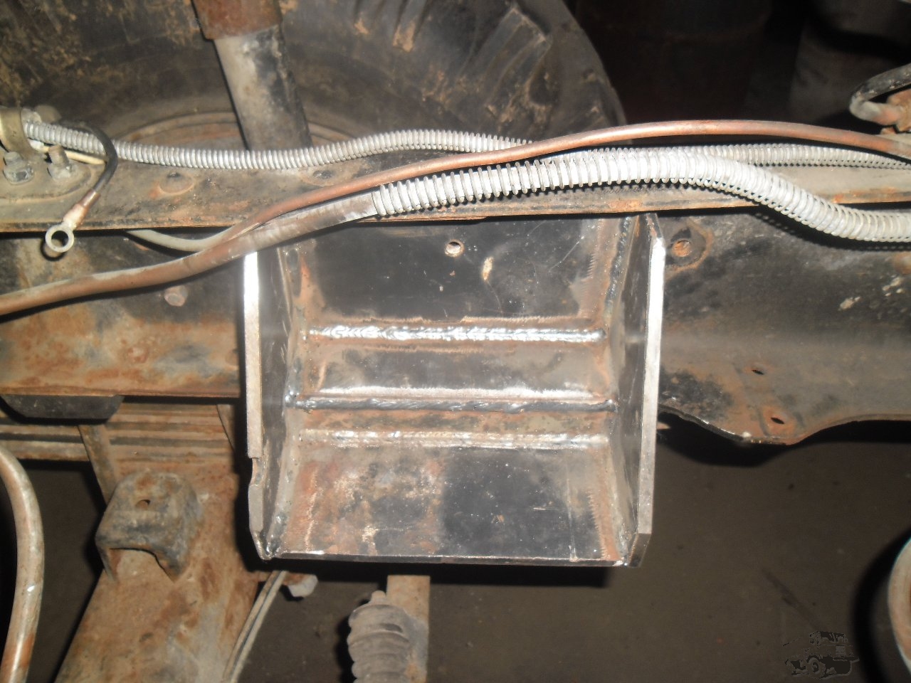

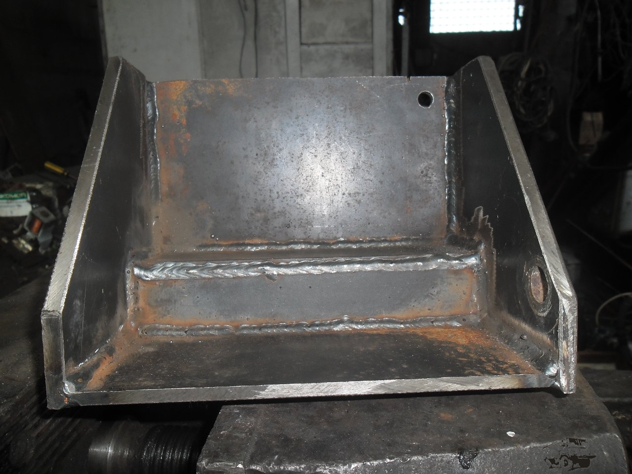

Всем привет! Появилось время и продолжил установку.Сделали кронштейны.

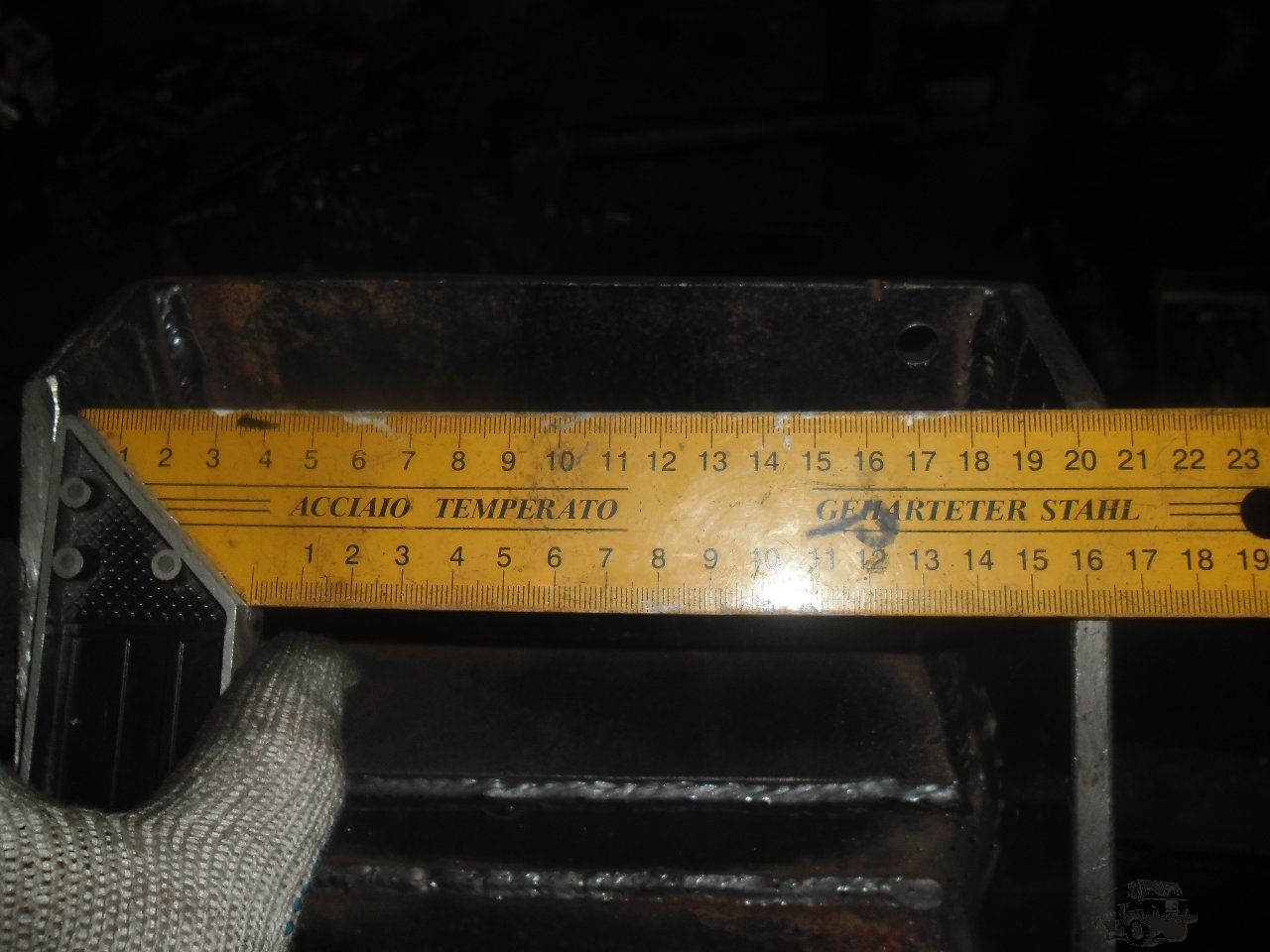

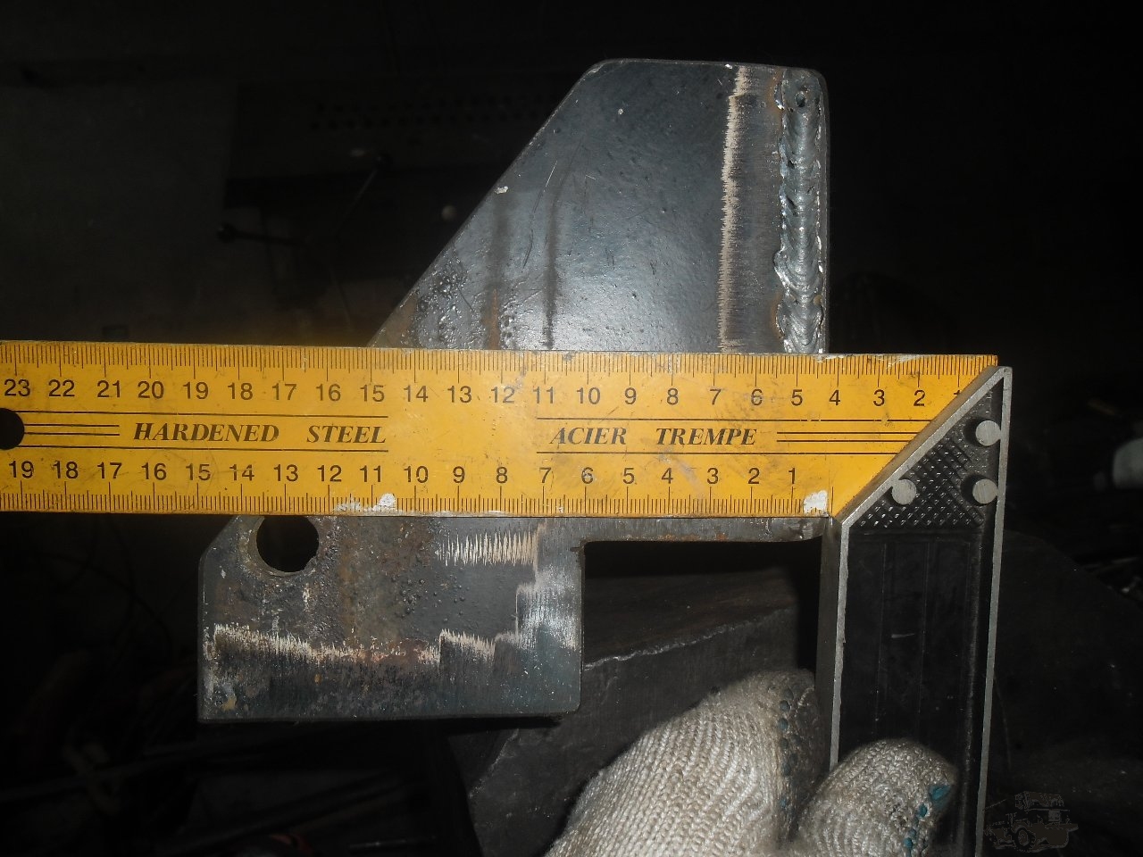

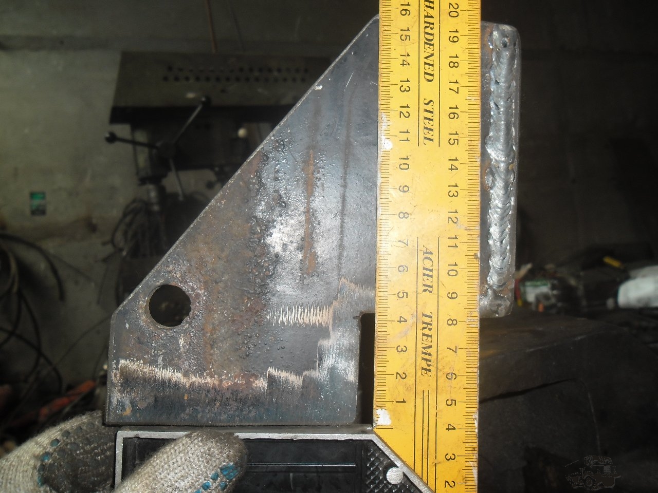

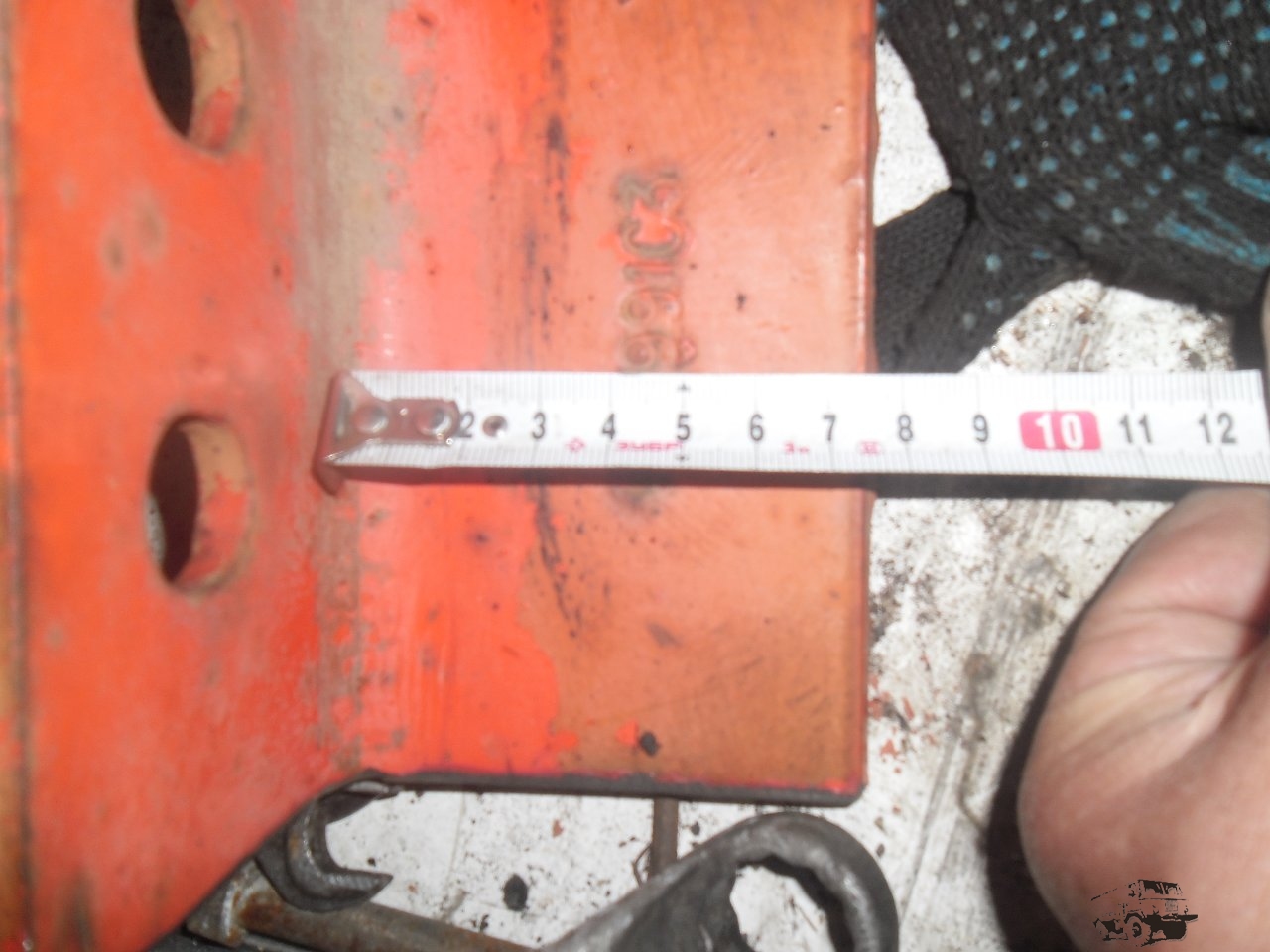

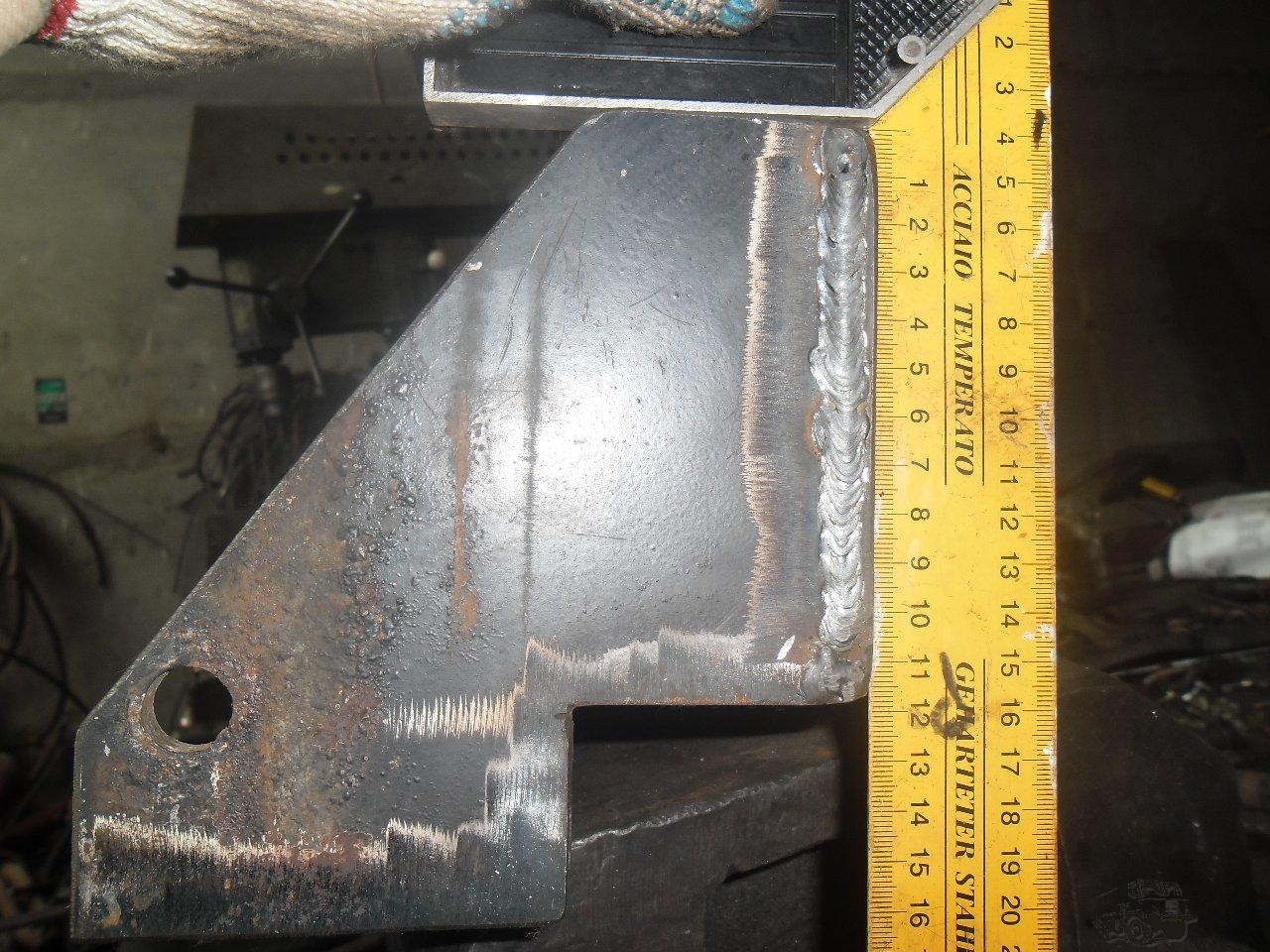

Выкладываю размеры кронштена.

мой газ-66 кшм

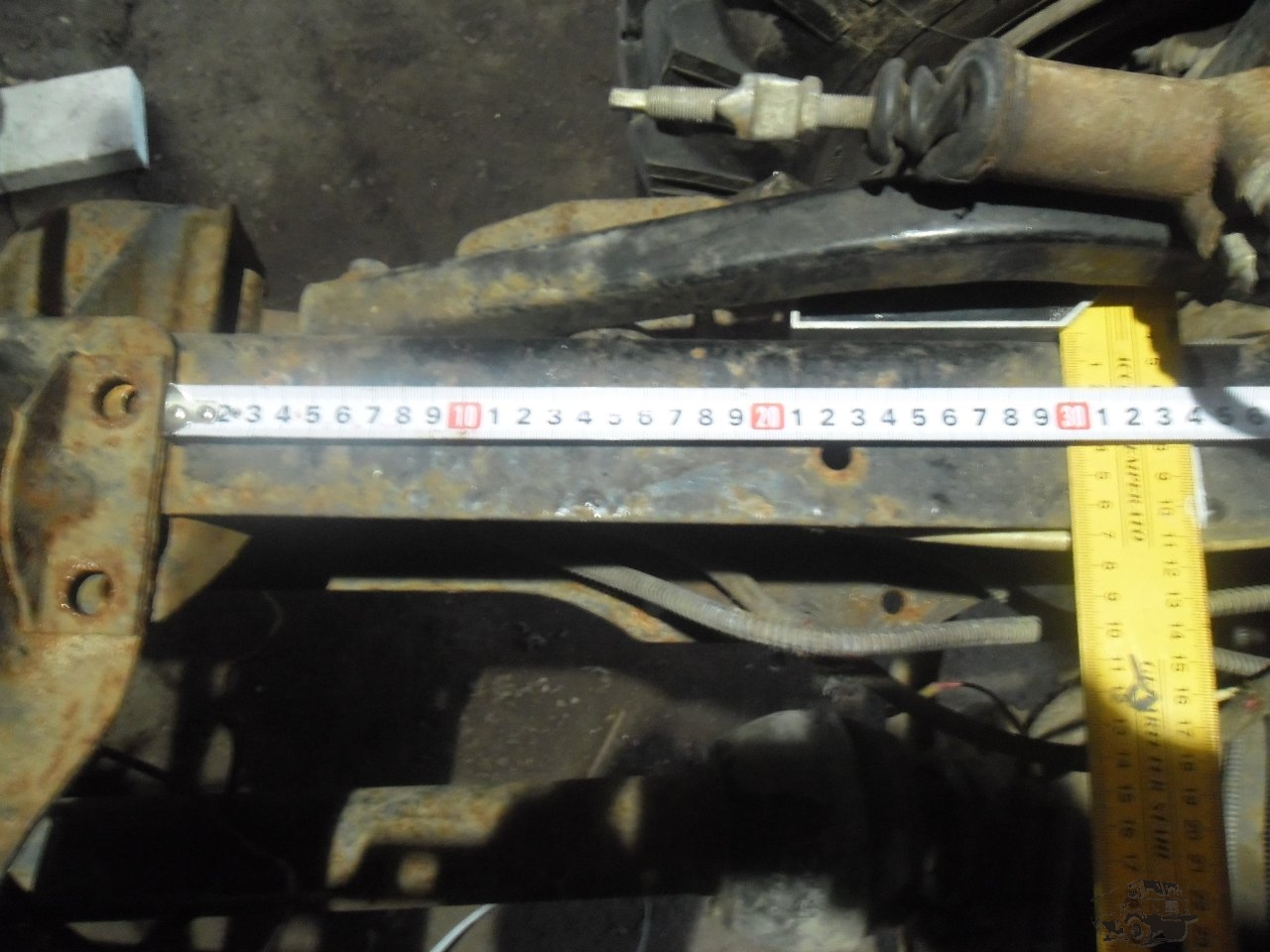

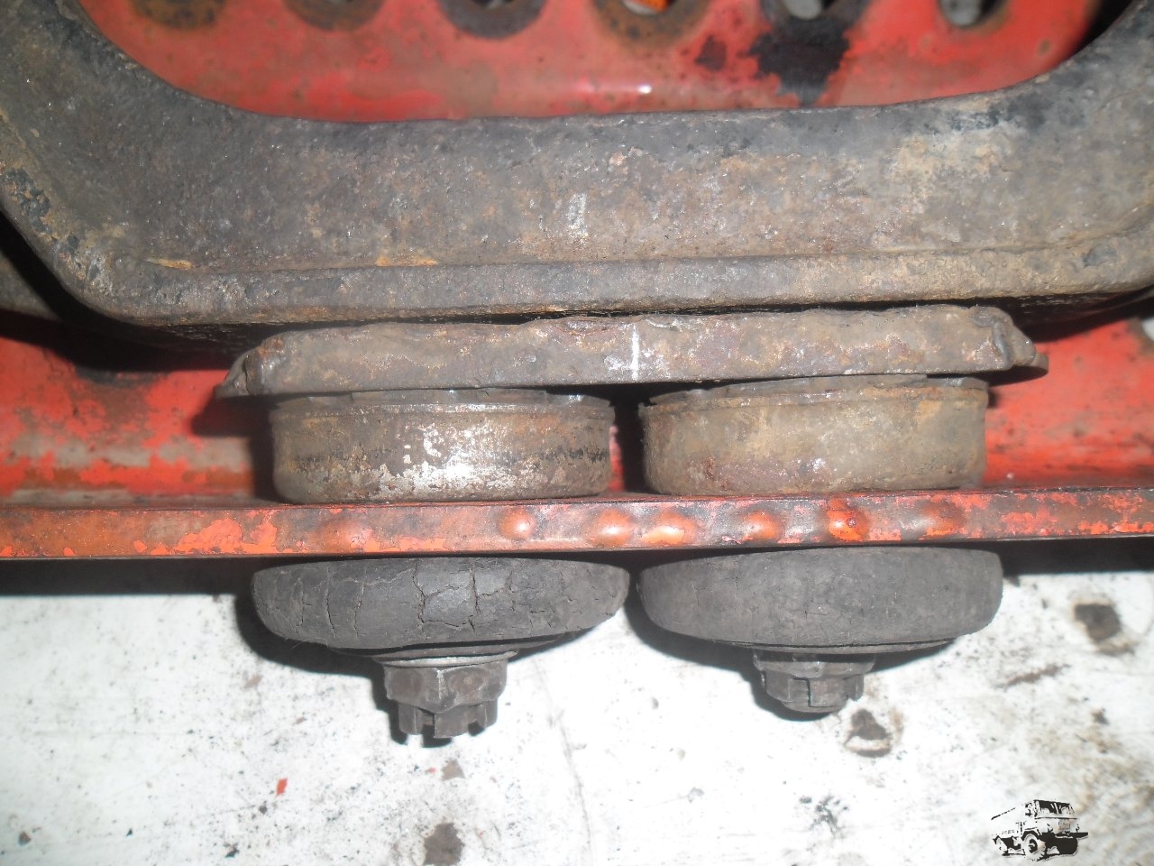

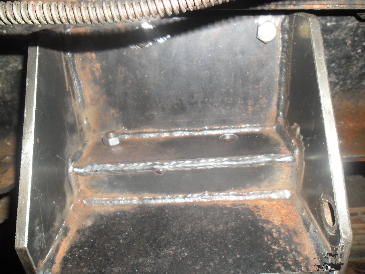

Примерка на раме.

Сделал отверстия в кронштейне под штуцер тормозного шланга переднего моста,но не учёл толщину кронштена и гайку не навернёшь.

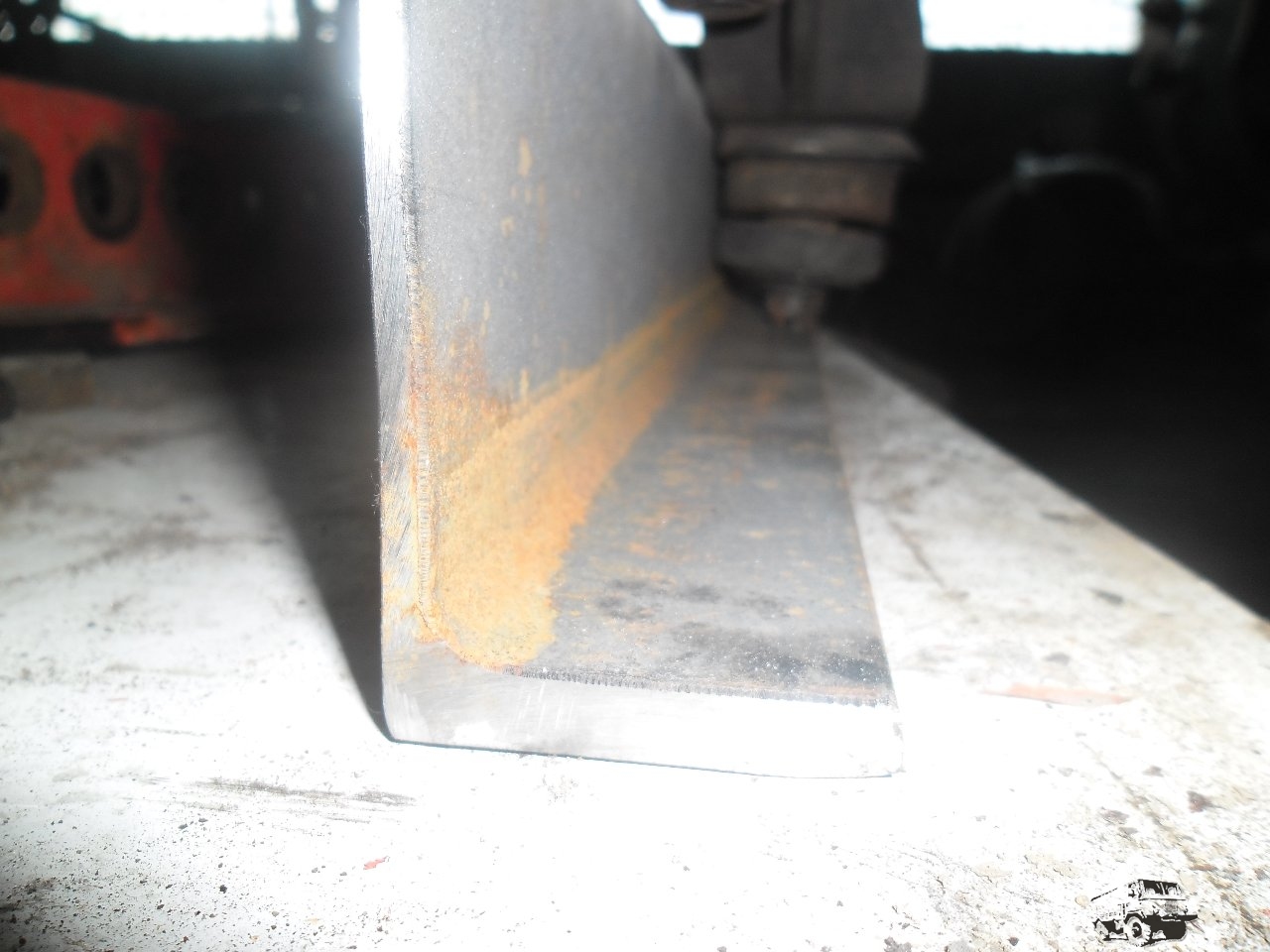

Заготовил две заготовки для передней траверсы ,но в дальнейшем они не подошли мала полка под бабочку.

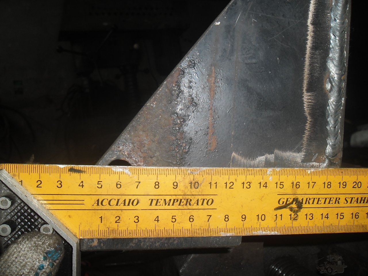

Размеры,чтоб другие не ошиблись.

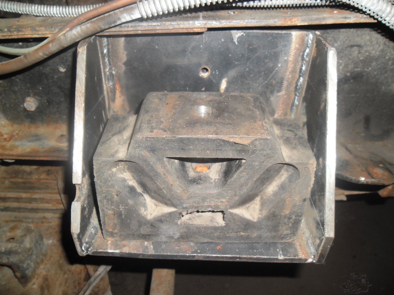

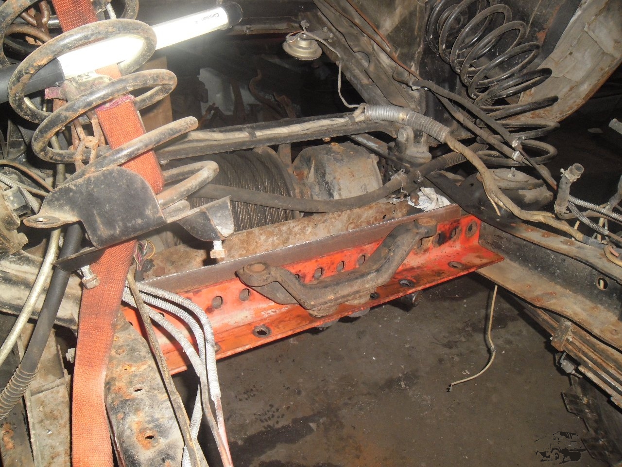

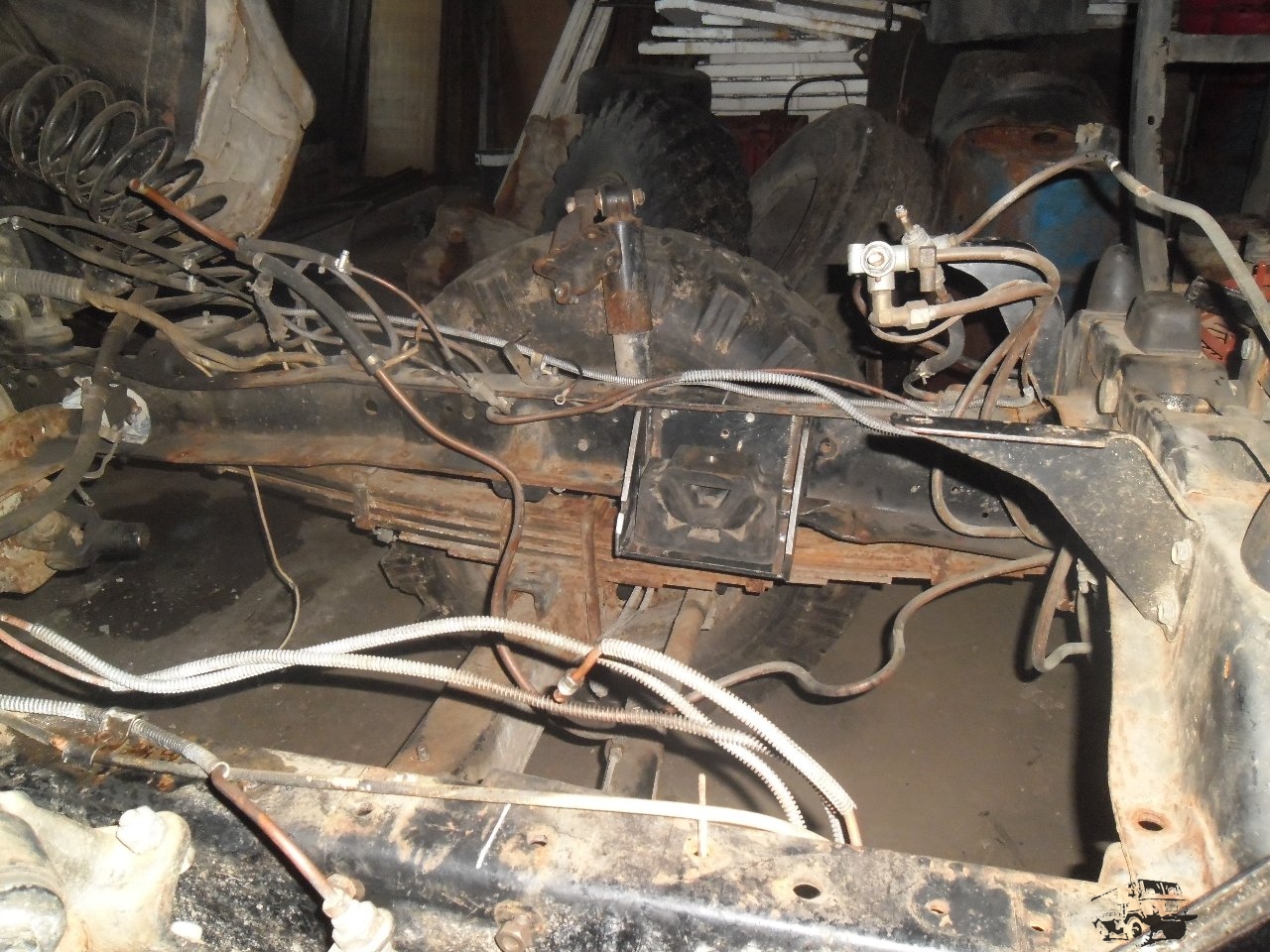

Примерка на раме.

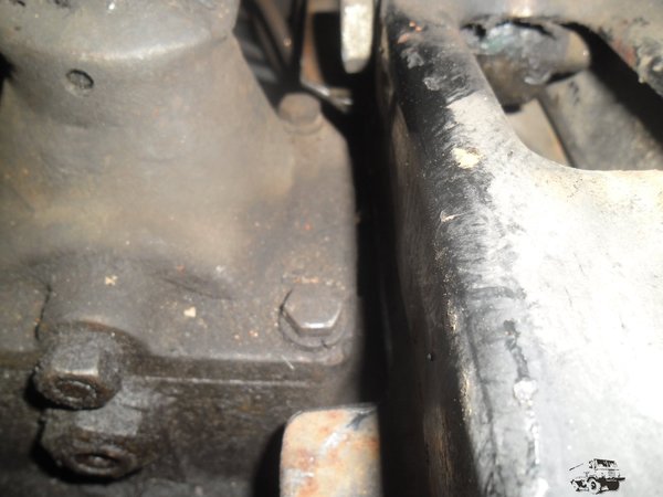

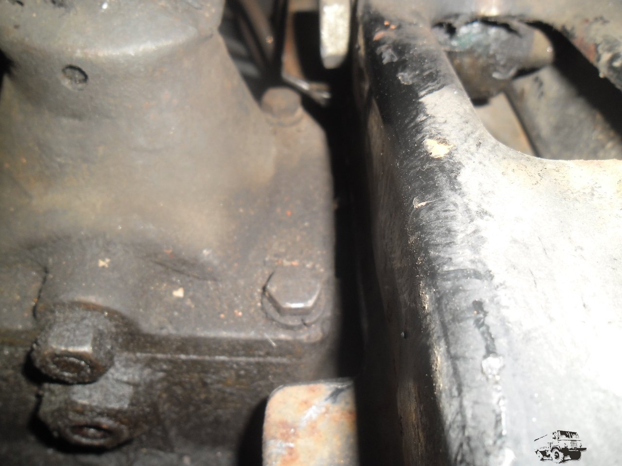

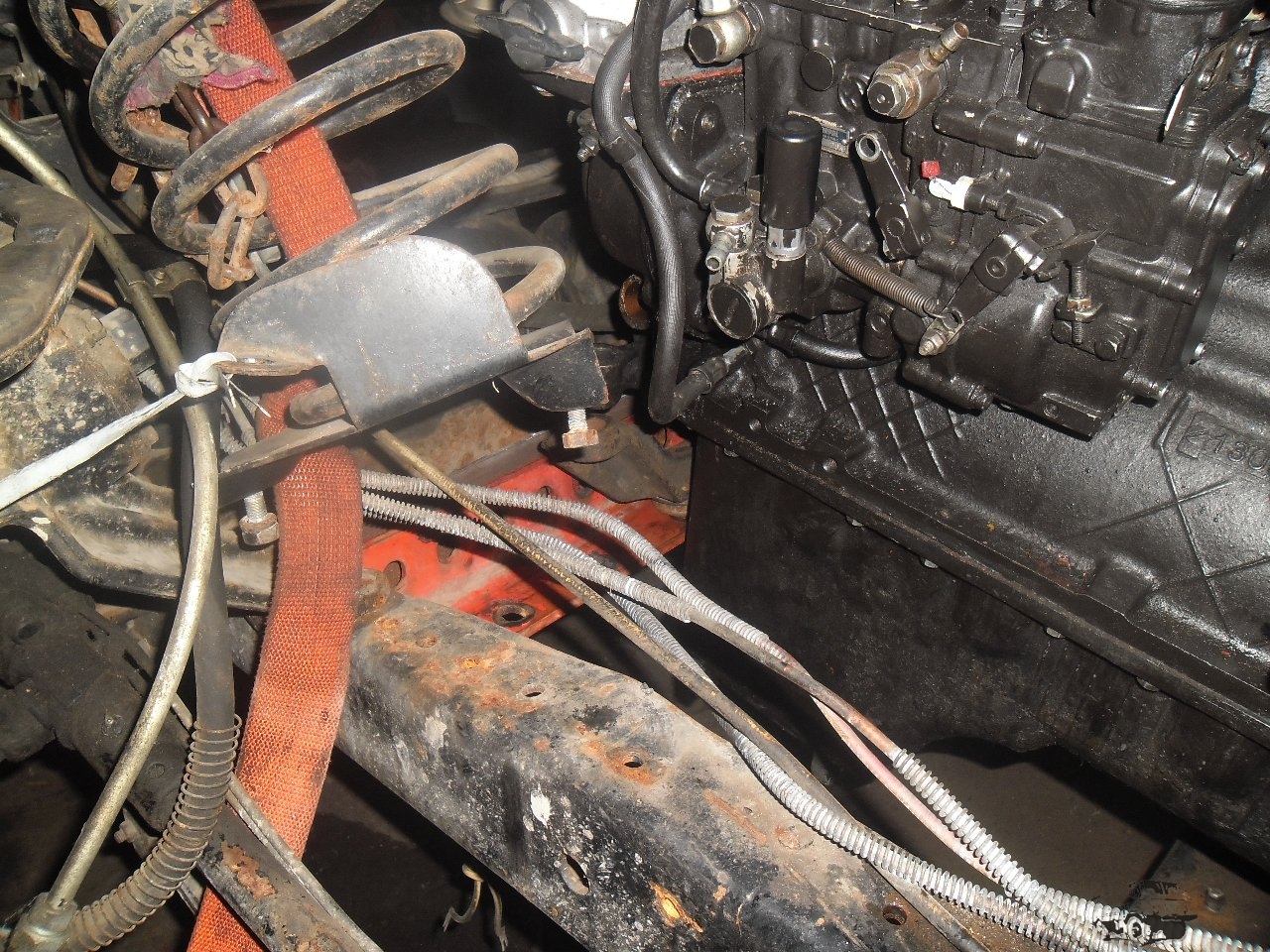

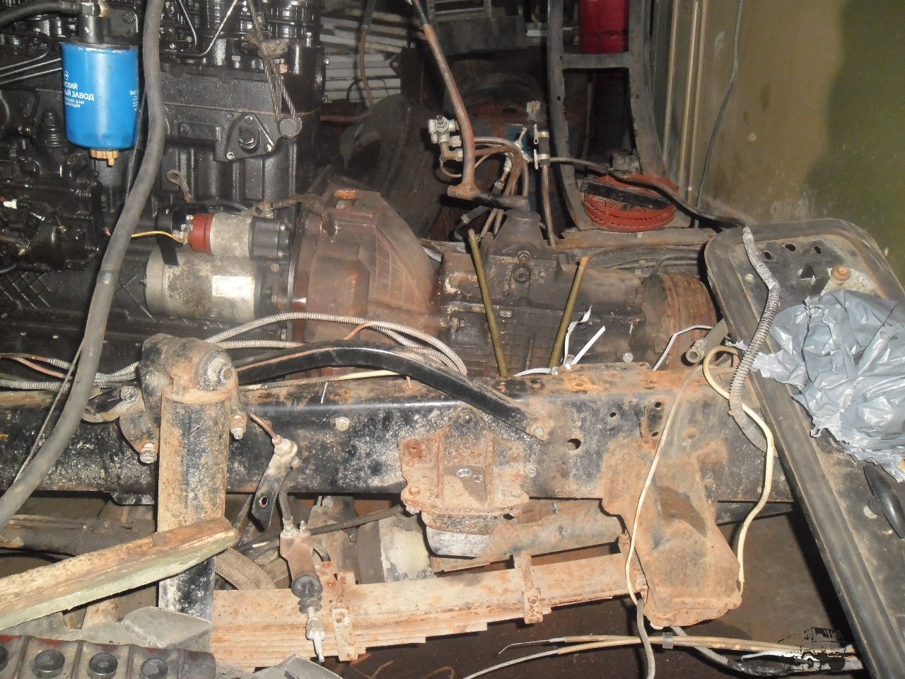

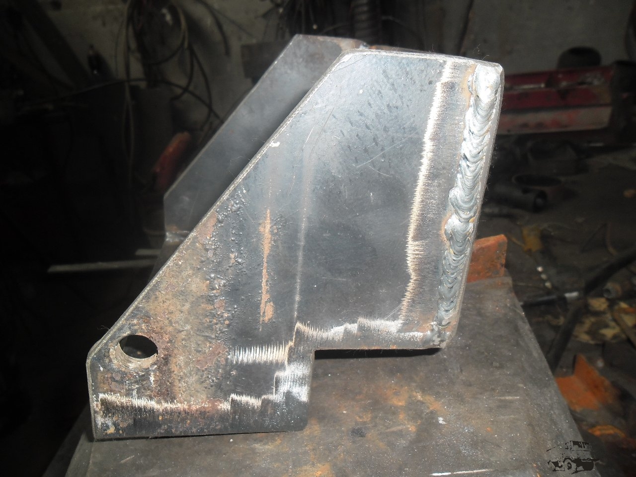

Подрезал траверсу замка кабины.

мой газ-66 кшм
Добрый траверс это сделал
Что за расстояние у тебя получилось между картинами мостом,
По фото непонятно то ли зад утопил то ли перед поднял?
Кабина пробовал закрывать двигатель упирается?

мой газ-66 кшм

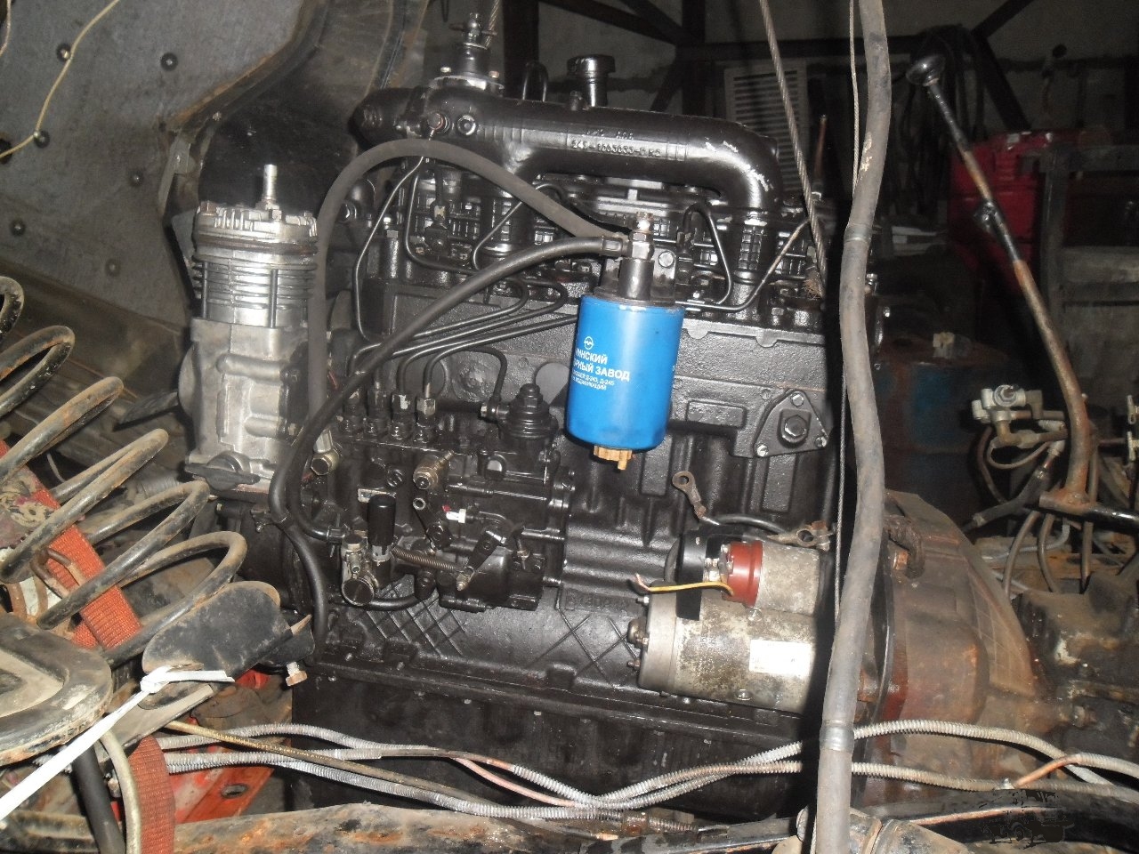

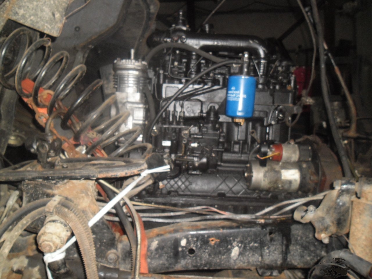

[ref]Алексей58[/ref], Расстояние между мостом и картером ещё не мерил,утопить не мог ,я сделал как советовал Максим поднять выше на один сантиметр,когда мерил его посадку мотора,у меня же получилось поднять на два сантиметра.
- AlexandrOzer
- Сообщения: 866

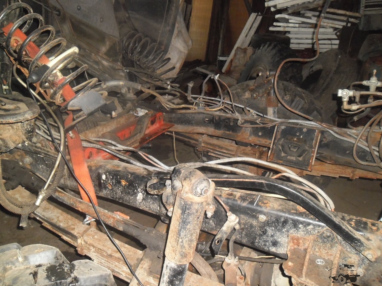

мой газ-66 кшм

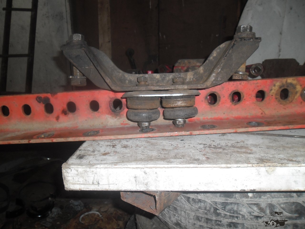

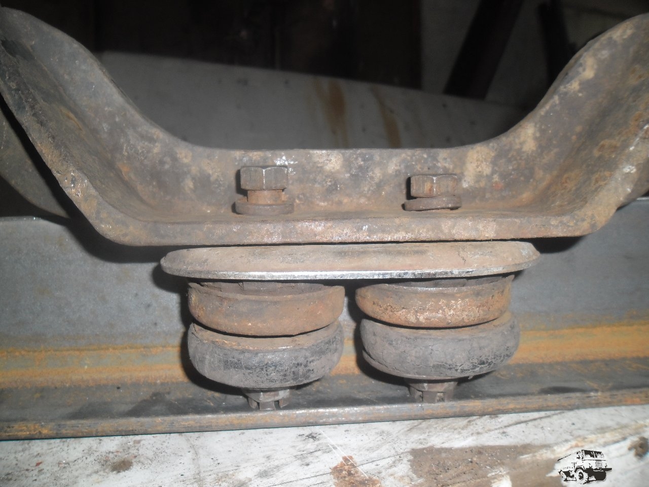

[ref]WRANGLER[/ref], Максим посмотри мои фотки передней траверсы подушки я правильно поставил,что-то мне кажется перед у мотора задран или так должно быть?
- WRANGLER
- Сообщения: 1514
мой газ-66 кшм
[ref]AlexandrOzer[/ref], все правильно,на вид и правда как то задрат двс.кпп насколько упирается в кронштейн замка кабины?
