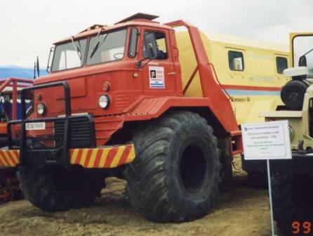

svetvb писал(а):Еще мутанты:
[img]http://i008.radikal.ru/0912/65/f49fe0364bf0.jpg[/img]
[img]http://i003.radikal.ru/0912/8b/8ff10637ea8b.jpg[/img]
Шишиговские шасси рулят!
На зеленом - 4WS
а первая и третья фоточки, мои
rencom писал(а):а про управление задним мостом поподробнее ?
во истину говорят, все новое это хорошо забытое старое....
Если на Мамонтенке ломающаяся рама, то здесь сзади передний мост, рама
жесткая. На обоих мостах гидроусилители от яп. грузовиков + силовые
шишиговские цилиндры и соответственно два навесных насоса.
Мотор ММС 4D-32 4,6 л. смещен к центру и опущен.
Интересно, что машина не фотогенична, вживую она - красотища...

а управляются постоянно оба моста?

Колесья неподходящие... В говнах мылятся, на жестких промежутках рвуться (2 слоя Арктиктранс - сцуко)

Lord Set писал(а):svetvb писал(а):Еще мутанты:
На зеленом - 4WS
Всегда было интересно как сдвоенные кабины поднимают, и еще на том ,что за тяга на заднем мосту как буто рулевая это у которого кунг зелёный?

Re: ГАЗ-66 "Мутант"
Чтоб поднять кабину, надыть двутавр подложить
А тяга на заднем мосту из-за того, что мост взади передний,
машина 4WS (в смысле 4 колеса рулят, мать их)

Re: ГАЗ-66 "Мутант"
Переделано радикально практически все.
Двигатель яп., 2 ГУР и проч. Радиус поворота 2,5 метра.
Это у человека третья машина.
