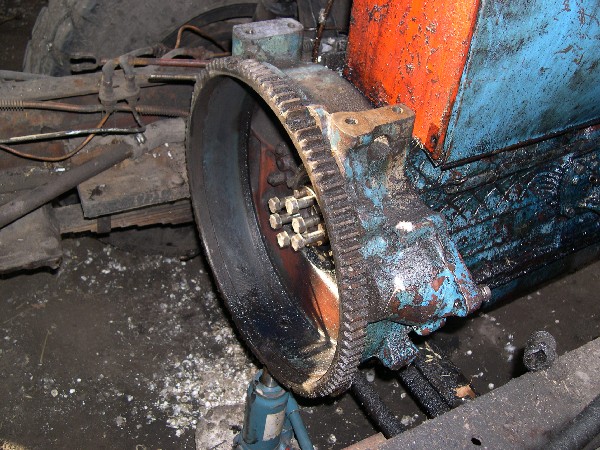

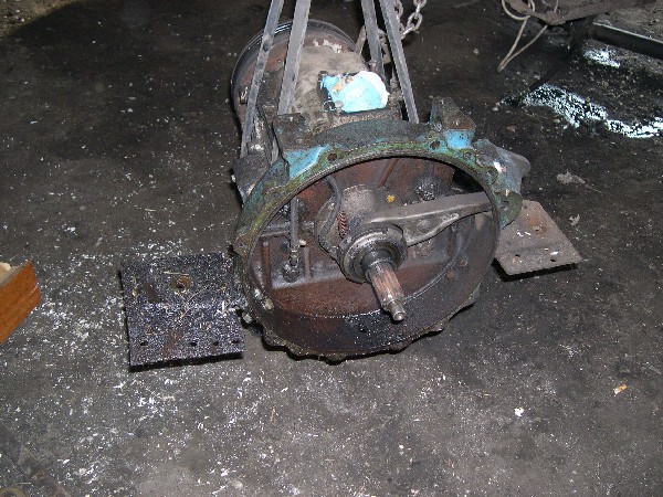

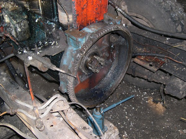

На этих выходных разбирали загнали авто в гараж и разобрали, хотели родной вал отбора мощности на коробку поставить, да не получилось - он в колокол упирается. А так вот фотографии, вопросы есть-поясню.

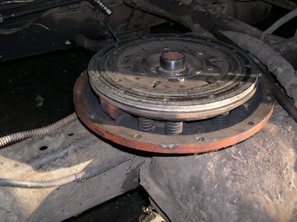

Вот еще диск сцепления и корзина
