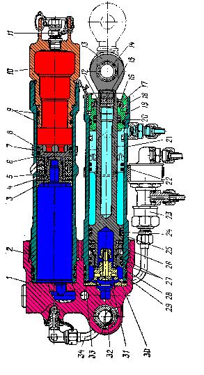

Вот вам чертеж стойки бмд
Красным показоно где находиться азот а синим масло
Разукрасил чтобы понятней было
Камазовцы перед тем как поставить их на камаз переделали гидропневмо амортизаторы от бмд

илья 777 писал(а):Вот вам чертеж стойки бмд
Где чертеж? Не отмораживайся гони коньяк

Да прикалываюсь - смотрел смотрел, вроде правда нет там торсионов как на маз-543.
