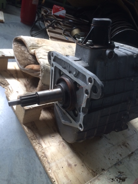

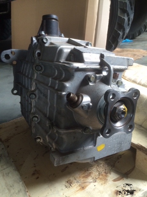

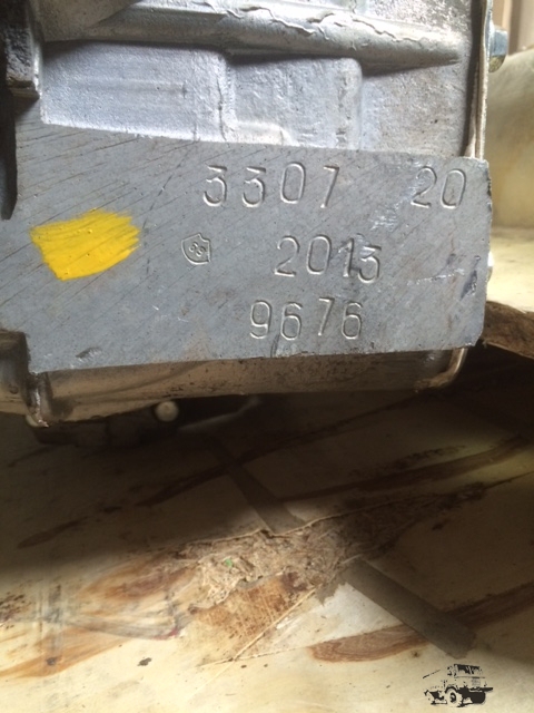

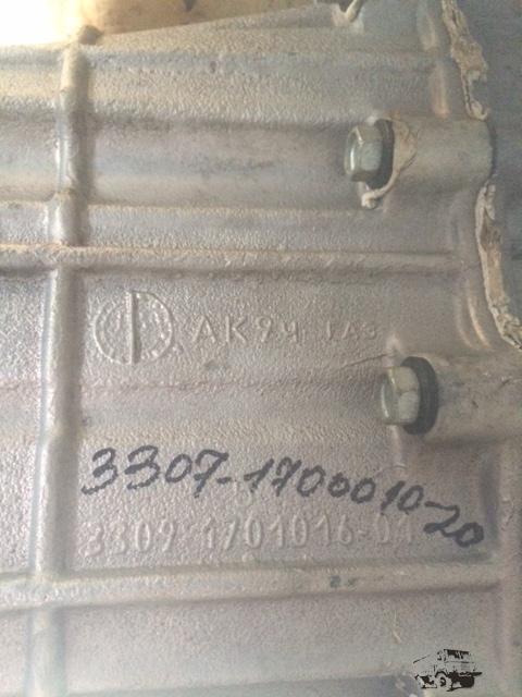

Понял, будем экспериментировать. Приобрел КПП5, выкладываю несколько фоток, может кому нибудь пригодится.

kliss
Сообщения: 956
Откуда: Пробкоград,Ясенево
Благодарил (а): 6 раз
Установка 5-ступенчатой КПП на ГАЗ-3308 "Садко"
Сообщение kliss »
Наверное эти:
С уважением,Влад.

Что-то очень много герметика на коробке,вроде на новой столько не было.
Владимир54
Сообщения: 427
Благодарил (а): 148 раз
Поблагодарили: 164 раза
Сообщение Владимир54 »
На вид, новая. Еще не установил, после установки будет видно.
