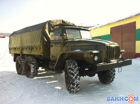

А изначально Урал, выглядел так, когда я его увидел в объявлениях (фото с областного сайта http://www.sakh.com/)!
