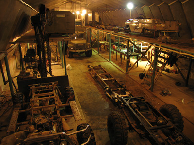

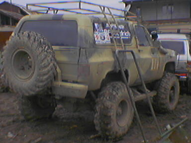

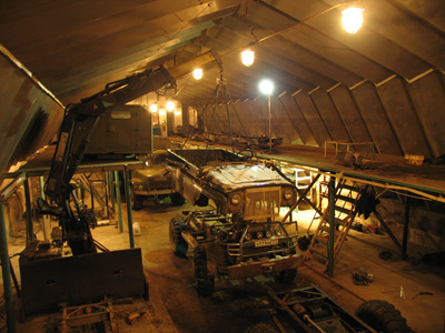

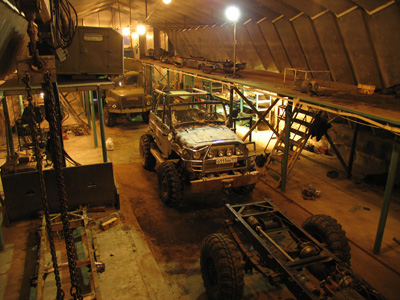

двигатель д-245 мосты рама газ66 база 2700мм построен за 186 ч

Вопросов нет - сделать можно быстро, но что будет на выходе? Вот сейчас переделываем такую быстрослепленную котлетку. ГАЗ-66 на мой взгляд - легковик (ну посравнению с родственничком 3308) построеный по правилам грузовика: в порожнем состоянии основная нагрузка на передней оси и просто укоротить раму и поставить другую кабину или кузов для говнолазания (ну если только не на лебедке постоянно) не пойдет. Надо двинуть мотор за переднюю ось, и просодить его ниже так, чтоб кузов ставить на раму 66 без проставок, а с вырезанием арок... короче перекомпановать всю трансмиссию, а это в условиях укороченной на 700 мм рамы 66 очень не просто!
пс мы переставляем раму которую укоротили способом переноса рессорных чашек с применением сварки и ВИНТИКОВ (о развесовки тогда тоже никто не думал).
