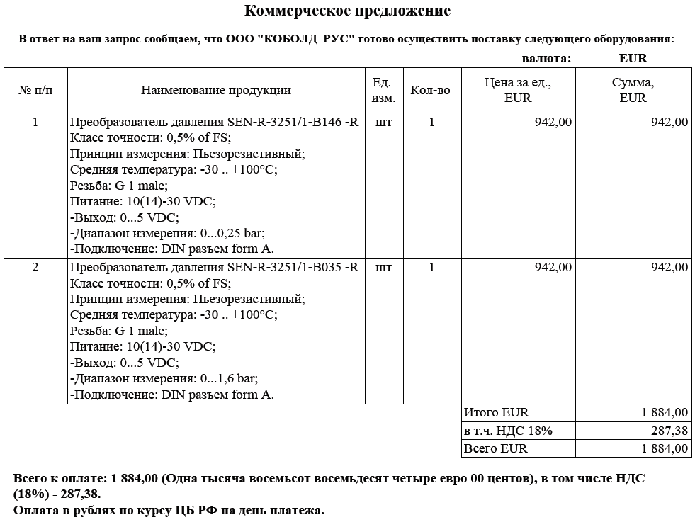

Yuraz писал(а):Промышленный пьезорезистивный преобразователь давления SEN
Заказал я тут датчик, аж 2 штуки, был приятно удивлён, думаю сейчас
