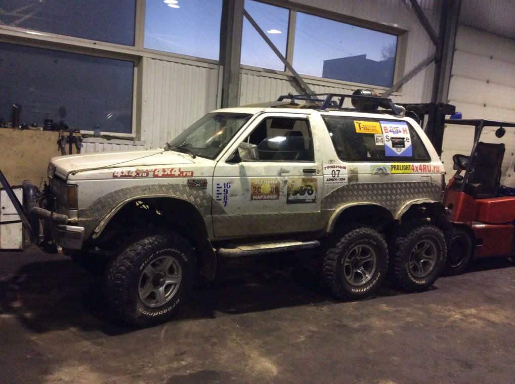

Re: Выбор мощного двигателя на 66й
[/attachment]
Подтверждаю, на этом крокодиле стоит паджеровская мех лебёдка
