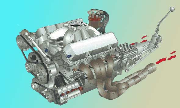

Вот еще такой вопрос к знатокам, а может кто пробовал удалить перегородку разделяющую левый блок от правого в пауке которая под карбюратором?
Как на этом рисунке...

Re: Порядок работы цилиндров
А ты на 100% уверен что там нет перегородки???
это рисунок , он достаточно условный
harli писал(а):А ты на 100% уверен что там нет перегородки???
Да я не о том....
Рисунок действительно условный и тут он просто для понимания о какой именно перегородке идет речь.
И всё же. Если убрать перегородку? Может кто пробовал. Ну там солексы какие ставил может кто...
