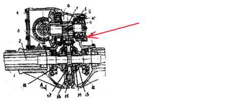

Про блокировку дополню. Ест мосты 4320 с крепление редуктора 13-ю болтами и есть нового образца усиленные "ушастые" мосты под 15 болтов. Видно издалека - внизу у картера моста косынки в сторону чулков ("уши"). Так вот штатно редуктор с блокировкой бывает только на "ушастый" мост. В чулок 4320 не лезет. Сами мосты ходят вроде как получше старых, 2 года назад получали топливозаправщик и автокран, мосты так и не порвали пока. Правда у нас БМКД небыло. Довелось видеть вытаскивание "соседского" автокрана с БМКД. Завалился набок, нарыл колею и только потом стал включать блокировки. Порвал не то редуктор не то блокировку на среднем мосту. Вернее редуктор точно порвал а вот не блокировка ли расколотая в шестерни попала (как у КАМАЗа бывает) - вопрос. Вклинил и оторвало хвостовик. БРЭМом нашим вытащился спокойно. Полуоси целые, на одной шлицы длиннее. В разобранном виде тот редуктор не видел - не наша машина.
Вообще глядя на чертеж просится идея изготовить чашки диффа самостоятельно например с тепловозной оси колесной. Металл там зверский. На муфточку тоже хороший металл найти можно. Полуось придется купить наверное. Это самые нагруженные детали. Ну а остальное - мелочь можно сказать.
