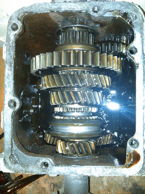

На 66 я не нашел ни одного но до меня туда лазали уже. Вопрос: где перв. вал стыкуется со втор. валом есть игольчатый подшипник, он имеет люфт поперечный, также на валу, который самый большой на дне каробки тоже имеет такой подшипник и соотв. люфт - это как лечить? иголки менять? И еще чем отличается коробка газ 66-04 от газ 66-11 , т.е. нового и старого обр. авто?
il031
Сообщения: 2085
Откуда: Белгород
Re: Моя Шишка
Сообщение il031 »
Вот так выглядит моя коробка, кто что скажет по состоянию :?:

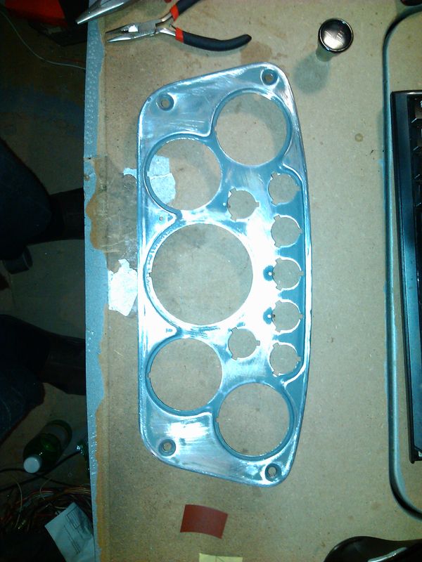

Вот нарыл приборку нового обр. УРА

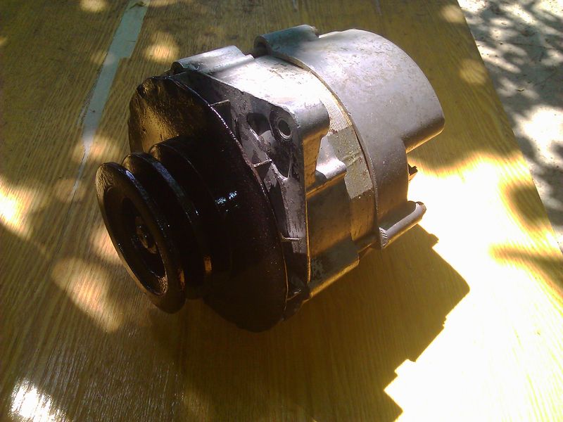

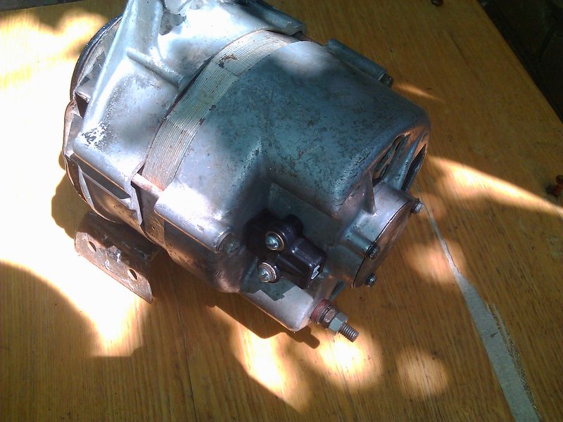

Всем привет! Извините, долго не появлялся. Вот что делал со своим шишнем
Последний раз редактировалось il031 13 июн 2013, 16:08, всего редактировалось 2 раза.
il031
Сообщения: 2085
Откуда: Белгород
Re: Моя Шишка
Сообщение il031 »
Поставил новый ,японский подшипник спереди и простой сзади

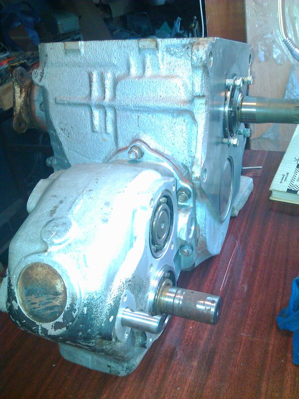

Вот такую КПП получим от Димки, сейчас она разобрана
Вот поставил КОМ на коробку

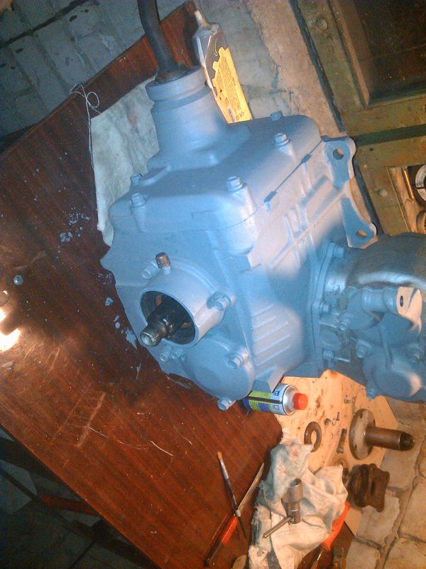

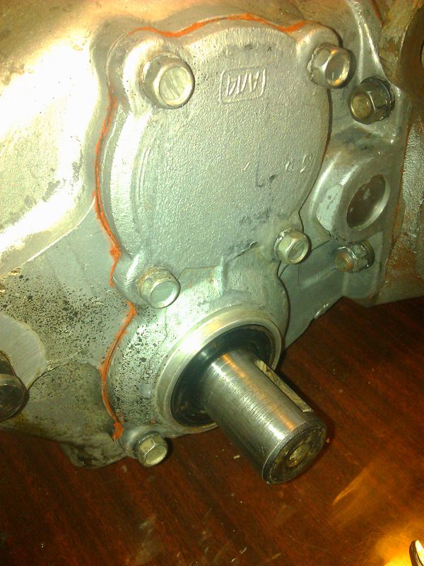

Поставил КОМ на КПП, тоже разобран.Все детали чательно промывались в солярке от старого масла
Делал качественно,для себя
Таким грунтом я покрывал поверхности деталей КПП .Грунтовка автомобильная с отвердителем
Вот так выглядит КПП в грунте

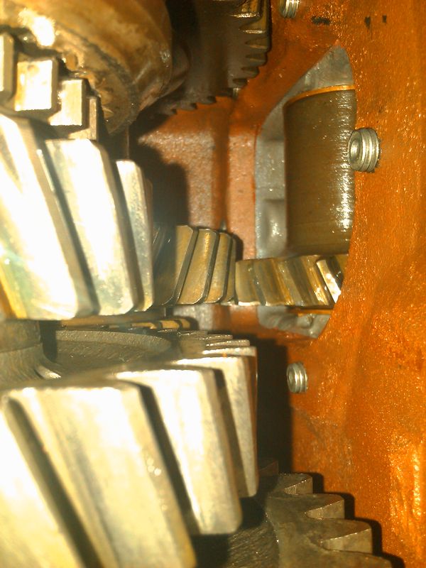

il031

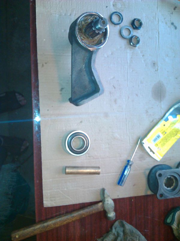

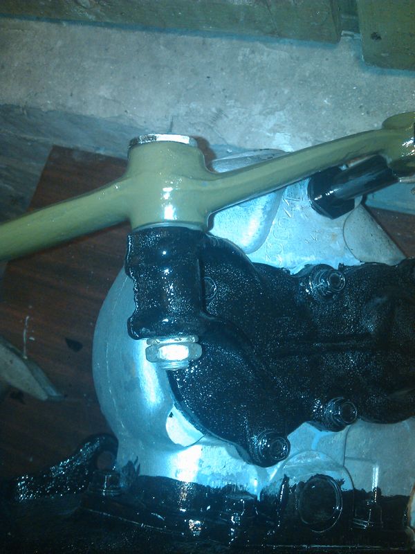

Вот так зафиндячил
Все, что сделанно из металла-чательно погрунтованно и окрашено
ГОТОВО!

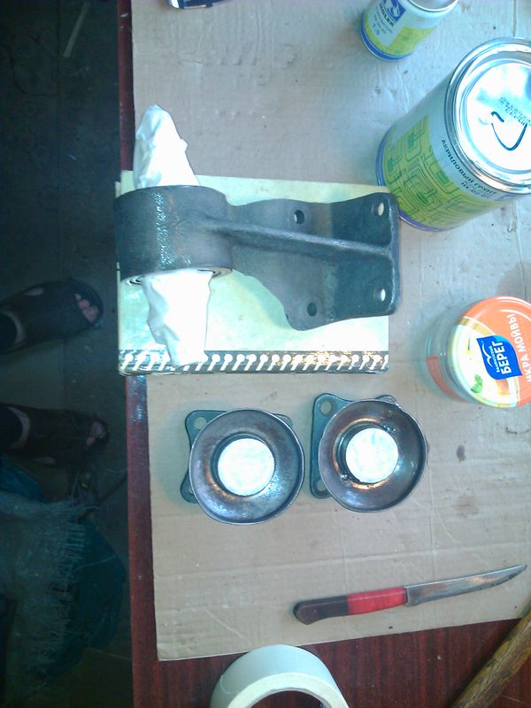

Установка новых подшипников.В пустоту я заложил литол, чтобы там не заводилась ржавчина , как в старом варианте
Были приобретены и установлены новые подшипники

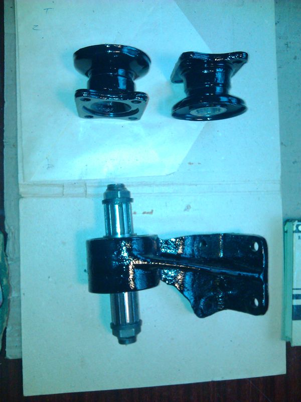

Подготовка к грунтовке
В разобранном виде

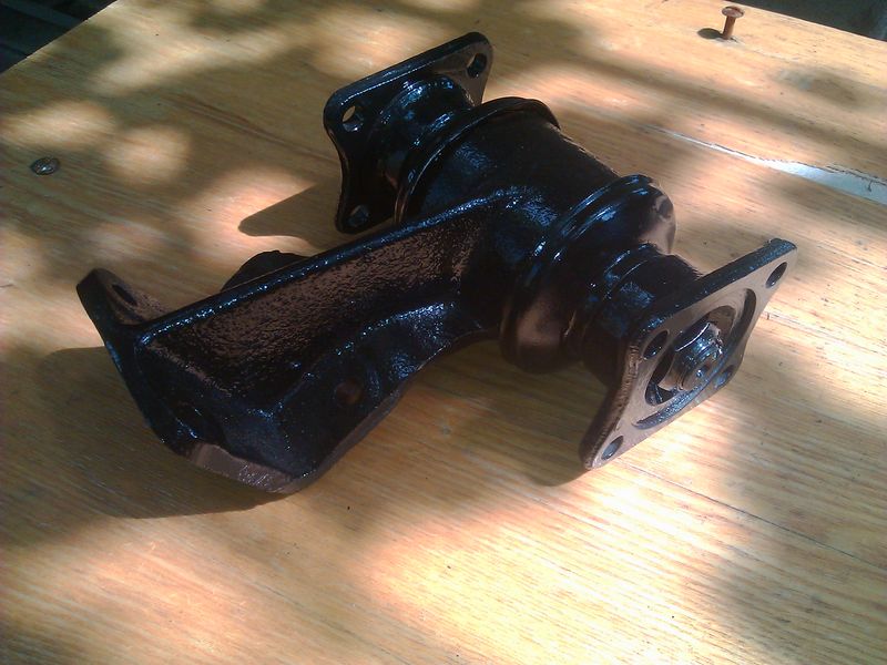

Вот так выглядит промопора в тех же лакокрасочных материалах, которые показанны в предыдущих сообщенияхНа днях, при получении КПП я получил подарок от Димы- промопора с развалившимися подшипниками.... :lol: :lol: :lol:

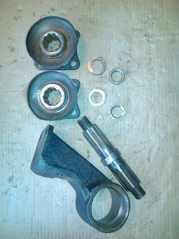

Ну и то, что осталось...

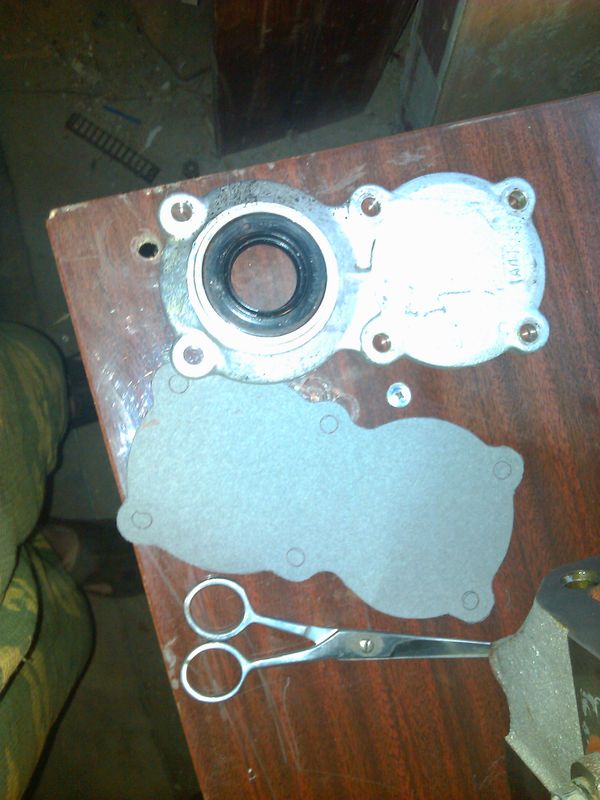

Так как не нашел прокладок, то делал их сам из паранита толщиной 0,5 мм

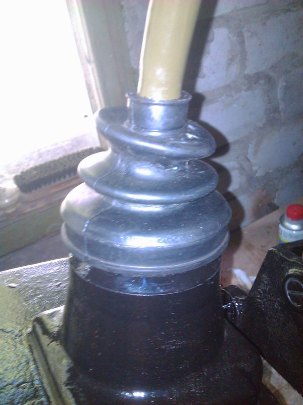

По окончанию всех работ с КПП ,я задумался о защите ее от воды.... придумал нацепить пыльник ШРУСа от ОКИ внутренний :lol: :lol: :lol: :) :) :)
